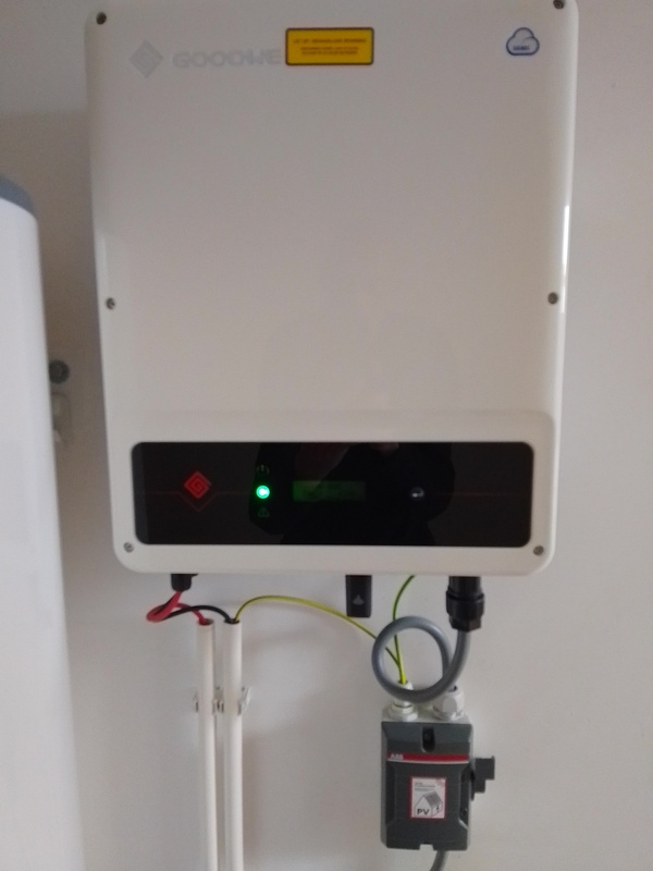

Zo ziet de omvormer er van onderen uit.
Afbeeldingslocatie: https://tweakers.net/i/67EQqc2qLGkG-UHTZQ3qRgEuwb8=/800x/filters:strip_icc():strip_exif()/f/image/asBgTowIIco4XDLIcTQPyr7t.jpg?f=fotoalbum_large

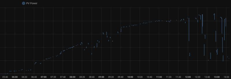

Vandaag negatieve prijzen, proberen via de app uit te zetten maar geen success. De omvormer lijkt gewoon niet op mijn instelling wijzigen te reageren. Helaas niet thuis dus betalen voor de zonnestroom.. Aangezien ik dus mijn inverter niet geupdate krijg, hoe kan ik deze wel geautomatiseerd uitzetten? Kan dit wel via modbus?
  • KabouterSuper
jancoow schreef op woensdag 1 mei 2024 @ 13:58:

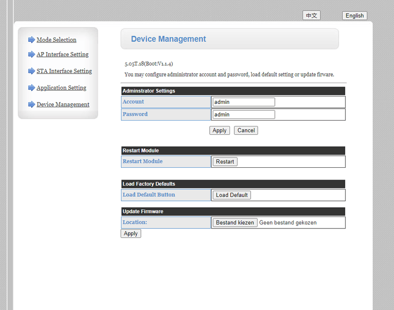

fyi mijn web interface staat nogsteeds op
Current version: V1.0.3.8
Maar de plugin werkt wel en kan nu lokaal uitlezen zie:
enn.. Firmware: 21.21.13 / None zegt ie 8)
Afbeeldingslocatie: https://tweakers.net/i/M6jVbcciaJE_Bwe_K_KOMfUr-VA=/x800/filters:strip_exif()/f/image/JUtkYX8ttdRVbRDQmACSrKfp.png?f=fotoalbum_large

Ik heb ook een GW2500-XS, en heb even 2 vragen voor je.
Ik heb zelf versie 13.13.14 (volgens HA), maar "probleem" bij mij is dat de connectie (over UDP) blijkbaar erg flaky is. Als ik zelf met de goodwe python package (die HA ook gebruikt) probeer te spelen dan zie ik:
- Vaak een timeout, dus geen response
- Als er wel een response is, dan is het UDP package vaak "te klein": Hij verwacht 153 bytes, maar krijgt maar 107, of 101, of 139, of 78, of ..... bytes.
Hierdoor komt het soms voor dat HA een half uur geen data van de omvormer krijgt.. Mijn HA log wordt er vol mee gespamd (errors: [homeassistant.components.goodwe.coordinator] Error fetching GoodWe data: ('No valid response received even after 10 retries', 3)) en de grafieken zijn steeds onderbroken..
Afbeeldingslocatie: https://tweakers.net/i/1SoirCLF19e4y--FFq2Ps1F1QDA=/800x/filters:strip_exif()/f/image/ebgVXSQr29lG0sRglc0xXQb4.png?f=fotoalbum_large
Ik heb dus 2 vragen aan jou:
- Heb jij ook last van dit fenomeen? Of is jouw log wel leeg en grafieken mooi ononderbroken?
- Kan je delen welke FW files je van de google-drive link in je eerdere post hebt gebruikt (of toch via een andere manier de FW update gedaan?), en via welke tool? (EzFlash, DataSend of DataSend for COM?)
Als jij het probleem ook hebt moet ik nog eens kijken of ik wel ga updaten..
- Zo niet, dan hoop ik dat de DSP update (van 13 naar 21) hierbij een verbetering geeft.
- Zo niet, dan wellicht de downgrade van ARM van 0x14 (20) naar 0x13 (19).
- Als dat allemaal niet werkt misschien toch maar vragen of de installateur nog een WiFi stick heeft :'( , want ik heb bij installatie juist een LAN stick gevraagd omdat ik geen goede WiFi had op zolder (inmiddels wel)

Ik heb hetzelfde probleem met mijn GW4200D-NS met UTP-module en firmware 51.24. Met mijn GW2500XS11 met WiFi-module op firmware 56.34 heb ik nergens last van. Volgens GoodWe heeft mijn GW4200D-NS de nieuwste firmware. Op het internet en in dit topic vind ik eigenlijk maar weinig over hetzelfde probleem. In dit topic ben jij volgens mij de eerste die dit meldt.

Hopelijk zit ik in het juiste topic. Ik heb een GW2000-SS (Wireless - 2015) en sinds een paar dagen word er geen stroom (10 panelen) meer opgewekt. Alle drie lampjes branden continu, ook na een herstart.
Sinds ~2 maanden een 3 fase aansluiting gekregen, en sinds 1 maand een nieuwe router. WiFi is te zien (zal wel een aparte module op de omvormer zijn) en ook na het inloggen op de omvormer zie ik geen vreemde dingen.
Iemand een idee wat het constant branden van de 3 lampjes kan betekenen?
  • PeteSplit
  • Registratie: Oktober 2023
  • Laatst online: 21:39
PeteSplit
ik weet het niet
etore schreef op woensdag 3 juli 2024 @ 18:21:
4.2 Indicator Lights
 Yellow: light on indicates the inverter is electrified; light off
means the inverter is not electrified.
 Green: light on indicates the inverter is feeding power; light off
means the inverter is not generating power at the moment. Slow
flicking (1HZ) indicates the inverter is self-checking while fast
flicking (5HZ) indicates inverter finishes self-checking and is
ready for grid integration.
 Red: light on indicates abnormal conditions appear; light off
means there is no abnormal condition
https://www.westlandsolar...nual-WestlandSolar.nl.pdf

  • Micr0mega
  • Laatst online: 24-11-2025
nairolf schreef op vrijdag 7 juni 2024 @ 13:33:
wouter.N schreef op woensdag 12 juni 2024 @ 19:34:
Hebben jullie hier nog een oplossing voor kunnen vinden? Ik heb een vergelijkbaar probleem met mijn GW8000-SDT-20 en de WiFi/LAN module.
Het lijkt er op dat de module zichzelf steeds blijft rebooten/resetten. Dat gebeurt ook na een factory reset zonder dat hij met mijn WiFi verbonden is (staat nog op AP-mode). Ik heb namelijk DSP en ARM firmware ontvangen van GoodWe support, maar het lukt me niet deze via SolarGo te uploaden, want bij 3% reset de module en is de verbinding weg... |:(
Als ik 'em wel met m'n WiFi verbindt, gebruik ik een SSID zonder internet toegang (UniFi ecosysteem), heb ook al een specifieke gemaakt alleen voor de GoodWe inverter.
Ik heb ook even kort LAN geprobeerd, maar kreeg toen überhaupt geen verbinding, kon hier ook geen instellingen over vinden eigenlijk. Maar ik had niet zo veel tijd op dat moment, dus weer terug naar de flaky WiFi verbinding dan maar. Maar sindsdien valt de verbinding steeds permanent weg en werkt alleen weer na een handmatige reboot van de module :| Het wordt steeds beter.
  • wouter.N
  • Laatst online: 22:26
Micr0mega schreef op donderdag 4 juli 2024 @ 08:39:
Helaas niet. Toevallig las ik gisteren op internet over een speciale firmwareversie "21.21.12". Ik heb een ticket aangemaakt om te vragen of ik geupdate kan worden naar deze versie. Ik zal jullie op de hoogte houden van de resultaten.

  • jimmy87
  • Laatst online: 27-11 10:37
Mijn ouders hebben ook zonnepanelen en een 3000XS omvormer, hoe controleer ik hier de firmware van? Ben daar toch maar eens aan het induiken nadat ik een voor mij vreemd SSID zag, ja die is van de zonnepanelen..
Hoe pas ik hier de netwerk config van aan? Dan kan ik hem op een los ssid gooien zonder internet.
Ik denk dat dit de FW versie van de wifi stick is (dat zegt dat admin portal op het lan ip):
Current version: V1.1.2.1
[ Voor 16% gewijzigd door jimmy87 op 10-07-2024 12:26 ]

  • Micr0mega
wouter.N schreef op maandag 15 juli 2024 @ 10:59:
Hi @Micr0mega
Helaas heeft de speciale update niet geholpen, ben jij nog iets verder gekomen?
Helaas nog geen oplossing. Support geeft het volgende aan:
om de update uit te voeren heb moet het een wifi module zijn geen wifi/lan module
Wat ik er vreemd vind, want volgens mij wordt deze WiFi/LAN module bij de omvormer geleverd. Ze gaven ook aan dat het niet mogelijk is om de firmware van de module (verder?) te updaten. En het is niet mogelijk om mijn omvormer via USB een update uit te voeren zeggen ze ... Ik zit dus eigenlijk op een dood spoor.
Klein lichtpuntje, ik heb een dirty fix voor het permanent uitvallen van de module, waar ik het de vorige keer in mijn laatste zin over had. Ik heb via Home Assistant een automation gemaakt die wanneer er 2 minuten geen waarde binnenkomt, maar de module nog wel te pingen is, hem reboot via een REST POST command. Dat lijkt redelijk te werken, maar het blijft nog steeds gatenkaas met de waardes, geen continue readout.

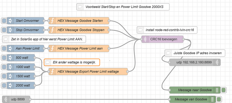

  • De HvE
  • Laatst online: 16:12
Hierbij een NodeRed voorbeeld flow voor Start/Stop en Export Power Limit via UDP voor een Goodwe 2000XS omvormer.
Waarschijnlijk werkt het ook voor andere Goodwe omvormers maar ik heb geen mogelijkheid dit te testen.
Voorwaarde is dat je met de SolarGo app van Goodwe data kunt uitlezen uit je omvormer !!!!!
Anders heb je waarschijnlijk een ARM firmware update nodig voor je omvormer.
Afbeeldingslocatie: https://tweakers.net/i/CjdhW-6NRSDg8gHlpDCbidDOswM=/800x/filters:strip_exif()/f/image/xT6RkACr8sP2eNqi1noxm7tq.png?f=fotoalbum_large
Mijn omvormer blijkt een ondergrens te hebben wat je kunt instellen, hier rond de 260 watt.
Nodered flow
 [{"id":"8408f2f5cbee73aa","type":"tab","label":"Goodwe Power Limit","disabled":false,"info":"","env":[]},{"id":"0d300ddcf92fc634","type":"debug","z":"8408f2f5cbee73aa","name":"Message naar Goodwe","active":true,"tosidebar":true,"console":false,"tostatus":true,"complete":"payload","targetType":"msg","statusVal":"payload","statusType":"auto","x":850,"y":400,"wires":[]},{"id":"a5d3d37e3ea1247d","type":"modbus-crc16","z":"8408f2f5cbee73aa","name":"CRC16 toevoegen","x":710,"y":180,"wires":[["0d300ddcf92fc634","1c2ae4105a3962c7"]]},{"id":"1c2ae4105a3962c7","type":"udp out","z":"8408f2f5cbee73aa","name":"","addr":"192.168.2.180","iface":"","port":"8899","ipv":"udp4","outport":"8899","base64":false,"multicast":"false","x":850,"y":280,"wires":[]},{"id":"f47e11cccf56490b","type":"inject","z":"8408f2f5cbee73aa","name":"Start Omvormer","props":[{"p":"payload"},{"p":"topic","vt":"str"}],"repeat":"","crontab":"","once":false,"onceDelay":0.1,"topic":"","payload":"","payloadType":"date","x":120,"y":100,"wires":[["6873d98ce5446ff6"]]},{"id":"6873d98ce5446ff6","type":"function","z":"8408f2f5cbee73aa","name":"HEX Message Goodwe Starten","func":"msg.payload = Buffer.from(\"7f069d8a0000\",\"hex\");\nreturn msg;\n","outputs":1,"timeout":"","noerr":0,"initialize":"","finalize":"","libs":[],"x":350,"y":100,"wires":[["a5d3d37e3ea1247d"]]},{"id":"d49c57867cdf5998","type":"inject","z":"8408f2f5cbee73aa","name":"Stop Omvormer","props":[{"p":"payload"},{"p":"topic","vt":"str"}],"repeat":"","crontab":"","once":false,"onceDelay":0.1,"topic":"","payload":"","payloadType":"date","x":120,"y":140,"wires":[["44d8a745193b2cd9"]]},{"id":"44d8a745193b2cd9","type":"function","z":"8408f2f5cbee73aa","name":"HEX Message Goodwe Stoppen","func":"msg.payload  = Buffer.from(\"7f069d8b0000\",\"hex\");\nreturn msg;\n","outputs":1,"timeout":"","noerr":0,"initialize":"","finalize":"","libs":[],"x":350,"y":140,"wires":[["a5d3d37e3ea1247d"]]},{"id":"2f20c9d401d6363b","type":"comment","z":"8408f2f5cbee73aa","name":"Juiste  Goodwe IP adres invoeren","info":"","x":850,"y":240,"wires":[]},{"id":"a819ef6e6667d839","type":"udp in","z":"8408f2f5cbee73aa","name":"","iface":"192.168.8.21","port":"8899","ipv":"udp4","multicast":"false","group":"192.168.8.21","datatype":"buffer","x":80,"y":440,"wires":[["8fe24df69baa7ae2"]]},{"id":"8fe24df69baa7ae2","type":"debug","z":"8408f2f5cbee73aa","name":"Message van Goodwe","active":true,"tosidebar":true,"console":false,"tostatus":true,"complete":"payload","targetType":"msg","statusVal":"payload","statusType":"auto","x":840,"y":440,"wires":[]},{"id":"a23ff1b43a162e74","type":"comment","z":"8408f2f5cbee73aa","name":"Zet in SolarGo app of hier eerst Power Limit AAN.","info":"\n","x":200,"y":180,"wires":[]},{"id":"6251730cf02dd54d","type":"comment","z":"8408f2f5cbee73aa","name":"install node-red-contrib-lvin-crc16","info":"","x":730,"y":140,"wires":[]},{"id":"9d82d127fd2e5ee4","type":"function","z":"8408f2f5cbee73aa","name":"HEX Message Export Power Limit wattage","func":"var WattageDecimaal = msg.payload;\n\nif ((WattageDecimaal > 0) && (WattageDecimaal < 10001)) {\n  //Wattage decimaal omzetten naar hexadecimaal string\n    WattageDecimaal = parseInt(WattageDecimaal);\n    var WattageHexString = WattageDecimaal.toString(16).padStart(2,'0').toUpperCase();\n  if (WattageHexString.length === 3) {\n    WattageHexString = \"0\" + WattageHexString;\n    } \n  //=========================================================================\n  //Het hele bericht Power Limiet samenstellen\n  var TotaalBericht = \"7f109d880002040000\" + WattageHexString;\n  msg.payload = Buffer.from(TotaalBericht,\"hex\");\n  return msg;\n}","outputs":1,"timeout":"","noerr":0,"initialize":"","finalize":"","libs":[],"x":390,"y":320,"wires":[["a5d3d37e3ea1247d"]]},{"id":"234ef6222adadfc5","type":"inject","z":"8408f2f5cbee73aa","name":"500 watt","props":[{"p":"payload"},{"p":"topic","vt":"str"}],"repeat":"","crontab":"","once":false,"onceDelay":0.1,"topic":"","payload":"500","payloadType":"num","x":100,"y":260,"wires":[["9d82d127fd2e5ee4"]]},{"id":"2428156f2abccf7c","type":"inject","z":"8408f2f5cbee73aa","name":"1000 watt","props":[{"p":"payload"},{"p":"topic","vt":"str"}],"repeat":"","crontab":"","once":false,"onceDelay":0.1,"topic":"","payload":"1000","payloadType":"num","x":100,"y":300,"wires":[["9d82d127fd2e5ee4"]]},{"id":"0d829dd79ea852d3","type":"inject","z":"8408f2f5cbee73aa","name":"1500 watt","props":[{"p":"payload"},{"p":"topic","vt":"str"}],"repeat":"","crontab":"","once":false,"onceDelay":0.1,"topic":"","payload":"1500","payloadType":"num","x":100,"y":340,"wires":[["9d82d127fd2e5ee4"]]},{"id":"a3e59c94dca4c471","type":"inject","z":"8408f2f5cbee73aa","name":"2000 watt","props":[{"p":"payload"},{"p":"topic","vt":"str"}],"repeat":"","crontab":"","once":false,"onceDelay":0.1,"topic":"","payload":"2000","payloadType":"num","x":100,"y":380,"wires":[["9d82d127fd2e5ee4"]]},{"id":"320540d476b0c556","type":"inject","z":"8408f2f5cbee73aa","name":"Aan Power Limit","props":[{"p":"payload"},{"p":"topic","vt":"str"}],"repeat":"","crontab":"","once":false,"onceDelay":0.1,"topic":"","payload":"","payloadType":"date","x":120,"y":220,"wires":[["cbd0b01dc692c151"]]},{"id":"cbd0b01dc692c151","type":"function","z":"8408f2f5cbee73aa","name":"HEX Message Power Limit aan","func":"msg.payload = Buffer.from(\"7f069d870001\",\"hex\");\nreturn msg;\n","outputs":1,"timeout":"","noerr":0,"initialize":"","finalize":"","libs":[],"x":350,"y":220,"wires":[["a5d3d37e3ea1247d"]]},{"id":"c7a6f48f237c0e76","type":"comment","z":"8408f2f5cbee73aa","name":"Voorbeeld Start/Stop en Power Limit Goodwe 2000XS","info":"","x":540,"y":40,"wires":[]},{"id":"11c33fb1807fea16","type":"comment","z":"8408f2f5cbee73aa","name":"Elk ander wattage is mogelijk.","info":"","x":320,"y":280,"wires":[]}]
[ Voor 3% gewijzigd door De HvE op 01-09-2024 09:31 ]
  • De HvE
Mocht de Nodered flow voor jouw type omvormer niet werken, maakt deze waarschijnlijk gebruik van andere modbus registers. (documentatie modbus die beschikbaar is, is nogal onvolledig)
Hier hoe ik erachter ben gekomen welke registers bij mijn omvormer van toepassing waren.
*>Installeer de app SolarGo (Goodwe) en PCAPdriod op je telefoon.
*>Stel de PCAPdriod app in op PCAP file > Create a PCAP file in device storage
en Target apps > SolarGo
*>Ga naar de pagina van je SolarGo app welke parameter je wilt wijzigen.
*>Start het loggen in de PCAPdriod app.
*>Wijzig een parameter in je SolarGo app. (slechts een per keer !!)
*>Stop direct het loggen in de PCAPdriod app en sla file op.
*>Nu staat in het geheugen van je telefoon bij Download een PCAP log file.
*>Deze kun je met het programma Wireshark openen op een PC en het register uitlezen
waar SolarGo naar toe heeft geschreven.
*>Deze HEX waarde (zonder laatste 4 char CRC16) moet je wijzigen in de betreffende functie
van de Nodered flow.

Daar wil ik wel naar kijken, maar dan moet ik hem uiteraard eerst weer aan de praat krijgen.
KabouterSuper schreef op maandag 16 september 2024 @ 11:04:
Hoe heb jij de firmware van de lanstick uberhaubt kunnen updaten. De wifistick heeft een onzichtbare pagina, maar die heb ik bij de lanstick nog niet kunnen vinden. Heb je toegang tot een reset-pagina (reset_en.html)? Ik heb overigens nog nooit oude firmware gevonden, alleen de nieuwste versie.
Even een screenshot van iemand anders gejat, in 1 van de menu's links had ik een optie voor "update FW" waar ik een binary kon uploaden. Ik zou het dus niet adviseren aangezien die van mij niks meer doet sindsdien. Ik heb helaas niet onthouden welke url daarachter zat. Hij heeft inmiddels dus de firmware van hi-flying (http://www.hi-flying.com/hf-a21) dus ik kan helaas niks meer proberen met de originele FW.

KabouterSuper schreef op maandag 16 september 2024 @ 11:28:
Er zijn twee dingen die je kunt updaten: de web gui en de stick zelf. In jouw plaatje zie ik onderaan web ver V1.0.0 en rechtsbovenaan software version V1.0.14. Dat zijn twee aparte bin-files. Heb je de goede geupdated? Dit heb ik bij mijn omvormers:
2500XS met Wifi stick (zelf geupdated):
Software Version 4.13.35 (2022-12-20 16:00 2M)
Web Ver 1.0.14
5000DNS met lanstick (origineel):
Software Version V1.1.3.14
Web Ver V1.3.1
Dank voor de info, ik zal hem thuis even aanslingeren en een screenshot van mijn eigen interface maken.
  • KoekieMonstert
  • Registratie: Juli 2023
  • Laatst online: 27-11 14:39
Ik zie op dit moment dit na het inloggen in het Device Management menu.
Afbeeldingslocatie: https://tweakers.net/i/A2i4eDU7vPNpwF8dwELau8D5aS8=/800x/filters:strip_exif()/f/image/CLPTDZI57vSsRH0sVSaNxe3B.png?f=fotoalbum_large
