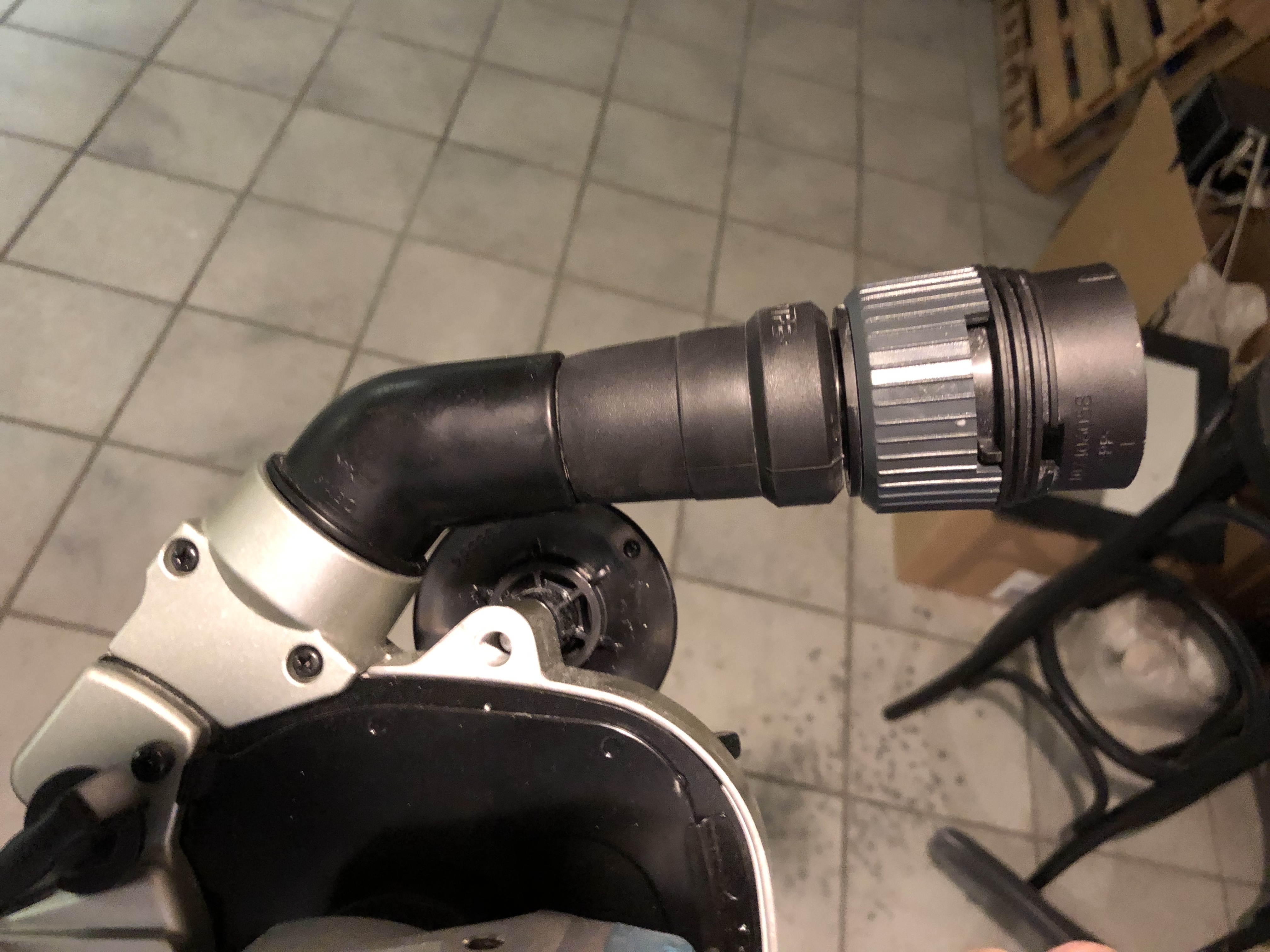

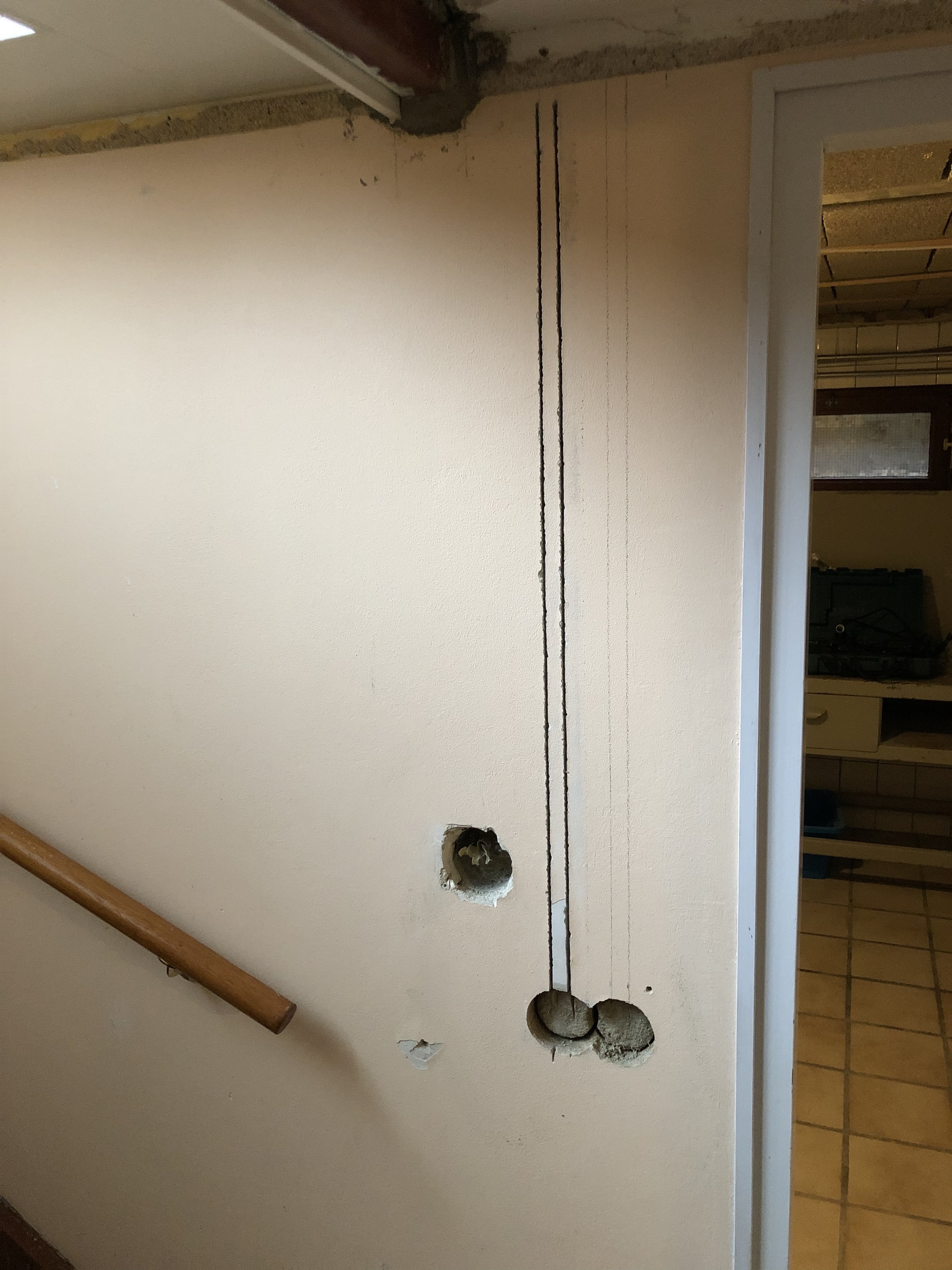

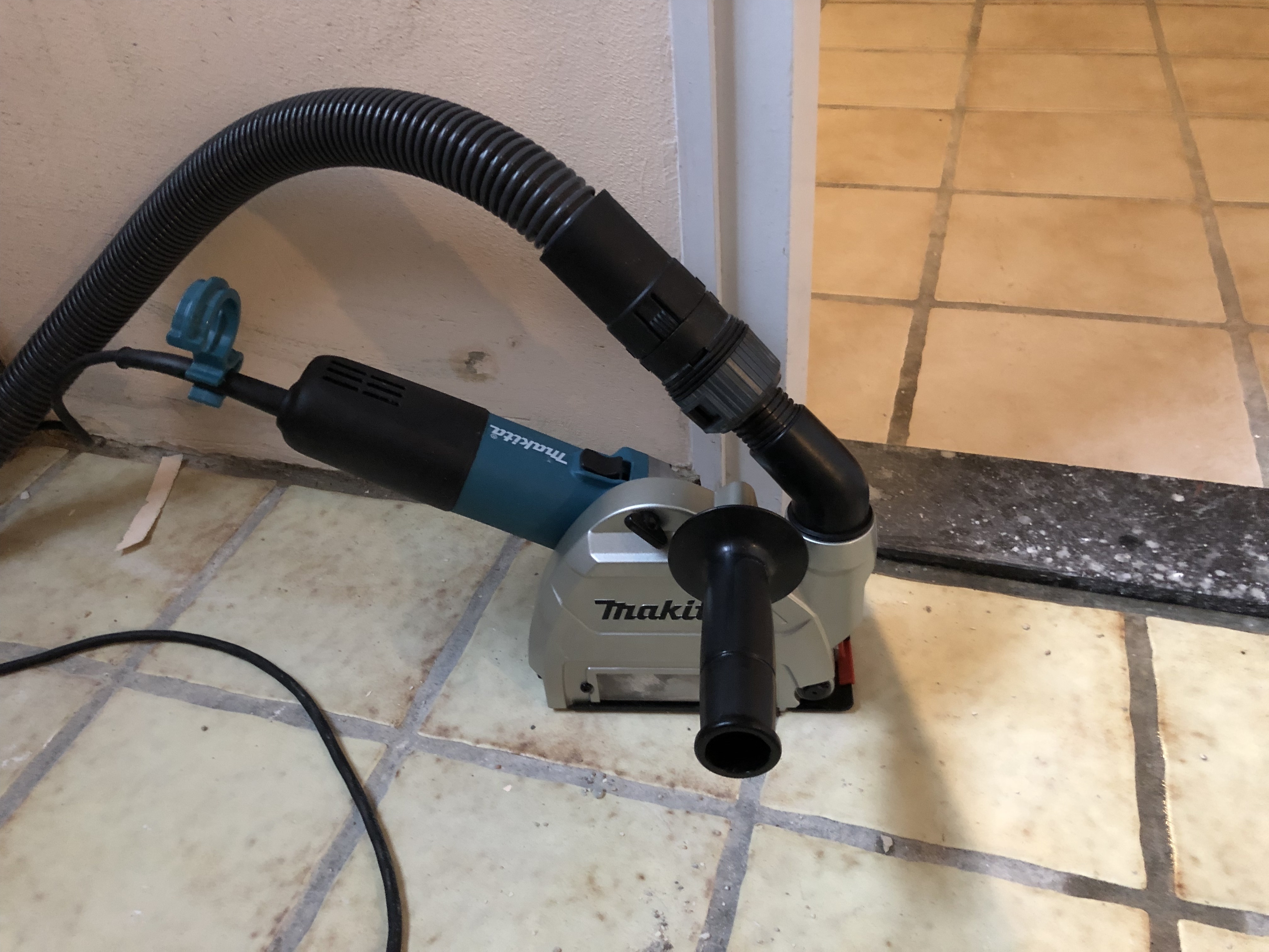

Ik moet wat sleuven slijpen voor elektrabuizen in beton. Hiervoor heb ik een makita 125 mm haakse slijper gekocht en de makita kap om stofvrij te werken.
Ook heb ik de makita vc2512l stofzuiger gekocht. Tot mijn verbazing zit er geen verloop bij die op de haakse slijper past. Ik kan wel mijn metabo schuurmachine op het verloop aansluiten.
Had toch verwacht dat als je alles van makita heb het ook zou passen. De stofkap heeft een buitendiameter van 37 en binnendiameter van 32 mm. Bestaat hier een verloop voor? Heb het nu tijdelijk anders opgelost maar ik zoek naar een betere oplossing.
Tijdelijk stof afzuiging Tijdelijk het rubber er afgehaald maar blijft zo niet lekker zitten valt er vaak uit.

Skidmarks schreef op zaterdag 2 februari 2019 @ 14:40:
[Afbeelding: Tijdelijk stof afzuiging] Tijdelijk het rubber er afgehaald maar blijft zo niet lekker zitten valt er vaak uit.
Kun je de slang niet loshalen uit de kunststof connector en die vervolgens rechtstreeks op de bocht aansluiten die uit de kap komt??
Zoals het nu zit aangesloten ziet het er allemaal nogal 'star' uit, waardoor er veel krachten op de verbinding komen te staan, tot de slang uiteindelijk komt loszetten.
Heb hier een bak vol koppelstukken, waarvan er altijd wel een op de afzuigkap van m'n eigen Makita 230mm past, maar de typenummers zijn intussen uiteraard allemaal zoek. :+
Stel je vraag eens op Makita.nl online aan Ike, dan heb je op werkdagen in no-time een antwoord waar je wel mee verder kunt. ;)

Ik kan de stofzuigslang niet losmaken van de kunststof connector.
Maar met wat proppen krijg ik het rubber verloopstuk toch wel in de afvoer van de stofkap. Gaat niet makkelijk maar als hij er eenmaal in zit zit hij wel goed.
Pas toch
Het werkt overigens best goed, vrijwel geen stof. Het weghakken na het slijpen maakt meer stof.
Sleuven

Ik heb een jaar geleden mijn huis de bg en 1e verdieping helemaal verbouwd inclusief aanleggen van compleet nieuwe elektra installatie. Alle binnen en buitenmuren zijn van betonblokken of harde baksteen.
Toen moest ik 60 elektradozen boren en ook leidingen sleuven maken. Ik heb op één dag alle dozen geboord met machine gehuurd van boels. Op andere dag alle sleuven geslepen ook met boels sleuven zaag slijper icm boels stofzuiger. Dat was goed te doen en huurkosten vallen dan wel mee omdat het niet veel dagen zijn. Het uithakken moet je op andere dag doen.
Alleen de slijtage kosten van de sleuven machine waren erg hoog. Ik was wat te ongeduldig en heb te hard geduwd denk ik. Ik ging ook van beneden naar boven. Begreep dat je eigenlijk beter van boven naar beneden kan gaan zodat de zwaartekracht helpt.
Nu ben ik de kelder en straks de zolder aan het verbouwen. Maar in veel langzamer tempo en is het goedkoper om zelf gereedschap te kopen en mag het wat meer tijd kosten. Wil je veel meters op één dag maken zou ik wel weer huren.
Ik zie dat jij een sleuvenfrees bedoelt. Dat was bij mij geen optie vanwege beton. Als je gaat frezen heb je denk ik wel echt een goede stofzuiger nodig omdat je dan veel meer afval hebt.

  • ThinkPad
  • Laatst online: 21:58
Headhunter07 schreef op maandag 4 februari 2019 @ 19:23:
Heb ook die stofzuiger. Doet het op een schuurmachine ook veel beter dan ooit gedacht.
Ik twijfel voor nog te bouwen huis ook tussen een haakse slijper (ik kende die stofkap niet) met eigen stofzuiger of huren van een muurfrees. Het wordt kalkzandsteen en met de haakse slijper moet je twee keer slijpen voor één gleuf naast het uithakken. Ik gebruik nu eigenlijk nooit een haakse slijper.
Iemand een verlossend antwoord/idee voor me?
Denk dat je er beter een cycloon tussen kunt zetten. Heb zelf ook de VC2512L en is een prima ding, maar heel erg klein fijnstof gaat wel door de zak heen en komt alsnog in het filter. Als je veel kalkzandsteen moet doen dan verleng je de levensduur van je stofzuiger behoorlijk met zo'n cycloon. Is ook nog eens redelijk simpel zelf te bouwen.

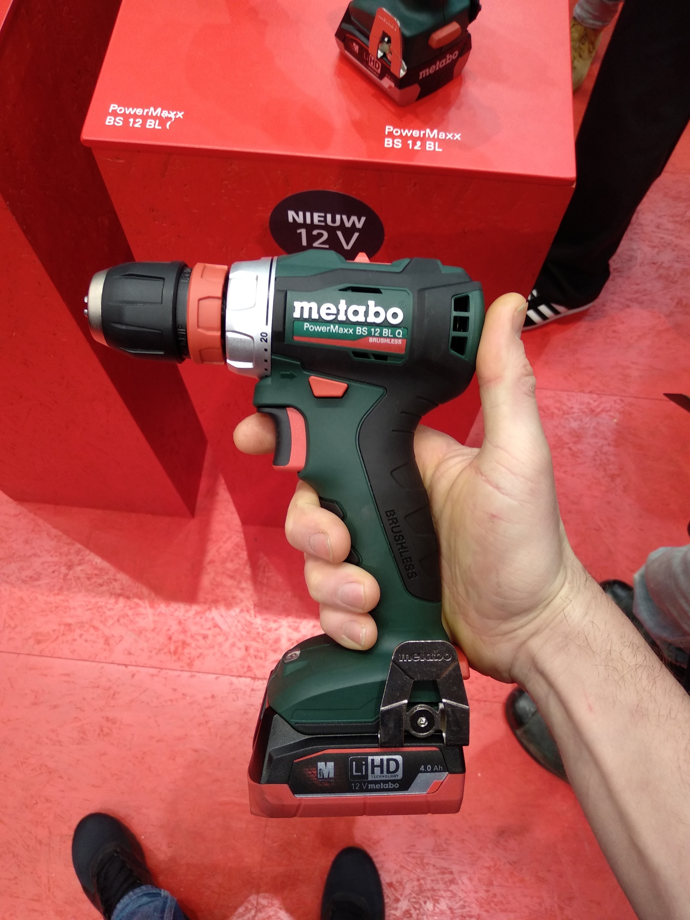

Ik was op de bouwbeurs en kreeg daar bij Metabo een nieuwe 12V accutol in m'n hand gedrukt. Met LiHD schuifaccu's, maar ik weet niet of dat dan ook 21700 cellen zijn of dat het gewoon marketingpraat is.
Eigenlijk hadden ze alle basismodellen van de 18V nu ook in 12V. Dus ook met quick kop en BL motor. De 12V BL Q kost met twee 4Ah LiHD accu's €255 (adviesprijs).
Dat is geloof ik iets duurder dan de 12V flexiclick, maar je krijgt wel meer machine en grotere accu's.

Maar volgens mij heeft Metabo geen excenter chuck? Alleen haaks. Dus wat mij betreft geen vervanger voor de Flexiclick.

Ethiron schreef op vrijdag 8 februari 2019 @ 10:52:
Die was ik vergeten te vermelden. Ze hebben nu ook een excenter. Alles is per 1 maart te koop. De 12V accu's passen trouwens op de 18V lader.
Metabo BS12
