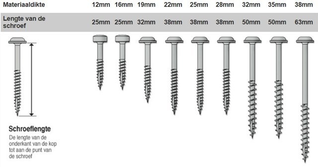

Even een oude post over alternatief voor Kreg-schroeven omhoogschroeven ;-).
(Kreg maakt een mal waarmee je blinde verbindingen kunt maken en je natuurlijk hun schroeven moet gebruiken. Nu doet @Framoes het altijd met de volgende schroeven van Hornbach)
Framoes schreef op woensdag 22 november 2017 @ 09:28:
Ik gebruik gewoon dresselhaus schroeven van de Hornbach. 4*30 of 4,5*30 dacht ik. Ongeveer €4 per doos van 200. Heb er al meerdere kasten en bedden mee gebouwd en het staat allemaal nog.
https://www.hornbach.nl/s...tml?varCat=S4672#v7818038
Voor een boekenkast ga ik deze manier gebruiken en bij mijn zoektocht om geen dure mal :) te gebruiken, kwam ik volgende Pintereset-board tegen. Misschien handig voor anderen.
Waar ik op naar zoek was, was de lengte van de schroeven. Wel handig voordat je aan de andere kant van de plaat er doorheen schroeft ;-) Je kunt dit overzicht ook in de Kreg-shop kopen voor 2,95 op een geplastificeerd vel.
Afbeeldingslocatie: https://tweakers.net/ext/f/EgkSBznSQ8VniPKQ54Jp47zT/full.jpg

Eusebius schreef op woensdag 25 juli 2018 @ 12:01:
Ik mis even hoe je die dure mal nu niet nodig zou hebben? Dat boren verandert niks aan als je goedkopere schroeven gebruikt.

mark-k schreef op woensdag 25 juli 2018 @ 12:44:
Idd, die mal heb je nog steeds nodig (om de gaten te boren). Daarna maakt het niet uit welk soort schroeven je gebruikt, zolang je maar niet te lange schroeven gebruikt.

Dat is niet helemaal waar, het moet zo'n tellerkopschroef zijn, die schroeft namelijk niet door als hij op volle diepte zit. De gewone schroef graaft zich als het ware in en door, dus zou als je bitje lang genoeg is er sowieso aan de andere kant uit komen. De schroeven die in de kreg kits zitten doen dat niet.

simon schreef op woensdag 25 juli 2018 @ 15:01:
Tenzij je gewoon op tijd stopt, dan hoeft het weer niet. Kwestie van je slipkoppeling goed instellen.

Tsjah, of je geeft een paar euro meer uit aan de juiste schroeven?!?
Rare zuinigheid vind ik dat maar . . .

Raymond schreef op woensdag 25 juli 2018 @ 17:58:
Ik geef alleen aan dat het prima kan, niet dat je het moet doen. Stel je kastje valt uit elkaar en je hebt alleen normale schroeven kun je t toch prima fixen.

Ik vind de schroeven van Kreg gewoon overpriced. En je weet dat dat alleen zo is omdat het bij hun systeem hoort en ze "speciaal" zijn. De schroeven zijn waarschijnlijk ook gewoon in een Chinese frabriek gemaakt.
Uiteindelijk houdt een schroef van de Hornbach even goed, kan ik ze elk moment ophalen (tussen 07.00-21.00) en zijn ze niet een beetje goedkoper, maar €3,86/200 (€1,93/100) vs €5,25/100. Dat is 2,5-3x goedkoper. Die Kreg moet je dan nog online bestellen ook. Dan zou je veel moeten bestellen om geen verzendkosten te moeten betalen.
Natuurlijk kan je geen nieuwe BMW kopen van de besparing, maar ik ga gewoon niet veel meer betalen voor iets dat naar mijn idee weinig toevoegt. Je kan die Kreg schroeven namelijk ook gewoon dwars door het hout draaien.

@Framoes
Die hornbach schroeven zijn volgens mij prima alternatieven, die nagenoeg even goed werken. Ik las in de berichtjes hierboven dat iemand "gewone" schroeven als vervanging ging gebruiken, vanwege de prijs. Daar ging mijn opmerking over.
Die mal kun je zelf maken (we zitten toch op Tweakers .. :w ) en de schroeven zijn een stuk goedkoper - dat is uiteindelijk de uitgave waar je steeds tegenaan loopt.

Raymond schreef op donderdag 26 juli 2018 @ 17:43:
@Framoes
Gewone spaanplaat schiet idd niet op. Zelfs als je die voorzichtig indraait scheuren die de pocket hole kapot als je ook maar een beetje trekt/druk zet.

ik heb me suf gezocht maar ik dacht dat er ergens een plaatje bestond van een paar rails naast elkaar van bosch festool makita dewalt met daarbij aangegeven welke wel en niet compatible zijn
Ik heb mij ooit vergist en een Dewalt gelei gekocht 2e hands. Dat paste dus niet op mijn Makita.
Ik heb hem nog dus mocht iemand interesse hebben...……...
