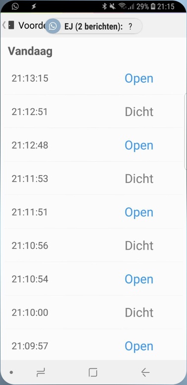

Mijn (old skool) magneetcontact is gisteren op hol geslagen. Waarschijnlijk toen mijn vrouw de deur uitging:
Afbeeldingslocatie: https://tweakers.net/ext/f/kZFywpSyFBYrA1wnbfecuuc8/full.jpg
Iemand een idee wat hiervan de oorzaak kan zijn?
Naar mijn idee heb ik redelijk recent nog de batterij vervangen. Heb er nu wel een nieuwe in gedaan, maar nu krijg ik helemaal geen meldingen meer...

  • JB
  • Laatst online: 10:45
JB
Cédric roelt!
Je ziet ook dat er geen verbinding mogelijk lijkt. Bovenin unresponsive.
Afbeeldingslocatie: http://imgup.nl/images/2018/05/25/6D0D0F5A-51E4-4366-AEAB-A12CA85D9466.png

Mijn HW gooit wat data door elkaar. Ik heb een deursensor op het tuin hek. Ik krijg keurig een melding op mijn smartphone. Ook als ik in de historie terugkijk staan de meldingen keurig op tijd vermeld. Ik heb ook een camera hangen die via de HW een snapshot maakt als het hek open gaat. En daar gaat het fout. Ik krijg snapshots te zien die niet bij het specifieke moment horen, de HW koppelt de verkeerde datums aan elkaar. Wat gaat hier mis?
