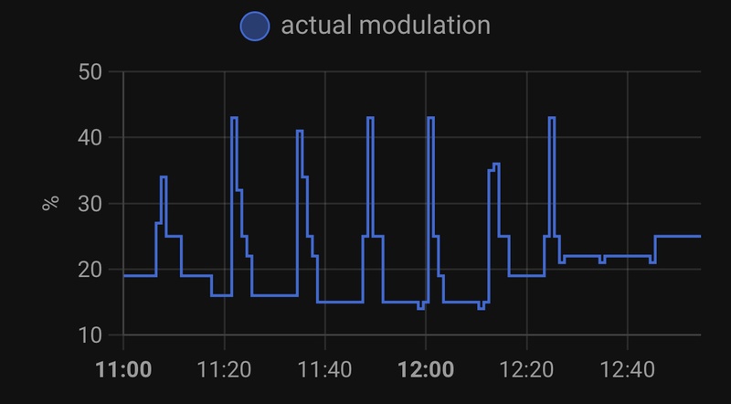

Ik heb rond 12.30 de stooklijn weer terug gezet naar 21 / 48 en waar de pieken eerst elk kwartier / 20 min zichtbaar worden zie ik nu al heel duidelijk een rustiger beeld.
Afbeeldingslocatie: https://tweakers.net/i/lNuAyc6W9N3GR3nX_-Y3vAVxpmo=/800x/filters:strip_icc():strip_exif()/f/image/yitYh9XZ6jXxb6Uib0TnWGqA.jpg?f=fotoalbum_large
Die pieken en weer inzakken lijkt wel wat overeenkomsten te hebben met de schreenshots die @Buis07 eerder deelde.
Wel benieuwd of iemand dit gedrag als gevolg van aanpassing stooklijn kan verklaren.

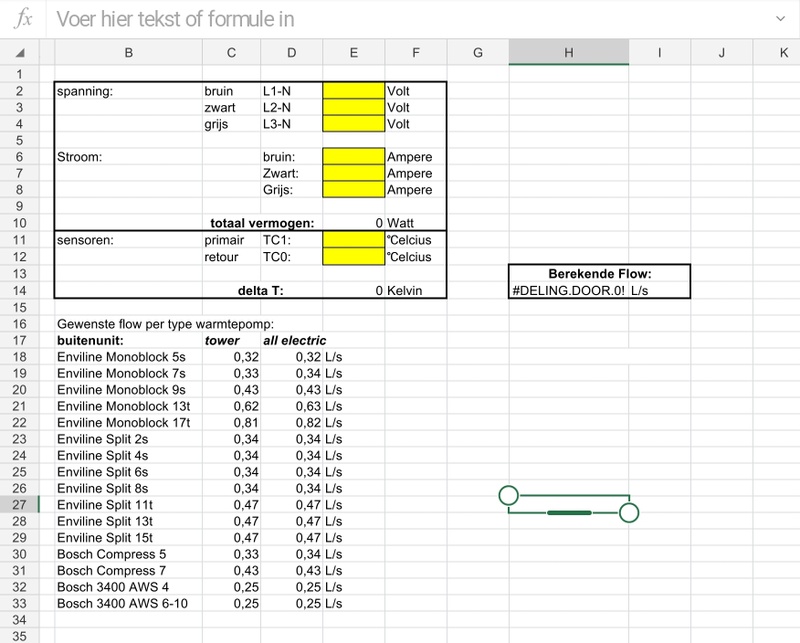

Is er ooit een flow test gedaan om te kijken of dat niet het probleem is
Kan door teveel knietjes of te dunne leidingen ook een flow probleem geven met Defrost
Alleen jammer dat we de flow niet kunnen uitlezen op,de warmtepomp
Dat moet via metingen en het diagnose menu
Hier Link naar flow test: https://www.nefit-bosch.n...ectie-onderhoud#rekentool
En een stukje wat ik voor me zelf had opgeslagen om de test te kunnen doen :)

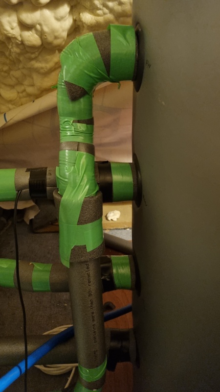

Hallo allen,
Al een paar jaar volg ik dit forum en probeer nu voor vrienden hun Enviline goed in te stellen.
Systeem:
Nefit Compress 7400I AW-5 hybride + 50L buffervat
Intergas Kombi Kompakt Hre 36/30 cw5
3 jaar geleden geinstalleerd door installatiebedrijf
Afbeeldingslocatie: https://tweakers.net/i/rwyafYsAauHeyQKC2tGH9ocJMDM=/232x232/filters:strip_icc():strip_exif()/f/image/vVoF4PeVpfI472dFe3oHw6R7.jpg?f=fotoalbum_tileAfbeeldingslocatie: https://tweakers.net/i/iFqAmoxzimhcxqFXhOKVVcj4i3Y=/232x232/filters:strip_icc():strip_exif()/f/image/WdMnR3y6x7V1faiXKGwuYnrV.jpg?f=fotoalbum_tileAfbeeldingslocatie: https://tweakers.net/i/iun96m4m3ByvA4q9ue3hw9bRD7M=/232x232/filters:strip_icc():strip_exif()/f/image/tOJdWbP44ZhhxBtyUeKLJRIB.jpg?f=fotoalbum_tile
Afbeeldingslocatie: https://tweakers.net/i/tvrhekk7uR8A4JoC5ZubFj8nW0g=/232x232/filters:strip_icc():strip_exif()/f/image/d3gZ9zp0j6OxrlEnEv6lgjee.jpg?f=fotoalbum_tile
Huis:
Verbouwde boerderij (2010)
Grote ruimte 200m2, plavuizen vloer
Het systeem draait nu een aantal jaren maar heeft moeite / het lukt niet om de temperatuur stabiel op 20C te houden tijdens deze koudere dagen. Installateur heeft een paar keer iets geprobeerd maar lijkt er niet uit te komen. Dus heb nu mijn BBQkees module en HA geinstalleerd om het (goed) in te regelen.
Ben nu 2 dagen bezig maar het lukt mij ook niet om alleen met de warmtepomp de temperatuur op 20C te krijgen/houden. Ben begonnen met de temperatuursettings van de installateur en een paar andere basisinstellingen zoals de Nefit handleiding voorschrijft. De CV is nog niet bijgesprongen, maar dat wil ik even zo houden. Ben benieuwd of de warmtepomp het huis kan verwarmen.
Hieronder een aantal screenshots:
Afbeeldingslocatie: https://tweakers.net/i/M5s18Ph4OB7FD21pkwY3Y6vbUFs=/232x232/filters:strip_exif()/f/image/iMWCJ2BaOXsgz9rUNqy3RANt.png?f=fotoalbum_tileAfbeeldingslocatie: https://tweakers.net/i/_lkTiURywA9xJ2If_3sLZnE4qzY=/232x232/filters:strip_exif()/f/image/Z8sK3zj8dK0Pk8x5lzU0gU9d.png?f=fotoalbum_tileAfbeeldingslocatie: https://tweakers.net/i/Q7Ypf72OkTG9aD38ozlueoXBF9A=/232x232/filters:strip_exif()/f/image/aiCsMqyBy7eBTKybmN7zqmYy.png?f=fotoalbum_tile
Afbeeldingslocatie: https://tweakers.net/i/1y5cm_oNLGYL0UrY3L7UsQUJQkA=/232x232/filters:strip_exif()/f/image/iehC8qqbgG4oajoQnNWDPdmP.png?f=fotoalbum_tile
Sommige waarden heb ik expres hoger gezet in de hoop dat de temperatuur omhoog zou gaan. Wat mij opvalt is dat de Current Flow constant rond de 26C-27C blijft, en niet hoger lijkt te komen?
De grafieken zien er naar mijn mening niet heel gek uit.
De vloer is overal in huis 21/22C (gemeten met temperatuurmeter).
ps. het vermogen gemeten door de Shelly klopt niet (Shelly lijkt defect)
Wat te doen? Alvast bedankt!

Het kan natuurlijk zijn dat het vermogen van de WP te laag is.
Het lijkt erop dat de WP op max vermogen aan het draaien is, ik weet niet hoe lang al, het kost tijd om die 200m2 opt te warmen…
Op welke stand staat de Buderuspomp? Wat is het effect als je die hoger / lager zet?

Hi Hans, dank voor de snelle reactie. Heb even foto's van de installatie toegevoegd. Misschien dat dit nog helpt.
En ik denk dat ik niet de buderus pomp heb, maar een Wilo. Deze zou ik op een hogere stand kunnen zetten.
[ Voor 9% gewijzigd door O_Tiby op 23-11-2024 20:59 ]

O_Tiby schreef op zaterdag 23 november 2024 @ 20:29:
Foto 3 is van de vloerverwarming?
Toen mijn WP werd geïnstalleerd heeft de installateur het meeste bij de vloerverwarming weggehaald zoals die thermostaatkraan etc. En zoveel mogelijk knietjes verwijderd om de flow zo hoog mogelijk te krijgen.
Zit dit er allemaal nog met een reden? Bijvoorbeeld omdat er nog radiatoren zijn die op een hoge temperatuur worden verwarmd?
Nefit EnviLine A/W Split 7.0 E-S warmtepomp | Nefit HR 300 liter boiler | Nefit 50 liter buffervat | Bosch EasyControl CT200 thermostaat | Home Assistant | BBQKees | PV 6 kWp ONO | Tesla MY LR AWD 2021 FSD | Zaptec Go 2
  • O_Tiby
  • Laatst online: 10-10 11:47
HansRemmerswaal schreef op zaterdag 23 november 2024 @ 21:00:
Er is alleen vloerverwarming. Een goede installateur verwijderd het inderdaad. Hier hebben ze het systeem toegevoegd en oude laten zitten.
We hebben iig nu even de Wilo-Yonos PICO iets harder/hoger gezet. Staat nu halverwege. Nog hoger dan gaat de cv brommen (misschien resonantie)

O_Tiby schreef op zaterdag 23 november 2024 @ 21:16:
Die vloerverwarmingsverdeler moet je vervangen of ombouwen
Nu door het mengen van aanvoer en retour en de krappe doorlaten van de thermostaat kraan en waarschijnlijk ook een voetventiel + hoop knietjes ben je all 50% kwijt van het vermogen van de warmtepomp
Dus vloerverwarmingsverdeler weg en veranderen naar open verdeler
Dan de cv ketel juist begrenzen op aanvoertemperatuur van 45 graden
Op die manier kan de warmtepomp zijn flow en warmte goed kwijt en voor de cv ketel maakt die temperatuur begrenzing niet uit
En die twee weg klep hoort onder de cv ketel om te zorgen dat er geen flow over de cv ketel is als de warmtepomp draait
Ik vond nog een stukje waarom die twee wegklep moet bij een intergas ketel moet
Afbeeldingslocatie: https://tweakers.net/i/V6UUW1PQv9iGriO0wsNrQYCUfvo=/800x/filters:strip_icc():strip_exif()/f/image/Z4kbcHuAl2N0FeWMqc900LFM.jpg?f=fotoalbum_large
[ Voor 17% gewijzigd door Willem senior op 23-11-2024 22:24 ]

Willem senior schreef op zaterdag 23 november 2024 @ 22:06:
Dank! Dit (technische) vermoeden heb ik ook. Echter hoopte ik nog iets met de settings te kunnen tweaken (bijv voetpunt naar 35 graden).
Maar volgens mij draait hij nu op vol vermogen en kan hij het vermogen niet kwijt door de technische installatie belemmeringen?

O_Tiby schreef op zaterdag 23 november 2024 @ 22:40:
De current zit ver onder de target, silent mode staat niet aan, dus het lijkt erop dat de WP op vol vermogen draait.
Er zit een 7 graden tussen de TC0 en TC1, dus de warmte gaat wel ergens heen en dat moet dan wel de vloer zijn. Het kan natuurlijk nog steeds zo zijn dat het vermogen van de WP te laag is om bij deze temperaturen de kamer op temperatuur te krijgen.
Ik had ook zo'n een verdeler, die heb ik laten vervangen door eentje met flow meters waarbij ze direct zoveel mogelijk bochtjes hebben verwijderd. Dat had bij mij een positieve invloed op de flow. De weerstand werd lager waardoor er meer flow ging door mijn vloerverwarming en minder via het buffervat.
Of dit bij deze installatie het probleem gaat verhelpen is natuurlijk niet vooraf te voorspellen. Maar het probleem lijkt zo op het eerste gezicht niet in een verkeerde setting te zitten.
Als je handig bent kunt je een paar Dallas DS18B20 aansluiten op de BBQKees en hiermee de temperatuur meten die retour komt van de CV installatie en de temperatuur die de WP ingaat. Als de temperatuur die de WP ingaat een stuk hoger is dan de retour temperatuur dan heb je flow via het buffervat. Je kunt ook nog een extra sensor hangen in het bufffervat (als die daarvoor de mogelijkheid heeft).

Wanneer de compressor naar de laagste stand terug moduleert varieert de speed tussen 14 en 15 %.
Heeft iemand hier een verklaring voor en is dit iets wat voorkomen kan/moet worden?
De andere stappen laten wel een constante speed zien.

ajaboot schreef op dinsdag 26 november 2024 @ 18:52:
Heb ik ook ik denk dat ie lage toerentallen minder precies kan meten.
de 'variatie' tussen 14 en 15% is enkel een digitalisatie effect van de weergave: hij kan geen 14.3 weergeven bijv. In de werkelijkheid loopt ie gewoon constant hoor. Daarbij: wat zou het uitmaken als ie heen en weer regelt tussen 14 en 15 % ?
Ik snap uberhaubt niet waarom die niet traploos geregeld is, er zit gewoon een frequentieomzetter in die de pomp traploos kan sturen. Bosch en liebherr kunnen dat voor een eenvoudige vrieskast ook al jaren prima.
en technisch niet s op tegen dus.
wat ik inmiddel weet:
* modulatie naar deze hele lage bereiken gebeurt alleen als de targettemperatuur van het water <=25C is.
het levert niks op, de COP wordt er meestal slechter van (dan kan komen omdat de 'standby' stroom een groter percentage is, en die gaat dan weer grotendeels niet weg als je hem stopt...)
* de schaal wordt aangepast aan het ingestelde max-vermogen, dat maakt interpretatie soms lastig.
de hele lage modulatie is wel echt: luister/kijk maar bij je pomp.
[ Voor 6% gewijzigd door lc8 op 26-11-2024 22:47 ]

Ik kom maar niet van het pendelen af. Het is niet zo dat de WP nog echt aan en uitschakelt, maar hij pendelt wel tussen een hoog en laag temperatuur.
Mijn opstelling: de WP gaat naar een buffervat 100l. Na het buffervat zit een pomp, die stuurt het warme water de cv leidingen in.
Ik heb convectoren en vloerverwarming die continu open zijn.
Wat mij opvalt is dat de boiler current flow temperature nagenoeg gelijk is aan de heat carrier return (TC0). Maar wellicht snap ik niet goed waar beiden gemeten worden. Wie weet dat?
Ik heb al met de stooklijn gespeeld om te zien of met een lagere target temperature hij minder pendelt. Maar dat is niet zo.
De Topic Starter heeft een voorbeeld van een goede run en daar zie ik dit pendelen niet.
Snachts staat de WP uit. Vandaar de langzaam dalende temperatuur.
Suggesties?
Afbeeldingslocatie: https://tweakers.net/i/DcTc0RWoeqfm5aUuHa7cvkDjDzU=/800x/filters:strip_icc():strip_exif()/f/image/Lj4UdL8lBORD03NuESwh2qAq.jpg?f=fotoalbum_large
De WP pendelt door te moduleren
Afbeeldingslocatie: https://tweakers.net/i/pL9Mj501Cua_d1APOEcekz2avp4=/x800/filters:strip_icc():strip_exif()/f/image/gFnRKam1xqI3THcKeMIHtytf.jpg?f=fotoalbum_large
[ Voor 16% gewijzigd door maartenvdv737 op 03-12-2024 11:44 ]

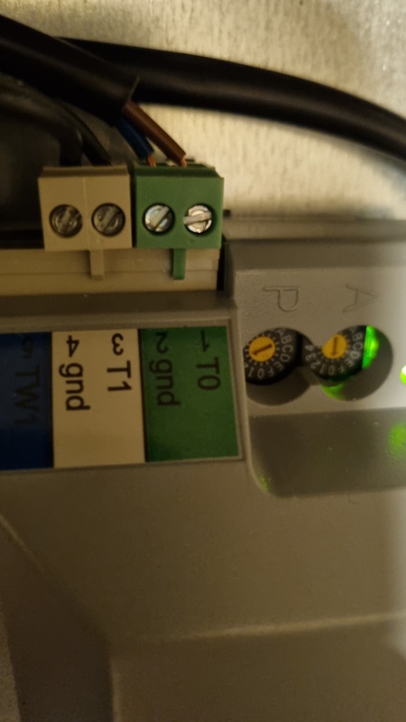

  • maartenvdv737
  • Laatst online: 17-10 06:02
jaapzb schreef op dinsdag 3 december 2024 @ 13:01:
Dat je heat carrier return (TC0) en de current flow temperature (T0) zo dicht op elkaar liggen lijkt mij niet normaal. Return is weer terug het buffervat uit, de warmtepomp in. Current flow temperature zou het buffervat uit de CV-zijde in moeten zijn, die zou dus eerder dichtbij TC1 (heat carrier forward) moeten liggen.
Ik denk dat de T0 op de verkeerde buis is gemonteerd.
Ter referentie, ik heb zelf eens een schematisch tekeningetje gemaakt van mijn installatie, waar ik TC0, TC1 en T0 heb omcirkeld:
TC1 zit dus na bijverwarming, voor buffer aan WP zijde
TC0 zit buffer uit richting de WP
T0 zit buffer uit richting CV-zijde (als het goed is)
Af fabriek zit T0 gemonteerd op de plek van TC1 (zo ver ik weet). Echter als je een buffer toepast zegt nefit dat je die moet verplaatsen naar de plek waar ik hem nu heb.
Misschien heeft je installateur wel gelezen dat hij hem moest verplaatsen, maar per ongeluk op de verkeerde buis gezet?
Mijn installatie is een hybride monoblock 7kW met dus gas als bijverwarming.
Dank, zeer nuttig!
Mijn sensor zit in het buffervat. Ik heb de draad gevolgd en hij gaat in de groene bus, waar T0 op staat. Zou dus goed moeten zijn?
Afbeeldingslocatie: https://tweakers.net/i/3KSZU9geb9c26E1_LtDMjIXxUFM=/x800/filters:strip_icc():strip_exif()/f/image/C8EgANhFdUD4XmEbRNfsd6vg.jpg?f=fotoalbum_large
Afbeeldingslocatie: https://tweakers.net/i/y7QjL2RaQCBVIREtdZKwN2EH8FY=/x800/filters:strip_icc():strip_exif()/f/image/aGXlwzE9St9eKKXxHpvtKMAc.jpg?f=fotoalbum_large
Overigens is mijn buffervat als volgt aangesloten:
Een aanvoer en retour van zowel de WP als de CV ketel aan de ene kant (4 buizen). En de aanvoer en retour naar de vraagkant van de woning. De circulatiepomp zit na het buffervat op de aanvoer naar de woning. Er is een terugslagklep voor de circulatiepomp.
Afbeeldingslocatie: https://tweakers.net/i/d2j_O8RHeWOM-H3V5fr_3c-ZRAA=/x800/filters:strip_icc():strip_exif()/f/image/OMmulIFpdVbr7CczRzZVz002.jpg?f=fotoalbum_large
Afbeeldingslocatie: https://tweakers.net/i/43OI-LQQINhiGrMnf65dCFrXY1o=/x800/filters:strip_icc():strip_exif()/f/image/5JpjRvHdNsLqYbbXnQshyejP.jpg?f=fotoalbum_large
[ Voor 18% gewijzigd door maartenvdv737 op 03-12-2024 15:24 ]

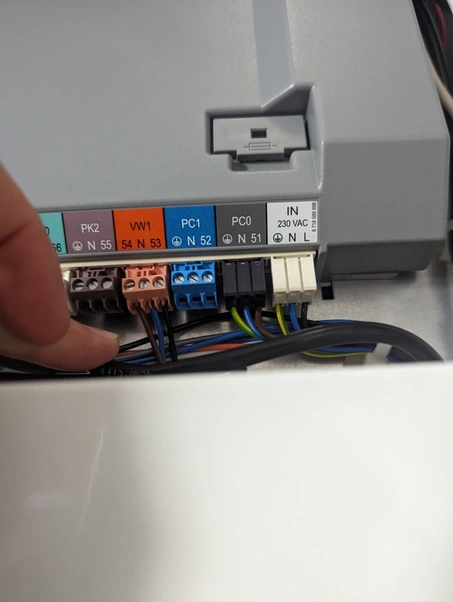

Heb je een Nefit of een Bosch ? Bij nefit zijn beide sensoren 10K, bij Bosch is 1 sensor 12K en 1 sensor 10K... De rode sensor (10K) moet op het T stuk bij het buffervat.
Bij mij was dat verkeerd omgedaan, en zat de rode kabel in het boilervat zoals ik op jouw foto ook zie... Hierdoor kwamen beide temperaturen verkeerd door in de warmtepomp en lukte het hem maar niet om de CV naar de juiste streef te krijgen... Voor het boilervat maakt het minder uit.
Overigens moet T0 bij het buffervat, en boiler is TW1. Dus als die kabel vanuit het boilervat idd naar T0 gaat dan zit er iets niet goed (ik praat vanuit mijn situatie met een 5800i, maar die benamingen zijn gelijk met de enviline)
Dank!
Ik heb geen boilervat voor SWW. Ik heb een hybride opstelling met alleen een buffervat.
Ik heb een Bosch binnenunit. Echter, alle temperatuursensoren zien er hetzelfde uit, met een zwarte draad met rode mantel. Waar kan je zien of die 10 of 12k is?

Weet iemand hoe de WP de TC1 TC0 en T0 gebruikt om te moduleren? Is de T0 wel van belang daarin? Of gebruikt hij gewoon TC1 en TC0 om te bepalen of de delta T wel groot genoeg is?
En gebruikt hij de T0 enkel om te bepalen of de streeftemperatuur wel gehaald wordt?
Want als dat zo is, dan heeft het pendelen niets met de T0 te maken?

  • maartenvdv737
hackbard schreef op dinsdag 3 december 2024 @ 19:08:
de pompsnelheid regelt op TC0/TC3, en T0 (aanvoertemperatuur) t.o.v. streeftemperatuur is bepalend voor aan/uit hysterese en ook modulatie. Alleen, modulatie is bij mij ook bijna altijd zo'n golven, en daar zijn er nog meer hier, met onduidelijke oorzaak. Ik heb trouwens geen echte buffervat, dus TC1 en T0 zitten naast elkaar in de binnenunit, en geven nagenoeg hetzelfde aan.
Dank. Ik begreep dat het tegenwoordig wordt aangeraden T0 buiten de binnenunit te meten. Je kan eventueel proberen die te verlengen?

  • master1104
  • Laatst online: 28-10 23:21
Ergens in dit topic heb ik het probleem van de uitgeschakelde pomp al eens belicht. Als de pomp uit gaat na sww dan moeten je leidingen afkoelen tot het moment dat ze onder de gewenste streefrendement komen.
Dan gaat de hysterese pas lopen en pas als die voorbij is gaat de compressor weer aan voor verwarmen. Pomp daarom op “altijd aan” zetten en niet op ‘auto’ (moduleren blijft in tact, alleen het relais van de voeding van de pomp blijft dan aanstaan). Dan hou je altijd wat flow en na het SWW koelt het systeem vlot af door de koudere vloer zodat de regelingen snel weer op verwarmen verder gaan.
[ Voor 8% gewijzigd door master1104 op 03-12-2024 23:40 ]

  • master1104
Mocht je die setting echt niet hebben dan kan je de voeding van PC1 doorlussen naar de voeding van PC0. PC0 is de interne pomp en PC1 is van de boderus (check dit even, kan ook net andersom zijn). De boderus zou normaal niet uitschakelen tussen de runs in en door die door te lossen kan je dat gedrag voor je interne PC0 pomp ook bereiken.
Edit: heb even een foto van een eerder post hierover erbij gezocht. Je lust dus 51 en 52 door, zodat de voeding aan blijft.
Afbeeldingslocatie: https://tweakers.net/i/RySrrw5_IpzstLF6Oqr6dCM9TXk=/fit-in/4920x3264/filters:max_bytes(3145728):no_upscale():strip_exif()/f/image/bi9HTLTb6aFj3x4LYBahML3w.webp?f=user_large
