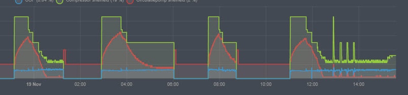

Ik heb al wel iets meer defrosts nu (~5C buiten).. Wat ik echt steeds zie is dat de warmtepomp een hele korte defrost doet (<2 minuten), en dan even later een langere (4-10 minuten) omdat die korte niet voldoende was. Het betreft hier een 5800i 7kw.
Is dit normaal gedrag ? Ik zie zo snel nergens parameters mbt defrosts om in te stellen.

Iemand enig idee waarom er zo veel defrosts zijn vandaag? Normaal gesproken heb ik pas een defrost als de hele verdamper een bonk ijs is, maar nu defrost die continu bij het minst geringe aan ijs. Foto is bij de start van een defrost, enkel wat ijs rondom de heatpipes (?).
Afbeeldingslocatie: https://tweakers.net/i/0NMIaiUQltOwJk66dfmDdDEE2oo=/800x/filters:strip_exif()/f/image/XtLEjk024qlaiMS2xE8U48h2.png?f=fotoalbum_large
Afbeeldingslocatie: https://tweakers.net/i/LyPJA38JMaJYputE-l25_JKYrHw=/x800/filters:strip_icc():strip_exif()/f/image/Ju2v9ARUmWg34cpi2MYZk47F.jpg?f=fotoalbum_large
Ik merk trouwens ook snellere defrosts achter elkaar sinds ik de stille modus uit heb gezet. Misschien toch beter aan laten?

Verwijderd schreef op dinsdag 19 november 2024 @ 13:03:
Ik heb net nog gevraagd hoe dat zit, maar schijnt hogere wiskunde te zijn :)
tomtom901 schreef op dinsdag 19 november 2024 @ 13:10:
Bij jou dus ook zonder dat de hele verdamper een blok ijs is en elke paar minuten al? Vorig winter zag ik het nog doodleuk draaien terwijl het 1 grote blok ijs was. Nu kan die een paar zielige plekjes nog niet hebben. 8)7

Verwijderd schreef op dinsdag 19 november 2024 @ 13:16:
Ik heb vannacht 1 defrost gehad, niet elke paar minuten al gelukkig. Kan straks wel even het plat dak op gaan om te kijken.
@tomtom901 oh ja bij mij gaat die nu echt om en om voor het minste geringe aan ijs. 8 defrosts sinds 8 uur sochtends.

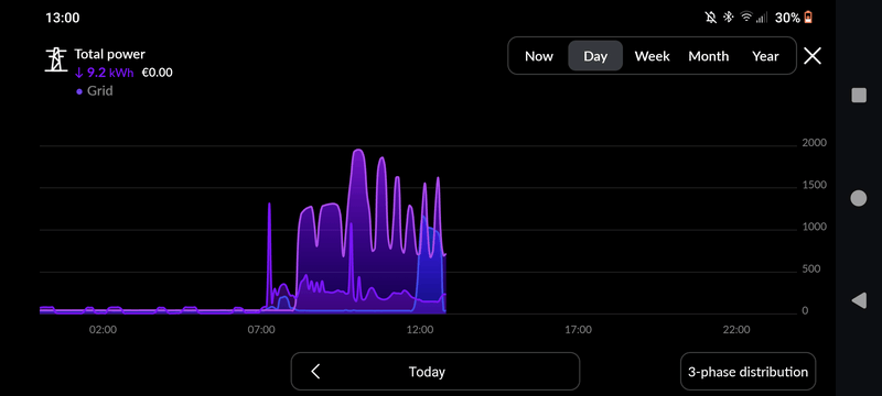

Heel erg opvallend. Mijn monoblock 9 heb ik al een jaar of 6. Heb mij altijd geërgerd aan dat deze nooit naar onder de 25% terug moduleert. Deed hij alleen als we met vakantie gingen en de thermostaat onder de 18 graden zetten. Maar ineens lijkt het ding door te hebben dat dit ook een optie is in plaats van steeds aan en uit springen en moduleert hij de laatste tijd terug tussen 11-13%. Hij levert daarmee precies de target temperatuur. Geen idee waarom, ik geloof niet dat ik instellingen heb gewijzigd. Ben er op zich wel blij mee.
Bijzondere is wel dat 25% modulatie altijd strak is, maar daaronder is het een beetje grillig tussen 11-13%. Ik hoop dat dit gewoon de meting is en dat de unit niet in werkelijkheid steeds heen en weer moduleert. De pieken van de laatste run vind ik ook vreemd. Zijn geen defrosts.
Afbeeldingslocatie: https://tweakers.net/i/BJPrQXqX8G3JzhPxJGMPYjipBXM=/800x/filters:strip_icc():strip_exif()/f/image/b0OHXubFrBk0N0aN9e3ix30J.jpg?f=fotoalbum_large

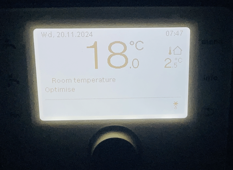

Sinds vanmorgen staat mijn WP vast in de "De-Ice"/defrost -modus met volledig overgeschakeld op gas-bijverwarming. Ik zet de kamerthermostaat op de laagst mogelijke temperatuur. Bijverwarming gestopt. Maar het "De-Ice" / defrost -icoontje verdwijnt niet.
Mijn opstelling
Compress 3400i Hybride - 6kw

Eens met wat je zegt, ik zie bij jou ook geen patroon. Ik lees ook al een tijdje met je mee, maar het blijft mij een raadsel waardoor jouw ODU7 zich zo anders gedraagt dan mijn ODU9. Je zou haast een software fout vermoeden, die specifiek voor een aantal modellen zijn gebruikt.

Vandaag kreeg ik het moeilijk warm in huis.
Er waren ontzettend veel defrost momenten waardoor de temperatuur in leiding systeem afnam.
Is dit gedrag van de warmtepomp normaal en moet ik accepteren dat gezien de omstandigheden, paar graden boven nul en hoge luchtvochtigheid, dit normaal gedrag is?
Afbeeldingslocatie: https://tweakers.net/i/oRxfN72cykFm-7AMAYKAOz6wnro=/800x/filters:strip_exif()/f/image/zu7puTmaTNV1uqcX6EWac1Np.png?f=fotoalbum_large
  • s441558
  • Laatst online: 12-09 11:35
Dat zijn wel heel veel defrosts. Ik had er zelf 5 gehad over de afgelopen 24 h. Defrosts zijn niet vreemd met dit weer, maar zoveel als jij er hebt lijkt me niet goed

weet je zeker dat dit defrosts zijn? tenslotte zie je hier alleen energieverbuik, en tijdens een defrost draait de compressor nog steeds. Is de defrost onvolledig? Als het wel echt defrosts zijn: zit de radiator dicht gevroren als ie begint? is er misschien een rede te vinden dat ie veel heel vochtige lucht aanzuigt (e.g. op een nat plat dak... of omdat het condenswater niet goed weg loopt?)
wat voor pomp is het? opgenomen vermogen van ruim 2kW lijkt ook veel. is het niet een electrische bijverwarming die mee loopt en schakelt?
hier vriest ie een paar keer per dag dicht nu. Hangt erg af van je opstelling, waar je wwont etc.. grote verschillen in NL nu

Buis07 schreef op donderdag 21 november 2024 @ 22:48:
Ik heb ook zulke grafieken gehad met zo’n patroon. Uit deze grafieken van HomeWizard kun je niet het verschil zien tussen een defrost elk uur en de compressor die elk uur van min naar max gaat. HomeWizard maakt mooie vloeiende lijnen van het verbruik waardoor je de details niet kunt zien. Daarvoor heb je echt zoiets als BBQKees en Home Assistent nodig. Als je trouwens de HomeWizard uitleest met Home Assistent dan kun je het wel redelijk goed zien. Onderstaan is een voorbeeld van een defrost afgelezen van de HomeWizard stroommeter uitgelezen door Home Assistent.
Afbeeldingslocatie: https://tweakers.net/i/0mSJdo8pfQh9sZTKFdfuAD4ELak=/800x/filters:strip_exif()/f/image/JQauymC1vtt25VtYej1lii3h.png?f=fotoalbum_large
Maar elke uur een defrost en/of de compressor van min naar max, daar wordt je niet blij van kan ik je uit eigen ervaring vertellen. Bij mij gaat die ook zo gek doen als de target temperatuur in de buurt van de 30 komt… en volgens NEFIT is dit “normaal” gedrag.

  • Buis07
  • Laatst online: 09:06
Onderstaande grafiek is vanuit HA van mijn vermogenmeter die alleen de gehele warmtepomp hybride systeem meet.
Of het defrost momenten zijn weet ik niet maar het is gek dat het vermogen van max in één keer terug valt naar ongveeer 400W.
De pomp staat op garage dak en gisteren was het extreem weer in noord Nederland. De gehele dag natte sneeuw en temperaturen net boven de 0
Mijn cv ketel komt pas bij bij temperaturen onder de 0 graden.
Heb deze vandaag maar ingesteld op 5 graden.
Hoop dat het pendelen nu wat over is.
Blijf het monitoren
Afbeeldingslocatie: https://tweakers.net/i/lBpx81s2vWA8PLrUBdN8UMqKvo8=/800x/filters:strip_exif()/f/image/sCted03K3HgthXq8W8UiEho9.png?f=fotoalbum_large

Buis07 schreef op vrijdag 22 november 2024 @ 08:59:
Blijf het monitoren
Ca een dip per uur bij prutweer lijken me defrosts.

ZonnigY schreef op vrijdag 22 november 2024 @ 08:56:
Ik ben geen expert ofzo maar mijn redenatie zou zijn; als met kamerinvloed 3 (of 4) de kamer twee graden te warm wordt dan moet de stooklijn 6 (of 8 ) graden maar beneden. Je voetpunt staat al heel laag. Lager heeft geen zin want dan kan je warmtepomp de warmte niet kwijt en dat geeft een pendelfeest. Om bij 0 graden zoveel om laag te gaan moet je eindpunt nog verder naar beneden. Ik zou t eindpunt op 40 of zelfs 35 proberen. Je weet gauw genoeg of t werkt en het is zo weer teruggezet. Maar stapsgewijs met een graad of 3 steeds en een dag er tussen werkt ook. Als je met de houtkachel die 21 graden hebt bereikt, dan zeker kleinere stappen.
Na aanpassing van de stooklijn zie ik een heel onrustig beeld in de logging in home assistant.
Waar dit voorheen vrij stabiel was zie ik nu steeds een piek naar 43% en weer in stapjes omlaag, je zou zeggen dat het defrosts zijn maar dat is het niet.
Afbeeldingslocatie: https://tweakers.net/i/KY03Zpd2VUfpfp80c_gIfljEoPM=/fit-in/4920x3264/filters:max_bytes(3145728):no_upscale():strip_icc():strip_exif()/f/image/pfA3L7OHHc0JAQER2NQ4NjGa.jpg?f=user_large
Wellicht moet de kamerinvloed nu weer omlaag maar dat ga ik later testen, voor nu weer even terug naar de oude settings.
  • ZonnigY
  • Registratie: Mei 2022
  • Laatst online: 26-09 14:09
@Yaay lijkt me sterk dat dit de ruimte-invloed is. Je ruimtetemperatuur gaat waarschijnlijk ook niet zo hard op en neer... Zit er naregeling in je systeem? Kan zijn dat die is gaan flippen.

  • tomtom901
  • Laatst online: 26-09 16:50
tomtom901
Willem senior schreef op vrijdag 22 november 2024 @ 08:56:
Hier gisteren 3 defrosts
Verbruik valt me ook mee met verwarming en warmwater bereiding gisteren
En een aanvoerstreeftemperatuur van 28 graden
Eindelijk draait de warmtepomp naar mijn zin deze zomer heb ik nog twee knietjes verwijderd waar ik makkelijk bij kon en dat het zoveel zou schelen had ik niet verwacht
Hoe lager je aanvoer temperatuur kan om je huis warm te houden des te minder minder defrosts want dan hoeft je warmtepomp ook minder hard te werken
Maar helemaal verkomen kun je defrosts niet dat hoort bij vochtig en koud weer
Hoe meet jij dat verbruik zo exact? Heb je iets tussen de meter gezet?
