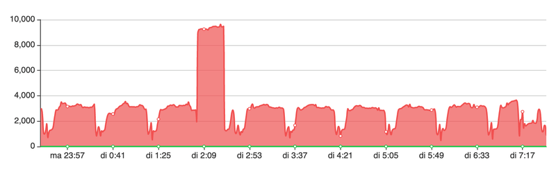

Goedendag, wij hebben sinds afgelopen zomer een enviline tower solar staan en zijn er zeer tevreden over.
Nu lees ik diverse meldingen dat de pomp een continu verbruik heeft. Onze pomp vebruikt wisselvallig. Is dat normaal of afwijkend gedrag?
Ik monitor kwh verbruik, zie bijgevoegd vebruik afgelopen 24h en maand
Gr.AndreAfbeeldingslocatie: https://tweakers.net/i/kPOsn2FFUGvcvQ51LeeXUtdB8ck=/x800/filters:strip_icc():strip_exif()/f/image/UiNj15jLj5JuNsBbhmbNbTv4.jpg?f=fotoalbum_large
Afbeeldingslocatie: https://tweakers.net/i/-rpC1IyZ-641scApwrlzo6rAO40=/x800/filters:strip_icc():strip_exif()/f/image/86szfAAd4UDPwtMNbUiDhqxC.jpg?f=fotoalbum_large

Gisteren de 60KWh aangetikt, waarvan minimaal 50KWh van de warmtepomp. Best forse cijfers.
Opvallend is dat de WP ieder uur 45 min. Lang zo’n 4.000W gebruikt en 15 min onder de 1.000W zit. Dat zal de defrost zijn voor een deel. De temperatuur zat s’nachts op -9c
  • Ivow85
  • Registratie: Oktober 2017

tijnski schreef op dinsdag 9 februari 2021 @ 12:22:
4000W? Welk model heb je staan?
De compressor van mijn 7kW trekt maximaal zo'n 2200W.
  • tijnski
  • Laatst online: 16-10 20:49
Ivow85 schreef op dinsdag 9 februari 2021 @ 12:54:
Een Nefit Enviline A/W Split 9.0
  • JP1980
  • Laatst online: 29-10 19:07
Zie mijn grafiek 1 pagina terug. Dat is ongeveer precies hetzelfde patroon. Monoblock 9.0. Alleen blijft hij bij mij niet constant 4000w trekken maar loopt langzaam terug.
  • tijnski
JP1980 schreef op dinsdag 9 februari 2021 @ 13:05:
Mjah ik zie dat ik met 4.000W aan de hoge kant zat. Het is zo'n 3.300W.
Het patroon per uur is wel duidelijk.

  • JP1980
tijnski schreef op dinsdag 9 februari 2021 @ 13:11:
Dat zijn wel mooie stabiele runs, niet die aflopende runs die ik heb. Volgens mij moduleert de split ook iets minder dan de monoblock. Bij -9 vind ik het verbruik niet zo gek.

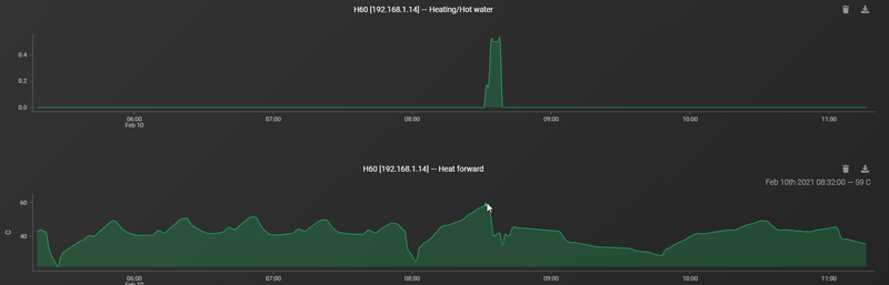

Vanochtend stond mijn WP voor de 2e keer in storing deze week met de melding A01-5271 "Alarm cv-circuit hoge aanvoertemperatuur". Ik heb even teruggekeken in de logging en zie dat de aanvoertemperatuur was opgelopen tot 59 graden. In het menu staat een max aanvoertemp ingesteld van 55 graden (dit klopt ook met het standaard instellingen sheet van Nefit). De stooklijn staat op 20-38, ik heb dus echt geen idee waarom de WP de aanvoertemp zo hoog laat oplopen.
Iemand ervaringen met dit probleem? Ik zie wel dat meerdere mensen het issue hebben gehad echter dan met veel lagere waardes, ik ben wel benieuwd waar dit vandaan komt.
[ Voor 9% gewijzigd door Avvd op 10-02-2021 10:23 ]

  • Avvd
Het betreft een nieuwbouwwoning met vloerverwarming, water van 60 graden de vloer insturen lijkt mij niet helemaal de bedoeling. Ter aanvulling, de stooklijn staat ingesteld van 20 tot 38 graden (had ik zojuist toegevoegd aan mijn vorige post maar ik had nog niet gezien dat je had gereageerd).
Ik snap niet waarom de Nefit de temperatuur zo ver op laat lopen bij een eindpunt van 38 graden, het is ook niet zo dat de WP eerst op WW bedrijf heeft gestaan. Wellicht dat er iets met de drieweg klep aan de hand is.
  • Borgward
  • Registratie: Januari 2016
De max. aanvoertemperatuur betekent niet dat deze werkelijk de vloer ingaat. Dan zou een max. nieuwbouw advies aanvoertemperatuur van Nefit van 55 graden ook niet passen bij vloerverwarming. M.i. bepaalt de stooklijn de aanvoertemperatuur van de buitenunit en afhankelijk van de aanwezigheid van een buffervat zal deze nog een graad of 5 verlaagd worden. Let maar eens op de thermometers van de Buderuspomp.
Mijn configuratie staat ingesteld op max. 55 graden aanvoer en de stooklijn op 25-38 graden. Nog nooit is de aanvoertemperatuur > 40 graden geweest in het buffervat. Bij strenge vorst zit deze nu tegen de 34 graden.
Bij het diagnose menu kun je de driewegklep monitoren. Kan geen kwaad om te kijken of de aanvoertemperatuur na aanmaak SWW met temperaturen van 55 graden niet doorschiet naar de vloer.
Bepalend is de temperatuur van het CV-water dat de vloerverwarmerverdeler ingaat. Deze moet inderdaad < 40 graden blijven. Heb je geen buffervat dan zou ik gaan meten bij de vloerverwarmerverdeler, bijv. met een infraroodmeter. Dan zie je meteen de relatie tussen de stooklijntemperatuur en de temperatuur van het VV-water.

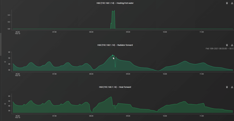

Bedankt voor de info, ik ga er nog eens naar kijken, ik kan even met een warmtecamera kijken wat er precies gebeurd. Kennelijk gaat de temperatuur over de max temp van 55 graden heen, volgens de husdata gateway is hij langzaamo pgelopen naar 59 graden waardoor de foutmelding ontstond.
Weet je wellicht waar de temperatuursensor zit voor de aanvoertemperatuur?
Edit, ik heb het meteen even gecheckt, op dit moment geeft de WP een aanvoertemp van 43 graden aan, de boderus pomp geeft een temperatuur van 41 graden aan, het lijkt dus wel degelijk overeen te komen. Er zit overigens ook een buffervat tussen.
Ik ga even kijken wat de boderus pomp aangeeft als de aanvoertemperatuur weer oploopt.
Hierbij nog even het verloop van de laatste 6 uur, bij de muiscursor is de wp in storing gegaan, vreemd genoeg net voordat de pomp begon met warm water aanmaken. Echter in de uren daarvoor zie je dat de temperatuur ook tussen de 40 en 46 zit.
Afbeeldingslocatie: https://tweakers.net/i/FR8RSANGZaMGAYhkmDgwtYA3HQw=/800x/filters:strip_exif()/f/image/G0JHhksLpFsSqL7oGgLSvhkc.png?f=fotoalbum_large
[ Voor 61% gewijzigd door Avvd op 10-02-2021 11:21 ]
  • Borgward
Volgens mij gebruik je ook Husdata. Daarop kun je zien dat de temperaturen gemeten worden op de buitenunit.
Nefit gebruikt twee sensors voor aanvoertemperaturen, de primaire en de secundaire. De primaire sensor in de buitenunit kun je aflezen op het scherm van de binnenunit. De secundaire sensor kun je aflezen in de App.
Tegenwoordig wordt de Enviline zonder buffervat geïnstalleerd en dan zal de sensor van de secundaire aanvoertemperatuur ergens anders geplaats worden, bijv. op de vloerverwarmerverdeler. Dan geeft de App een mooi beeld van de werkelijke VV-aanvoertemperatuur.
Op de Nefit App wordt sinds de update alleen de secundaire aanvoertemperatuur = buffervat of VV-verdeler weergegeven, voorheen ook de retourtemperatuur. Begrijpelijk deze aanpassing van de App, want dat scheelt weer veel vragen waarom de retourtemperatuur > aanvoertemperatuur was.
  • Avvd
Oke, nu begin ik het langzaam te begrijpen :). Ik zie inderdaad in husdata 2 waardes voor de aanvoer, in de nefit app maar één. Ik vermoed dat de waarde in de Nefit app overeenkomt met de Radiator forward waarde (Secondaire sensor?). De heat forward komt dan overeen met de primaire? De radiator forward waarde lijkt ook overeen te komen met de waarde op de boderus pomp.
Als ik met dat in het achterhoofd naar de data van husdata kijk zie ik een ander beeld. De temperatuur naar de vloerverwarming is dan tussen de 35 en 44 i.p.v. tussen de 40 en 46.
Ik zie echter ook bij de radiator forward een flinke piek ontstaan:Afbeeldingslocatie: https://tweakers.net/i/GQjxQkj0TharmjWS36tHKTod540=/800x/filters:strip_exif()/f/image/thEeumWh3XTyN2fAJLbHrcKM.png?f=fotoalbum_large

Gisteren heeft de WP 78kWh en de bijverwarming 49kWh gebruikt (huis > 1500m3 inhoud). De bijverwarming schakelt vooral 's nachts bij, en tijdens een WW run ook overdag

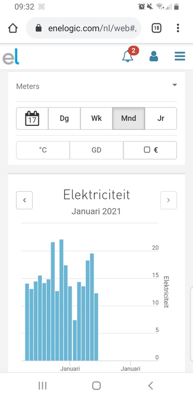

@tijnski @JP1980 ik zag dat jullie wat verbruiksgegevens aan het delen waren. Voor jullie gemoedsrust, onze monoblock 13kW heeft gister van 12:00 tot vandaag 12:00 92kWh voor verwarming en 4kWh om ons 300L SWW vat weer op temperatuur te krijgen gebruikt.
Verwarming 155m2 BGO, boven verwarmen we niet. Huis is uit 1960, vrijstaand, semi bungalow. Deels spouwmuur isolatie, vloer RC3,6, dak uit 1980.
Ik had stress of het huis wel warm ging blijven, maar met 21 graden zitten we er comfortabel bij :)

  • Avvd
Borgward schreef op woensdag 10 februari 2021 @ 13:24:
@ Avvd
Je hebt gelijk dat de temperatuurstijging >50 graden gelijk op lijkt te gaan met de WW-productie. Het is net of de driewegklep te laat de CV aanvoer sluit. Verder valt het mij op dat voor een nieuwbouw woning de T primair en T secundair wel erg hoog liggen. Kan de Enviline zijn warmte wel kwijt?
Bij een buitentemperatuur van hier 0 graden is de T secundair in mijn woning (bouwjaar 2000) nu 34 graden. Warmte genoeg zo. Het afgiftesysteem zelf staat altijd open, dus geen kleppen op de VV en badkamerradiator maar een vrije doorstroming. De Enviline bepaalt volledig automatisch de warmte in ons huis mbv de buitentemperatuursensor.
Vraag: bouwjaar woning en vermogen Enviline?
Je opmerking "Kan de Enviline zijn warmte wel kwijt?" zette mij aan het denken, daarop ben ik de naregeling gaan checken (uponor pulse), ik denk dat daar iets mis ging. Kennelijk was de streefwaarde voor de zolder ingesteld op 35 graden (lijkt wel een bug in de software). De ruimte heeft echter enkel een thermostaat voor de statistieken, er is verder geen vloerverwarming. Dit zit echter wel geknoopt aan een uitgang die ook niet is aangesloten. Normaal is dit geen probleem omdat de streefwaarde op 10 graden ingesteld stond.
De naregeling stuurt ook de boderus pomp aan waardoor de pomp dus ging draaien zonder dat er echte vraag is vanuit de naregeling, wellicht verzaakte dit een deel van het probleem. Ik heb nu ook de dynamische bypass ingesteld in de uponor software, zodat er altijd een groep open blijft staan, ook als er geen vraag is. Nu even wat langer aankijken of dit scheelt.
Ookal moet je eigenlijk niet aan meerdere settings tegelijk zitten heb ik nu ook de ruimteinvloed ingesteld van 3k naar 1k, misschien dat ik nog later nog eens ga testen wat het effect is zonder ruimtethermostaat omdat de naregeling de ruimte temperatuur verder regelt, eens kijken of dat te comineren is met de WAR.
De runs van afgelopen nacht zagen er in ieder geval veelbelovend uit, het geeft een heel ander beeld en temperaturen.
Als dit fatsoenlijk blijft werken en het huis op temperatuur blijft ga ik de stooklijn wat verder verlagen.

Borgward schreef op donderdag 11 februari 2021 @ 11:55:
@ Avvd
Dit ziet er toch al veel beter uit. Je ziet maar weer hoe essentieel de hele regeling is om een gebalanceerde warmtevoorziening in een woning te krijgen. Daarom houd ik het zelf eenvoudig. Dus alles open zodat er 1 regeling is en dat is de WAR, met behulp van de buitensensor, zonder kamerthermostaat trouwens. Hooguit kan ik wat bijsturen met de stooklijn en de Delta T., meer niet. Deze staat bij de Enviline standaard op 7.Wat hoog vind ik. Daarom is deze teruggedraaid naar 5. Gevolg hiervan is dat de pomp harder draait en de vloerverwarming gelijkmatig zijn energie afgeeft.
Ik heb de Delta T ook teruggedraaid van 7 naar 5 met hetzelfde resultaat. Hele lange maar gelijkmatigere runs van 2 a 3 uur en tussen de 3 en 15 starts per 24 uur.

Ik heb nog even zitten zoeken in het menu, maar hoe heet de delta T waarde?
Ik had gisteravond als volgende stap de stooklijn een flink stuk verlaagd naar een eindpunt van 34, vanochtend was het nog steeds 21 graden in huis met een een paar runs, eens kijken of ik hem de komende dagen verder kan verlagen. Er is nu echter behoorlijk wat zon wat ook voor verwarming zorgt maar eens even kijken of het een vertekend beeld geeft. Er is in ieder geval genoeg ruimte om te spelen al is het lastig om voldoende geduld op te brengen om te wachten tussen de wijzigingen.

heb ik ook vraag waar lees het af op hoeveel procent van zijn capaciteit de warmtepomp draait.
ik stook ook via de WAR en heb wel een ruimtethermostaat Nefit 1010H .
Staat continu op 20C temp. die hij aangeeft is ook inderdaad meestal 20C, soms even kort 19,5 en bij veel zoninval loopt hij soms op naar 20,5C.
Bij mij draait de warmtepomp bijna continu , sinds de installatie op 4 januari '21 heb ik 89 starts gehad en op genomen energie compressor verwarming 639 Kwh, afgeven energie 2427 Kwh.
ter aanvulling ik heb een hybride installatie en enkel vloerverwarming 100m2 , boven radiatoren maar worden nagenoeg nooit gebruikt. Woning vrijstaand bouwjaar 1997.
