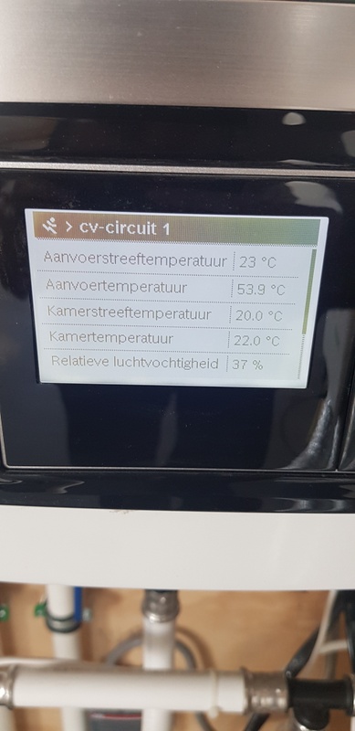

A.B. te D schreef op vrijdag 12 februari 2021 @ 15:58:
volgens mij bij inst menu
warmtepomp
pompen
dan verschil TC3- TC0
heb ik ook vraag waar lees het af op hoeveel procent van zijn capaciteit de warmtepomp draait.
ik stook ook via de WAR en heb wel een ruimtethermostaat Nefit 1010H .
Staat continu op 20C temp. die hij aangeeft is ook inderdaad meestal 20C, soms even kort 19,5 en bij veel zoninval loopt hij soms op naar 20,5C.
Bij mij draait de warmtepomp bijna continu , sinds de installatie op 4 januari '21 heb ik 89 starts gehad en op genomen energie compressor verwarming 639 Kwh, afgeven energie 2427 Kwh.
ter aanvulling ik heb een hybride installatie en enkel vloerverwarming 100m2 , boven radiatoren maar worden nagenoeg nooit gebruikt. Woning vrijstaand bouwjaar 1997.
Ben je bekend met de h60 gateway van husdata? Daarmee kan je vrij eenvoudig alle data uitlezen. Het heeft ook al apps voor homey en domotics, die van homey is standaard maar beperkt waardoor ik hem zelf uitgebereid heb met alle waardes, de code is echter van te slechte kwaliteit om als pull request in te dienen.
Ik verwacht dat het ook wel in het menu van de pomp zelf is af te lezen, wellicht in het diagnose menu.
Afbeeldingslocatie: https://tweakers.net/i/VK1wMPAGEmggAL4znhm2imnI1t8=/full-fit-in/4000x4000/filters:no_upscale():fill(white):strip_exif()/f/image/VPPcnCcRy1nvBKAw2bGwe3Zc.png?f=user_large

Afbeeldingslocatie: https://tweakers.net/i/zlPGDzKZVSKctUCnwhII2L9u77o=/800x/filters:strip_exif()/f/image/iTrmtfYKtoK1JGsCJTNo8X9o.png?f=fotoalbum_large
Ik zit nu met het volgende, via Grafana kan ik nu plotten wat de temperaturen zijn die ik uitlees. Dit was van vandaag, de legenda spreekt redelijk voor zich denk ik.
Waar ik me vooral over verbaas is de gele lijn: de aanvoertemp van de vloerverwarming. Die schiet omhoog als de warmtepomp aanslaat (op zich logisch), maar zodra de pomp afslaat ontstaat altijd een piek, en daarna zakt de temp weer heel snel. En je ziet ook af en toe een stijging als de pomp niet aanstaat.
Mijn doel is om de pomp zo min mogelijk starts te laten maken, maar zo'n dag als vandaag heb ik er toch al 4 tot 5 te pakken. Uiteindelijk is ook nog het doel om die starts overdag te laten zijn, want dan hoeft 1. de pomp minder hard te werken en 2. mijn zonnepanelen leveren dan ook het meest terug.
Iemand nog tips?

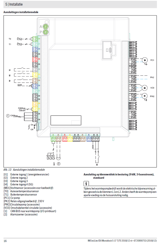

  • Joris748
  • Laatst online: 17:22
@rroetenberg Volgens de installatieinstructie van de HMC300 kun je één van de externe ingangen gebruiken voor een PV installatie:

Ik zou graag mijn Enviline willen aansturen met een externe ingang om zo op afstand de extra warmwater aan te kunnen zetten (zonder gebruik van de nefit app)
In de documentatie is te lezen dat er standaard op een all electric enviline (tower model) 4 externe ingangen beschikbaar zouden zijn.
Kan iemand mij wegwijs maken welke ingangen hiervoor gebruikt dienen te worden?
Tussen welke 2 pinnen dient een relais geplaatst te worden.
Afbeeldingslocatie: https://tweakers.net/i/f7Au70rauQiEQEqhgvmAoWph6yA=/800x/filters:strip_icc():strip_exif()/f/image/LalKhhnyiaFxRTqmoIPA2wBU.jpg?f=fotoalbum_large
  • zxr king
  • Laatst online: 19-05 14:19
Jeroen Bos schreef op woensdag 12 mei 2021 @ 08:54:
I1, I2, I3 zijn externe ingangen de vierde welke in de handleiding staat is een 5v poort
[ Voor 15% gewijzigd door zxr king op 18-05-2021 16:20 ]
  • zxr king
https://tweakers.net/i/bo...85noJW0f.jpg?f=user_large
[ Voor 31% gewijzigd door zxr king op 18-05-2021 16:24 ]
  • Jeroen Bos
  • Laatst online: 12-07 09:53
zxr king Dankje voor de hulp!
Dien ik bij bijvoorbeeld I1 ingang 13 met ingang 14 te verbinden (met relais) om een signaal hoog te krijgen?
of dien ik ergens spanning op te zetten op 1 van de ingangen.?
zxr king schreef op dinsdag 18 mei 2021 @ 16:16:
  • hulpje
  • Registratie: September 2020
  • Laatst online: 29-10 08:12
Ja je kan een maak of verbreek contact zetten op 13 en 14 dit kun je instellen bij *externe aansluitingen*
Daar kun je gelijk aangeven wat je wilt doen met dat contact.

@Jeroen Bos
In de installatiehandleiding van je binnenunit staat de pinbezetting van de digitale ingangen beschreven. Die zijn online te vinden.
Dit is een voorbeeld van de onze:
Afbeeldingslocatie: https://tweakers.net/i/Ngn4VcCI0h_iKaVBBw0p98ZCTmU=/x800/filters:strip_exif()/f/image/ppXzu2vpTqbXleQfrXbr79CY.png?f=fotoalbum_large

Ik heb het idee dat er een keiharde restrictie is ingebouwd, dat wanneer de luchtvochtigheid boven een bepaalde waarde (58% ?) zit, dat de compressor dan niet meer aanslaat. Want anders snap ik niet waarom ie met de huidige settings en berekende dauwpuntstemperatuur niets doet. Hij staat dus wel in koelmodus, maar de compressor werkt niet.
Afbeeldingslocatie: https://tweakers.net/i/fe8388pzPoR5i_6MHito7P2CqWU=/x800/filters:strip_icc():strip_exif()/f/image/LyzmgSCLgqTqAq9zQ2PFn8mh.jpg?f=fotoalbum_large
Afbeeldingslocatie: https://tweakers.net/i/Z7hDBgu5bscsWsU2Z9JGoCRZgB0=/x800/filters:strip_icc():strip_exif()/f/image/QnTDpepAnI5CGjya0X8YHXgs.jpg?f=fotoalbum_large
[edit] inmiddels is luchtvochtigheid gedaald naar 57% en nu koelt ie wel met actieve compressor.
