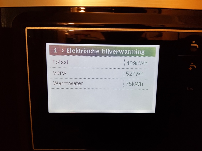

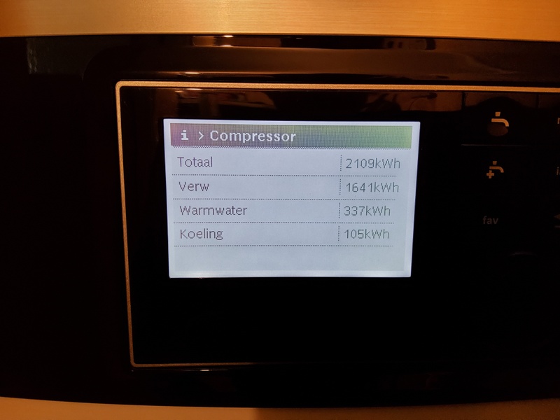

A.B. te D schreef op maandag 1 februari 2021 @ 21:38:
ik ben nieuw bij deze site, maar ik heb wel wat vragen en opmerkingen over de nefit luchtwarmtepomp.
eerst even mijn Hybride installatie:
een Nefit Bosch luchtwarmtepomp Compress Hybrid 3000i AW
een Nefit Bosch ODU split buiten unit ODU 4
een Nefit moduline thermostaat 1010H
woning 90 m2 vloerverwarming op beneden verdieping ( 9 groepen +/- 80m. ) 2 groepen slaapkamer met eigen thermostaat te bedienen.
Boven verdieping radiatoren maar worden nooit gebruikt.
Daarnaast een Vaillant ketel die ook het warmwater bereid.
In gebruik sinds 4 januari 2021
een aantal vragen/opmerkingen:
- Mijn warmtepomp draait constant dus ook bij buitentemperaturen onder nul, levert dit wel wat op of kost dit allen maar elektrische energie.

Warmtepomp nefit enviline 5kw split nu een jaar in gebruik best veel uitgeprobeerd en met de instellingen gespeeld en mijn totaal verbruik was voor de warmtepomp 2300 kwh
Heb even foto's gemaakt van de electriche bijverwarming verbruik Afbeeldingslocatie: https://tweakers.net/i/XEStLKlTpg5Bf4jBgpRg68L9lhw=/800x/filters:strip_icc():strip_exif()/f/image/O9GMbtZjH7x0XcRWFAN3pWJ6.jpg?f=fotoalbum_large
En totaal verbruik Afbeeldingslocatie: https://tweakers.net/i/A1XWJ5Jah1VZuEZk2HvdF-UADb0=/800x/filters:strip_icc():strip_exif()/f/image/XhdVxv3HnYNV4IZB4jZ0EIJG.jpg?f=fotoalbum_large
Dan mis ik bij de electrich bijverwarming 62 kwh
Zouden dat de pompen en standbij verbruik zijn ?
[ Voor 4% gewijzigd door Willem senior op 18-08-2021 13:15 ]

  • aGraPusher
  • Laatst online: 16:10
Kan iemand mij vertellen of dit een normaal overzicht is qua verbruik?
Volgensmij klopt er namelijk helemaal niks van. Ik heb via de P1 Monitor Pro nog nooit een dag gezien met meer dan 25kWh aan verbuik.

  • JP1980
  • Laatst online: 17:08
aGraPusher schreef op zondag 24 oktober 2021 @ 17:41:
Je kijkt naar de maandgrafiek en niet naar de daggrafiek. En je moet naar de gele lijn kijken dat is je verbruik, de rode lijn is de energie in warmte die je gekregen hebt.
Wel verbaasd het mij dat je WP al de bijverwarmer nodig heeft gehad. Die gaat bij mij zelfs nog niet aan bij -8. Is de unit niet veel te klein voor je huis?
  • aGraPusher
JP1980 schreef op zondag 24 oktober 2021 @ 18:31:
Thanks! Dat verklaart een hoop dan.
WP zou voldoende moeten zijn. Nieuwbouw tussenwoning. Op papier verkocht als nul-op-de-meter.
Installatiebedrijf moet nog langs komen om de boel af te stellen denk ik.
De momenten dat de bijverwarmer aan gaat is tijdens de legionella run. Is dit nog beter af te stellen dan?
