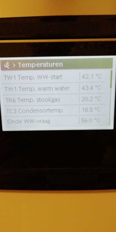

Hallo,
Een paar weken geleden zijn wij verhuist naar onze nieuwbouw met een Nefit Enviline ketel (wel monoblock overigens). Nu hebben wij al een paar keer gehad dat na het vullen van het bad dat er geen warm water meer is. Ik snap dat wij een boiler hebben van 180 liter, maar waarom staat er dan in het scherm dat de temperatuur van het water bijvoorbeeld 54 graden is?
Herkennen jullie dit probleem en is er een mogelijke oplossing?

Herstart je warmtepomp eens nadat je het bad hebt gevuld? Mijn vermoeden is dat je dan wel een veel lagere temperatuur ziet.
Bij mij klopt er niet van de temperatuur van het warmwatervat, de temperatuur in de app daalt veel harder dan de daadwerkelijke temperatuur. Hier komt de installateur nog voor langs.

@rroetenberg die temperatuur in het schermpje klopt van geen kanten inderdaad. Je kan je boilertemp vinden via menu knop lang inhouden -> Diagnose ->
Monitorwaarden -> Warmwatersysteem:
Ww temp (staat in je scherm)
Boiler temp (temp die jij zoekt)

Bedankt! Ik zal dit eens in de gaten houden. Zijn er mensen met een bad die hiervoor een oplossing hebben bedacht? Werkt het bijvoorbeeld om eerst de knop "extra warm water" in te drukken voordat je in bad gaat?

Afbeeldingslocatie: https://tweakers.net/i/7CNTR8NUz_AxpDjbZsJt4FaooBE=/x800/filters:strip_icc():strip_exif()/f/image/O1YnIEIkKQLjX59xXlNXunen.jpg?f=fotoalbum_large
Bovenstaand een opname van de situatie waarop ik doelde. Temperatuur van het tapwater is nu (half zes 's middags) 43 graden en de warmtepomp slaat pas aan bij 42 graden.

Mijn boilertemperaturen zijn zo enorm een 'zaagtand' dat het tussen de opwarmperiode's duidelijk niets te maken heeft met de boilertemperatuur. Er is geen enkel verschil in het verloop wanneer we het warm water wel of niet (op)gebruiken. Overigens wordt de boilertemperatuur bij mij niet onderin gemeten, de sensor zit in de bovenste helft van het boilervat.
Volgens de man/vrouw bij Nefit zit de temperatuursensor onderin (ik heb overigens een monoblock) en hij/zij gaf aan dat ww temperatuur ontstaat uit een berekening gebaseerd op de boilertemperatuur.

  • rroetenberg
  • Laatst online: 15-09 14:56
gizmo9003 schreef op donderdag 7 januari 2021 @ 10:19:
Ik ben van plan de Husdata aan te kopen om ook wat meer detail inzicht te verkrijgen. Echter zou ik deze naast monitoring ook voor aansturing willen gebruiken, en dan met name de optie om 'extra warm tapwater' te kunnen activeren of de dagschema's te wijzigen. Vanaf de site zie ik niet terug of dat mogelijk is (in de instructie video staat alleen room temp, setpoint, en de stooklijn)?
Wanneer ik extra warm tapwater inschakel op de warmtepomp/nefit app dan zie ik de waarde wel veranderen, maar kan deze niet veranderen op de webinterface van Husdata (lijkt dus een probleem te zijn). Dagschema's kun je niet aanpassen via Husdata.
