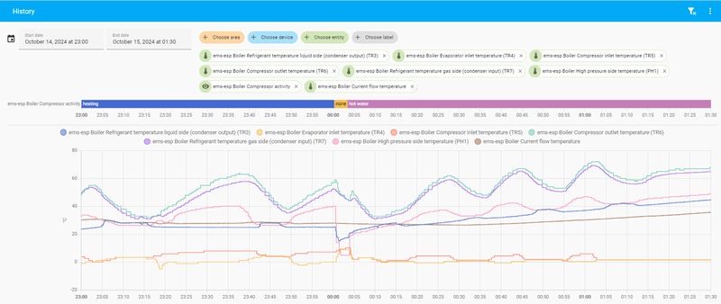

  • lc8
  • Laatst online: 07:37
lc8
Hi,
De pomp kijkt naar de integratie van T0 versus T_target-flow (niet TC0), de WP-circulatiepomp kijkt naar delta-T tussen TC0 en TC3. T0 kan fout gemonteerd zijn.
Tevens zie ik dat de circulatiepomp al snel naar 100% schiet: dat betekent dat de delta-T over de WP te hoog is en ie probeert de flow te verhogen: Dit suggereert dus dat de output flow te laag is danwel dat er echt veel te weinig afgifte (en buffermassa) is: is er veel weerstand? secundaire regeling die dicht staat? misschien 1 radiatortje of convector die veel te veel flow heeft waardoor de rest niks krijgt?
bij mij blijft de circulatiepomp ook op 10% lopen in de pomp-uit fase.
een run van een uur is niet heel slecht met dit week hoor. een COP van 4 wel.. (6 is met deze temperaturen best haalbaar)
maar ja.. een enviline en een 5800i zijn niet hetzelfde...
ZonnigY schreef op maandag 30 september 2024 @ 09:46:
Dag allen,
Ik ben een beetje met de wp en de bbqkees aan het stoeien. Volgens mij doet mijn wp iets geks:
de pomp en de compressor blijven maar optoeren ondanks dat de streeftemperatuur allang is bereikt. Na een uurtje heeft hij de hysterese zo wel bereikt dan natuurlijk. Heeft iemand een idee wat er aan de hand kan zijn? Zit er misschien een instelling fout of kijk ik gewoon naar de verkeerde waarde?
COP over de dag is nog steeds ruim 4, dus wat dat betreft lijkt het nog wel mee te vallen. Maar die korte runs lijken me niet optimaal.
je output waarden lijken op een 4kW pomp.. idd niet een 10kW: let wel op: de % waarde wordt vreemd mee geschaald met het maximum percentage: 100% in stille mode is 60% ... of als ems-esp.boiler_hpmaxpower niet op 100% staat.

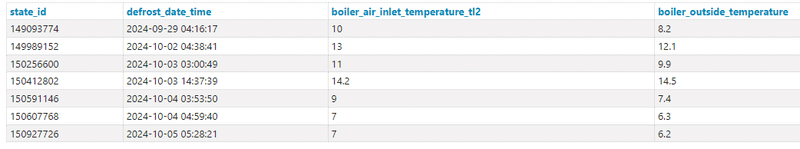

  • Martijn93
  • Laatst online: 01-11 14:16
Ik heb hier sinds half mei een enviline 3400i hybride hangen. Uiteraard nog niet veel maar hoeven te verwarmen.
Nu het buiten wat kouder wordt ben ik aan het kijken om hem wat in te regelen.
Nu lees ik hier en op andere plekken dat je lange runs wilt hebben, maar hoe lang is lang?
In de nacht van donderdag naar vrijdag heb ik een run gehad van 03:00 tot 09:20, is dit te lang? Vannacht om 01:10 is er ook een run gestart welke nu nog loopt.
Enkel de benedenverdieping wordt verwarmd, overal vloerverwarming.

  • HansRemmerswaal
  • Registratie: Januari 2016
  • Laatst online: 01-11 08:31
ZonnigY schreef op zaterdag 5 oktober 2024 @ 10:30:
@Martijn93 volgens mij bestaat er niet zoiets als een te lange run. Het meest efficiënte is als de wp precies compenseert wat je huis verliest.
Een te lange run bestaat helaas wel… elke keer als je een defrost hebt ‘restart’ de run. En met een beetje pech heb je weer een defrost voordat de aan/uit hysterese is bereikt. Dan kan deze dagen achter elkaar doorgaan en wordt het warmer en warmer. Totdat je het zat wordt en je de kamerthermostaat op ‘uit’ zet om dit patroon te doorbreken. Aldus de ervaringsdeskundige die dit al een paar keer heeft gehad.
Maar dit is gelukkig een uitzondering… Over het algemeen wil je een zo lang mogelijke run op zo’n laag mogelijk vermogen, waar elke joule warmte verlies 1:1 wordt aangevuld door de warmtepomp.

NEFIT is al diverse keren langs geweest. Sensoren zijn vervangen, elektronica is vervangen, koelgas is bijgevuld... Er is niets aan te doen. In de buitenunit zit een bepaalde logica die bepaald of er een defrost nodig is en bij mijn unieke situatie denkt de buitenunit iets te vaak dat er een defrost nodig is... Zelfs als er in de meeste gevallen totaal geen wit is te zien op de buitenunit.
Afbeeldingslocatie: https://tweakers.net/i/5QMKz0BrcRfvB46SBFJ52AUa8N0=/800x/filters:strip_exif()/f/image/gcrk9gsKOGhd1r1U8vJ8Ci4R.png?f=fotoalbum_large
Nefit EnviLine A/W Split 7.0 E-S warmtepomp | Nefit HR 300 liter boiler | Nefit 50 liter buffervat | Bosch EasyControl CT200 thermostaat | Home Assistant | BBQKees | PV 6 kWp ONO | Tesla MY LR AWD 2021 FSD | Zaptec Go 2

HansRemmerswaal schreef op zaterdag 5 oktober 2024 @ 15:32:
Afbeeldingslocatie: https://tweakers.net/i/FvRQ3puj5FOiDOGveTgTA_tPy5k=/800x/filters:strip_exif()/f/image/X6nsKfKy3ut1NxT7u9amGXCA.png?f=fotoalbum_large
zo uniek is het ook weer niet, we hadden het eerder erover, ik heb die defrosts ook, bijna dagelijks inmiddels weer.
Daarbij komt een erg onrustig patroon van de TR6 en bijna nooit een vlakke passende modulatiestand.
Toch wel uniek lijkt mij dat daar niets aan te doen is volgens NEFIT.

@HansRemmerswaal
ik had hier de afgelopen dagen 2 keer de situatie, dat er een defrost plaats vind ongeveer rond bereiken hysterese, en daarna nog maar geen 2 minuten verwarmen, dan uit. Alsof de hysterese toch niet reset is. Vorig jaar waren de defrosts (tijdens buitentemperaturen boven de 5graden) vaak na zo'n 10 minuten van de run, nu is het na een half uur. Geen ijsvorming..
Op het plaatje ook leuk: de TR4 en 6 zijn eventjes stabiel, wat hier heel zeldzaam is. Dan knijpt die blijkbaar weer de EEV dicht en gaan de temperaturen uit elkaar. De 1e run met defrost, de 2e zonder.
Afbeeldingslocatie: https://tweakers.net/i/JEy1hr4xPra7yU5wcWY0znQ29oc=/800x/filters:strip_exif()/f/image/P4M1nbaDjoHpo2bi6QBWuizG.png?f=fotoalbum_large

hackbard schreef op dinsdag 8 oktober 2024 @ 10:18:
@HansRemmerswaal
In je grafiek lijkt het erop dat de current net niet onder de target komt. Of in ieder geval een grensgeval. Maar mogelijk zit er nog een soort tolerantie op. E.g. minimaal x onder de target om geen onrustig gedrag te vertonen.

Ik dacht dat het sterk golven van de temperaturen in de buitenunit, bij mij en een paar andere, eventueel te maken had met het afgiftesysteem. Dat de WP niet goed zijn warmte kwijt kon en daarom zo aan het regelen was.
Maar nu zie ik dat het ook gebeurd tijdens het opwarmen van de boiler en in de grote vat moet deze toch wel zijn warmte kwijt kunnen. Dus het lijkt echt is op een "probleem" in de buitenunit zelf.
@Neerland-warmte kan dit gedrag eventueel ook "iets" te maken hebben met dat niet goed vacuüm maken en daardoor vocht in het gas?
Afbeeldingslocatie: https://tweakers.net/i/7HJ7PQhLM8HpVJiiziePucKxG38=/800x/filters:strip_exif()/f/image/WxBcDisLHX404NC2KpxwrtkV.png?f=fotoalbum_large

HansRemmerswaal schreef op dinsdag 15 oktober 2024 @ 11:30:
Misschien heb je hier iets aan om het bevoorbeeld je installateur te laten zien
Net hier ook eens naar het warm tapwater gekeken maar ook daar draait de warmtepomp met strakke lijnen
Afbeeldingslocatie: https://tweakers.net/i/qf6kA4Bw6bOkKbp3M2zDDdeQID8=/x800/filters:strip_icc():strip_exif()/f/image/KEOPNTid8VOTZjWG7z4ksLLj.jpg?f=fotoalbum_large
Waarschijnlijk zit het dan inderdaad in je buitenunit
Je zou dit ook nog in het grote lucht en water warmtepomp topic kunnen vragen daar zitten namelijk meer koeltechnische installateurs
Nefit enviline A/W split 5.0 Tower binnenunit met 190 liter boilervat, 50 liter Nefit buffervat, thermostaat 1010H, en boderus pomp unit,

Willem senior schreef op dinsdag 15 oktober 2024 @ 14:06:
De installateur gaat hier niets meer aan doen, volgens NEFIT is dit allemaal normaal…

Hans, je hebt ook een split toch? Heb je de koelleidingen al eens goed onderzocht? Zit er geen knik in waardoor de regeling van bv het expansieventiel van slag raakt?
Je hebt onderhand zoveel zaken uitgesloten dat we toch een keer achter de oorzaak moeten kunnen komen. Ik heb ook de strakke grafieken van Willem 🤔

master1104 schreef op dinsdag 15 oktober 2024 @ 23:31:
Zover ik kan zien zitten daar geen knik in.
Volgens mij zijn er meer waar de temperaturen op en neer gaan. Ik probeer te kijken of er een gemeenschappelijke factor is.
