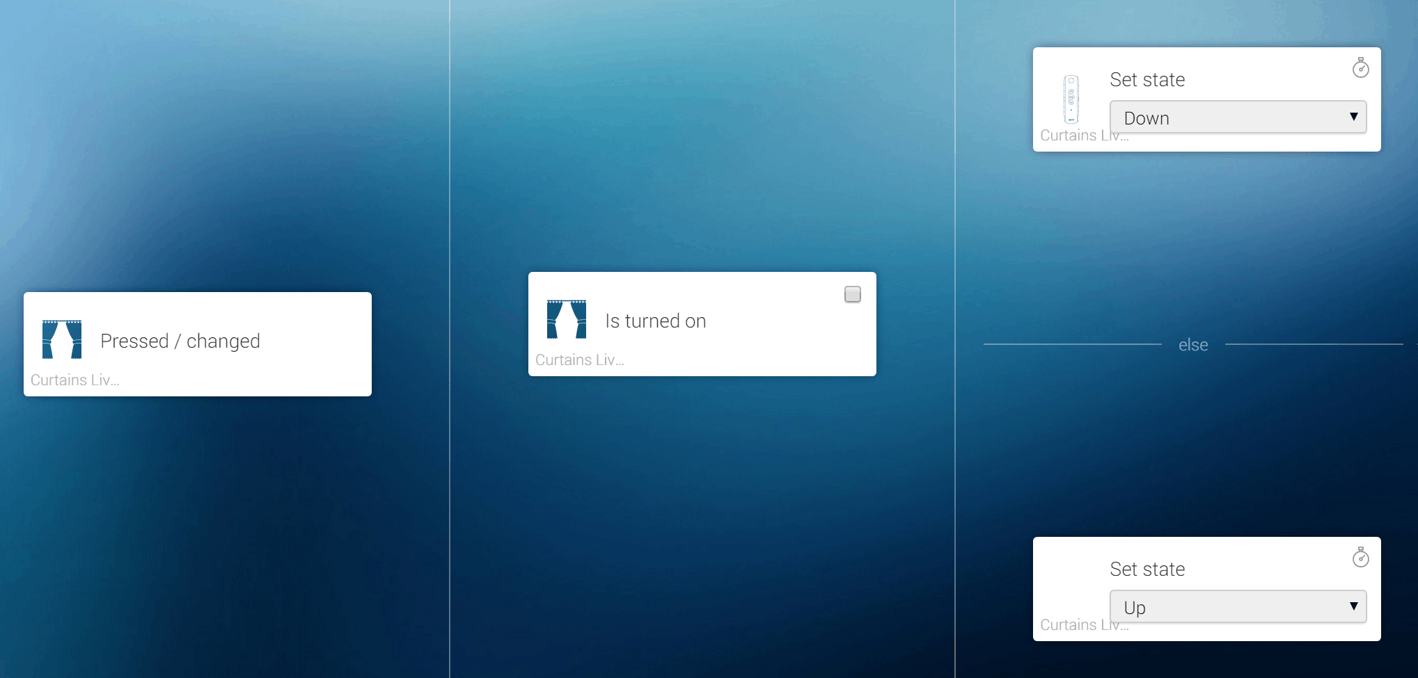

Count_B schreef op vrijdag 4 mei 2018 @ 22:38:
Ik heb een flow gemaakt die het gordijn dicht en open doet als ik op de virtual device klik. Nu komt het voor dat ik de virtual device niet gebruik maar de afstandbediening van Somfy zelf. Daarom heb ik een 2e flow gemaakt dat als de gordijnen dicht of open gaan de virtual device ook op on of off gaan. Alleen werkt dit helaas niet als ik met de Somfy afstandbediening de gordijnen bedien. Doe ik wat fout?
Homey weet door de manier waarop het Somfy RTS protocol werkt niet dat jij de gordijnen wil bedienen zodra jij de afstandsbediening gebruikt.
De AB zendt namelijk enkel een signaal naar de Somfy motor. Deze zendt geen signaal terug, dus Homey kan dit niet weten. Op het moment dat jij Homey gebruikt om het signaal te verzenden werkt dit precies op dezelfde manier, enkel heeft Homey de werking van de AB overgenomen. Zolang je de AB op deze manier zal blijven gebruiken zal je altijd tegen dit probleem aan blijven lopen.
Een oplossing kan zijn om een Zigbee of Z-wave knop/AB aan te schaffen die jouw Somfy AB vervangt. Zo zal Homey altijd op de hoogte zijn van je actie.

  • Count_B
  • Laatst online: 08-10 09:07

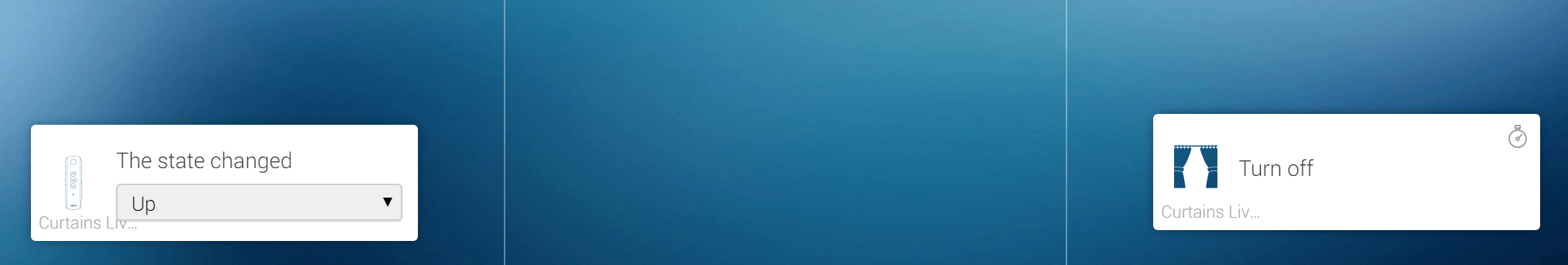

SkorpionNL schreef op zaterdag 5 mei 2018 @ 09:28:
Thanks voor de info! Maar waar dient de trigger "The stage changed to: up" dan voor?

  • SkorpionNL
  • Laatst online: 15-10 21:19
Count_B schreef op zaterdag 5 mei 2018 @ 14:25:
Hier kan je weer acties aan hangen. Zoals bijvoorbeeld een lamp schakelen.
Bijvoorbeeld : Als status Somfy changed to Up AND lamp == Aan => Doe lamp uit.

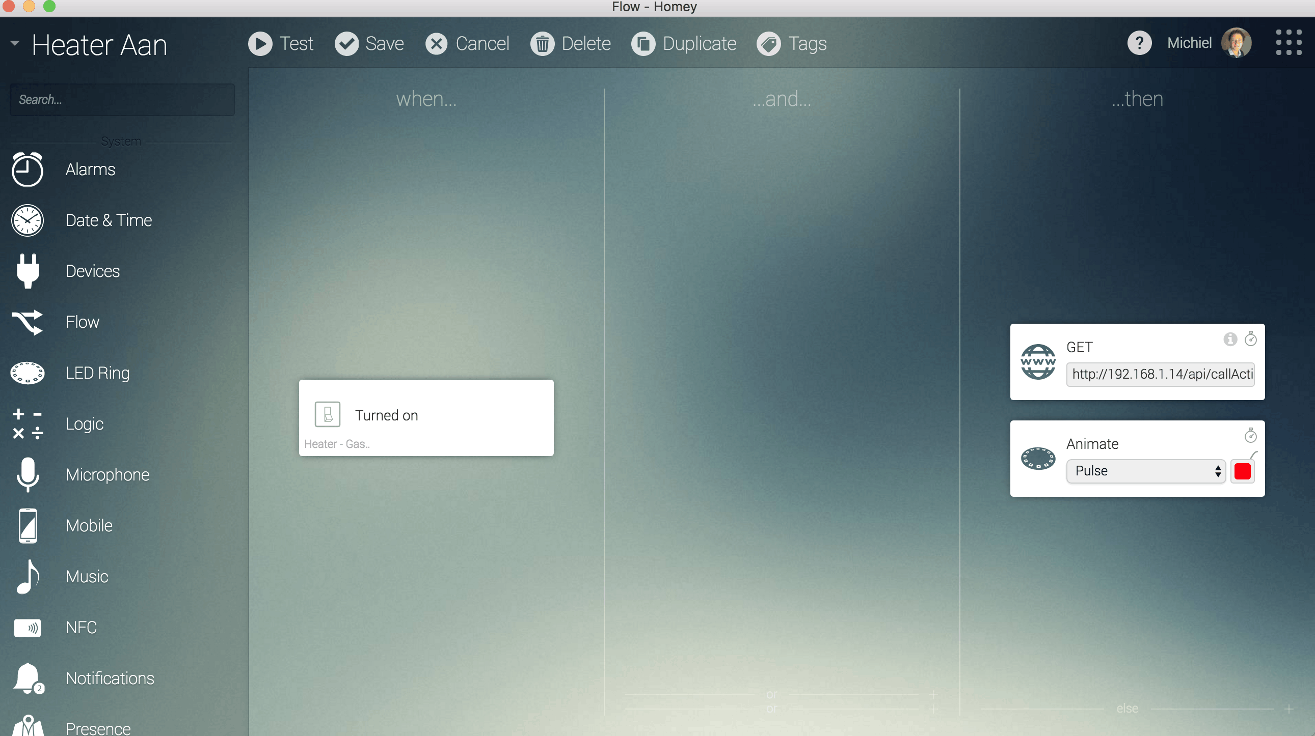

Ik stel de vraag hier ook maar eens want op de Athom forums krijg ik nauwelijks antwoord.
Ik probeer het volgende te doen. Ik heb de Virtual devices en HTTP Request plugins geinstalleerd op de Homey en een button aangemaakt (On/Off switch). Wanneer ik nu bij die button On gebruik wil ik dat Homey een http query uitvoert op een Fibaro HC Lite die ik elders in huis heb hangen (http://192.168.1.14/api/c...on?deviceID=8&name=turnOn). Dus dan heb ik een flow aangemaakt met:
- When virtual device X is turned on then GET http://192.168.1.14/api/c...on?deviceID=8&name=turnOn (HTTP Request plugin).
Alleen als ik nu op ON druk op die knop gebeurt er niks met die query, enig idee?
Als ik in de browser: http://192.168.1.14/api/c...on?deviceID=8&name=turnOn run dan werkt het prima.
TechConnect
  • SkorpionNL
Zo zou het precies moeten werken @tcviper. Kan je is een screenshot van je flow plaatsen?
  • tcviper
  • Laatst online: 06:35
SkorpionNL schreef op donderdag 10 mei 2018 @ 10:47:
Die animate pulse doet het overigens wel, maar die GET query gebeurt niks mee:
Screenshot flow get
TechConnect
  • SkorpionNL
Vreemd. Als je bij het GET kaartje op de i hovert. Is het dan kaartje A20?
  • tcviper
SkorpionNL schreef op donderdag 10 mei 2018 @ 10:51:
Yep.
TechConnect
  • SkorpionNL
Dan denk ik toch meer aan een rechten/firewall issue. Staat dat allemaal goed dat je weet?
  • tcviper
SkorpionNL schreef op donderdag 10 mei 2018 @ 10:54:
Alles voor LAN staat gewoon open naar elkaar (Unifi USG) en alle apparaten zitten op zelfde (primaire) vlan. Als ik die http query uitvoer van af bijv een domoticz test installatie werkt ie wel. Tis puur de Homey die iedere keer problemen heeft met die http get.
TechConnect
  • SkorpionNL
En als je de flow test door op test te drukken. Komt er dan wel een groen vinkje bij het GET kaartje te staan?
  • tcviper
SkorpionNL schreef op donderdag 10 mei 2018 @ 11:01:
Hmmm nee dan krijg ik, een rood driehoekje met 401.
TechConnect
  • SkorpionNL
Daar gaat ie dan inderdaad fout. Zit er een fout in je URL? Eventueel spaties aan het einde?
  • tcviper
SkorpionNL schreef op donderdag 10 mei 2018 @ 11:04:
Geen spaties zo te zien, Link klopt, als ik die URL Copy paste naar mijn browser werkt ie prima. (is weer zo'n dag.....) Het is letterlijk:
In de browser als ik dat run krijg ik dan terug:
{"id":0,"jsonrpc":"2.0","result":{"result":0}}
[ Voor 25% gewijzigd door tcviper op 10-05-2018 11:07 ]
TechConnect
  • SkorpionNL
Een 401 fout is in feite geen toegang. Dus dan accepteert je HCL de verbinding met Homey niet denk ik.
Is er nog een mogelijkheid om eventuele inloggegevens van de HCL in de url mee te geven? Ik heb zelf geen HCL, dus weet niet hoe dat daarbij werkt.
[ Voor 44% gewijzigd door SkorpionNL op 10-05-2018 11:10 ]
  • tcviper
SkorpionNL schreef op donderdag 10 mei 2018 @ 11:07:
Als ik user:pass@ ervoor gooi runt ie nu wel (dus het werkt) maar driehoekje blijf ik wel krijgen gek genoeg :P
TechConnect
  • SkorpionNL
Oké, top dat het werkt. Ik gebruik zelf GET requests vanaf Homey naar Domoticz en Foscam, maar was hier ook nog niet eerder tegenaan gelopen.
