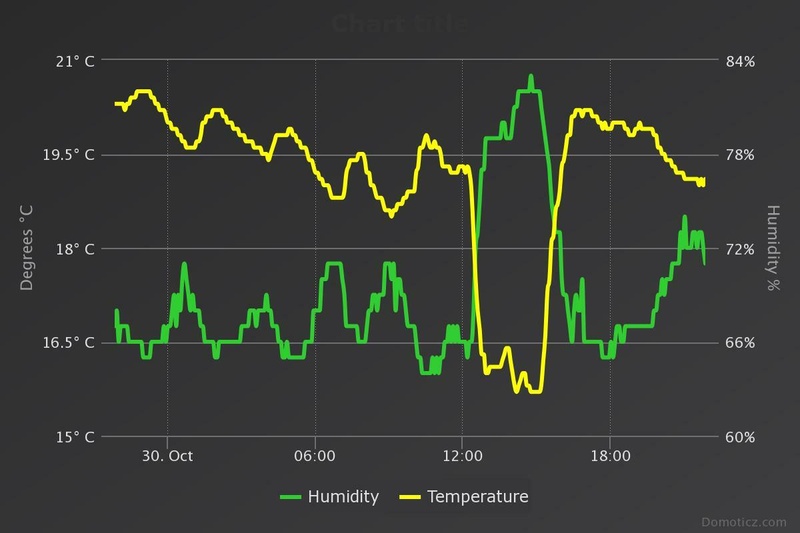

Dan het temperatuur verloop in het 'cv' hok waarin hij staat:
Afbeeldingslocatie: https://tweakers.net/i/MxCO2rIMn9qeJLkmaQ-U-kVqFTc=/234x176/filters:strip_icc():strip_exif()/f/image/pW0Lf9bFuYIfI22qaTF8Rhil.jpg?f=fotoalbum_medium
Boven stook ik nog niet dus dat beetje verlies is niet bepaald urgent en het herstelt zich snel.
Vooral de aansluiting van de kap op de randen is niet optimaal, met gewicht op de kap wordt het iets beter.
Bij sommigen trekt hij valse lucht en hoor je hem fluiten, hier gelukkig niet :)

Speedy-Andre schreef op zaterdag 30 oktober 2021 @ 18:18:
Leuk om te zien, hier gebeurt hetzelfde

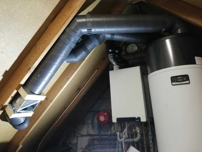

Ja hoor(Hewalex pwcu+200 l sww + vloerverwarming)
Draait grotendeels op binnenlucht, plus de tocht in de bijkeuken(bleek in de winter goed uit te vallen want de tocht kwam niet verder dan de bijkeuken!)
Inderdaad defrost dag 🌧️😄.
De Hewalex trekt er goed aan. Hij krijgt veel lucht omdat er weinig kanaalwerk is en een flink filter op zit.
Geen idee hoe het bij een Atlantic zit maar de Hewa is niet kritisch. Zelfs als je hem afblind draait hij door tot er een hogedrukstoring is. Als je kanaalwerk of filter veel weerstand heeft werkt het apparaat gewoon, maar het rendement zakt en er zijn meer defrostcycli nodig.

Lekker stukje opgeschoten vandaag, 2 dakdoorvoeren geplaatst, dat lompe ding naar zolder gekregen met 1 cm vrije ruimte door het vlizotrap-gat. De uitgaande lucht verbonden met de dakdoorvoer. Nu weer even wat bochtjes bijbestellen voor de inlaat.
Afbeeldingslocatie: https://tweakers.net/i/kAVBv-AKkx5svDX2s9MX3weGEkk=/x800/filters:strip_icc():strip_exif()/f/image/AxGrp0kRSaifXBU4gIIeDkoa.jpg?f=fotoalbum_large
  • Speedy-Andre
  • Laatst online: 01:34
Speedy-Andre
Sony ZL, XA, Nokia XR20
Krijg je die 'hijs zak' er bij, hij past goed zo te zien :)
Als dit bij mij was geweest had ik een puin zak die er nog lag gebruikt en een elektrische lier.
  • MaartenXM
  • Laatst online: 23-10 16:30
De draagzak zit er al omheen als je het pallet uitpakt.

Weer een stukje verder, ook maar een filterbox meebesteld die hier in het topic langs kwam.
Kijken of we vanaf volgende week ergens onder "groen" warm water kunnen douchen.
Afbeeldingslocatie: https://tweakers.net/i/8tvMvpvTr9Awni2T-hLQq8NOZtE=/800x/filters:strip_icc():strip_exif()/f/image/9gpt945P4X2W5XkDhJF7r52T.jpg?f=fotoalbum_large
  • -Junkiexp-
  • Laatst online: 21-10 23:47
@MaartenXM
Goed bezig, ga je buiten inblazen en afvoeren of ga je het wellicht combineren?

@Banjy @-Junkiexp-
Nu is het Buiten-Buiten, de Arostor kan tot -7 op de pomp. Volgende projectje wordt balansventilatie met warmteterugwinning tussen badkamer en 4 slaapkamers. Met inderdaad het idee om zomers de koude lucht te kunnen gebruiken via de 4 inblaaspunten. Daarna als de tuin klaar is een monoblock warmtepomp voor de verwarming naast het huis, dat is een heel stuk simpeler geworden nu met de WPB al op zolder.
1 projectje tegelijk, het komt vanzelf ooit af. :P
[ Voor 6% gewijzigd door MaartenXM op 11-11-2021 10:26 ]
  • CurlyMo
  • Laatst online: 23:37
@MaartenXM Waarom heb je de aanvoer lager dan de afvoer? Warme lucht stijgt op. Dus je aanvoer zo hoog mogelijk zou logischer zijn.
  • MaartenXM
@CurlyMo Daar heb ik ook over nagedacht, maar dat kwam niet lekker uit met een plek voor de filterbox.
Mijn conclusie was: niet te moeilijk denken, het is buiten op het dak, hij pakt maar af en toe een zuchtje koude wind van zichzelf mee.
Edit: ik zal het een keer bekijken met de FLIR op het dak, als het klaar is.

MaartenXM schreef op donderdag 11 november 2021 @ 10:25:
Je wilt dan de koude lucht gebruiken om je huis te koelen ?
Dat gaat dan weinig tot niets opleveren qua koeling. Hier blaas ik ook uit op zolder. Temperatuur zakt 1-2 graden en is binnen een paar uur weer normaal.

KabouterSuper schreef op maandag 8 november 2021 @ 19:48:
Hier mijn indicatieve cijfers. Het is een atlantic explorer v4 van 270l. De wpb staat in een ongeisoleerde schuur en voedt twee douches (2 simultane regendouches van 8-10 minuten).
Ik hoop de precieze cijfers nog te kunnen achterhalen. Augustus en oktober zijn lager vanwege vakantie.
De wpb is overigens ingepakt:
Volgens mij is dit werk van mij geweest ? in een stad met kaarsen en kaas.
  • KabouterSuper
koevlaas2 schreef op woensdag 17 november 2021 @ 21:59:
Jazeker, goed gezien. Weet je toevallig of er een manier is om de exacte getallen te krijgen in plaats van een plaatje?
