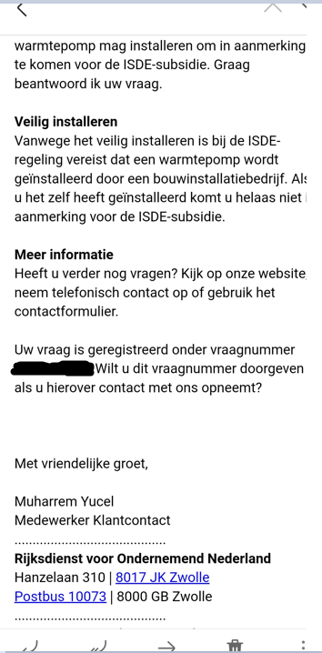

Speedy-Andre schreef op woensdag 13 oktober 2021 @ 16:25:
Je kon een tijd met foto's laten zien dat een apparaat 'vakkundig' is geïnstalleerd, ik weet zo niet of dat nog steeds mag (het is niet zo ingewikkeld om te doen).
we kregen niets terug, omdat we zelf geïnstalleerd hebben :-(

yingli405 schreef op woensdag 13 oktober 2021 @ 19:22:
Da's knudde, mocht dat toen nog wel volgens de regels?
Ik hou dat nu niet meer bij, als het anders is geworden wil ik dat wel in de TS vermelden.

Speedy-Andre schreef op woensdag 13 oktober 2021 @ 19:34:
Zeker knudde, maar we kunnen het gelukkig makkelijk betalen. Het is iig niet aanmoedigend voor mensen die minder te makken hebben en willen voor duurzaam gaan.Afbeeldingslocatie: https://tweakers.net/i/j9lnKG_SoEeuWeaHyPcRpUU7R44=/full-fit-in/4000x4000/filters:no_upscale():fill(white):strip_exif()/f/image/cusGkFww5hb1V8BM4NIsnlMB.png?f=user_large

yingli405 schreef op woensdag 13 oktober 2021 @ 20:02:
Zeker knudde, maar we kunnen het gelukkig makkelijk betalen. Het is iig niet aanmoedigend voor mensen die minder te makken hebben en willen voor duurzaam gaan.[Afbeelding]
edit: atlantic explorer V4 bevalt prima, een echte aanrader!
Da's dan duidelijk, de regels zijn weer eens veranderd ;w (TS is aangepast)

Je zegt hier "Erkend" installateur. Is dat zo? Ik de screenshot eerder staat "bouwinstallatiebedrijf" en dat kan iedereen zijn. Ik dacht, ik vraag een familielid met zijn eigen timmermansbedrijf om even te helpen installeren en er een factuur voor te maken. Dat gaat dus afgekeurd worden?
padoempats schreef op donderdag 14 oktober 2021 @ 13:52:
Ik heb daar geen ervaring mee. In ieder geval mag je het niet zelf doen als particulier als je aanspraak wilt maken op de subsidie. De vraag is of ze ook echt een factuur vragen van de installatie. Maar waarschijnlijk volstaat een timmerbedrijf dan ook. Zo streng zal het niet zijn.

Verwijderd schreef op donderdag 14 oktober 2021 @ 14:08:
Is dit veranderd dan? Velen in dit topic hebben het zelf gedaan. Foto van de installatie voldeed dan. volgens mij was er ook geen eis voor erkende installateur maar is de eis dat het 'vakkundig' is aangesloten.
Ik heb de badkamerinstallateur gevraagd de stekker in het stopcontact te doen en gevraagd montage WPB op de factuur te zetten, 100% eerlijk en dus ook 100% subsidie :D

de Peer schreef op donderdag 14 oktober 2021 @ 14:26:
Dat is al een paar jaar veranderd.
Ik moest in 2019 al een factuur van de installateur en betalingsbewijs indienen.
WPB Atag Nuos Plus200, SE 4000H+8x Trina Solar 320Wp AB 185°/32°+6x Trina Solar 320Wp AB 185°/10°,APS EZ1M+2x Trina Solar 325Wp AB 185°/32° ,2x APS QT2+8x Jinko 435Wp AB 5°/32°,ME MXZ-2F42VF+MSZ-EF35VGK-S+MLZ-KP25VF,WP Atag Energion M Light50

@ron321 Dat is wel kort door de bocht. Sinds 2019 moest je een installatie aan kunnen tonen -bijvoorbeeld- door een factuur, maar foto's waren ook prima tot eind 2020. Echter... Sinds januari dit jaar is het weer anders geworden en heb je een factuur nodig van een bedrijf dat ingeschreven staat on de de bouw- en nijverheid. Het is dus geen voorbeeld meer, maar de enige optie.

ron321 schreef op donderdag 14 oktober 2021 @ 14:32:
Ik voor zowel de WPB en WP in 2020 niet.
Ik voor de WPB oktober 2020 niet, verhaal met foto's
nee, dat werkt prima. erkens installateur is wettechnisch niks ivm de subsidie. je moet gewoon een factuue hebben van iemand met een kvk-nummer met de juiste SBI-code (bouwinstallatiebedrijf).
toevallig heb ik dat ook en help ik mensen voor dit soort dingen met isde-klusjes, pm gerust voor meer info.
Ja dit is dus per 1 jan 2021 anders geworden, dus dat mensen het in 19' en 20' nog zelf gedaan hebben en subsidie kregen is logisch.
en nee een timmerbedrijf gat niet voldoen waarschijnlijk. je moet bij de aanvraag het kvk-nummer invullen van het bedrijf en dat moet in een bepaalde categorie vallen (SBI-code in de categorie bouwinstallatiebedrijf).
aangezien het grotendeels geautomatiseerd is wordt die code vast gecheckt met het kvknummer en krijg je gewoon een afwijzing als het slechts een timmerbedrijf is.

  • padoempats
  • Laatst online: 17-10 14:48
Ik had RVO gemaild met de vraag of een bepaald bedrijf (vriend van me met onderhoudsbedrijf voor allerlei klussen). Heb KvK nummer en SBI code gedeeld. Ik kreeg onderstaande cryptische reactie waarbij ik niet uithaal of deze nou wel een warmtepomp(boiler) mag aansluiten en ik daarmee de subsidie kan ontvangen of niet. Het lijkt erop dat omdat deze eenmanszaak niet als 'Bouwinstallatie' (43.2) geregistreerd staat maar als Algemene Burgerlijke Utiliteitsbouw (41.2). Een vervolg vraag met een eenduidig antwoord als Ja of Nee, heeft nog geen reactie opgeleverd.
Luistert het zo strict dat de SBI-code exact moet zijn? Ik kan mij voorstellen dat voor gespecialiseerde bedrijven allemaal net een wat andere code hebben, al is het maar vanuit historie zo gekomen.
Reactie RVO:
Uw installateur en/of bouwbedrijf moet ingeschreven zijn bij de KvK in de sectie bouwnijverheid (voor isolatie) of bouwinstallatiebedrijf (voor warmtepomp en zonneboiler.
******* Onderhoudsbedrijf - Algemene burgerlijke en utiliteitsbouw - Eenmanszaak Onderhouds- en renovatiebedrijf. Algemene burgerlijke utiliteitsbouw valt onder de sectie bouwnijverheid.
  • Zwartoog
  • Laatst online: 23-10 16:59
@padoempats Lijkt erg op een (semi-)geautomatiseerd antwoord. Ze hebben je vraag maar half (of niet) gelezen. Gewoon heel expliciet nog een keer vragen of die SBI code bij hun geaccepteerd is.
  • padoempats
Zwartoog schreef op woensdag 27 oktober 2021 @ 23:14:
Ik heb het gevraagd, gisteren, en er is daarna een speciale ticket aangemaakt. Nog niets vernomen. Ik verwacht binnenkort wel een eenduidige 'ja' en 'nee'.
