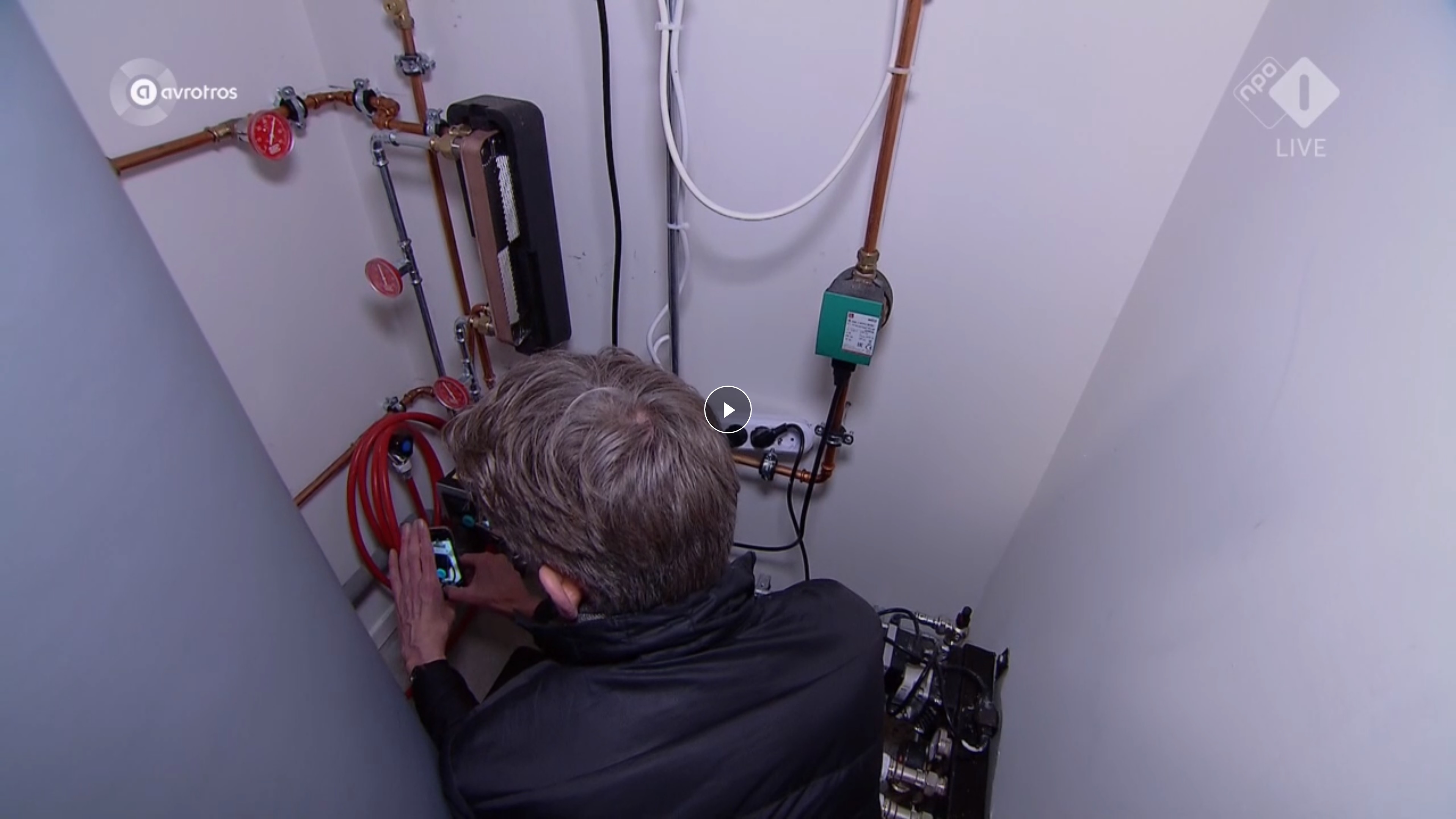

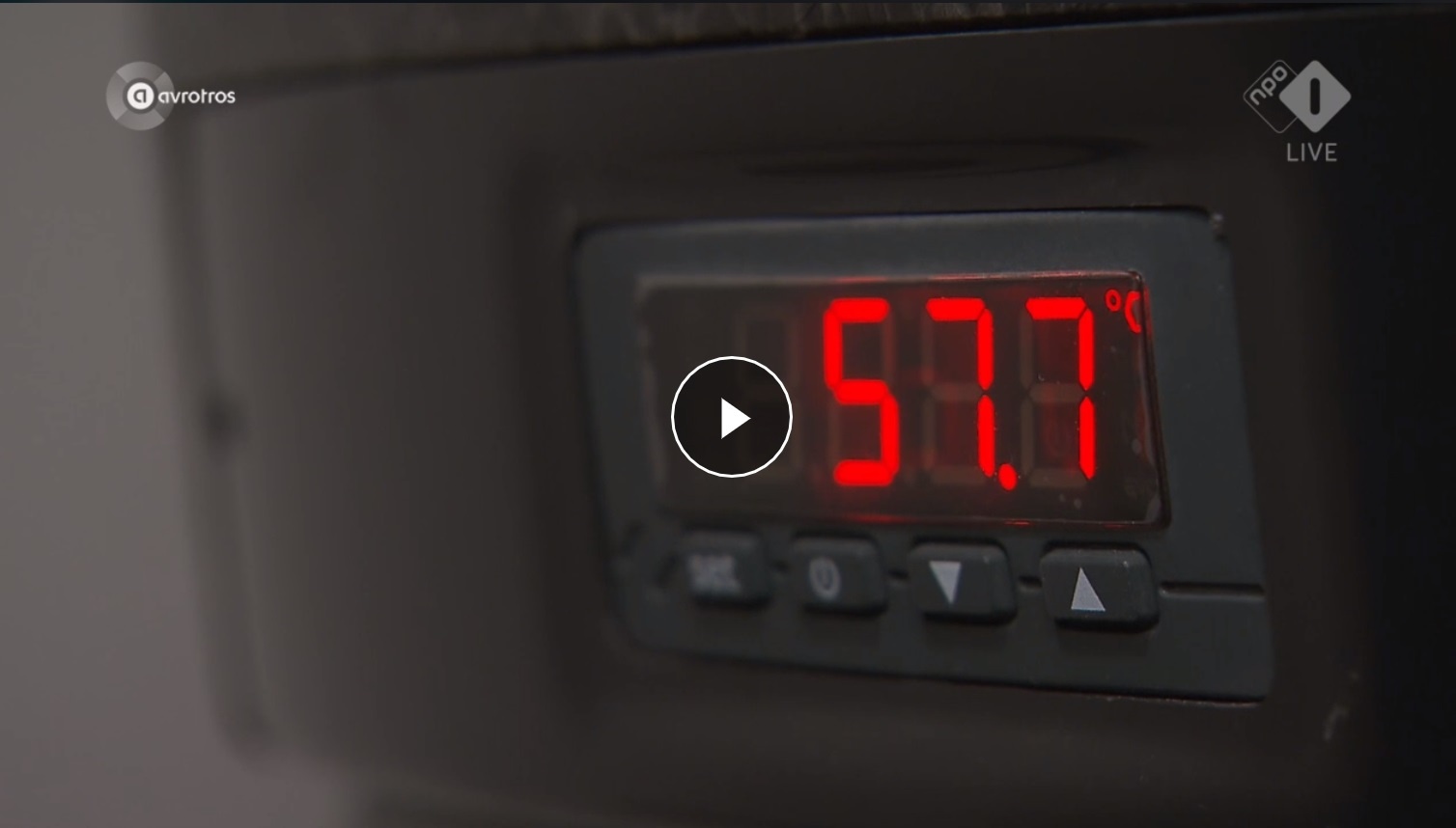

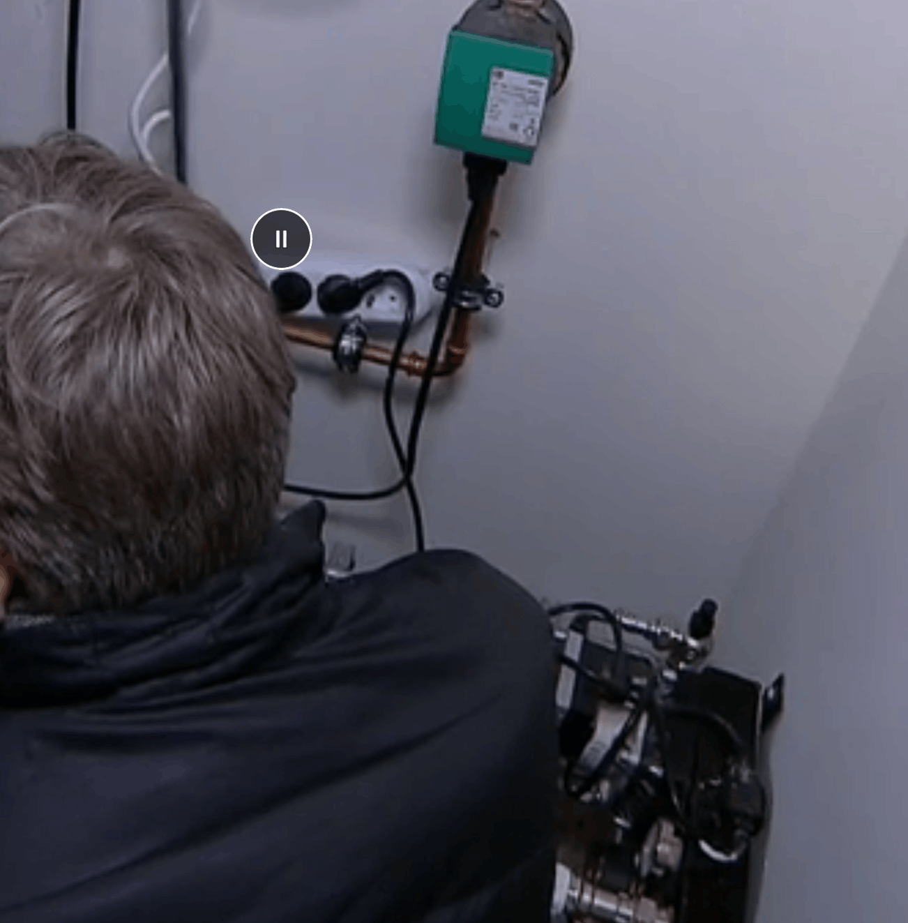

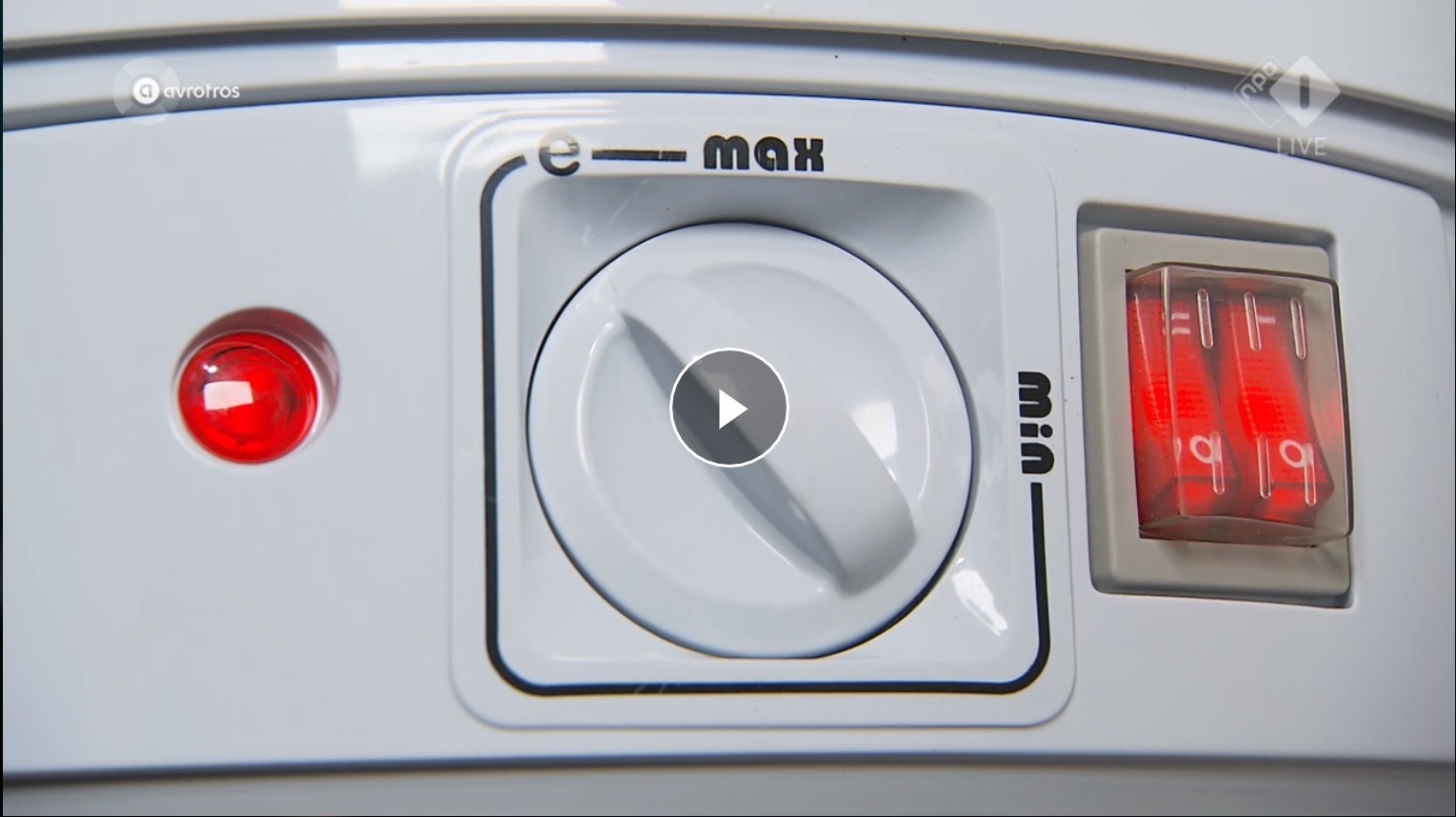

Vandaag bij Radar slechte reclame voor een Tesy wpb die ook voor vloerverwarming wordt gebruikt.
Gerenoveerde appartementen van 42m2 met tot 10.000kWh verbruik per jaar 8)7
[ Voor 6% gewijzigd door Speedy-Andre op 25-02-2020 09:23 ]
  • drielp
  • Laatst online: 10:44
Nu bij Radar. Een appartementencomplex dat 100% verwarmt wordt door een WPB. De energierekening is nogal hoog.
Ik geloof niet dat een WPB daar echt geschikt voor is.
[ Voor 23% gewijzigd door drielp op 24-02-2020 21:22 ]

@Speedy-Andre ? 100.000 kWh is een jaar lang 11 kW. Raar verhaal. Als de warmtepomp 24/7 draait met elektrisch element kom je daar nog niet aan. 10.000 kWh zou net kunnen, maar dan doet de compressor dus niets.

Afbeeldingslocatie: https://tweakers.net/ext/f/XyImFgGoYEovkdWByGBSFIqc/medium.jpgAfbeeldingslocatie: https://tweakers.net/ext/f/Le5kM9v7Xx3i2dpoMgCCIW9P/medium.jpgAfbeeldingslocatie: https://tweakers.net/ext/f/XbyTNn1pLP508Do85SkupAK9/medium.jpg
Vertel het maar, waarom op 58 instellen als je vloerverwarming hebt?
De boiler is denk ik een duo versie gezien de 2 schakelaars.
Wat de subsidie betreft, nieuw is dat ze tot 30% van de aankoop willen gaan afgezien van het vermogen.

space-one schreef op maandag 24 februari 2020 @ 23:02:
https://radar.avrotros.nl...ng-door-warmtepompboiler/
De 200 liter inhoud gebruiken ze schijnbaar voor de vloerverwarming en de spiraal voor het warmwater met extra boiler. Dus de boiler kan in theorie ook de 200 liter op verwarmen wat veel stroom kost.
Volgens mij klopt het filmpje niet. Ik zie namelijk de spiraal helemaal niet aangesloten.
Het e-boilertje lijkt warm tapwater te circuleren met een pompje door de WPB (immers zie ik een terugslagklep voor de e-boiler zitten, dus dat moet wel tapwater zijn) via de recirc aansluiting op de WPB. Waarschijnlijk circuleert hij door de warmtewisselaar heen die in dat piepschuim zit. Zo heb je 200L260L tapwater op voorraad van 58 graden, dit is ook nodig om voldoende dT te verkrijgen voor die warmtewisselaar. Als het tapwater daalt onder de 55 graden schakelt dus die e-boiler in en helpt mee. CV zit dan aangesloten met een eigen pomp (helemaal onderin) lijkt het op die warmtewisselaar, welke naar de VVV pompt welke ook weer een pomp erop heeft zitten. De installaties verschillen ook nog tussen de appartementen.
Ik had persoonlijk de e-boiler als naverbrander gebruikt in het CV-circuit, ingesteld op 30-35 graden ofzo. En het element ingeschakeld laten in de WPB voor tapwatertekort voorkoming. Alsnog blijft het rendement niet geweldig vanwege het niet bijmengen van buitenlucht. Waarschijnlijk ventileer je nu 200-300m3/u.

space-one schreef op maandag 24 februari 2020 @ 23:53:
Het zijn kleine woningen en dan is 200-300 m3 veel en een gesloten verdeler voor de vloer verwarming.
Door de pompsnelheid en kleine spiraal zal de temperatuur wel een stuk lager liggen.
Dit ziet er niet echt gesloten uit (rechtsonderin):
pomp

Je weet natuurlijk niet wat er verder nog staat.
Maar ik verwacht zo'n 3-4kWh met zo'n setup per zomerdag, immers blijft die 58 graden continu circuleren door die e-boiler, wisselaar en leidingen van een paar meter. De andere 4kWh zal de rest van de woning zijn.

Jim423 schreef op dinsdag 25 februari 2020 @ 00:15:
[Afbeelding: pomp]
Ik bedoelde dat ze beter hadden kunnen kiezen voor een gesloten systeem. Bij lage temperaturen werkt dat beter. goedkoper en zuiniger.

space-one schreef op dinsdag 25 februari 2020 @ 06:48:
Het maakt niets uit hoe je dit aansluit of hoe je dit instelt of welke watertemperatuur je kiest. Zonder een externe warmtebron voor je warmtepompboiler is je COP gewoon 1 of lager want je pompt je eigen warmte rond.
Net alsof je in de zomer de koelkast openzet om je huis te koelen.

Of juist de wbp die niets doet en de eboiler die eigenlijk alles doet en dus de hele wbp opwarmt via de spiraal.
Als je de stijging ziet tussen september en oktober en november krijg ik het idee dat alles met cop 1 wordt verwarmd. Omdat de e-boiler via de spiraal aangesloten lijkt te zitten is het afhankelijk wat de instellingen van de wbp zijn wanneer die inschakelt.
Ik zag de wbp's op het display rond de 57-58 graden als actuele temperatuur. Maar de Tesy kan in automatic mode tot 70 graden gaan, dus hij zou nog wel wat kunnen doen.

Ik zie de boiler op maximum staan, het is de vraag wanneer de pomp draait en wie dat bepaalt.
Vermoedelijk draait hij constant omdat er altijd vraag is.
De bril zei dat hij vaak elders verblijft en de thermostaat dan op 17 zet, het verbruik blijft aldoor hoog.
1200kWh per maand is bijna 40kWh per dag of 1600W continu :o :+

Ik denk niet dat er enige vorm van sturing aanwezig is anders dan de thermostaat die waarschijnlijk de pomp van de vloerverwarming schakelt. De circulatiepomp van de eboiler zit rechtstreeks in wcd dus draait continu. Als dan de eboiler hoger is ingesteld dan de wpb zal de eboiler 24/7 verwarmen en dus de wpb warmhouden.
Op de overzicht foto denk ik te zien dat de vvw aangesloten is op de spiraal van de wpb.

Vermoedelijk start de wpb gewoon niet omdat de boiler te heet water rondpompt.
De enige regeling zal een aan/uit thermostaat zijn die de vraag bepaalt.
Wat een ongelooflijk domme installatie is dit |:(

wizzopa schreef op dinsdag 25 februari 2020 @ 11:54:
[...]Op de overzicht foto denk ik te zien dat de vvw aangesloten is op de spiraal van de wpb.
CV/VVW lijkt aangesloten op die platenwisselaar achter de WPB. Die wordt met tapwater weer opgewarmd.

Jim423 schreef op dinsdag 25 februari 2020 @ 16:03:
Ik zie nergens een/de spiraal op de WPB aangesloten.
Die platenwisselaar zie ik dus niet op de foto van @Speedy-Andre zal de video nog eens kijken.
Ja hoor, gezien ;)

wizzopa schreef op dinsdag 25 februari 2020 @ 16:31:
Ja hoor, gezien ;)
Voor de volledigheid :')
Afbeeldingslocatie: https://tweakers.net/ext/f/Lvuha2M4pmdIlw2oOHpb8oh4/medium.jpg
En mijn crosspost Speedy-Andre in "Lucht/Water warmtepomp om mee te verwarmen en te koelen #8"
Nog een uitgebreid stuk gevonden O+
Dat onderschrijft mijn conclusie aardig.
- Lucht van binnen aangezogen en aangevuld met buitenlucht via raamroosters e.d.
- Slecht rendement van de wpb door koele en mogelijk te weinig lucht naast te weinig capaciteit
- Verlies via de betonnen vloer, waarschijnlijk vv ingefreesd zonder de vloer te isoleren (ligt op zandgrond)
- Puien met veel glas, hoewel A++ toch niet optimaal vanwege de eenvoudige raamroosters
- Veel bijspringen van element in wpb en de boiler wat blijkbaar geen warme woning of tapwater oplevert
Een foutje in dat artikel is dat zowel de wpb, zijn element als de boiler tegelijk vermogen kunnen leveren.
Echter hangt dit af van instellingen in de wpboiler en van wat hij meet.
Onduidelijk is of de platenwisselaar een goede overdracht heeft en of de vv goed is ingeregeld.
Heel apart is dat ik in heel het filmpje geen enkele keer de wpb hoorde brommen, blijft ie gewoon uit?
[ Voor 50% gewijzigd door Speedy-Andre op 26-02-2020 16:40 ]

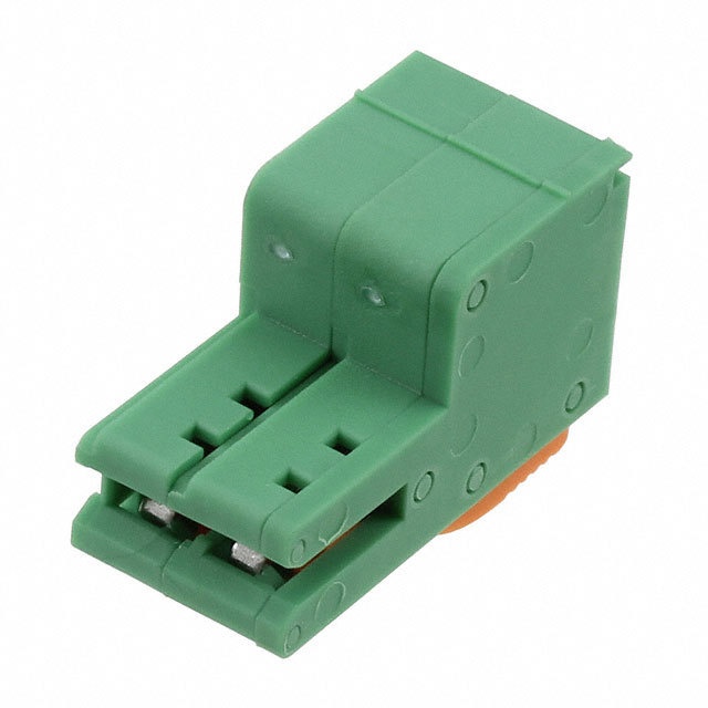

wizzopa schreef op vrijdag 28 februari 2020 @ 18:38:
Geen ean code bestel nummer of zo merktekens van de fabrikant op de andere stekkers. Lijkt wel heel exotisch.
In de handleiding geen code. In de bijlage die ik via de email kreeg wel een nummer maar daar vind ik niet veel op
Afbeeldingslocatie: https://tweakers.net/ext/f/sV3fODddIFFMcBuOOXVM8wd5/medium.png

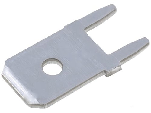

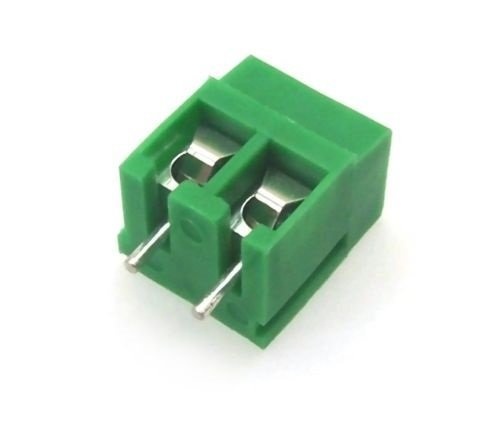

De connector ziet er uit alsof er op de print een 6.3mm achtige aansluiting zit.
Afbeeldingslocatie: https://images-na.ssl-images-amazon.com/images/I/311jslt-8OL.jpg
Zo'n connector kost 10 cent en vind je in elke automaterialenzaak.
Afbeeldingslocatie: https://media.rs-online.com/t_large/F0534351-01.jpg
[ Voor 15% gewijzigd door Proton_ op 28-02-2020 20:42 ]

Proton_ schreef op vrijdag 28 februari 2020 @ 20:39:
Dat mag jij dan op eigen risico gaan proberen, het gaat wel om 230V :o
De dure stekkertjes blijven tenminste op hun plek zitten, al had ik liever gezien dat er gaatjes in de soldeer eilandjes waren gemaakt zodat er standaard klemmen in kunnen.

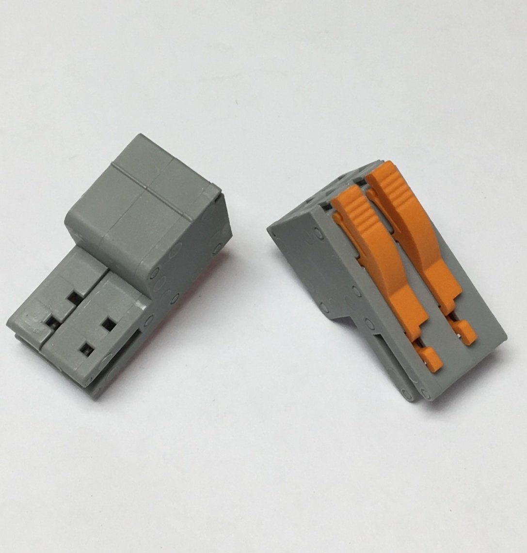

Zo iets:
Afbeeldingslocatie: https://tweakers.net/ext/f/hocFOaocHKWd3hzch5I1tRfl/full.jpg
[ Voor 30% gewijzigd door Speedy-Andre op 28-02-2020 21:26 ]

Mouser verkoopt ze per stuk, met 5 of 7,5mm pitch.
Afbeeldingslocatie: https://tweakers.net/ext/f/6jBfBHhROHIyOMv2N7xkGjxD/medium.jpgAfbeeldingslocatie: https://tweakers.net/ext/f/VZdSkopTmpJUiBo25TnhzJWA/medium.jpg
[ Voor 24% gewijzigd door Speedy-Andre op 29-02-2020 14:56 ]
