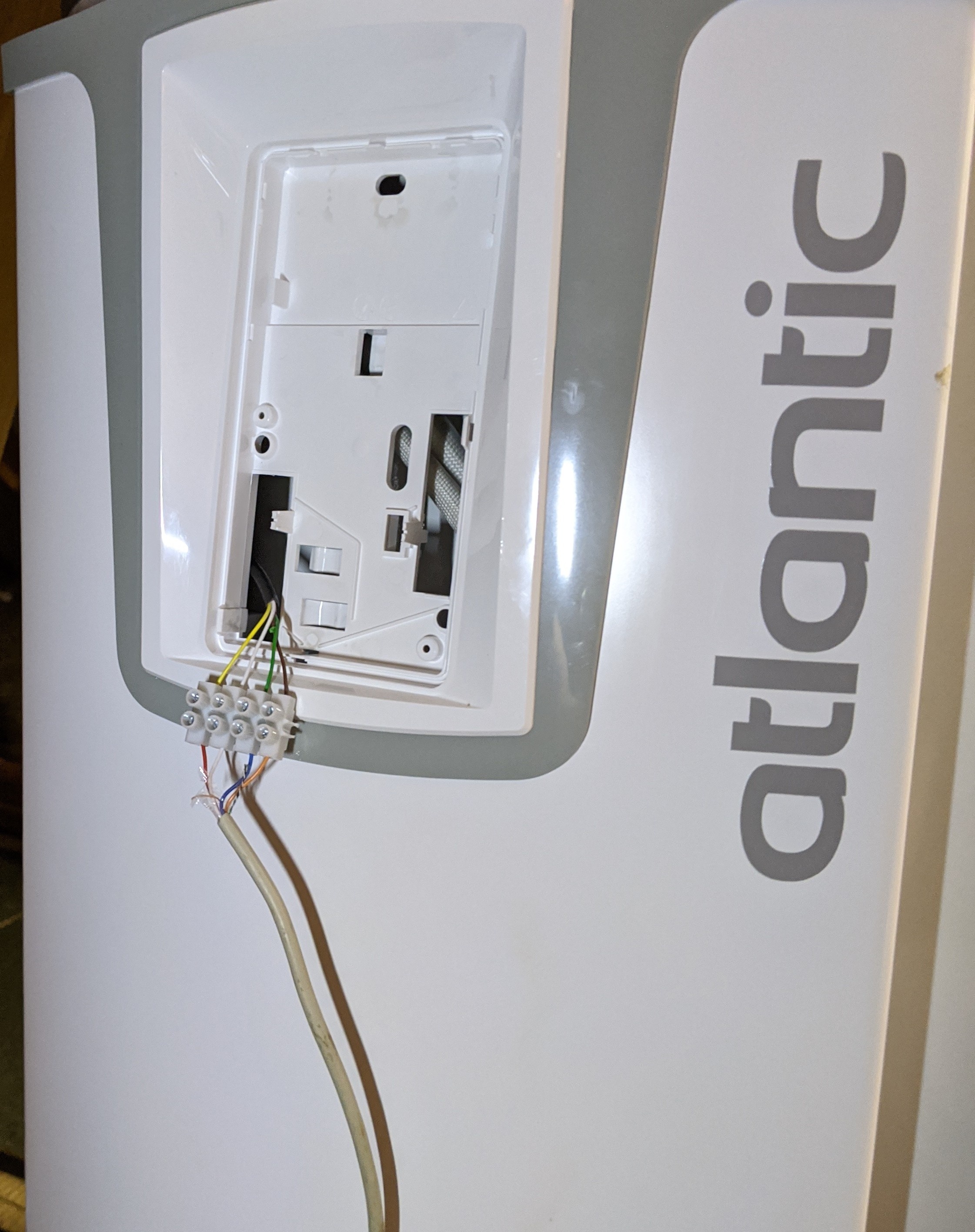

Het bedieningspaneel van de Atlantic Explorer wordt ook wel afstandsbediening genoemd. Ik wil 'm ook graag zo gaan gebruiken, boiler op zolder, bediening in de meterkast. Op het elektrisch schema lijkt de bediening met 4 draadjes met de printplaat verbonden te zijn. Weet iemand of ik deze 4 draadjes probleemloos kan verlengen?

Dat verlengen lijkt me niet de bedoeling, ik heb me wel vaker verbaasd over de Belgische tekst :)
Er zit niet voor niets Cozytouch in, een draadloze app bedieningsmogelijkheid.
Dat is wel beperkter dan het display maar de basis dingen kan je er mee doen.
Sterker nog, er is een script gemaakt om dit vanuit Domoticz te doen (via de Cozytouch).
Er is nog niet uitgezocht hoe het display communiceert, als dit serieel is dan kan je hem in theorie verlengen.

Dat zal ongetwijfeld iets serieels zijn, ttl of i²c. Verlengen tot (totaal) een meter kan eigenlijk altijd wel (met verlies van garantie), afhankelijk van de gebruikte kabels en bussnelheid zou tot vijf meter ook kunnen werken.
Van zolder naar de meterkast gaat waarschijnlijk niet betrouwbaar werken, tenzij het gebruikte protocol iets met checksums doet.
Aan de andere kant is de kans dat er iets onherstelbaar beschadigd raakt niet zo groot.
Als je de kans hebt kan je er een oscilloscoop aan hangen. Dan weet je de signaalsnelheid en signaalniveaus.

Maar het is toch niet veel anders dan een thermostaat van bijv een warmtepomp/CV ketel (behalve dan nu met 4 ipv 2 draden)? Die kun je gerust 30 meter verderop hangen... Ik denk dat ik het gewoon ga proberen, kan altijd de draadjes weer aan elkaar knopen als het niet blijkt te functioneren...

Een cv thermostaat is gemaakt voor lange bedrading, daarom zit hij niet op de cvketel zelf.
Maar probeer het rustig uit, dan zie je vanzelf of het goed gaat :)

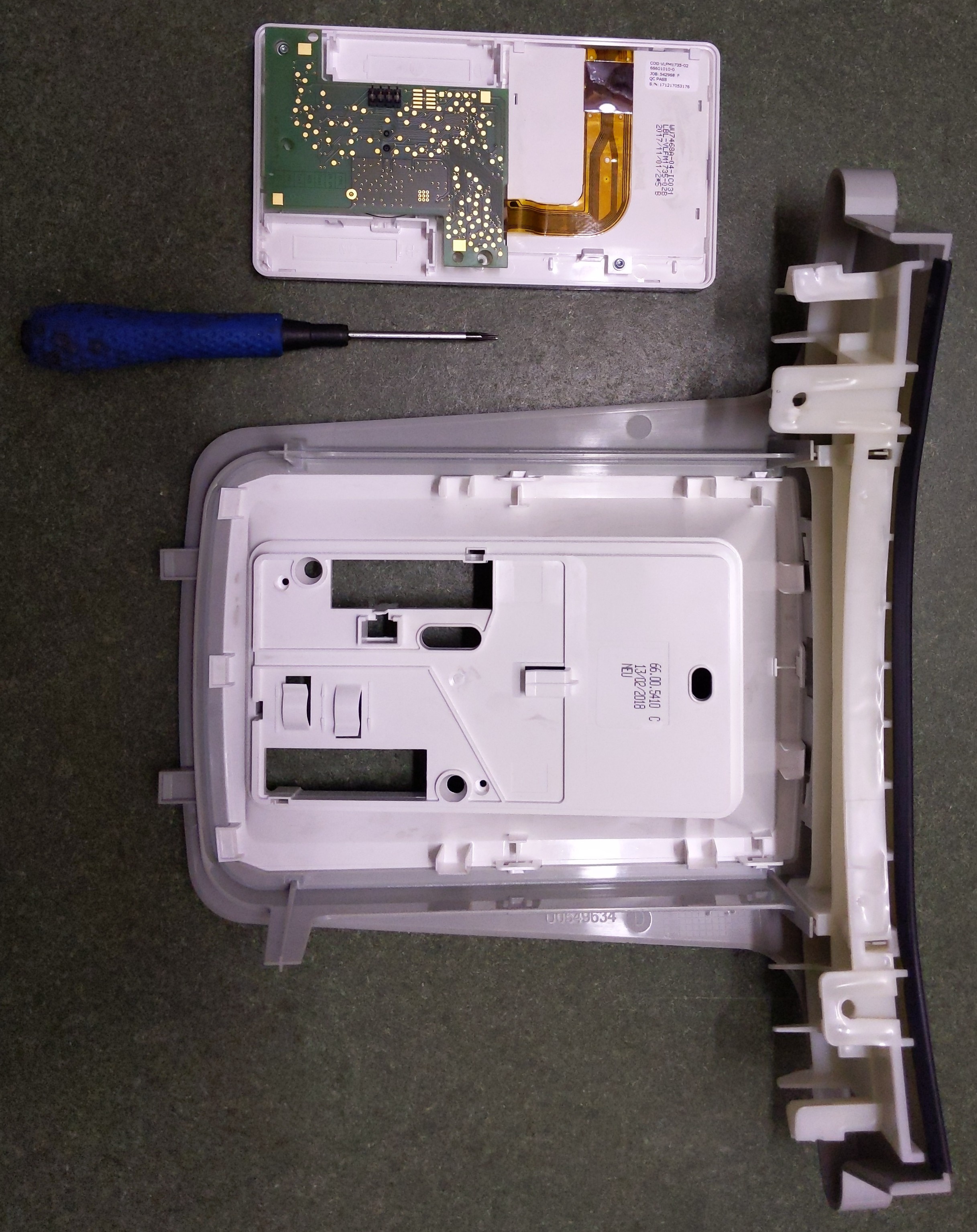

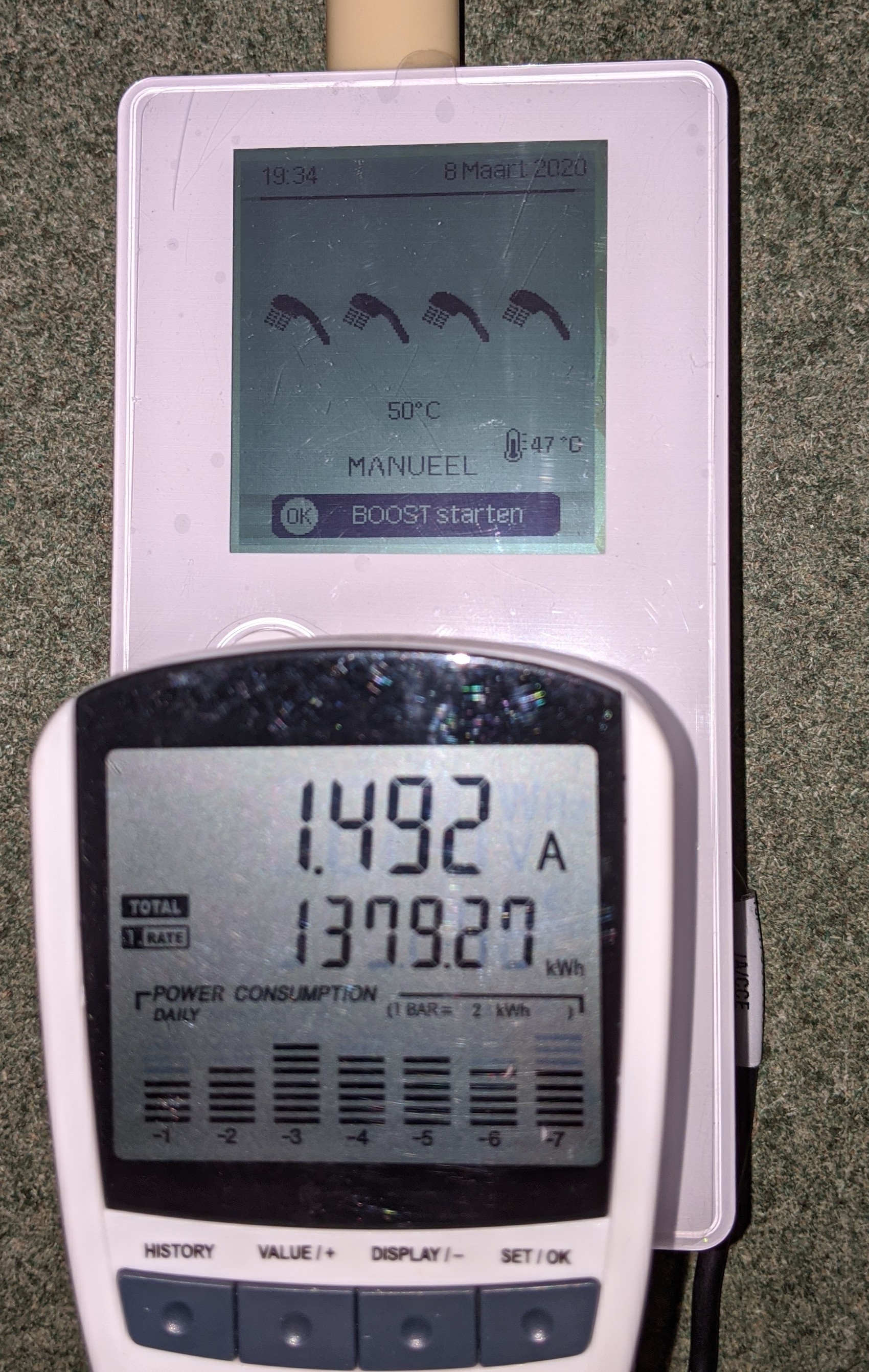

falconz schreef op zondag 1 maart 2020 @ 15:59:
Vandaag de "afstandsbediening" los geschroefd, de 4-aderige kabel door geknipt en dmv kroonsteentjes en telefoonsnoer 5 meter verlengd naar de meterkast. En dat functioneert dus gewoon! Wel prettig om de status veel eenvoudiger te kunnen monitoren en ook de boost in te kunnen schakelen als er gebadderd moet worden.
Afbeeldingslocatie: https://tweakers.net/i/OMthguU7bteG8o32VMNLv71YVzw=/800x/filters:strip_icc()/f/image/ur3Mi0CHsAo3B5qZET3FiCYv.jpg?f=fotoalbum_large
Afbeeldingslocatie: https://tweakers.net/i/qDKV0uKsOEHSVJx4dZZYa9m3vjg=/800x/filters:strip_icc()/f/image/BMIdHNLipQ2t0ltO8YgLSRxW.jpg?f=fotoalbum_large
Afbeeldingslocatie: https://tweakers.net/i/KGquDEYAX8TtWJ9z2P_j5piuDjw=/800x/filters:strip_icc()/f/image/dqUqETfOaJN0Aju6TXkTQ5Ew.jpg?f=fotoalbum_large

@falconz Nu nog iemand vinden die een "dummy" kan 3D printen _/-\o_
  • falconz
  • Laatst online: 15:40
AUijtdehaag schreef op zondag 8 maart 2020 @ 20:03:
Dat was precies wat ik ook dacht:) Zit nu met een ding dat ik nergens aan kan schroeven, en ook het stekkertje steekt uit. Dus daar moet nog wel behuizinkje voor gemaakt worden. 3d printer zou dan perfect zijn...
  • Jim423
Anders wiska opbouwdoosje wit van het juiste formaat, deksel iets kleiner gat uitsnijden dan het display en met hot glue aan de gang?
  • Speedy-Andre
  • Laatst online: 21:26
Speedy-Andre
Sony ZL, XA, Nokia XR20
Blijkbaar is er een ooit een achterkantje geweest die er een kastje van maakt, zelfs met 2 aa batterijen er in >:)

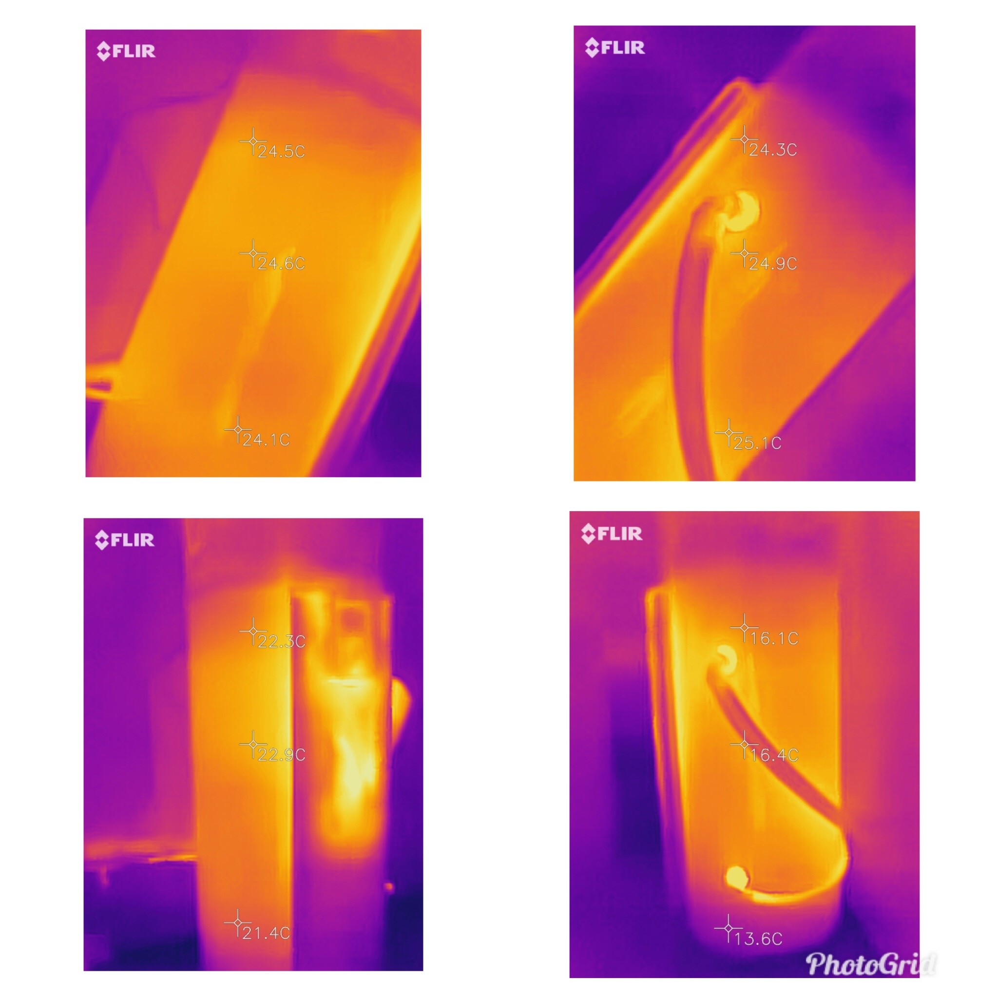

Na een poos dit topic te hebben gevolgd heb ik vorig jaar september de knoop doorgehakt en een Calypso bij de welbekende Belgische leverancier besteld. Een Explorer paste helaas niet door hoogte gebrek. Halverwege november is de boiler afgeleverd en begin december heb ik de tijd en hulp gevonden om de boel te installeren.
Mooi, hangen en de stekker er in en na 10min. een foutmelding. Te weinig ventilatie of te weinig koudemiddel. Wtf, nog maar eens en nu zonder de slang naar buiten. Helaas weer hetzelfde. Na drie pogingen de leverancier gebeld en deze gaat er mee aan de slag. Er blijkt dus te weinig koudemiddel in het systeem te zitten en ik krijg een nieuwe. Tussendoor toch ook maar subsidie aangevraagd. Eind januari wordt boiler nummer twee afgeleverd en kunnen we voor de tweede maal weer twee trappen op met een lompe en zware boiler. De boel weer omkoppelen en voila, deze blijkt het te doen, hoera. Na een twaalftal uren is de boiler op 55 graden en loop ik de boel nog eens na op lekkage en voel ik eens links en rechts met mijn handen aan de boiler wand. Wat scherts mijn verbazing, de linkerkant voelt koel aan maar aan de rechterkant voelt de wand warm, zo niet heet aan. Na metingen met een infrarood thermometer meet ik over ca een derde van de wand 30 graden met een hotspot van 39 graden bijna boven aan de boiler. Weer met de leverancier contact gehad deze houd bij hoog en laag vol, na overleg met Atlantic, dat dit normaal is. Het komt omdat hier de stijgleidingen van de condensor omhoog gaan. Ik moet dus niet moeilijk doen, dit is normaal. Nu ja, dat vind ik niet en hierop in conclaaf gegaan met Atlantic zelf. Al mijn argumenten worden gebagatelliseerd en nu komt het temp verschil omdat er aan de koele kant van de boiler de condensorleidingen stijgen. Deze schijnen door de boiler te wandelen van links naar rechts.
De communicatie met Atlantic verloopt wat moeizaam en vergt wat geduld en duurt dus al een poosje en ondertussen heb ik ook bericht gehad van RVO: De subsidie is afgewezen! Ik heb dus wel mijn zakken vol van mijn verduurzaming poging en laat de warmtepomp die hierna op de agenda stond nog maar even voor wat het is en blijf mijn toko nog wel even verwarmen met mijn Tulikivi.
Goed, wat ik nu aan de bezitters van een Calypso en ook van een Explorer wil vragen is: Willen jullie eens de temperatuur van de boiler wand opmeten als het kan en dan met een infraroodmeter, een koortsthermometer zou het ook moeten doen volgens mij. Atlantic beweert dat wat er met mijn boiler aan de hand is, een product eigenschap is en dan moet dit natuurlijk met alle Atlantic boilers hetzelfde zijn.
Ik verlies ca 15 graden per etmaal. Dit is gemeten over 12 uur bij een boiler temp van 55 graden en zonder gebruik van de boiler in deze tijd .
Een heel verhaal en ik hoop dat er iemand mij terwille kan zijn.
  • Signor Doekie
  • Registratie: Februari 2020
Afbeeldingslocatie: https://tweakers.net/i/9Fp27yJb6tMeo8dIWcDX8FxFGnY=/800x/filters:strip_icc():strip_exif()/f/image/qnMHIQ4gYMcTzube5Ixi0zRV.jpg?f=fotoalbum_large
Afbeeldingslocatie: https://tweakers.net/i/LrWDqdgVq6UtxhkH8W1MgD6C1cQ=/800x/filters:strip_icc():strip_exif()/f/image/ifCmmuJcnwLKw5zETrtbSwvZ.jpg?f=fotoalbum_large
Afbeeldingslocatie: https://tweakers.net/i/jtJO86ciw9I1v1akSGFOy6wP1D8=/800x/filters:strip_icc():strip_exif()/f/image/ikkgrEoFitM2tmDSRh9zKCqx.jpg?f=fotoalbum_large
  • Jim423
Zal het is nameten bij mijn Explorer maar volgens mij heeft die dat effect niet.
Je kan het simpel testen: zet je Calypso een paar uur uit als hij 55gr heeft bereikt en meet dan opnieuw. Heb je dit dan nog dan weet je dat het in de isolatie zit.
  • Signor Doekie
Inmiddels heb ik al meerdere meet sessies gedaan en voor mij is het vanaf dat ik het ontdekte wel duidelijk waar het aan ligt. Alleen Atlantic draait zijn reet er onder vandaan want ja, om nu nog een boiler op te sturen is toch wel zuur.

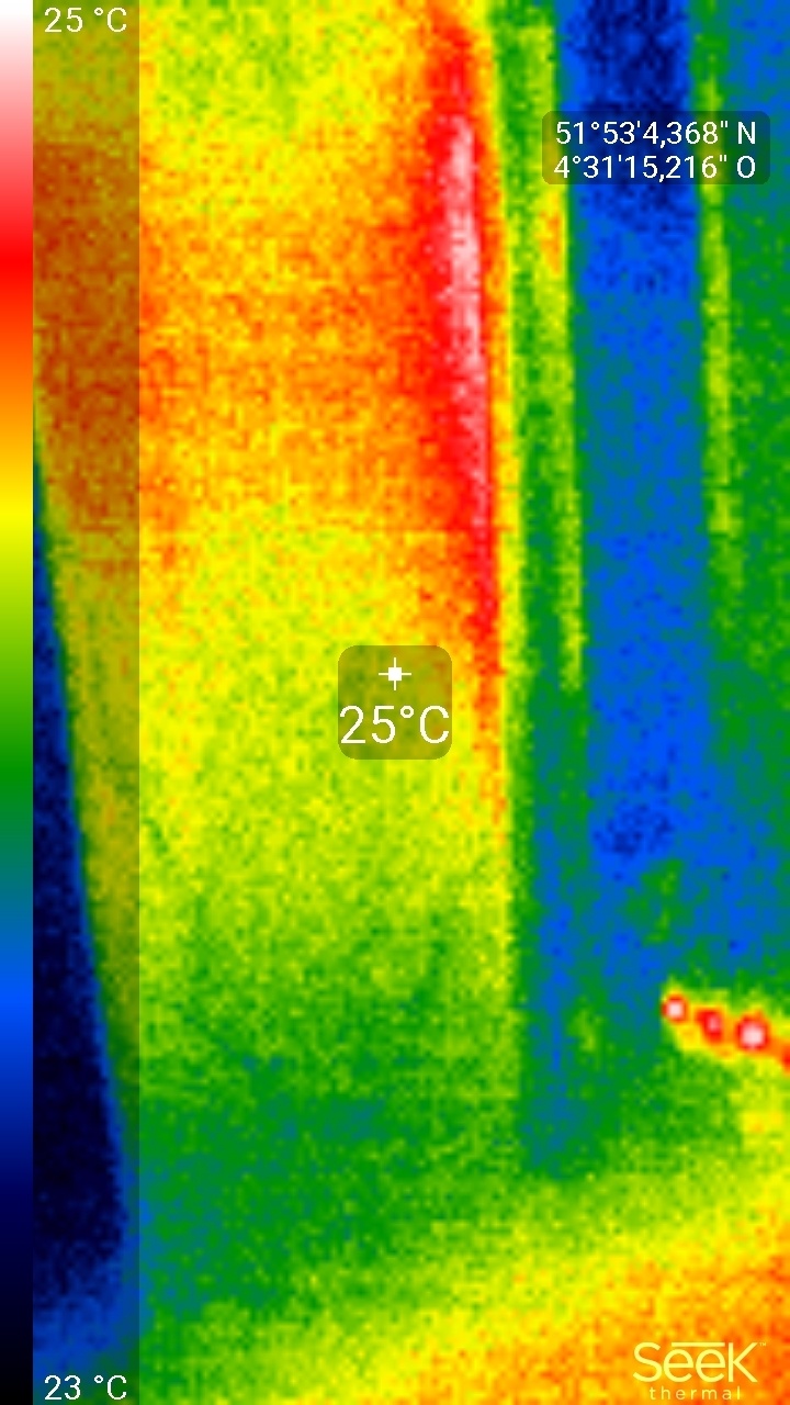

Afbeeldingslocatie: https://tweakers.net/i/BwkwtKwGHCOouH_zthmoO2vV8Zk=/234x176/filters:strip_icc():strip_exif()/f/image/6EydpIsgQsJDCfm3e4wJWedY.jpg?f=fotoalbum_medium
Zo ziet het er bij mijn Explorer V3 uit, hoe hoger hoe warmer wat logisch is.
Ik verlies rond 7 graden in 24 uur zonder te tappen en dan heb ik nog extra verlies via de spiraal.
  • Signor Doekie
Top, is de temperatuur rondom de boiler hetzelfde?

@Signor Doekie Ik heb zojuist de buitentemperatuur van de Calypso gemeten over het hele vlak aan de kant van de condensafvoer. De maximum temperatuur die ik meet met mijn infrarood therm. is 21,7 graden. De boiler draait nu nog maar zal binnen een half uurtje afslaan als hij de 55 graden bereikt. Ruimtetemperatuur is 20,6 graden.
Panasonic Aquarea High Performance KIT-WC05JE5 (5 kw), 2750wp oost/west, 660 zuid, 2x Atlantic Calypso wp boilers
  • Signor Doekie
@ijhas, dankjewel. Is de andere kant even warm cq koel?

Ik voelde ook dat rechter bovenkant van mijn Calypso 150 warmer was. Ik heb het niet gemeten, maar zelfs met de hand voelend viel het mij dus op. Ik heb nu de boiler ingepakt in 10cm dik glaswol. Verbruik is van 46kw naar 30 kw per maand gegaan bij hetzelfde water verbruik. Nogal de moeite dus!
Nu nog een keer de subsidie krijgen... Na 8 weken een afwijzing vanwege een lege pot, nu dus een nieuwe aanvraag gedaan.

@Signor Doekie
Hier mijn foto’s van de V4 .
Afbeeldingslocatie: https://tweakers.net/i/-luS_ROlmpb6SaNjPl04v9RkdHw=/800x/filters:strip_icc():strip_exif()/f/image/4ElltL5YusoRIcXx4orfyzqk.jpg?f=fotoalbum_large
All electric. 14 kWp, Panasonic 5 kW, Marstek 5,12 KWh, Atlantic V4
