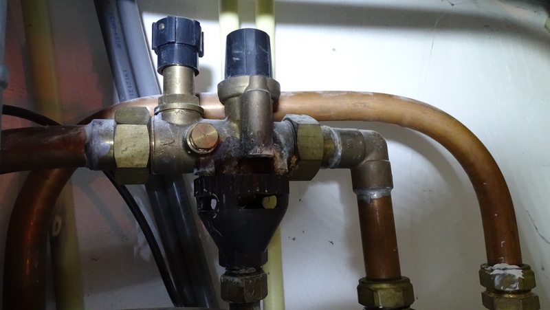

Ik heb een probleem met mijn veiligheidsgroep die aan de koud water ingang van de boiler zit , hij lekt en niet zo'n klein beetje de klep al een paar keer wat open gedaan en er wat op getikt maar niets helpt. Op zoek naar een nieuwe maar dat is niet gelukt. misschien weet een van jullie waar ik die kan kopen. lengte 110 mm buitendraad 1" aanvoer koper 22 mm hij is horizontaal gemonteerd en recht met de overstort onderaan.Afbeeldingslocatie: https://tweakers.net/i/rg_9eG_RCxIeU8W8udmiRKRYP-w=/800x/filters:strip_icc():strip_exif()/f/image/S3urhrOHoPXIGuLlkRflmKE6.jpg?f=fotoalbum_large
[ Voor 30% gewijzigd door Joris Jasper op 15-04-2020 12:53 ]
  • AUijtdehaag
@Joris Jasper
Staat die hier niet tussen?
https://www.oeg.net/nl/ve...uren/veiligheidsarmaturen
Heb je een foto?
  • AUijtdehaag
@Joris Jasper
Wat er een beetje op lijkt is deze van 1"
https://www.pentecbv.nl/o...ties-en-boileraansluitset
https://www.sanispecials....nlaatcombinatie-120304871
Vergeet de pakking? niet https://www.sanispecials....eer-Pakkingring-153040988
[ Voor 17% gewijzigd door AUijtdehaag op 15-04-2020 13:50 ]
  • Joris Jasper
  • Laatst online: 25-10-2025

HerkeLWD schreef op vrijdag 1 mei 2020 @ 11:06:
Ik woon niet in jouw buurt, maar heb wel net de V4 geinstalleerd. Het geluid is vergelijkbaar met een warmtepomp wasdroger, alleen dan nog een stuk stiller.
Ik zag je foto daardoor raakte ik weer geinteresseerd (had 'm een tijdje terug op shortlist)!

HerkeLWD schreef op vrijdag 1 mei 2020 @ 08:59:
Misschien wel verstandig om te doen idd. Al heb ik nu niet het idee dat als ik een kraan open doe er water uit ''spuit''
Bij mijn V4 wordt 6 bar voorgeschreven en gezien de geringe kosten ervan heb ik die er ook tussen gezet. Al staat de mijne al 6 maanden te wachten op een installateur gezien mijn vrouw geen vertrouwen dat ik het zelf doe. |:(
  • Herkz
  • Registratie: Augustus 2018
  • Laatst online: 30-10 16:09
Deveon schreef op vrijdag 1 mei 2020 @ 12:46:
Klopt, ik ga hem vervangen.
Maar ik heb wel altijd geleerd dat vertrouwen het fundament is van een relatie... :9
Dan regelt ze toch even een installateur?
Of was kosten maken niet de bedoeling? :+
  • Deveon
Speedy-Andre schreef op vrijdag 1 mei 2020 @ 12:59:
Daar heb ik dan weer geen vertrouwen in :P Zelf wel een installateur over de vloer gehad maar die gaf een indicatie van 400-500 euro voor enkel de leidingen aanleggen en hij wist niet wanneer hij tijd had..
