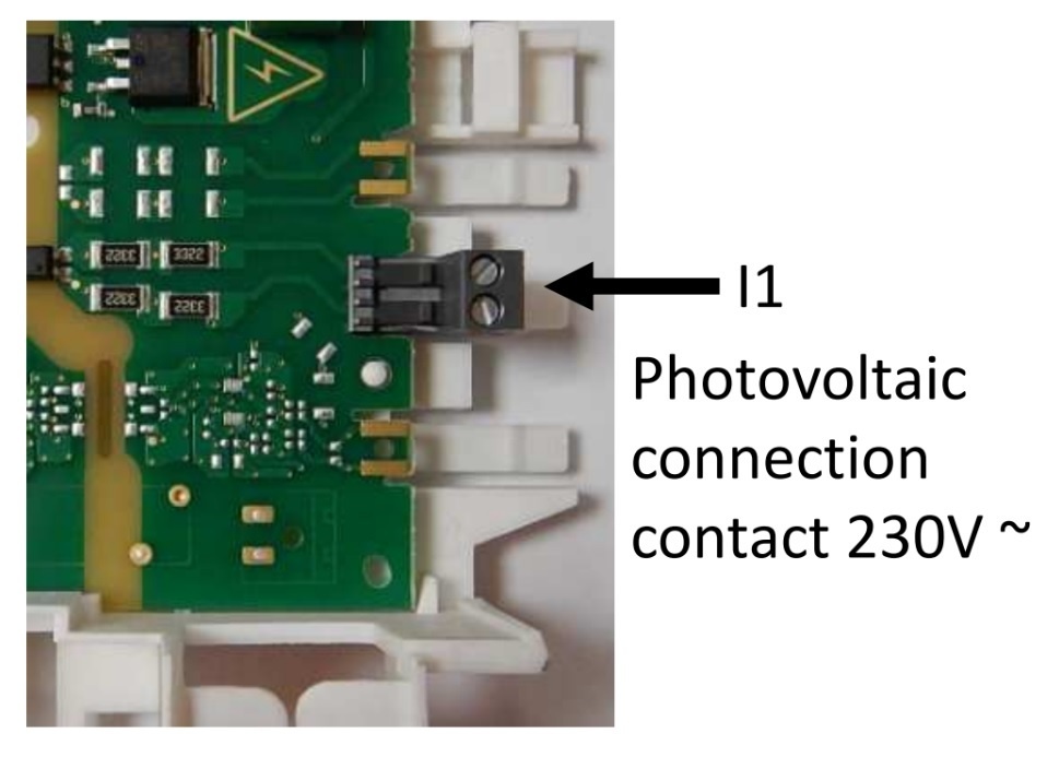

Weet iemand wat voor stekkertje ik nodig heb op de pv aansluiting te maken? Het gaat om de Calypso maar ik denk dat de Explorer dezelfde heeft. Wellicht dat dit meegeleverd was maar ik kan hem in ieder geval niet meer vinden.
Afbeeldingslocatie: https://tweakers.net/ext/f/N2pYV0RVX7Tiy3epU3U2R6ZJ/medium.jpg
Panasonic Aquarea High Performance KIT-WC05JE5 (5 kw), 2750wp oost/west, 660 zuid, 2x Atlantic Calypso wp boilers

Afbeeldingslocatie: https://tweakers.net/ext/f/tyDk6I8GPAFdXhQDuej5pRXw/medium.jpg
Wie gooit dan ook alles weg :+
Dit type klem voor 230V vind ik wel heel goedkoop, waarom niet 2 gaatjes en er een met pinnen in zetten?
Die van Atlantic is alles behalve standaard ...
  • ijhas
  • Laatst online: 23-09 13:01
Ik zal eens bij de leverancier navragen of de stekker er al op hoort te zitten of los mee is gekomen. Ik kan het me in ieder geval niet meer herinneren.

  • Speedy-Andre
  • Laatst online: 10:02
Speedy-Andre
Sony ZL, XA, Nokia XR20
De handleiding waar het plaatje uit komt zegt dat het er los bij zat (met andere items).
