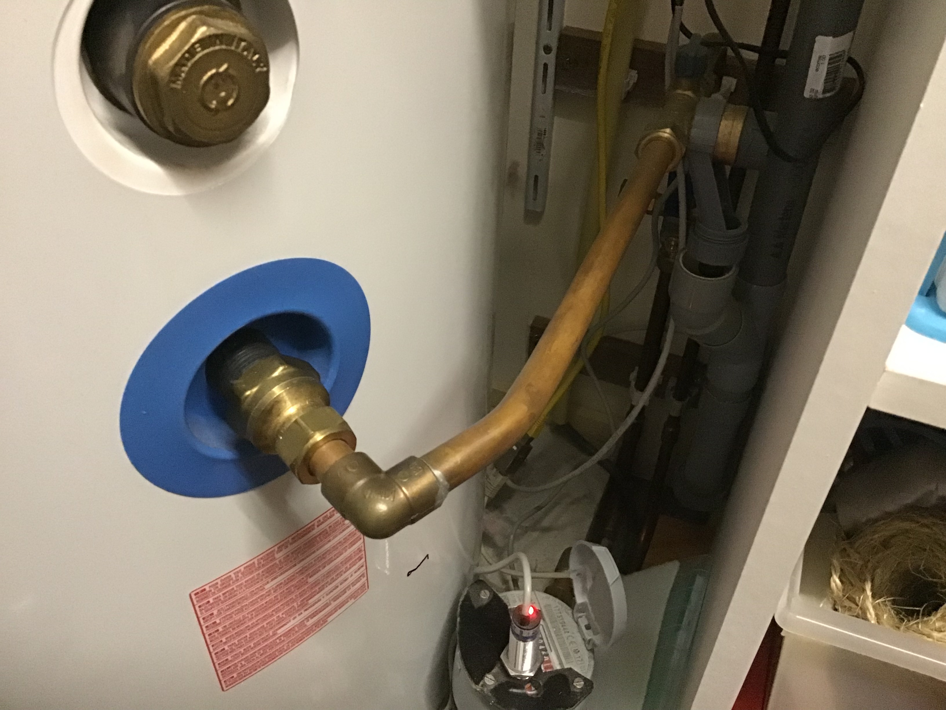

Verwijderd schreef op dinsdag 28 januari 2020 @ 15:47:
Diverse adviezen gelezen over aftappen v.d. v3 200l, echter die is in 2018 door een installateur zonder zo'n aftapmogelijkheid bij mijn zus geinstalleerd. Ze heeft condensproblemen en zouden de boiler 'even' van z'n plek willen halen maar dat gaat met een volle boiler niet lukken. Hoe kan ik dat ding alsnog aftappen zonder er een waterballet van te maken ? Het geheel, zowel warm als koud, zit met knelkoppelingen bevestigd en de koude aanvoercombi ligt hoger dan de warmwateraansluiting. Iemand een gouden tip ?
Ik draai de knelkoppeling los en draai dan het verloopstuk van de boiler af en doe daar een Gardena koppeling op draaien, slang eraan, warme kraan open en aftappen maar, duurt wel even.
Afbeeldingslocatie: https://tweakers.net/ext/f/oWFRIzpAqXUYL3BwnF5DGQqX/medium.jpg
@rykers158
Ik denk niet dat je de boiler leeg krijgt via de bovenkant, warme aansluiting.
[ Voor 4% gewijzigd door klump4u op 28-01-2020 16:04 ]

klump4u schreef op dinsdag 28 januari 2020 @ 16:01:
@rykers158
Als je die knelkoppeling losdraait heb je toch gelijk een waterballet met een gevulde boiler ? Of zorgt het vacuum v.h. warmwatercircuit ervoor dat dat niet gebeurd ?

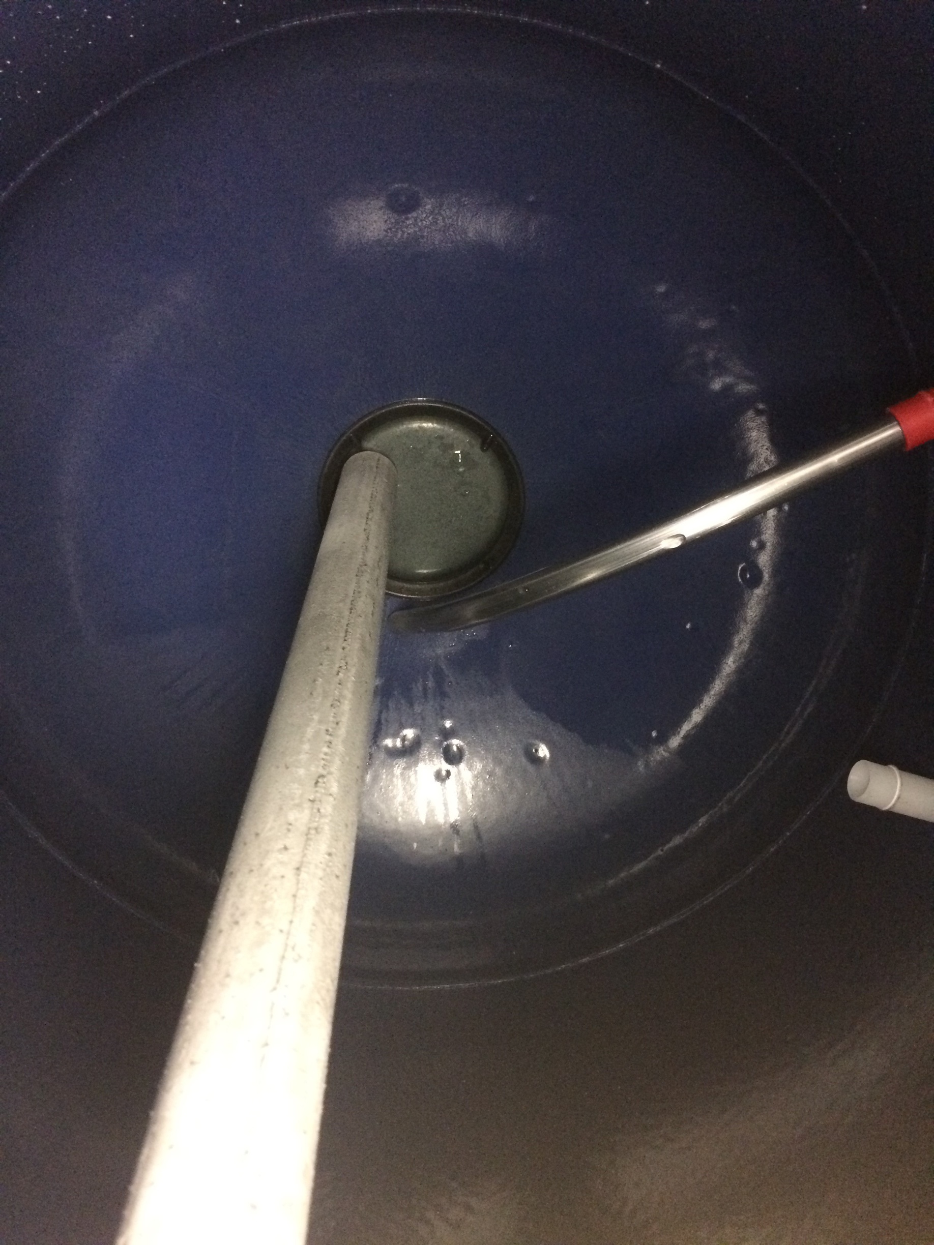

Hoofdkraan dicht en even druk via de huiskranen van de leiding af halen, door het vacuüm inderdaad geen waterballet.
Warmwater aansluiting komt boven in de boiler uit, zie foto.
Is ook logisch want anders kan het warme water bovenin er nooit uit natuurlijk.
Afbeeldingslocatie: https://tweakers.net/ext/f/yrL6dJSwxA4d68O5zFyblNLY/medium.jpg
En de onderkant van binnen met de koude water aanvoer en de extra spiraal, @rykers158 hier moet dan wel een dunne slang doorheen. Maar ik heb dat nooit gedaan.
Afbeeldingslocatie: https://tweakers.net/ext/f/Zd1NfPXoKv9dSVzQ5CAYLV3l/medium.jpg
[ Voor 27% gewijzigd door klump4u op 28-01-2020 17:16 ]
@klump4u @rykers158 @Speedy-Andre @CurlyMo Allen hartelijk dank voor het meedenken.

Voor de Atlantic bezitters....
Onderdelen gaat wss een ramp worden.
Alles moet vanuit FR komen, en de fabrikant beslist wanneer en hoe snel..
Mijn sensor.... gaat niet lukken binnen een week.
Nog steeds geen bericht over hoe of wat.
Dus....
  • Speedy-Andre

Met alleen de sensor ben je er denk ik nog niet.
Dat vocht hoort daar toch niet te komen?
  • Dylantje2
  • Laatst online: 31-10 16:52
Dylantje2
sorry Bricklayere here :-)
Speedy-Andre schreef op vrijdag 31 januari 2020 @ 13:58:
Vochtig condens lijkt het....
Dat zou toch wel kunnen?
Een vat van 55 Graden, en omgeving van 18Graden, mag toch wat vocht geven?

Dylantje2 schreef op vrijdag 31 januari 2020 @ 14:02:
Ga hier eens kijken, https://imgur.com/dD4FV0N en hier https://imgur.com/fOBes72 of de condens van de inspuitleiding richting verdamper in de richting van dit gat lekt, dan loopt het via de kabels naar beneden.
BTW heb je de sensor al gemeten.

wizzopa schreef op vrijdag 31 januari 2020 @ 14:18:
Die lekker was ik de eerste die dat opmerkte geloof ik, die is wel oke..
Maar hoe meet ik ene sensor
Ik ben echt noop met die ohm hz enz

@Dylantje2 dan maar ff een doorstroomverwarmer kopen! Om nou een maand bij je schoonouders te gaan douchen ;)

@Speedy-Andre
Het lijkt erop dat de sensor een tweede leven heeft...
Zojuist de pogins des dead geprobeerd..
Hij was droog, en ik dacht de rand van het traphekje....
En wat lijkt:

  • Speedy-Andre
  • Laatst online: 01:08
Speedy-Andre
Sony ZL, XA, Nokia XR20
De sensor is nu droog, dat water gaf een andere weerstand :)

Dylantje2 schreef op dinsdag 24 april 2018 @ 09:28:
mmm
Franse slag,......
Voor de tweakers die handig zijn.
Er is in mijn ogen echt een productiefout in dit machientje....
Er lekt condenswater in je elektronica systeem...
https://drive.google.com/...tNzBXSDJDWXVCMTN6YXlsUmxR
Hier het "bewijs"
https://drive.google.com/...rTldJV0VMLThHWHJfX0Nzd2pZ
En de oplossing:-)
https://drive.google.com/...OeXZKc2pIeXVhMnZSQlZ0cnE0
Echt weer iets voor de Fransen...
Nog even de nattigheid bij @Dylantje2 in beeld :)
Dat smalle pijpje was toen misschien al nat en is dat gebleven.
Het buisje zelf veroorzaakt de condens denk ik niet omdat er vrij lastig (koude) lucht in kan lang het snoer.
Dat vocht sluit de boel misschien wel helemaal af.

Speedy-Andre schreef op zaterdag 1 februari 2020 @ 18:18:
Geen water lekage oid te zien, van bovenaf..
Kan toch niet vanuit binnen komen?
En laatst hier wel een grote stroomstoring gehad, mss dat hij hij een hekel heeft aan spanningloos.. _/-\o_
