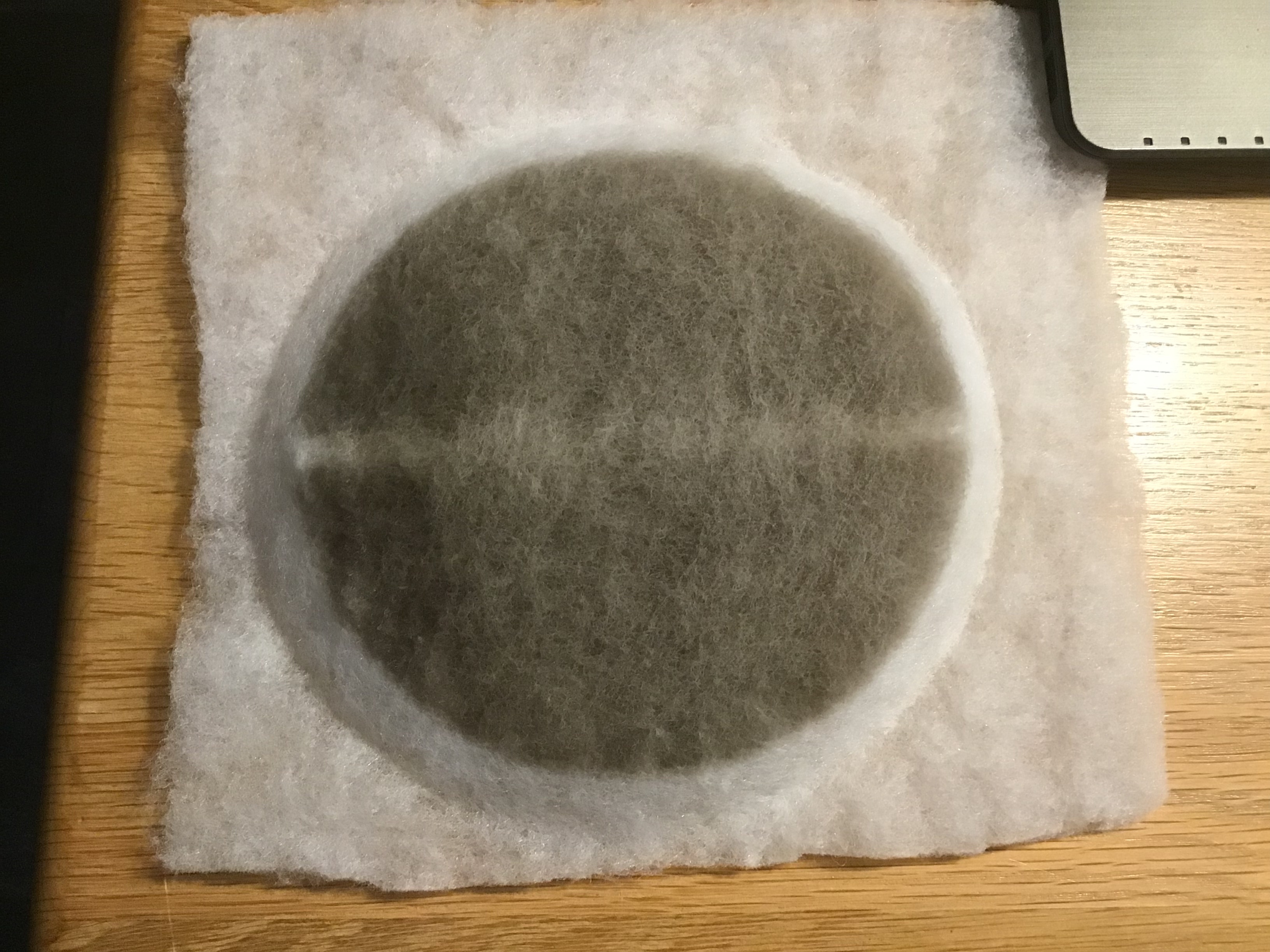

jobr schreef op zaterdag 18 januari 2020 @ 12:46:
Mijn 3D geprint filter voor de Atlantic explorer is af. Je kunt deze hier vinden.
Er kan een filter in van max 5 mm. Ik heb die van een afzuigkap filter genomen (voor nu).
Mooi, ik had hem er zo op,
Afbeeldingslocatie: https://tweakers.net/ext/f/rD0XHWV72AJWdscv1fAQWtVR/medium.jpg
En dit na 2 maanden,
Afbeeldingslocatie: https://tweakers.net/ext/f/1aSEF76U11MKkSPjmn5okb38/medium.jpg

  • jobr
  • Laatst online: 26-07-2025
klump4u schreef op zaterdag 18 januari 2020 @ 15:18:
Dat is natuurlijk ook een oplossing.
Ik zuig binnen aan dus ben benieuwd hoe vuil het filter zal gaan worden.
Ik merk met het (afzuigkap) filter wel dat de luchtstroom wel een stukje afneemt bij de uitlaat.
Zou dat nog kwaad kunnen voor het apparaat?
  • klump4u
klump4u
Full electric in Zuid-Limburg
jobr schreef op zaterdag 18 januari 2020 @ 15:36:
Ik weet niet of het kwaad kan, ik denk het niet. heb nu al meer dan een jaar een filter erop en merk nog niks vreemds aan het apparaat.
Mooie oplossing..
1 puntje...
Weet je zeker dat je pla of wat je ook gebruikt duurzaam tegen deze druk kan.?
Ik moet er ff niet aan denken wat er gebeurt als je onder raster kapot springt....
Dus ik zou toch iets verzinnen met gaas

Dylantje2 schreef op woensdag 22 januari 2020 @ 21:34:
Mooie oplossing..
1 puntje...
Het is PETG en sterk. Zoveel druk staat er helemaal niet op.
Mooie oplossing..
1 puntje...
Ik denk dat je onderschat hoe sterk 3d geprint plastic is. ;)

databeestje schreef op zaterdag 25 januari 2020 @ 12:03:
ja.. zeker
Ik heb zovele van die printers gezien en allemaal beter enz enz enz
Heb voor buiten een klein weer stationetje laten printen
Hangt een 1.5 jaar buiten maar laat al sporen zien van afbrokkelen...
Ik vraag me af of je dat over 3 jaar niet in je wpboiler hebt rondvliegen
Voor de mensen die er op vertrouwen mooi toch.
Ik vertrouw dan liever good old gaas..:-)

Dylantje2 schreef op zaterdag 25 januari 2020 @ 12:14:
ja.. zeker
Daar is sprake van UV licht, en PLA wordt wel harder, al is het niet zo erg als PVC. Binnen gebeurt er dan weer helemaal niets mee.
Overigens moet je ook niet rekenen op waterdichtheid, dat dacht ik te kunnen met een waterbakje, maar daar lekte het toch door heen :)
Overigens bleven de dingen buiten van een millimeter of 5 dik, al dan niet met een knappe fill best stevig. Dunne dingen hebben het dan weer eerder.

databeestje schreef op zaterdag 25 januari 2020 @ 12:21:
Wat ik zeg ik hoop dat niemand over ene paar spijt heeft..
een printje of een stukje gaas..:-) Hoe mooi ook...
Ik vraag me af uv alleen de grote boosdoener is
Hoe dan ook een mooi idee en een mooie print en mooi dat hij gedeeld wordt.
Ik heb al een filter dus..:-)
En toevallig van degelijk spul, wat er speciaal voor gemaakt is.
Maar dan stel ik hem anders.
er waren mensen in het begin erg skeptisch uberhaupt over een filter.
als je ziet wat ding tegen houdt,
Kun je de vraag stellen met of zonder filter.
Maar wat als er een stuk "iets" [ al dan niet een geprint filter onderdeel ] in je wpb komt....
Wat dan?
Dan heb je het verkeerde materiaal (ABS of PLA) laten gebruiken. Dat kan niet lang tegen zonlicht. PETG wel.
Ik heb zelfs katrollen voor een stuurinrichting met gespannen staaldraad geprint waar veel kracht op staat. Geen enkel probleem.
PETG is ook iets flexibel dus breekt niet zo snel af. Bovendien ligt het vrijwel tegen het bestaande rooster van de inlaat. Gaat echt niet rondvliegen.

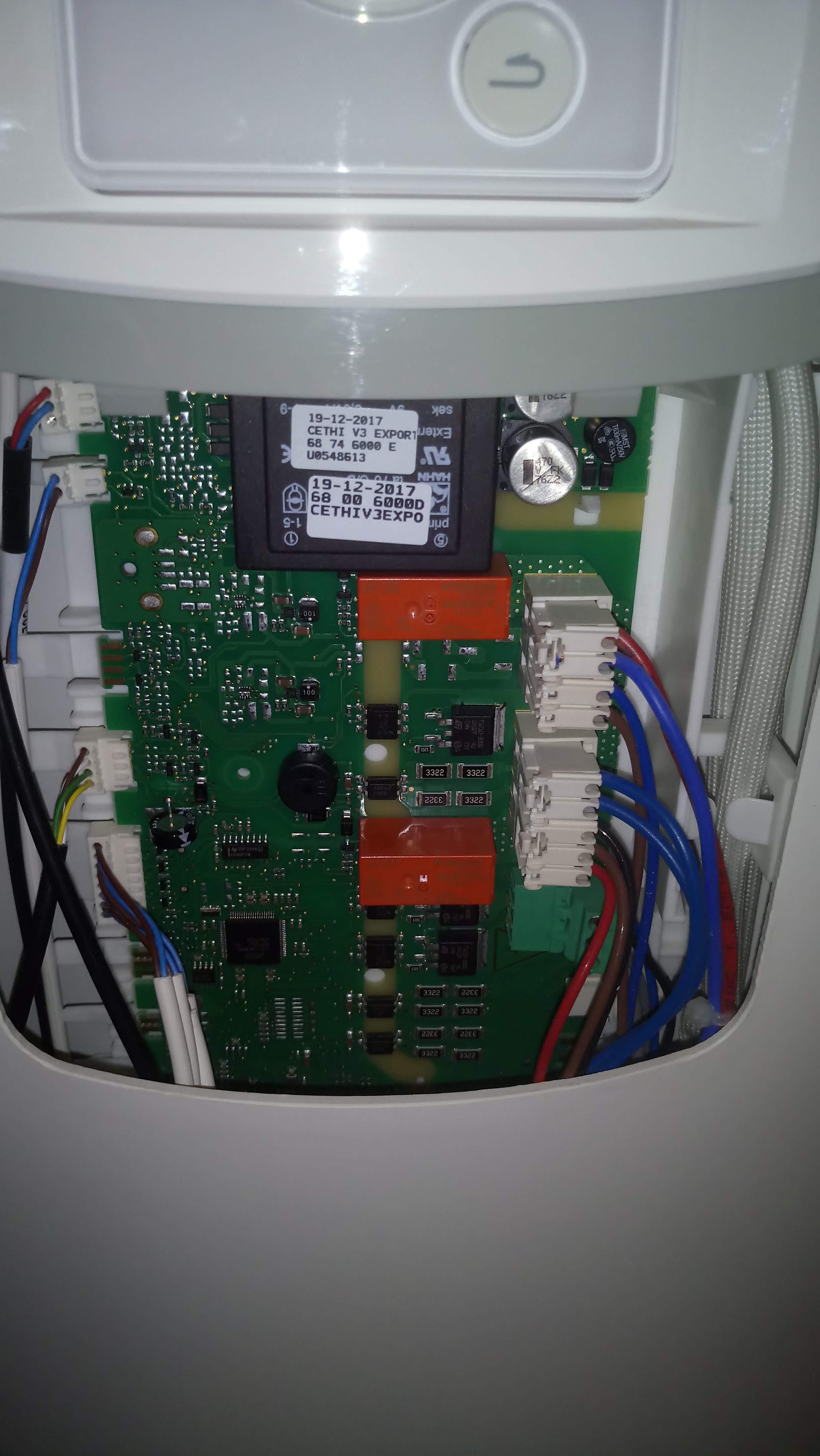

Grrr
Een error..
Foutnummer 3
Iets met ene temperatuur sensor die 117 graden geweest zou zijn..
Iemand een idee?
Afbeeldingslocatie: https://i.ibb.co/jzM5jcK/Screen-Shot033.png
Alleen hoe los ik die op?
[ Voor 35% gewijzigd door Dylantje2 op 26-01-2020 21:43 ]
  • Jim423
  • Laatst online: 23:23
Staat toch bij Oplossing :P
Resetten doet niks neem ik aan?

Speedy-Andre schreef op zondag 26 januari 2020 @ 21:48:
Fout nr. 03
Watertemperatuursonde
(vingeropening) is defect
Geen verwarming Controleer de aansluitingen of vervang de sondebus (item A1)
Dat lijkt op de temperatuursensor bij het element.
Je kan het snoertje controleren en het stekkertje op de print bij A1.
dat is waar ook de pulse ingangen zitten?
  • klump4u
klump4u
Dylantje2 schreef op zondag 26 januari 2020 @ 22:02:
Nee, is printplaat achter het display, In de kap onder het display staat een schema.
  • Dylantje2
  • Laatst online: 04-11 17:33
Dylantje2
sorry Bricklayere here :-)
klump4u schreef op zondag 26 januari 2020 @ 22:07:
Kap eraf... 8)
Maar welke zou het moeten zijn?
Is er ergens een hele schema te vinden?
  • klump4u
klump4u
Dylantje2 schreef op zondag 26 januari 2020 @ 22:10:
Kap eraf... 8)
Witte kabel volgen
Afbeeldingslocatie: https://tweakers.net/ext/f/kzPiZMrRbJ8ZBoaumQXRWXf4/medium.jpg
  • wizzopa
  • Laatst online: 21:35
Kap eraf... 8)
Kijk even bij mijn foto’s 😊
PV- 8530Wp..... SWW- Atlantic 200….. WP- Daikin 3,5kW….. Foto’s.....
  • Dylantje2
Dylantje2
jullie hem ook al kapot gehad???
Of is hij vaker ellendig aangesloten??
Witte kabel en de printplaat aansluiting links bovenin?
  • Speedy-Andre
  • Laatst online: 22:34
Speedy-Andre
Sony ZL, XA, Nokia XR20
Afbeeldingslocatie: https://tweakers.net/ext/f/SX61QUNpKKbRcng2K1b42onm/medium.jpg
Als de handleiding klopt 2e van links boven (blauw/zwart).
Wij schroeven altijd alles uit elkaar voor de ingebruikname :+
  • Dylantje2
Dylantje2
Speedy-Andre schreef op zondag 26 januari 2020 @ 22:20:
Klopt
Weinig aan te winnen.....
Meer mensen hier al last van gehad???

Het rood/bruine draadje met het stekkertje wat er naast ook uit komt, is wat geoxideerd.
Die ook eens oppoetsen en inspuiten mss.....
Of meer tips?

stekkertje eruit en opstarten geeft hij een -40 code..
Wat ik ook doe hij blijft op 125 graden staan...
Het rode draadje was erg geoxideerd...
Stekker eraf en good old draadwerk met kroonsteentje, mocht ook niet baten...
Ook nergens een reset optie oid te vinden dus wss... een paar dagen bij mijn schoonmoeder douchen..
Droog in de buis?
Maar kan hem er ook niet zo uit halen?
Of kan ik die moeren er af halen?
[ Voor 4% gewijzigd door Dylantje2 op 26-01-2020 22:43 ]

De exploded view zegt dat links de bovenste stekker de temperatuursensor is en die daar onder is de aci voeding (anti-corrosie).
Misschien krijg je daardoor een andere fout.
De tekening onderaan in de handleiding draait die 2 om, daar begon ik te lezen :z

Dylantje2 schreef op zondag 26 januari 2020 @ 22:42:
Droog in de buis?
Moeren sluiten de flens af dus dicht laten, witte kabel kan eruit met temperatuursensor.

Ik heb hem eruit...
Was helemaal nat..
En erg geoxideerd..
Nu eruit hangen mss morgen droog en nog eens proberen..
Grr nergens in nl onderdelen te vinden.. vhiamij verkopen ze hem. Al een mailtje gestuurd mss sneller dan.
