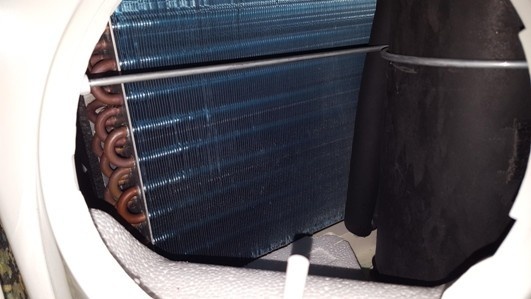

Het verbruik neemt iets toe met een filter in de lucht aanvoer maar ik zie er troep in zitten
die niet in de wpb komt >:)

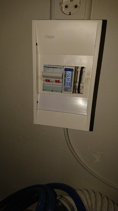

Bart_Denon schreef op donderdag 22 augustus 2019 @ 21:39:
Klein kastje gemaakt met een hoofdschakelaar en een kwh meter (Klik) ernaast, hierover loopt alleen de WPB. Warmwater meter via MP nieuw kunnen kopen.
Op de printplaat zitten 2 aansluitmogelijkheden waarmee de WPB aan/uit geschakeld kunnen worden, bijvoorbeeld bij opbrengst zonnepanelen. Ik doe daar niets mee, ga ik pas aan denken als 't salderen stopt.
Heb je een foto van de ingebouwde kWh meter?

  • Bart_Denon
  • Laatst online: 24-09 19:07
Chris499 schreef op dinsdag 3 september 2019 @ 08:19:
Kwh meter

Ik had eerst boiler en wp CV op één gezamenlijke draai schijf meter zitten, samen gebruikten ze 15 watt in standby (7/8).
Toen kreeg ik slimme meter, en jawel die stond te wippen tussen 14/15 watt, dus dat klopt zover. Toen dacht ik, weet je wat ik ga ze splitsen met twee digitale kWh meters met 1600 pulsen dat is lekker nauwkeurig.
Vervolgens is het stand-by verbruik gezakt naar 3 watt van de boiler. Als hij in werking is geeft hij 550 watt aan, terwijl slimme meter 565 aan geeft.
De grote wp buiten heeft nog niet gedraait dus met hogere vermogens nog niet getest, krijgt nog vervolg....

Op die manier, ik gebruik een stekker meter die ook de arbeidsfactor enz. registreert en ik heb die stekker in het begin getest met een lamp, kacheltje e.d. om te zien of hij het beloofde wel doet.
Ik vertrouw het wel en heb een E350 hangen die niet afwijkt van de vorige Ampy.

In ander nieuws de verdamper na 3500kWh met Ruck filter ervoor:
valt niks tegen.
www
AMD Ryzen 5800X - 32GB DDR4 Corsair RGB - XFX 6900XT - Panasonic HIT 990Wp - AE200L WPB met cv-ondersteuning

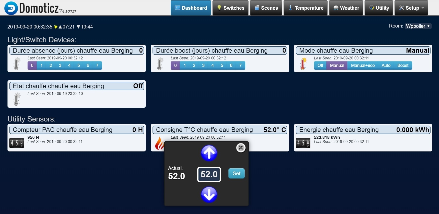

Vergeet deze niet :)
Afbeeldingslocatie: https://tweakers.net/ext/f/yZeFIdhvUxLbxiDWVphgfBwK/medium.jpg
Inmiddels ben ik weer met een Fransman bezig om nog meer in Domoticz te krijgen.
Hij denkt dat Afwezig en Boost uitvoerbaar zijn, dwz de gewenste periode invoeren wat nu nog niet werkt.
Verder naar de toekomst lijkt een koppeling met Google Assistant vanuit Atlantic er aan te komen.
De vraag is wel wat dat betekent, het gaat ook om andere producten zoals elektrische radiators.
Thermor is een merk van Atlantic.

vinom schreef op vrijdag 20 september 2019 @ 07:58:
@Speedy-AndreMoest dat nou zolang duren? :9
Maar gaaf hoor! We willen natuurlijk wel weten hoe je het gedaan hebt!
Tja, zoals de Fransen in de professionele wereld zijn geldt dat privé blijkbaar ook :+
Plannen doen ze niet en een project kan zomaar 8 maanden stil liggen.
Het script is op een wat kromme manier geschreven, het moet met een cron job steeds gestart worden.
Benodigd zijn Python 2.7 en Python-pip extensies, ze krijgen het met 3.5 niet foutloos aan de praat.
Waar ik nog achter probeer te komen is of een Thermor hub geschikt is voor Atlantic, ze ogen identiek.
Dan zal ik de het script nog moeten vertalen, ik ben benieuwd wie er nu weet wat er staat :D
