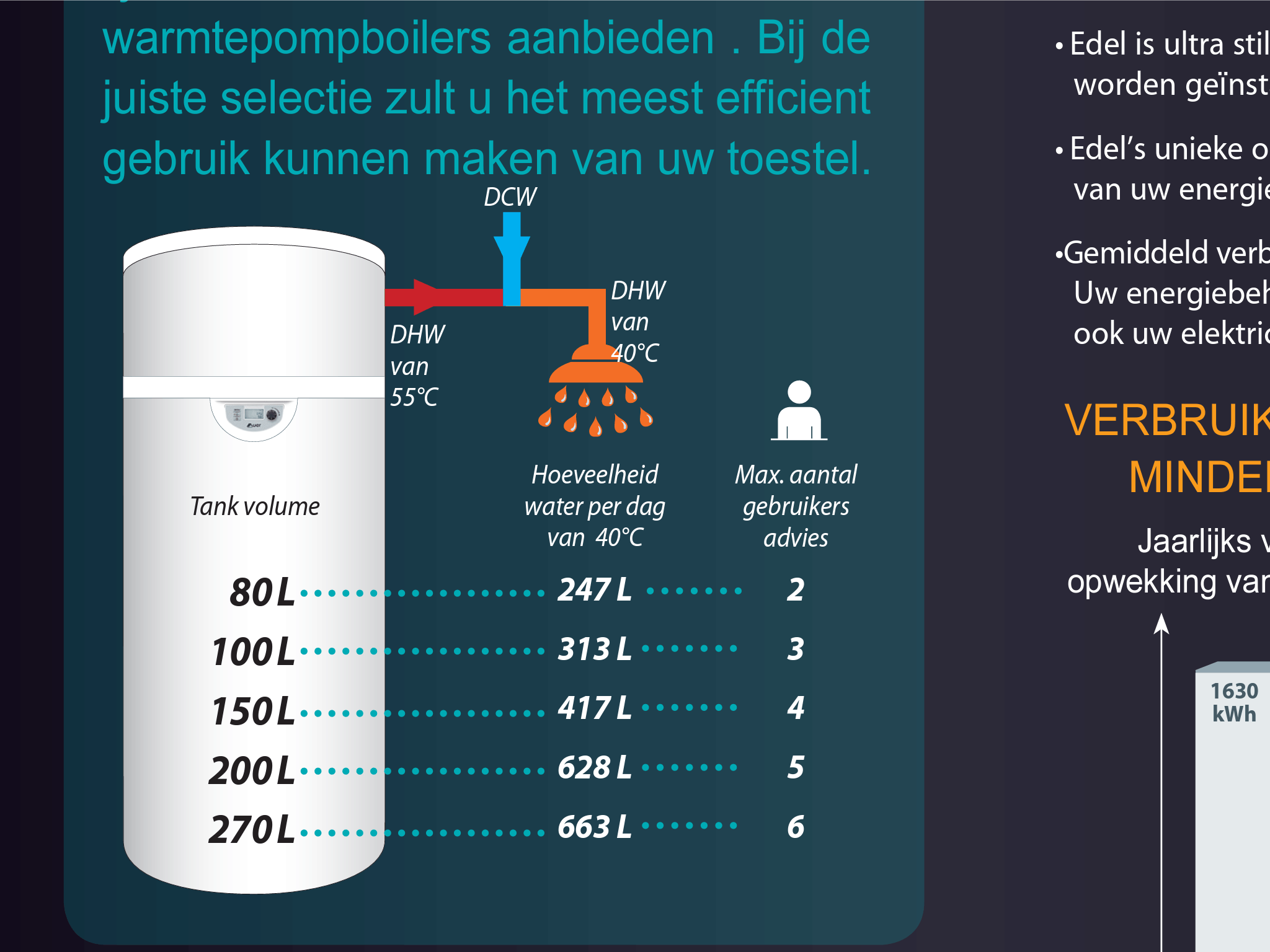

hoi allen,
al wat langer enkele duurzaamheidstopics aan het volgen, en ik ben aan het twijfelen om mijn opstelling iets te veranderen. nu heb ik 72 CPC-HPs, op een 1000L hygienebuffervat. top voor in de zomer, maar 's winters moet er naverwarmd worden door een doorstroomverwarmer. werkt opzich allemaal prima, maar ik zat toch wat te denken aan een kleine (zonne)boiler erbij voor het SWW. ik hoop daarmee in het voor en naseizoen, en mogelijk ook de winter, genoeg warm water te kunnen maken om de nieuwe kleine boiler te verwarmen. in verhouding zitten er natuurlijk veel te veel collectoren op zo een kleine boiler dus hopelijk hogere temperaturen (doel is dus om minder de doorstromer te gebruiken).
nu kom ik eigenlijk na wat zoeken erachter dat een warmtepompboiler de goedkoopste manier (subsidie, jeej!) is om aan een boiler te komen, en dat er ook varianten zijn met een spiraal voor een zonnecollector bij zitten. deze zou dan achter de hygiene spiraal komen dus aanvoer SWW water is altijd rond de 30 graden (L/W WP houdt deze op temp), de collector kan hem hoger maken, en worst case doet de WPB het laatste stukje (als de zon weg is bijv. of in de winter als het heel grauw weer is).
luchtaanvoer wilde ik uit de garage doen (onverwarmd, maar ongeisoleerde muur naar het huis, dus altijd warmer dan buiten), en afvoer naar buiten. het buffervat (1000L) staat ernaast, dus echt koud wordt het nooit.
mijn vragen hierover:
is dit een goed idee? (opstelling etc).
hoe goed werkt een extra boiler vat (zeg 200 of 270 liter) met prioriteitsregeling? (mogelijk verkeerde topic, meer een ZB vraag)
hoeveel graden kan ik wel verwachten gedurende de jaargetijden. (idem)
en specifiek voor dit topic:
zou ik voor een 200L of een 270L gaan? gezinssituatie is 2 volwassen en een kleine, wss 1 of misschien 2 kleine erbij in de toekomst. nu een normale douche, en in de nieuwe badkamer komt er ook een bad (en douche wtw). de aanvoertemp voor de WPB is natuurlijk 30 graden, dus er hoeft weinig bij verwarmd te worden.
ik heb nu dus nog een doorstroomverwarmer, dus die kan er altijd nog achter voor onbeperkt SWW (is het nu ook). mocht de boiler ooit leeg zijn, dan heb je alsnog warm water. (anders hang ik hem denk ik in de schuur voor een losse douche oid, komt altijd wel van pas).
let op: doel is dus om minder gebruik te maken van de doorstromer, en meer/beter gebruik te maken van de zonnecollectoren (voornamelijk in de winter).
overigens was ik van plan om voor de belgische(esanico) atlantic v4 te gaan (met spiraal dus). installatie kan ik deels zelf, mogelijk alles.
alvast bedankt voor het meedenken.

Ik zie dat je overal VV hebt, is een W/W versie van Auer (Edel Water) dan niet wat praktischer?
In de winter is lucht gebruiken in een garage niet erg efficiënt.
De Auer heeft geen extra spiraal dus de situatie met de zonneboiler blijft eender.
Misschien is het iets lastiger als je per seizoen moet kiezen waar het tapwater vandaan komt ...
Een wpb met spiraal kan gebruik maken van warmer water maar de cop is misschien 2 in de winter.
Verbruikt de doorstroomverwarmeer zo veel of haalt hij geen hoge temperatuur bij een grote flow?
  • Baapje327

ik ken de W/W versie van Auer niet exact, maar neem aan dat deze uit water zijn warmte haalt?
waarom is dat handiger? en uit welk water haalt ie dan zijn wamte?
qua wpb, het ging mij vooral om een kleiner vat te hebben voor warmer SWW met de zonnecollectoren, en als er nog iets bij moet met de wpb (wss maar 2 of 3 maanden per jaar), dan is dat efficienter dan de doorstroomverwarmer.
de huidige situatie werkt prima, maar als de vvw aanstaat, dan wordt het vat nooit warmer dan 30 graden, terwijl in bijv. maart een 200L vat zo warm zou zijn voor SWW met enkel de collectoren.
en per seizoen moeten kiezen waar het sww vandaan komt, dat lijkt mij behoorlijk onpraktisch. (en waarom moet dat?)

De Auer zit op de VV retour, hij heeft een eigen pomp zodat hij niet afhankelijk is van de VV pomp.
Wat je daarmee niet oplost is dat de collectors het vat niet warm krijgen.
Nog een nadeel is dat de Auer het hele jaar door moet draaien dus da's geen verbetering
Wil je het 1000l vat straks nog wel voor de VV blijven gebruiken?
Wat de collectors betreft heb ik geen ervaring, zou je daar een splitsing kunnen maken zodat de wpb een beter passende hoeveelheid en temperatuur krijgt?
Nadeel is dat er dan een extra regeling nodig is, maar je moet wat :)

ah, nee dat is niet echt handig voor mij. het 1000L wat wil ik zeker blijven gebruiken voor vvw, hiermee bespaar ik best wat kwh's als er wat zon schijnt. en ik kan er altijd warmte van de collectoren in kwijt als de vvw draait.
de extra regeling kan mijn controller volgens mij al, moet alleen wat extra leidingen leggen en een 3-weg klep. is opzich te doen.

Ik vond 72 heatpipes al zo veel, elders lees ik dat er per 24 CPC heatpipes een 200l vat wordt gebruikt.
De Atlantic spiraal kan iets van 1600W warmte bij 60 graden overdragen aan het boiler water.
Misschien gaat opsplitsen deels ten koste van de cv, geen idee hoeveel.
Een wpb in de garage met afvoer naar buiten zie ik regelmatig in dit topic, met collectoren wat minder.

ja is best wat, het hele garagedak staat vol >:)
daarvoor gekozen om zo het stookseizoen te verkorten. ik ben niet ontevreden, al ga ik misschien nog eens 2 vd 3 rekken op een toekomstig tuinhuis leggen, dan hebben ze meer zon in de winter.
in de zomermaanden gaat de wpb nooit aanslaan, dan is de wpb altijd warm door de collectoren. (het 1000L vat is ook al warm vanaf april/mei, dus 200L is helemaal zo warm).
als er 1600W door de boilerspiraal gaat, hoelang duurt t dan om van 30 naar 60 graden te gaan? (200L boiler)

Één vijfde tijd van je huidige 1000 liter.
Gewoon doen je opstelling en de kleinste boiler nemen dan weet je zeker dat die warm is in de winter. En hij krijgt hot fill vanuit je grote vat dus koelt niet snel af.
Ik heb dezelde opstelling maar dan met warmtepomp en niet met collector.
Je moet wel even kijken of je controller laag genoeg kan, want ik denk dat de wpb maar max 70 kan hebben gok ik.

Dit ziet er erg interessant uit. Waar ik bij de Atlantic Explorer tegenaan loop is dat alleen het vat van 200 liter bij mij fysiek op zolder past, het 270 liter vat is te groot. Dit apparaat is na ongeveer 300 liter douchen leeg.
Het 200 liter vat van de Auer Edel water is ook 200 liter, maar ze geven aan dat je met 5 personen hier prima mee moet kunnen leven. Vraag me dan ook af hoeveel liter je hier mee kunt douchen voor die leeg is en hoe lang het duurt voor die weer opgewarmd is.
Waar precies in Polen is die te koop? Ik heb hem in Nederland alleen op onderstaande website kunnen vinden, daar is die overigens 2800 euro met 2800 euro subsidie.
https://warmtepompboilers...-200l-warmtepompboiler-2/
Edit: Ik lees het volgende: Edel onttrekt gratis vrije energie uit de buitenlucht tot een temperatuur van -7 °C , levert warmt tapwater en houd deze op 60°C met gebruikmaking van uitsluitend de warmtepomp
Wat doe je op die paar dagen in het jaar dat het buiten kouder is dan -7 graden celcius?

Alles is afhankelijk van de situatie, heb je een stort douche? Heb je smetvrees en douch je 3 keer op rij en dag? Sta je een uur onder de douch...
Ik kan iedereen gewoon aanraden om even te meten hoeveel water er uit je douchekop komt. En te meten hoe lang en hoe vaak je er onder staat.
De capaciteit van je douch kan je simpelweg met een stopwatch en een emmer meten.

Naast deze water, water warmtepomp hebben jullie neem ik aan ook nog een 'gewone' warmtepomp buiten staan?
Ik heb een meter op mijn douche staan. Ik douche in de zomer tussen de 80 en 100 liter per keer en in de winter tussen de 100 en 150 liter (ja dat is veel). Als de kinderen groter zijn, dan zullen ze ook meer water gaan vebruiken en hebben we een waterbehoefte van(aanvoer) 40 graden nodig voor 500 liter.
Wat betreft de subsidie: ik vind het vreemd dat het boilervat van 200 liter duurder is dan die van 270 liter. Daarnaast ga ik eens naar de instantie bellen om te vragen of de subsidie van 2800 euro wel klopt.

Reken je wel met deze getallen?
Afbeeldingslocatie: https://tweakers.net/ext/f/cV7XFwFTlk5LInz0Kz8zPYRt/thumb.png

Wat betreft het aantal liters per dag waarvan je vraagt of ik daar mee reken.
Het plaatje wat je laat zien ken ik. Echter is dit het aantal liters per dag. Je kunt dit niet allemaal in de ochtend weg douchen. Ik denk dat de Atlantic Explorer ongeveer even veel doet als dit plaatje.

Verscheur dat foldertje maar, ik heb 200 liter op 55 graden en daar kon ik geen half uur op douchen met tien liter per min.
Van ellende maar begrenzer geplaatst van 5.5 liter (zelf gemeten )

Wat is de afstand van de WPB tot de douche? Dat verlies zit in de folder waarschijnlijk niet meegerekend.

11kW is max, als jou boiler nog 35 is dan gebruikt hij maar 3 kW om naar 45 graden te gaan. Zijn fictieve getallen maar je snapt het idee denk.
Ik heb begrenzer in douche kop voor paar euro, gewoon rubbertje met klein gaatje. En daarom komt er minder water uit, nu slechts 5.5 liter per min.

Met twee personen achter elkaar hoef ik niet te wachten tot leiding warm is hoor, maar metertje of 7 denk ik.
Het grootste probleem is denk ik de meet factor, nadat compressor stopt zal best hele vat 55 graden zijn, maar tien uur later is onderste twintig cm toch echt weer koud, maar sensor zit wat hoger dus geeft 55 aan, en compressor start daar dus niet op, moet eerst 5 graden afkoelen naar 50 ,en als sensor op 2/3 hoogte zit is onderste helft mooi maar 25 graden.
Dus helaas is theorie geen praktijk.....

Het alternatief zou een doorstroom verwarmer zijn, want een 270 liter WPB past helaas niet op zolder.
Kan je de berekening eens delen? Ik wil graag berekenen hoeveel warm water ik nou echt nodig heb.
edit: http://www.boiler-info.nl/rekenen/
