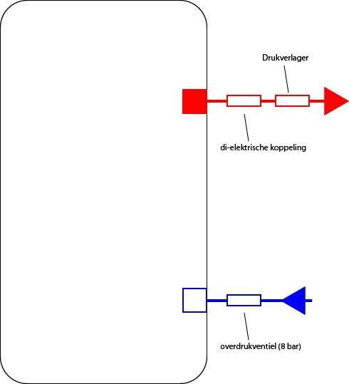

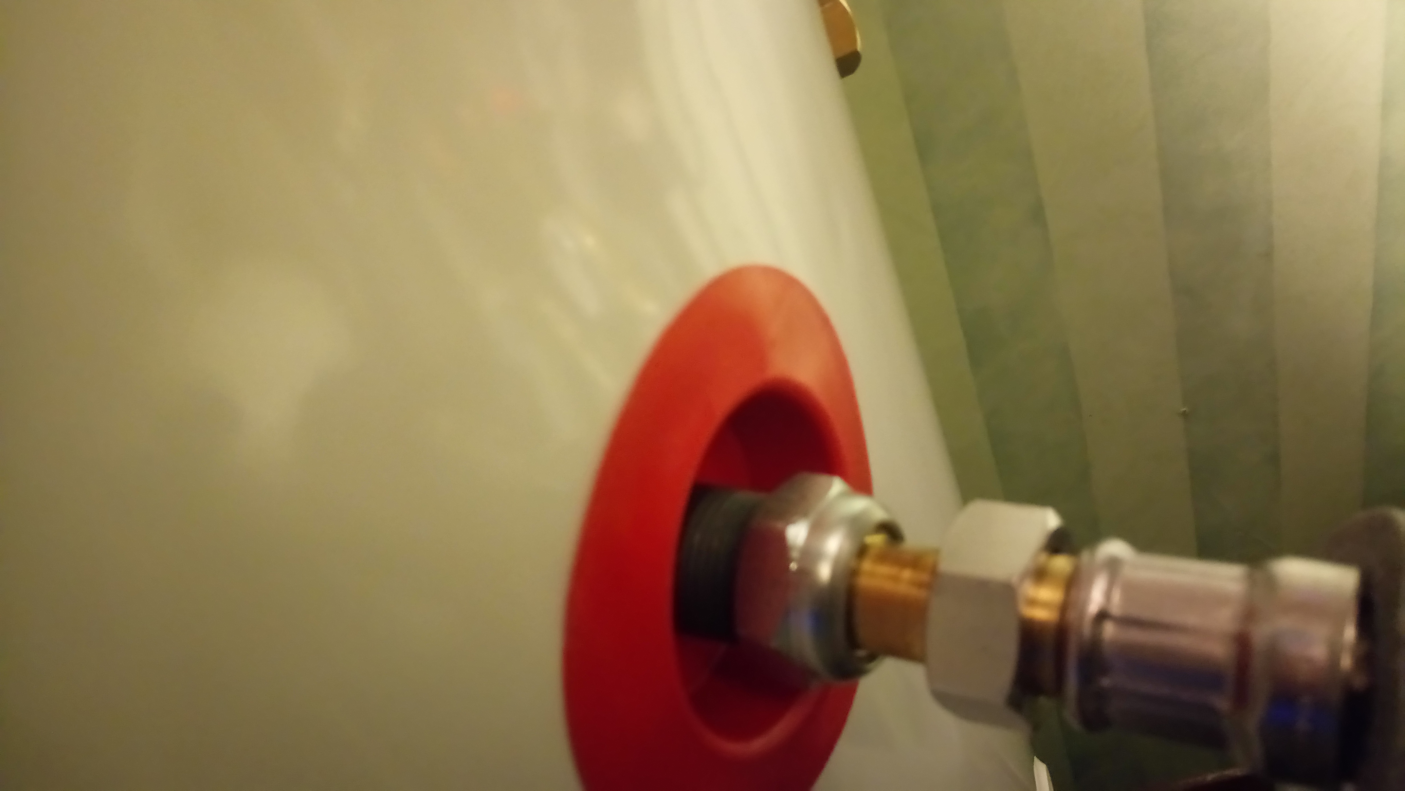

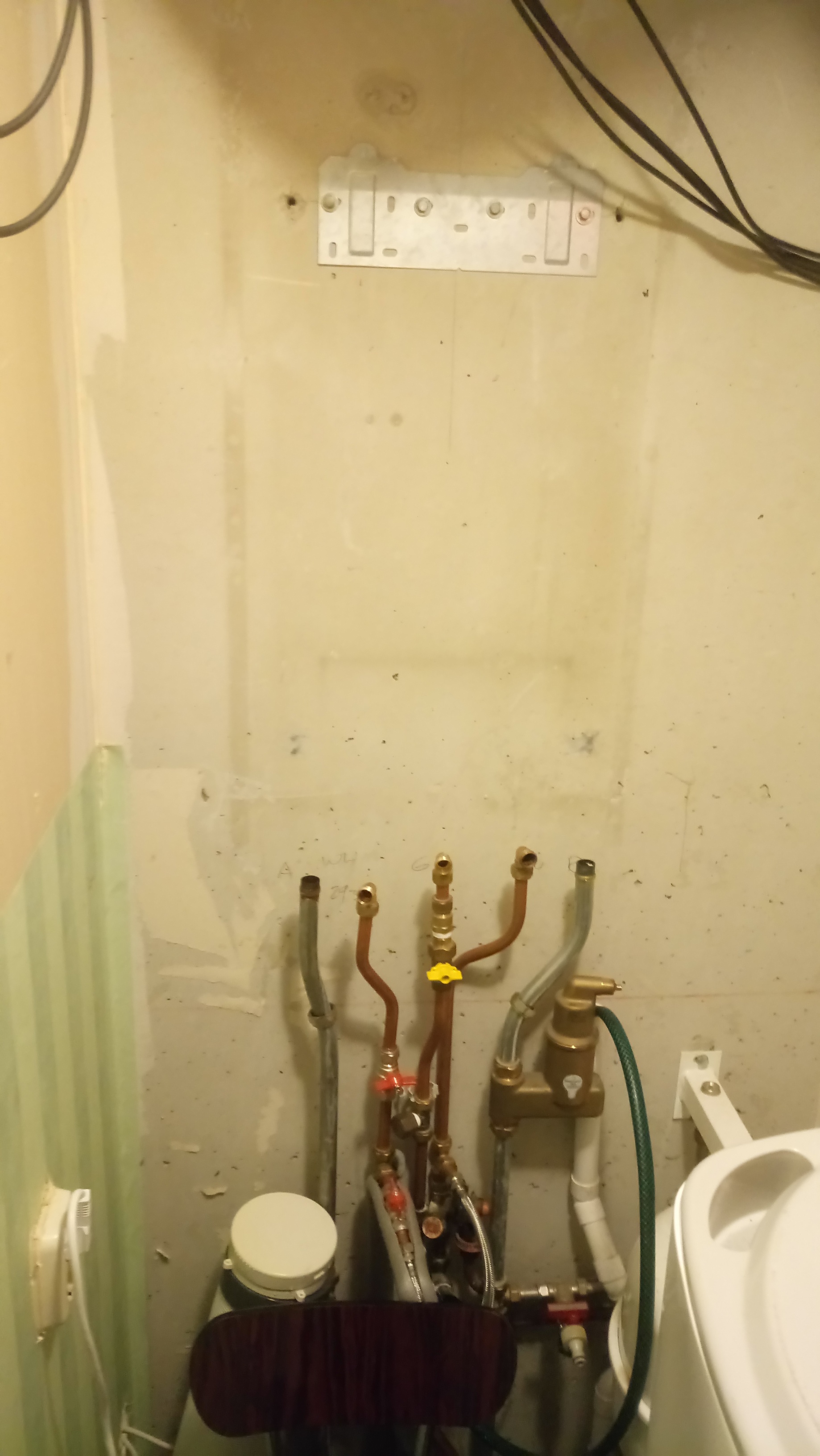

We kunnen niet bij je binnen kijken, bij iedereen zit het weer een beetje anders.
Je hebt al antwoorden gehad, misschien met iets te veel jargon :9
Ik lees dat er een cv combiketel is waar hij bij komt, da's handig want dan kan je e.e.a. hergebruiken.
Zoek eerst in de verpakking van de Atlantic het diëlektrische koppelstukje op voor je die weg gooit.
Afbeeldingslocatie: https://tweakers.net/ext/f/APHjudli2NybDVwVlTM7BgBm/medium.jpg
Hier ze je hem geheel links zitten met zijn 2 grote moeren.
Er zit bij mij een RVS flex slang op naar de warm water aansluiting die eerst op de cvketel zat.
Afbeeldingslocatie: https://tweakers.net/ext/f/WuCmHe84EYJwlwfncUgz2zCT/medium.jpgCvketel weg
Afbeeldingslocatie: https://tweakers.net/ext/f/Tn2grbWcYDAizpFCXMPuFZBD/medium.jpg
Spullen bij Toolstation gehaald en schroeven maar :+
Bij mij vlnr cv warm, sww warm, gas, sww koud en cv koud (retour).
Om terug naar af te kunnen heb ik kraantjes geplaatst waarmee ik alle richtingen op kan met warm/koud.
Afbeeldingslocatie: https://s.s-bol.com/imgbase0/imagebase3/large/FC/8/1/7/2/9200000010472718.jpg
Zo'n ding is handig als je bestaande leidingen wil aanpassen of een nieuwe op maat maken.
Ergo ik ben best handig maar had nog nooit met (water)leidingen gewerkt.
Alles dus op moeten zoeken met hier daar wat hulp in dit topic.
Afbeeldingslocatie: https://tweakers.net/ext/f/0B02WPZdm5iin2QcWruGS3a4/medium.jpg
Verloop van 15 naar 16cm doorsnede in een Guso ring (geel) voor de lucht afvoer.
Afbeeldingslocatie: https://tweakers.net/ext/f/Y0AfQnM408afzVUpejdLwn5C/medium.jpg
Afbeeldingslocatie: https://tweakers.net/ext/f/JgS8W6efa351AemhAyKaRBFm/medium.jpg
Afbeeldingslocatie: https://tweakers.net/ext/f/b1uG1c3lUzcQ4dNOQAbB4Q1F/medium.png
Zo kan ik nog even door gaan, ik heb veelal 15mm knelfittingen gebruikt en er zit een verloopstuk tussen de dikke flex op de Atlantic en de koper leiding.
Veel puzzelen en een schets maken, de onderdelen juist benoemen was nog het lastigst :)

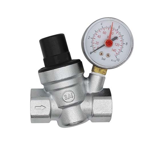

Een inlaatcombinatie is verplicht. Dat belgische ding wat erbij zit, is niet handig.
Bij warmteservice verkopen ze er een op 6 bar ipv 8 bar.

Kogel is door de kerk, volgende week arriveert (eindelijk, Deutsche Pünktlichkeit my #%$!) de warmtepompboiler. Een Austria Email 270 EVO, wat een andere naam is voor de Atlantic 270L V3. De V4 is daar nog niet doorgedrongen in Duitsland. En Esanico levert niet in Duitsland.
Apparaat komt op zolder te staan. Zuigt lucht aan van de zolder (120m2, gemiddeld 3 meter hoog). Uitlaat door een 160mm pijp in het dak. 's Zomers wordt dat dan de inlaat.
Nu heb ik een paar vraagjes over het aansluiten. Niet dat het veel uitmaakt, maar de leidingen van en naar de boiler zijn 22mm.
Op de ingang komt een overdrukventiel die rechtstreeks op de boiler geschroefd wordt. Verbinding tussen koud water aanvoer en het ventiel wordt een flex (50 cm lang, 19mm binnendiameter met 3/4" aansluitingen).
Op de uitgang eerst de di-elektrische koppeling, dan een drukreduceerventiel (omdat ik 8 bar op mijn warmwaternetwerk een beetje aan de hoge kant vind. Zeker gezien het feit dat de laagste warmwaterkraan ruim 10 meter onder de boiler komt).
Ik begrijp dat omdat de boiler zo hoog komt te staan een onderdrukventiel ook wel verstandig is. Maar waar in de keten kan ik die het beste plaatsen?
Het reduceerventiel wil ik rechtstreeks op de di-elektrische koppeling schroeven. Komt die ver genoeg naar buiten zodat het ventiel zoals op de foto er op past?

@AppieA vanwaar dan geen 6bar inlaatcombinatie en de drukverlager weglaten? Minder stress in je boiler lijkt me altijd wenselijk.
  • Speedy-Andre
  • Laatst online: 00:25
Speedy-Andre
Sony ZL, XA, Nokia XR20
De inlaat combinatie zorgt dat het (uitzettende) water niet terug de koud waterleiding in kan en hij blaast de hoge druk af, meer is niet nodig.
Een versie met minder dan 8 bar is wel wenselijk met veel hoogteverschil.
  • AppieA
  • Laatst online: 29-06 18:36
Oei, typefoutje, de inlaatcombi is 7 bar. 6 kon ik niet vinden met 3/4'' aansluitingen.
Maar 7 bar is nog steeds meer dan ik prettig vind. Het grootste deel van het waternet is al vervangen, maar er zitten hier en daar nog stukken van de oude leidingen met bijbehorende onbetrouwbare soldeerverbindingen. 3 bar op de warmwaterleiding lijkt me sowieso meer dan voldoende. De huidige boiler (gekoppeld aan de cv-ketel die er uit gaat) heeft helemaal geen inlaat-veiligheid. Blijkbaar zit er geen keerklep op de meter en vangt de waterleiding de drukverschillen op. Maar binnenkort krijgen we een nieuwe meter dus of dat dan nog steeds goed gaat?

Er zit een (totaal verkalkte) overdrukbeveiliging op de pompgroep, maar dat is alles. Koud water gaat zonder meer de boiler in. Ketel heeft ook nergens een afvoer, wat bij een inlaatcombinatie wel nodig zou zijn.
Die ketel is overigens ook wel iets anders dan we hier gewend zijn. Het hele gevaarte meet 120cm breed. 100cm diep en 180cm hoog. De onderste helft daarvan is de boiler (190L met 5cm steenwol er om heen gewikkeld), daarbovenop staat de brander. Inmiddels 20 jaar oud maar kan nog zeker 10 jaar mee volgens de schoorsteenveger (die verantwoordelijk is voor de jaarlijkse keuring). Maar daar gaan we maar niet op wachten...

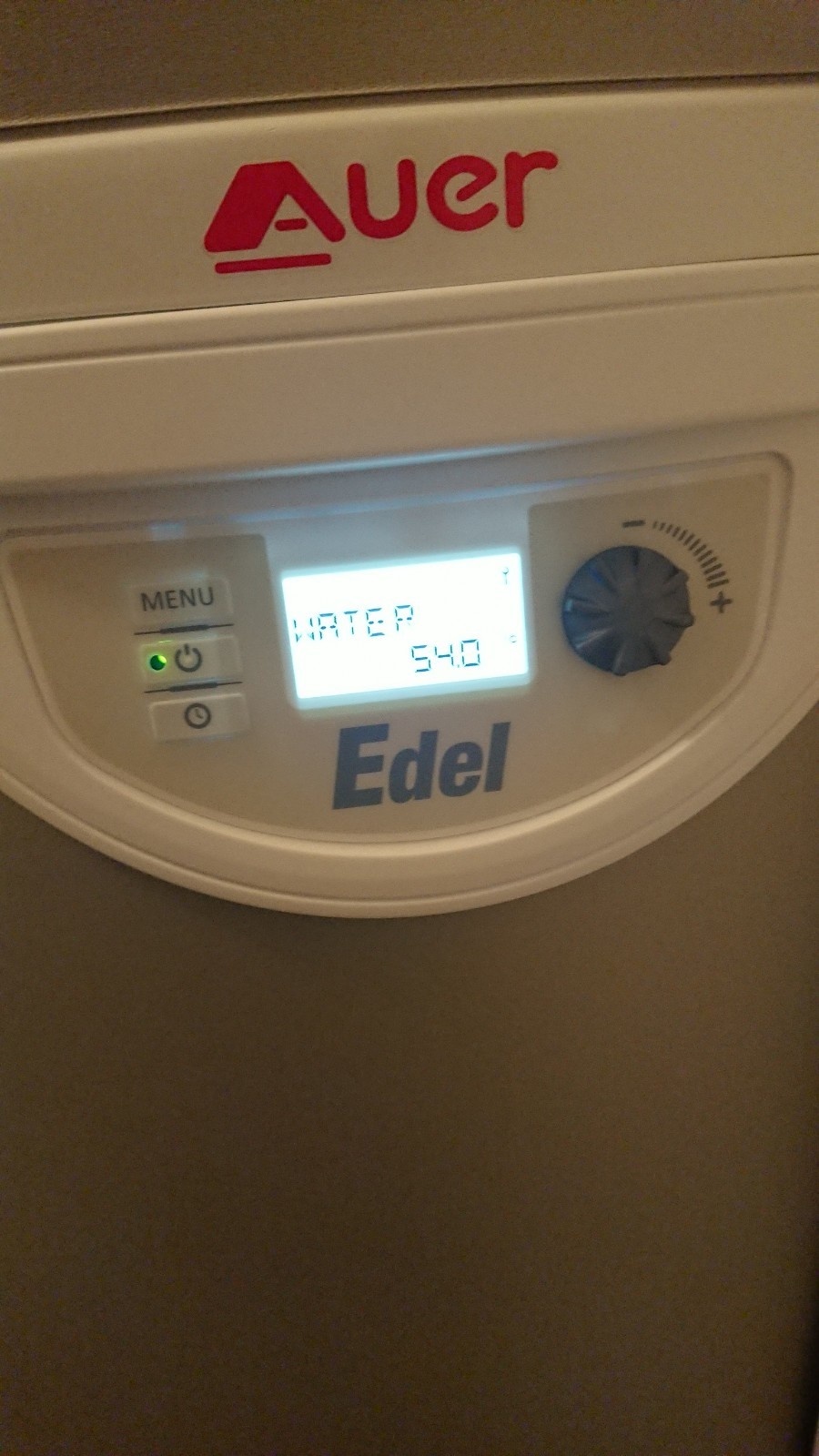

Wij hebben een atlantic Explorer 3, de temperatuur van het vat is eigenlijk altijd 49 graden, de anti legionella run staat elke week aan, echter heb ik het vat nog nooit op 60 graden gezien. Wie weet wanneer de run plaats vindt?
Ik vind de 49 graden namelijk zo bijzonder, had het veel warmer verwacht. Ook heeft hij in 3maanden tijd nooit de externe spiraal(elektrische) gebruikt voor de temperatuur verhoging
. dus tot nu toe 100% uit lucht...

Het duurt wel wat uren om af te koelen van 60 naar 49, de display temperatuur hoort te veranderen.
Ook draait hij veel langer als hij naar 60 gaat.
Als je de knop rechtsom draait zou de temperatuur omhoog moeten gaan.
Gebeurt dat allemaal niet dan lijkt de regeling vastgelopen te zijn, trek de stekker er eens even uit :)
  • Jim423
  • Laatst online: 20:20
100% lucht is wel normaal denk ik.
Die run is makkelijk te missen als je niet logt natuurlijk. De temp staat waarschijnlijk nu op 50 graden ingesteld (laagste wat kan) dus 49 op het display klopt dan wel.

Kan iemand mij nog helpen met mijn twee vraagjes over het aansluiten?
Dus of het schroefdraad van de di-elektrische koppeling ver genoeg uitsteekt om de drukregelaar (van de foto) er rechtstreeks op te schroeven.
En waar in de keten ik het beste een onderdruk-ventiel kan plaatsen.
Alvast dank.
Dit zal toch wel ver genoeg uitsteken?
  • Jim423
Die verbinding is eigenlijk niet geschikt. Omdat het schroefdraad erg kort is. Er moet eigenlijk een (fiber)ring tussen en dus afdichten op de platte kant ipv op het schroefdraad.
Echter ik heb het ook zo zitten met een bocht 90 en geen lekkage. Gewoon een inlaatcombinatie plaatsen 6 bar of 7 bar als het niet anders kan voor de ingang. Dan onderdrukventiel na de uitgang. Het reduceerventiel voor de druk moet dan na je onderdrukventiel echter moet deze dan wel geschikt zijn om de druk van je ILC tegen te houden. Als hij 8 bar aankan moet dat wel goed komen. Nieuwe meters in NL hebben volgens mij wel keerklep, maar ik weet niet hoe dat in DE zit.

Beluchter
Bij toepassing van koper gevoerde boilers heeft u een beluchter nodig.
Vaak betreft het een stalenboiler welke aan de binnenkant een koperen voering heeft, koper is een zacht materiaal. De functie van de beluchter is de volgende:stel dat de waterleidingdruk wegvalt of iemand de inlaatcombinatie dicht zet, dan kan er op het moment dat iemand ergens in het gebouw een warmwaterkraan open draait een onderdruk in de boiler ontstaan, zeker als de boiler hoger staat dan de warmwaterkraan zit, hierdoor zou de zachte koperen binnenwand naar elkaar toe ‘gezogen’ kunnen worden waardoor de koperen voering lek kan raken. Om dit te voorkomen wordt tussen de inlaatcombinatie en de koud water inlaat van de boiler een beluchter geplaatst. Op het moment er een onderdruk zou komen in de tank komt er via de beluchter lucht in de tank waardoor het koper op zijn plaats blijft.
https://www.warmtepomp-info.nl/boiler/
  • AppieA
OK, duidelijk. De beluchter/vacuumventiel/onderdrukventiel komt dus tussen de inlaatcombinatie en de boiler, de drukregelaar direct op de di-el-koppeling. Alleen nog even uitzoeken wat maximale temperatuur is voor die regelaar.
En nog een beluchter zien te vinden die past in mijn setup.
@Jim423 Of die nieuwe meter een keerklep heeft of niet, ik ga sowieso geen risico's nemen. Beter nu een paar tientjes meer uitgeven, dan weet ik zeker dat ik goed zit in de toekomst.
@Speedy-Andre Is dat stukje koperen pijp tussen boiler en slang de di-elektrische koppeling?
  • Speedy-Andre
Speedy-Andre
Mij lijkt dat messing, de koppeling heeft 1 grote moer die op de wpb schroefdraad zit.

Ik heb die foto maar opnieuw gemaakt, hij was een beetje onscherp O-)
Diëlektrische koppeling
  • AppieA
Veel beter. En nu zie ik natuurlijk ook direct dat het messing is en geen koper O-)

De Edel 200 water draait hier nu ook sinds afgelopen weekend. Subsidie aanvraag is er ook meteen uit, ben benieuwd wanneer ik dit tegemoet mag zien. Tussen 6 en 8 weken lees ik hier volgens mij.
PV; 4.050kW op Z-W, 1.215kW Z-O, douchen met Auer Edel Eau 200L , verwarming met Vaillant VWL 55/6
