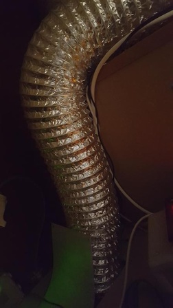

Probeersel: het ventiel wat de zolder (washok) afzuigt via de klep (100mm) verlengd met een stukje flex naar mijn server rack. Sensor voor de klep gezet om de temp te meten, lucht is ongeveer 3-4 graden warmer dan de ruimte zelf. Als het bevalt qua stof e.d. (je krijgt nu wel een aardige trek door dat rack heen) wat permanenter bouwen. Wanneer de temp onder de 23 graden komt sluit de klep.
Afbeeldingslocatie: https://tweakers.net/ext/f/LJW2zdGNDlwS7xA3vzieNCol/thumb.jpg
