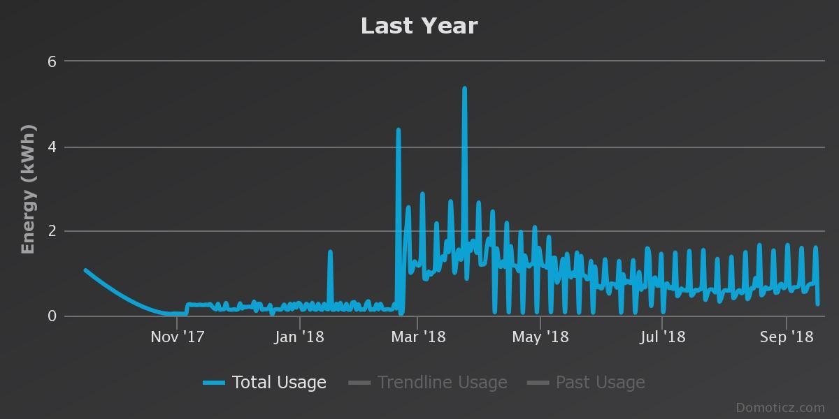

Je moet wel een grootverbruiker zijn wil dat opwarmen tijdens een overschot zoden aan de dijk zetten.
Afbeeldingslocatie: https://tweakers.net/ext/f/S1pf5Vvrvq4qyuE81aRgQTtS/medium.jpg
Dit is het wpb verbruik sinds ik het log, eind februari gestart dus oudere data telt niet mee.
In maart wek ik genoeg op om bijna dagelijks een overschot te hebben, volgens mijn P1 logging lukt het dan 3 dagen niet.

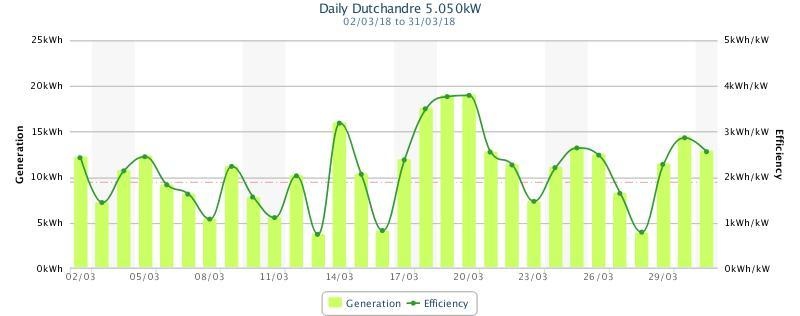

Hier ligt 5050Wp op het dak en ik heb denk ik wel het laagste wpb verbruik waardoor het zou kunnen.
Afbeeldingslocatie: https://tweakers.net/ext/f/CtJpxaJISrmOU1YpezqljS4v/medium.jpg
Als ik standaard overdag de wpb laat opwarmen bereik ik al wat zo'n schakeling zou doen :)
  • AUijtdehaag
@Speedy-Andre
Op 13/3/18 heb je maar van 12.00 - 15.30 de tijd....
Dus het is wel nuttig. 8)
  • klump4u
klump4u
Full electric in Zuid-Limburg
Je kunt hem dus net zo goed tussen 11:00 en 15:00 laten opwarmen zonder schakeling alleen gaat hij dan maar tot 55 graden en niet tot 62 graden zoals met de pv ingang

AUijtdehaag schreef op zondag 16 september 2018 @ 12:55:
@Speedy-Andre
Ik zit er slechts een script van af, alles om het te meten en regelen is er al :>

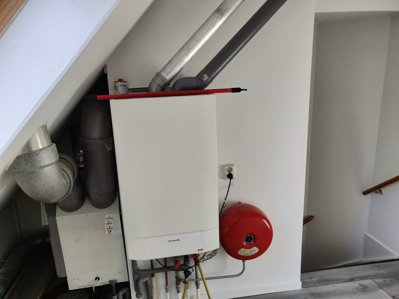

Je hebt wel een WTW, ofwel een uitgebreide MV :9
Afbeeldingslocatie: https://tweakers.net/ext/f/7oFxZ0i71O1GkIMVEHXNyOux/medium.jpg
De buis richting het dak is goed bereikbaar dus daar kan je iets bij freubelen.
Eventueel kan je met een terugslagklep zorgen dat de lucht naar buiten gaat en niet terug de WTW in :)
Voorlopig aanzuigen vanuit de zolder en kijken wat dat doet met de temperatuur daar.

1 maart dit jaar:
https://snapshot.raintank...4gjtO1T4tKcjYcvDgES4SyqJT
reneeke1970 schreef op dinsdag 18 september 2018 @ 10:23:
Doe dan om het douche op te vangen een 50 liter boiler ophangen van marktplaats, daarna weer verkopen
Plausibel.. of mn vader challengen (loodgieter) dit alles in een of 2 dagen te doen (arme man).
21xDMEGC 440wp (9240) ||| Pana 9j

Possible schreef op dinsdag 18 september 2018 @ 12:04:
@Speedy-Andre Jij hebt hem geïsoleerd zag ik. Kun je eens een geluidsfragment posten? Ben wel benieuwd naar het geluid namelijk!
Ja hoor :)
Het maakt wel verschil waar hij staat, in een klein hok als het mijne hoor je hem beter omdat het geluid tegen alles kan kaatsen.
De brommende compressor is bij anderen minder hoorbaar, dit is dus de worst case.
Achtereen hoor je geluid op 1m met het hok open, dan de deur dicht en vervolgens ga ik een kamer in en ook die deur gaat dicht.
Hij is ingesteld op binnen/binnen zodat het ventilatie geluid al een stuk minder is.
  • thido
  • Laatst online: 22:37
thido
Tilburg
Ik heb de uitblaas opening nu naar achter gericht ipv omhoog. Hierdoor is het ventilator geluid ook een stuk beter te horen naar mijn idee.
  • Speedy-Andre
  • Laatst online: 20:55
Speedy-Andre
Sony ZL, XA, Nokia XR20
Uiteraard, reflectie tegen een vlakke muur of de traptreden die geen egaal vlak vormen :)
  • Possible
Speedy-Andre schreef op dinsdag 18 september 2018 @ 12:58:
Pfff damns.. dat geluid maakt echt een kabaal zeg als je de deur open hebt staan haha
  • Speedy-Andre
Speedy-Andre
Met de deur open kaatst het op de overloop tegen alle muren en het trapgat, fijn dat de deur er is ;)
De overloop is 1,3x2,6m met een betonnen dak, echt leuk om daar te stofzuigen ;w

  • thido
thido
Tilburg
Jij loopt een aantal posts achter André ;-)
Er zitten al lang geïsoleerde buizen aan hè.
Maar logisch dat er meer geluid is als je meteen na de ventilator een bocht maakt ipv een "vrije" doorgang recht naar boven.
  • Speedy-Andre
Speedy-Andre
Het gaat best hard hier, ik heb ze beide omhoog gericht en ik hoor de compressor meer dan de lucht.
Wel alles met isolatie en ergens op aangesloten.
