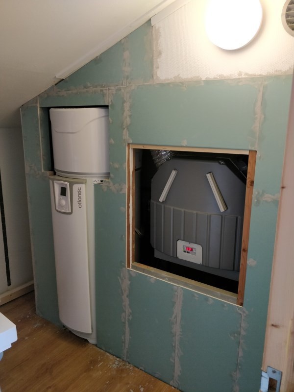

  • The Wizard
  • Laatst online: 27-09 08:31
The Wizard
Moderator Mobile
Hier is de hele kast om de Atlantic eindelijk afgewerkt :P
Afbeeldingslocatie: https://tweakers.net/ext/f/kuBpua8NGkKQIO6a7cZgJcrO/full.jpg

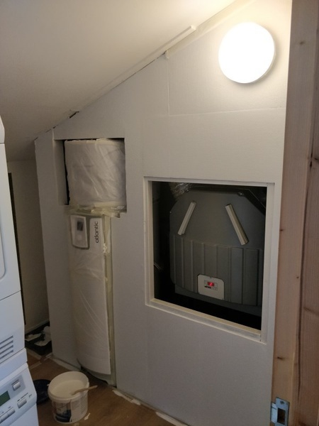

Plaat voor de WTW
Afbeeldingslocatie: https://tweakers.net/ext/f/U6G1yDMgpr80tBHC1C3lOsMg/full.jpg

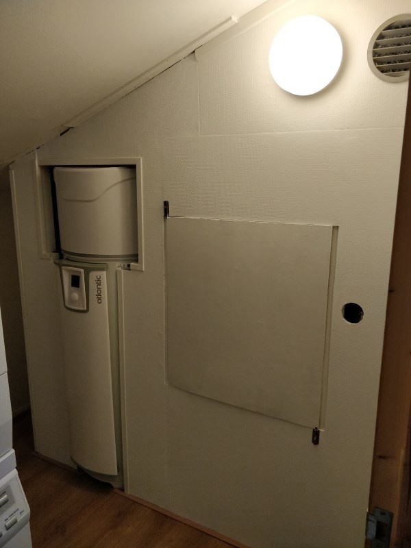

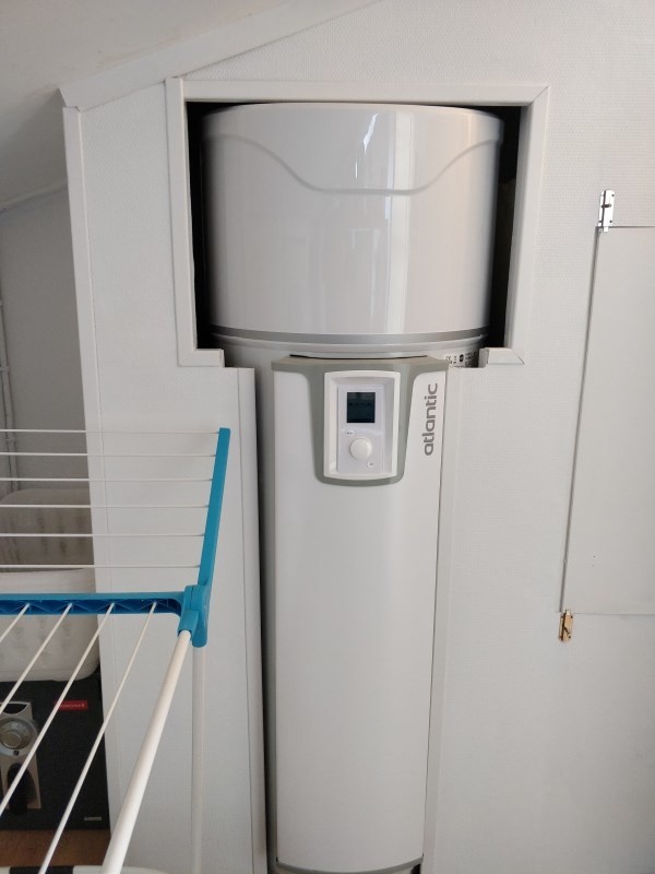

Afgewerkt in zijn hokje, bovenkant is bereikbaar voor onderhoud/storingen aan de compressor gedeelte. Achter alle gipsplaten zit steenwol voor demping, tussen de WTW en Atlantic zit ook een laag, de WTW is nu niet meer hoorboor. De Atlantic wel als ie draait, maar niet vervelend aangezien er veel wordt gedempt door de steenwol. De uitlaat zit met geĆÆsoleerde flex slang op het roostertje rechtsboven, dat scheelt enorm in het lawaai. Toevoer is gewoon open, door de kieren komt er meer dan genoeg lucht binnen.
WTW is goed te combineren met een Atlantic, toe/afvoer zit gewoon in de ruimte. Je hebt geen drukverschil. In deze ruimte zit ook geen ventielen. De afvoer waait nu ook mooi over de omvormer van de zonnepanelen heen :P.

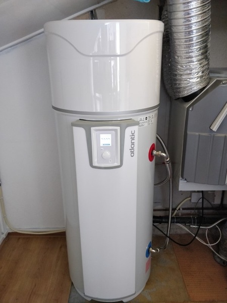

  • thido
  • Laatst online: 07:08
thido
Tilburg
Jim423 schreef op zaterdag 8 september 2018 @ 21:44:
Waar ben je bang voor condens? De lucht wordt ontvochtigd bovendien is het toch al grote natte bende.
Thido heb je een foto hoe hij er nu bij staat, ben wel benieuwd.
Jazeker zie hieronder, hij staat in de gang onder de trap.
Daar hing eerst een Daalderop boiler (je ziet de beugel ervan nog hangen).
Aanzuig zit links, hangt nu een halve meter geĆÆsoleerde slang aan welke schuin naar beneden hangt.
Uitblaas zit erboven aan de voorkant.
Links ervan (niet meer op de foto te zien) kunnen de gaten voor de luchtslangen gemaakt worden eventueel.

Afbeeldingslocatie: http://thido.nl/images/atlantic.jpg
