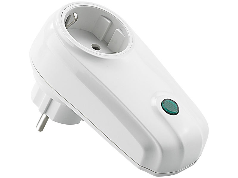

Afbeeldingslocatie: https://tweakers.net/ext/f/N3xgMb0O7Eup0Os97A5HkB00/medium.jpg
Dat ding zendt met 433MHz naar een Rfxcom, dat geeft al lange tijd geen problemen met warmte.
Een Sonoff pow twijfel ik nog over, ik heb er nu een die kleine dingen schakelt zoals een pomp en niets meet.

@Speedy-Andre is ook een mooie oplossing. Had mij de POW extra gekocht om het verbruik te meten maar nu ik die Sonoff zo zie vind ik het maar een fragiel ding (had nooit eerder een in real life gezien).
Aangezien ik het relais in de Sonoff niet ga gebruiken (hoef niets te schakelen) waag ik het erop en monitor ik de temp van de POW wel ff met de andere Sonoff voor een tijdje.
Bij twijfel kan ik nog altijd met de Flir camera controleren.
