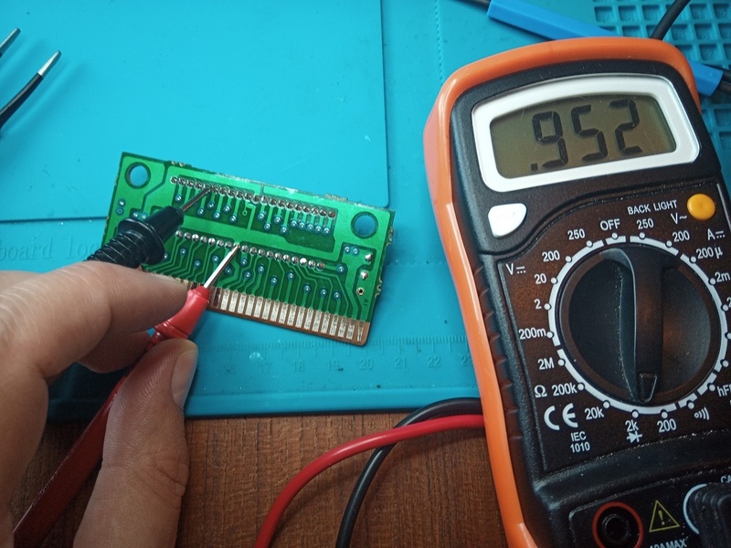

Op de achterkant was een contactpunt aan het loslaten, maar dat was voor nu nog geen probleem.
Kwam op internet (bron) tegen dat het voor kan komen dat een diode in de IC stuk kan zijn.
Met de multimeter aan de slag gegaan, één kant op de ground, en met de andere langs de andere pinnen van de IC. Alle waardes zijn goed, behalve '1'. Dat is een teken dat zo'n diode stuk is.
Afbeeldingslocatie: https://tweakers.net/i/NMIlxA0Iz3I3yQ9tETnpc-5Tnkw=/800x/filters:strip_icc():strip_exif()/f/image/9QyKCnX2S53fLge9LC3axqYl.jpg?f=fotoalbum_large
En warempel het achtste contactpunt gaf een 1 weer:
Afbeeldingslocatie: https://tweakers.net/i/qOjbgoDq5sy5QrHU0M-HGDEqE2c=/800x/filters:strip_icc():strip_exif()/f/image/TYqWlTEivUqRPlVg4264MAvQ.jpg?f=fotoalbum_large
De fix hiervoor is een 1K weerstand tussen het contactpunt en de ground te solderen (Geen idee waarom, maar dit gaf mijn bron aan :P)
Afbeeldingslocatie: https://tweakers.net/i/x0C6k-tOBCXOwPSKMWyuA1OfWgU=/800x/filters:strip_icc():strip_exif()/f/image/kh98Hb8qdwE9fc4qsSWzVPpv.jpg?f=fotoalbum_large
Cartridge weer dichtgeschroefd en moment of truth:
Toch nog uit de dood kunnen herrijzen :)

Seroczynski schreef op woensdag 24 augustus 2022 @ 19:05:
Lekker bezig man, leuk zo. Je schrijft soms dat we niet moeten vragen waarom, maar dat vind ik juist wel interessant. Kan je de bronnen die je hebt gebruikt (erbij) plaatsen?
Dat is meer omdat ik de logica erachter zelf niet snap.
Ik ben absoluut geen expert in elektrotechniek, maar wel in Google'n.
Heb even mijn post geupdate met waar ik de info vandaan had :)
  • laugh
Ik vind dat ook interessant en hier een bron waar ook de 1K resistor wordt toegepast.
https://www.sega-16.com/f...sis-Game-cart-not-working
De verklaring die een persoon hier geeft is dat omdat de ROM verouderd het bepaalde voltages minder goed kan verdragen. Wanneer het dus een voltage binnen krijgt die hoger is dan zijn "accepted" waarde, weigert de chip verder te gaan en loopt het vast. En door de weerstand toe te voegen push je dus in feite die waarde die naar de ROM gaat omlaag waardoor het wel accepted wordt.
@Flapperbol En nice fix btw.

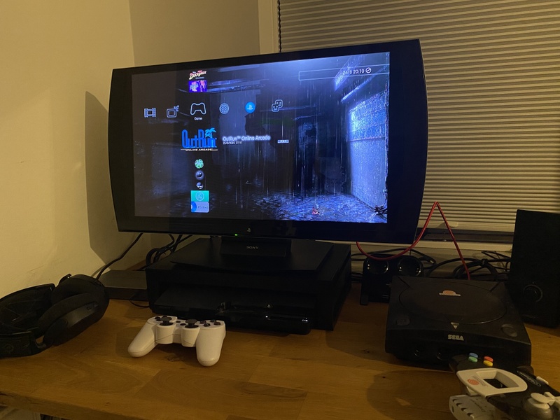

3style schreef op vrijdag 26 augustus 2022 @ 21:12:
Deze week dit mooie scherm (PlayStation 3D display) opgehaald. Was een eindje karren na werk naar Rotterdam, maar zeker de moeite waard. Mijn zoon kan op de ps5 en ik lekker hier op :)
Mooi ding, toen ik de foto in het begin zag, moest ik meteen aan de PSP denken. Super mooi ding, veel plezier ermee.
Nice, is het gewoon een Playstation branded 3D TV, of zitten er nog meer extra features oid op?

Sp33dFr34k schreef op vrijdag 26 augustus 2022 @ 23:04:
Het is in principe een Sony branded tv/monitor, maar is wel speciaal gemaakt voor de PlayStation gaming scene. Het apparaat zit ergens tussen een tv (hdmi en component inputs) en een monitor qua scherm. Het scherm spiegelt wel aardig, maar daar heb ik in mijn donkere kamer geen last van.
Er zitten ook twee Sony 3D brillen bij waarmee je films en games in 3D kan zien/spelen. Dit is ook nu nog steeds een mooie feature. Ik heb dat eigenlijk nooit op mijn tv’s gehad.
3style schreef op zaterdag 27 augustus 2022 @ 01:07:
En wat deze tv helemaal speciaal maakt is dat je lokaal tegen elkaar games kan spelen via de 3d brillen. Je ziet dan alleen je eigen beeld en niet van je tegenstander.

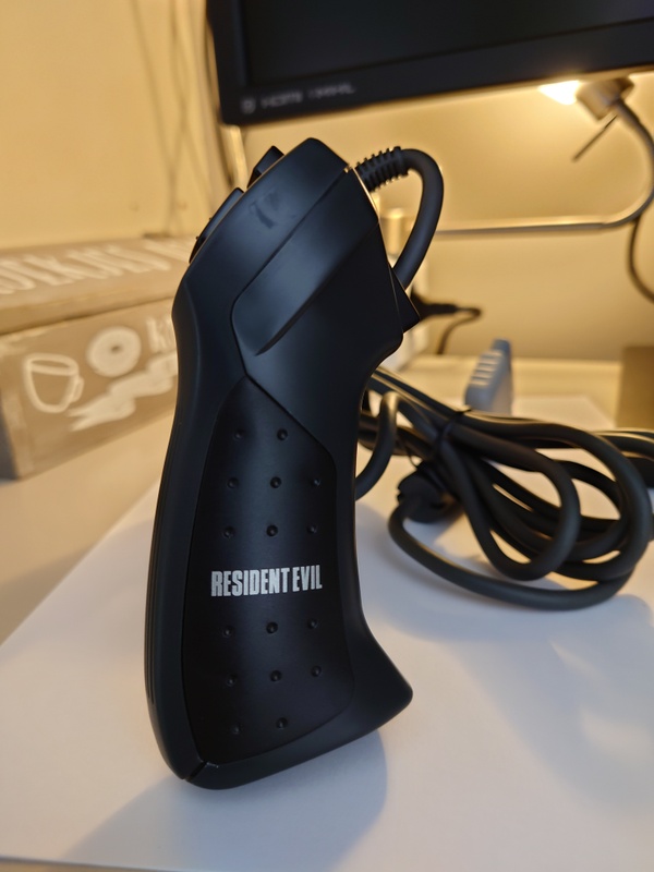

Die Resident Evil controller nice!
Leuke vondst, had ik nog niet gezien.

Flapperbol schreef op woensdag 24 augustus 2022 @ 19:03:
En alweer een update!
Eerst even gekeken wat de cartridge deed: Volledig zwart scherm, geen teken van leven.
Daarna vuil uitgesloten door met alcohol de contacten schoon te maken, maar helaas nog steeds zwart beeld
Had een foto kunnen neerzetten van een zwart scherm, maar dat voegt zo weinig toe :+
Op het eerste oog leek er weinig aan de hand met de cartridge. Klein beetje vies maar geen bijzonderheden:
[YouTube: Altered Beast - Fixed]
en wat blijft die muziek uit dat tijdperk toch gaaf!
Deze game heb ik vroeger grijs gespeeld bij een jeugdvriend. Lekker op regenachtige koude herfstdagen 2 meter van de tv af _/-\o_
Super vet dat je hem hebt weten te fixen, klassiekertje dit d:)b
