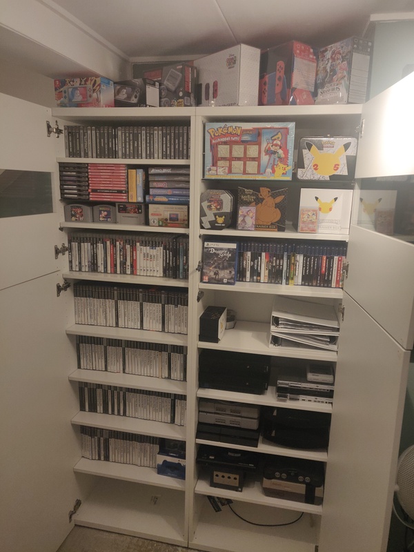

Gisteren alles maar eens opgeruimd/opnieuw georganiseerd.
Afbeeldingslocatie: https://tweakers.net/i/H10BAun2GC03wJ6G0WpxTdG1lXQ=/x800/filters:strip_icc():strip_exif()/f/image/eYIwzKfXIH6f8RXwRycLfquc.jpg?f=fotoalbum_large
Toen er achter gekomen dat ik toch te weinig ruimte had, heb ik maar een kast bijgehaald.
Afbeeldingslocatie: https://tweakers.net/i/OJULc45SWM2wc6_wjGX3PiHejf4=/x800/filters:strip_icc():strip_exif()/f/image/TWYfqa4wTRneeGUCPx4zkF5Q.jpg?f=fotoalbum_large

sarlo schreef op dinsdag 9 november 2021 @ 13:15:
Ik zie dat jij wel nog wat Elite Trainer Boxen hebt kunnen bemachtigen? Lucky basterd. :P

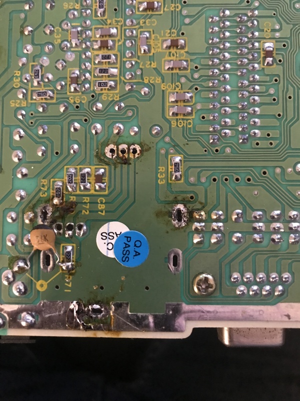

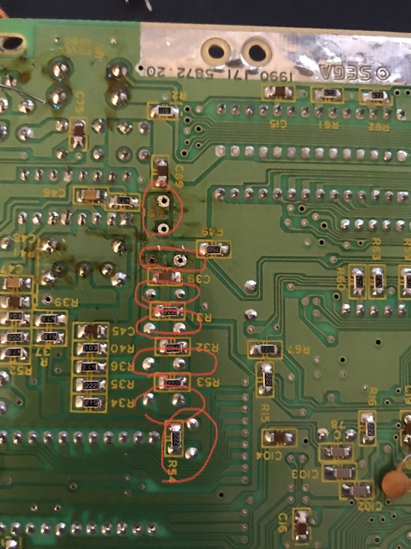

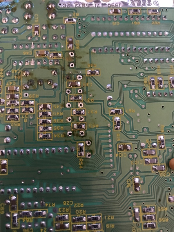

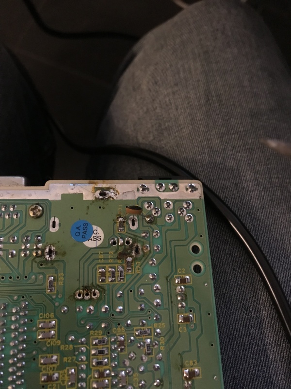

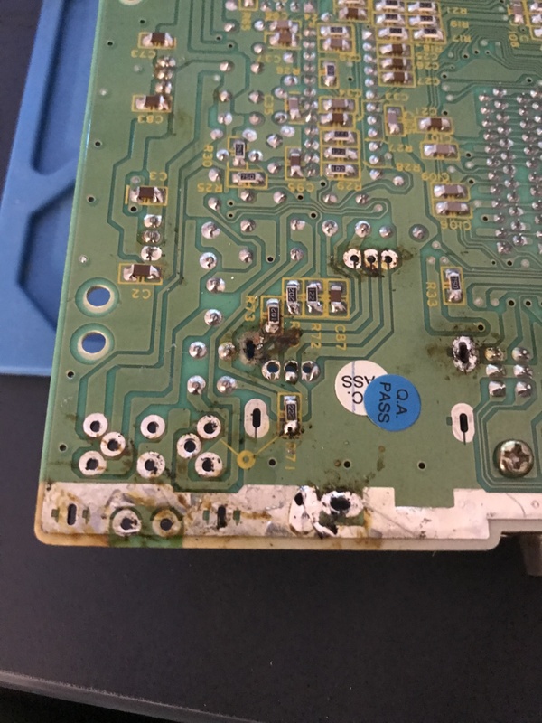

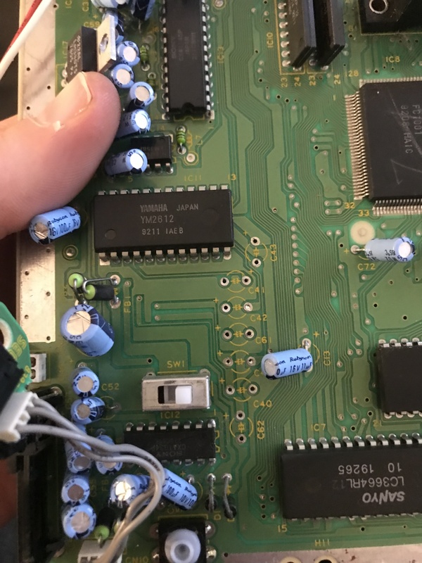

Gisteren wilde ik even nieuw desoldeerlint testen, dus maar begin gemaakt met mijn triple bypass mod van mijn sega.
Ik heb een megadrive 1 VA4.
Als eerste stap de composiet connector gedesoldeerd
Afbeeldingslocatie: https://tweakers.net/i/lNtOlwEjimabzNx0nmz0TKN36P0=/x800/filters:strip_icc():strip_exif()/f/image/TdBkSldv5GRuN1dG8IuVsDW9.jpg?f=fotoalbum_large
Afbeeldingslocatie: https://tweakers.net/i/JJ_Xj8ti0Pvl0dcWIoxBx59H3SA=/x800/filters:strip_icc():strip_exif()/f/image/cmNaB6V1Q38KA1Hpcj02NCcN.jpg?f=fotoalbum_large
Niet super happy maar het is wel goed kekeurd door QC >:) . Moet de boel nog schoonmaken. Viel me op dat de grote via’s de meeste problemen gaven.

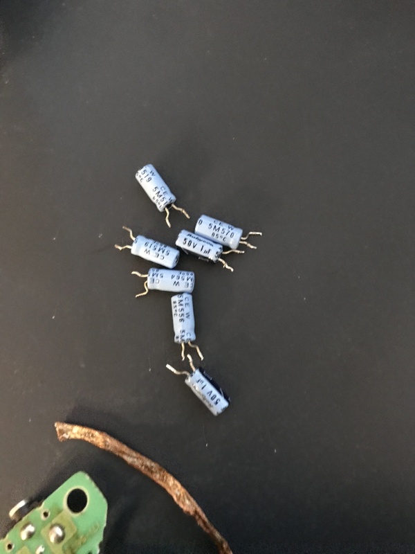

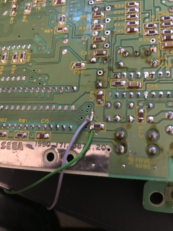

Toen begonnen met het desolderen van de caps om de audio af te kunnen tappenAfbeeldingslocatie: https://tweakers.net/i/hnHwJribEFa6KXpaCQL395XoYT4=/x800/filters:strip_icc():strip_exif()/f/image/7sswUFYpeF0OXejDAxT5Eflc.jpg?f=fotoalbum_large
Afbeeldingslocatie: https://tweakers.net/i/NBki9PBXosq2aNQraDaWR4Y1HQg=/x800/filters:strip_icc():strip_exif()/f/image/JIJuifvaOvu9tozr5LZIyRj5.jpg?f=fotoalbum_large
Afbeeldingslocatie: https://tweakers.net/i/Fiwo5d1Rxx1dmylM_ZwQFtGYBIY=/x800/filters:strip_icc():strip_exif()/f/image/pJZVbyEbhHulhT8SdPYhya4s.jpg?f=fotoalbum_large
Afbeeldingslocatie: https://tweakers.net/i/gh-7z-VTeINJQsRSiEdcYOY3OHE=/x800/filters:strip_icc():strip_exif()/f/image/p2aNdO4W5T0ApoSjvABBgaNR.jpg?f=fotoalbum_large
Toen ik bijna klaar was zag ik het bericht van dhl dat ze vandaag met een pakketje voor de deur staan, herkende de afzender niet maar na terugzoeken blijkt dit mijn bestelling van castlemania :).
Vanavond maar verder gaan met de volgende stap, nieuwe connector aansluiten en rgb pinnen liften. Mogelijk dat ik ook nog de S-video connector moet verwijderen omdat het triple bypass bord te breed is.
Einde van de week verwacht ik een behuizing voor arduino nano, dan ga ik ook met de switchless mod aan de slag op basis van arduino. Nog genoeg te solderen dus aankomende week ;)

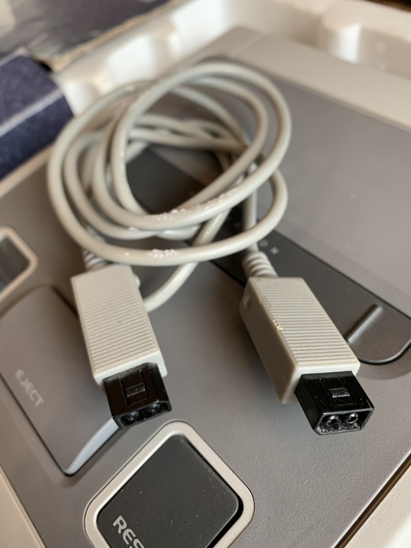

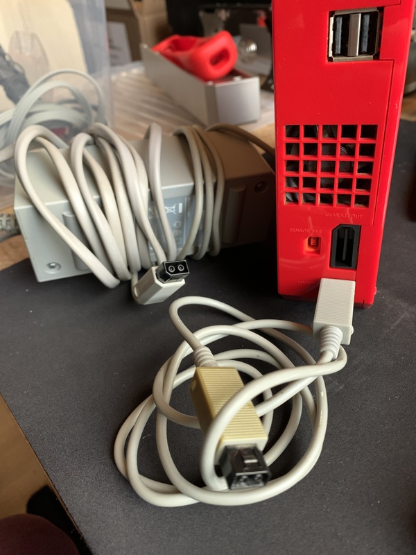

ik heb deze ochtend enkele boxed consoles voorzien van een boxprotecter (mooi spul) en bij openen van een SNES doos kwam ik dit kabeltje tegen. Hebben jullie enig idee wat voor kabel dit is?
Je kan hem niet ergens op de SNES aansluiten, ik vind er geen poort voor. Lijkt een beetje op een gedeelte van de controllerconnector, maar ook weer niet: 1 pin te weinig en schuine hoek ipv ronding. Ik heb gezocht op google maar niets kunnen vinden.
Afbeeldingslocatie: https://tweakers.net/i/8pv3wr1oqdJmaZKznJO8dDsVj5Q=/x800/filters:strip_icc():strip_exif()/f/image/2jGC6BRDGNNsl8D0boaGhRmr.jpg?f=fotoalbum_large

Het lijkt wel op de Wii stroom kabel. Maar waarom die dan twee dezelfde kanten heeft?

Een soort link-cable?

Wat is de reden dat je die caps van de audio hebt verwijderd? Dat staat toch los van een triple bypass?
Steam profiel :: Retro Discord
Seroczynski schreef op woensdag 10 november 2021 @ 13:03:
Triple bybass heeft een goede audio amp. Voor de MD1 niet super belangrijk aangezien die van prima kwaliteit is in tegenstelling tot de MD2, maar nu ik toch bezig ben kan ik het net zo goed meteen goed doen :D

Ik dacht ook aan een link-cable. Maar hij past niet op een SNES, heb ook Gameboy, NES, N64, Gamecube gechecked maar ook niet. Heb op de SNES doos gekeken, hij zit er origineel niet bij. Ik zie ook geen merk of type op de kabel staan. Hij is wel oud lijkt me ze gezien de verkleuring op 1 stekker.
Afbeeldingslocatie: https://tweakers.net/i/i8IjzTxsawUqzUNWwaTjLIJtW8w=/232x232/filters:strip_icc():strip_exif()/f/image/0IfzZF420Jxy9MoIZKTBtvnN.jpg?f=fotoalbum_tileAfbeeldingslocatie: https://tweakers.net/i/p5dRmECeaCHb73yBteJK7hqS3J4=/232x232/filters:strip_icc():strip_exif()/f/image/ULuoFS0UGTyUwohl52kjv5PK.jpg?f=fotoalbum_tile
Petje72 schreef op woensdag 10 november 2021 @ 14:25:
[Afbeelding][Afbeelding]
Het lijkt enorm op een wii kabel.

Verwijderd schreef op woensdag 10 november 2021 @ 14:31:
Ik was al een Wii (na tip @Caayn) aan het opgraven :) en inderdaad, hij past op de voedingsaansluiting van de Wii. Maar het nut ontgaat me, het is geen verlengkabel. Wellicht voor een afwijkende of third party voeding. Anyway, mysterie (semi) opgelost en ik ben weer een nutteloze kabel rijker :9
Afbeeldingslocatie: https://tweakers.net/i/FEi0uAMZ1FJEQqkWIkqDuRQRGXw=/x800/filters:strip_icc():strip_exif()/f/image/kgstbLYsb5pLXc7gDiILB4l0.jpg?f=fotoalbum_large

Petje72 schreef op woensdag 10 november 2021 @ 14:37:
Moet haast wel third party zijn, anders stond er wel nintendo ingedrukt.
cold_as_ijs schreef op woensdag 10 november 2021 @ 13:21:
Helaas is dat ook wisselend. Een MD1 heeft niet altijd beter geluid ten opzichte van de MD2. Hier ook eentje liggen met minder geluid dan een MD2. Speel nu daarom ook op een MD2, maar daar komt als het goed is binnenkort verandering in, een beter MD1 is onderweg :)

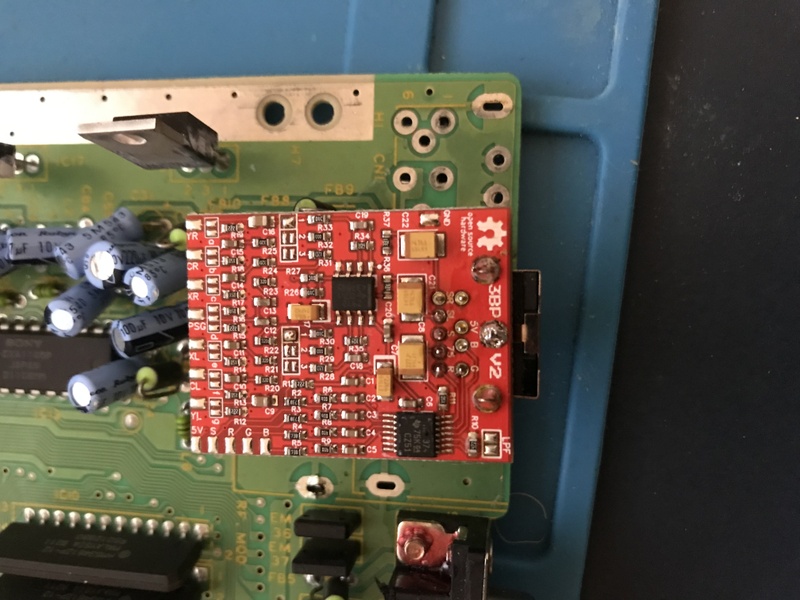

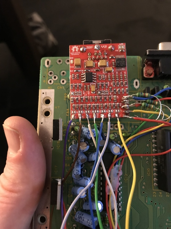

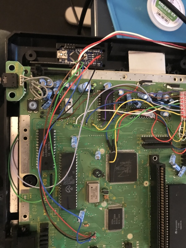

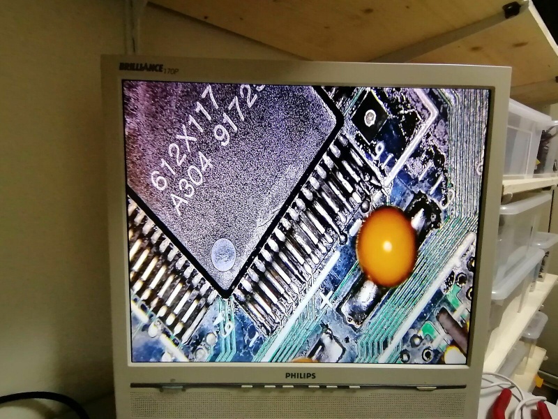

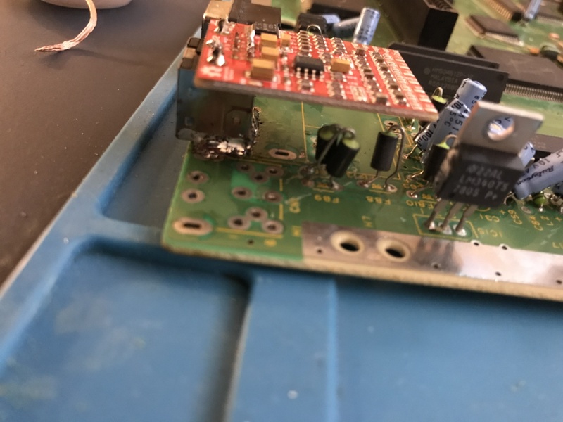

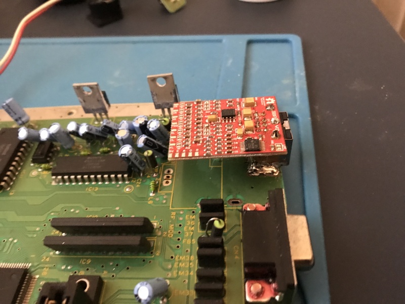

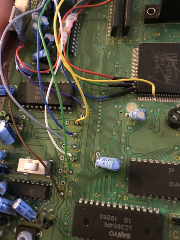

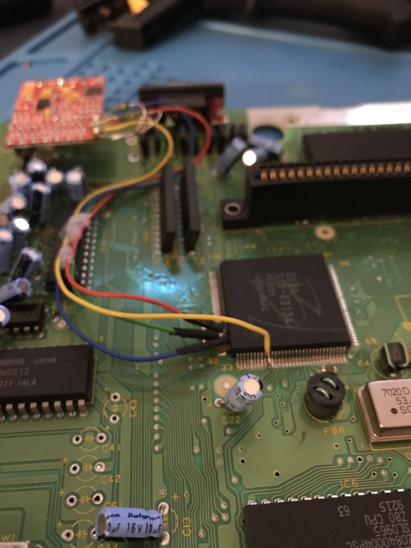

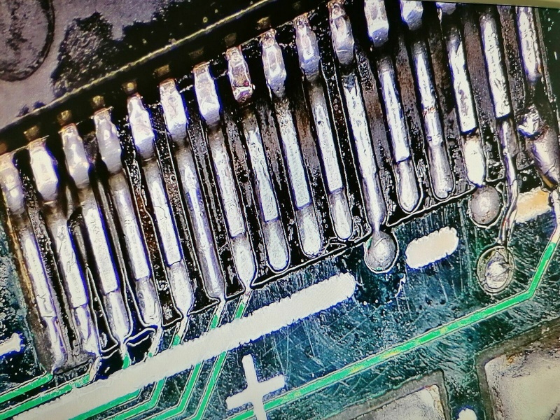

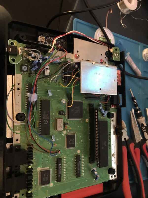

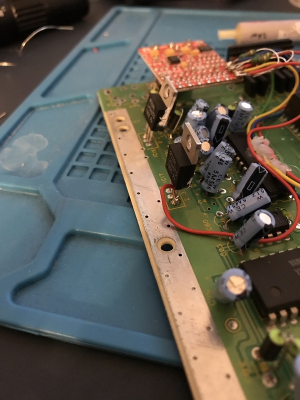

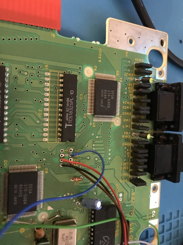

Ondertussen weer wat voortgang gemaakt met mijn MD.
De DIN connector zat in de weg dus die moest eerst verwijderd worden. Was best wel tevreden met het resultaat, blijkbaar is geduld vooral belangrijk bij desolderen met een lint.
Afbeeldingslocatie: https://tweakers.net/i/JFOikGuGWDZACwn3PwqofZxcN7E=/x800/filters:strip_icc():strip_exif()/f/image/w4CdzXSgqSqngzHvlpfsmX4O.jpg?f=fotoalbum_large

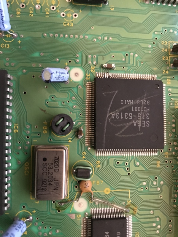

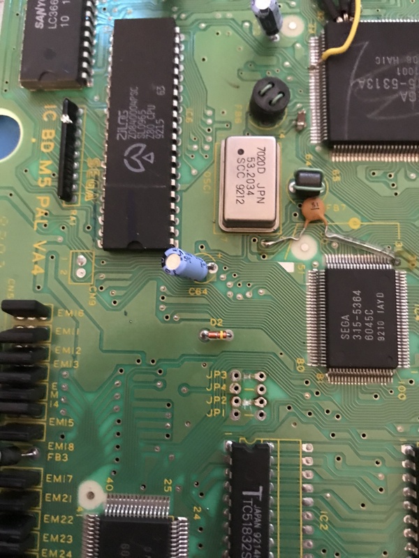

Volgende stap was het liften van de RGB pins en de extra condensators te plaatsen. Dat laatste was echt een vervelend klusje, maar is gelukt.
Afbeeldingslocatie: https://tweakers.net/i/9uH4UqSUttIXaKiLaGoaqJPBsEA=/x800/filters:strip_icc():strip_exif()/f/image/WXSs0auS7Cgoh4RdAjmxmY7q.jpg?f=fotoalbum_large

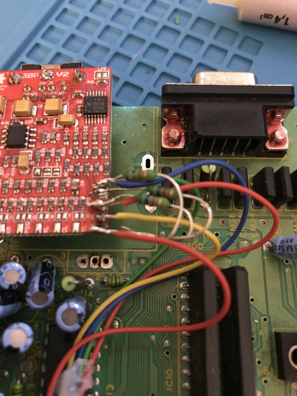

Daarna de nieuwe DIN connector geplaatst, was even frotten, maar toen ik de soldeerbout op de hoogste stand had was het vrij snel gedaan. Daarna de triple bypass erop geplaatst.
Afbeeldingslocatie: https://tweakers.net/i/gf_VrfQP4sFVGpaCbmsMFDU5-48=/800x/filters:strip_icc():strip_exif()/f/image/hjCo0vjfgZYERq8dE5CpfOGZ.jpg?f=fotoalbum_large
Afbeeldingslocatie: https://tweakers.net/i/zyV1LlXxxWcfMwuUUd9UGBwy3xw=/800x/filters:strip_icc():strip_exif()/f/image/QW8v2TcOB4PipDod7j7fvErn.jpg?f=fotoalbum_large
Afbeeldingslocatie: https://tweakers.net/i/ZK5y_ZTa6ZXt_0c8nRYkWozk0fM=/800x/filters:strip_icc():strip_exif()/f/image/nhWjQ9nMw9mdkhlU1yuq0zvy.jpg?f=fotoalbum_large
Was toen wel lang genoeg bezig geweest. Heb de kabels voor de volgende keer overgehouden.

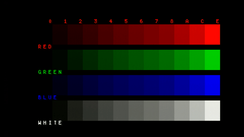

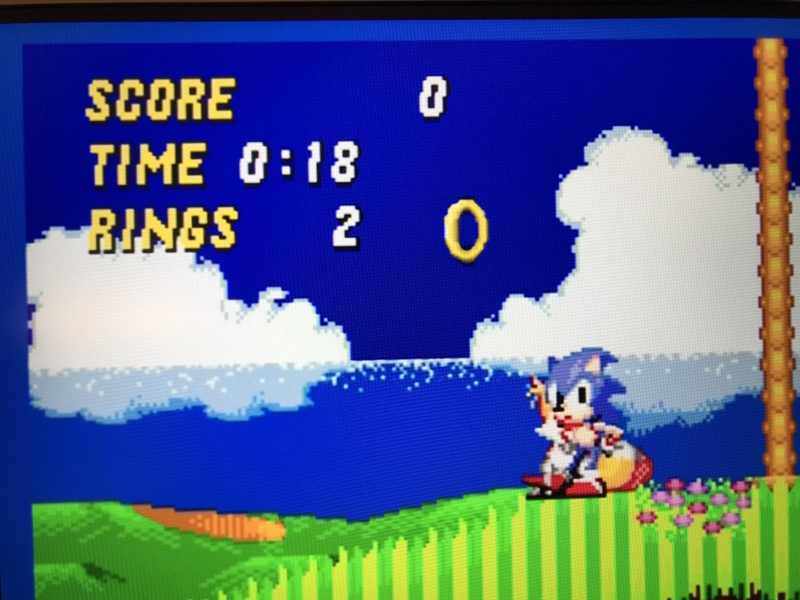

@Seroczynski er is nog een extra fix voor de triple bypass. Als je 3 pull-up resistors toevoegd kan je de boel nog beter krijgen https://www.retrorgb.com/...ypassed-sega-genesis.html
cold_as_ijs schreef op woensdag 10 november 2021 @ 22:42:
Lekker bezig!
Ik heb het artikel gelezen, en ik denk dat ik die aanpassing laat voor een eventueel volgende MD. Mijn beeld is vooralsnog prima en ik vind het nou ook niet helemaal duidelijk wat ik nou precies moet doen. Ik heb mijn traces cut en gebruik Voultar's V2 bypassmod, en die komt niet terug in het artikel, enkel de V1.

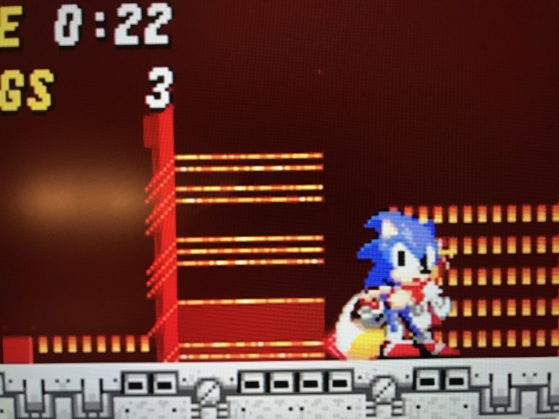

Update: Alright, ik heb de 240p Testsuite maar eens aangeslingerd om te kijken hoe het er momenteel voor staat. Mijn resultaten zijn anders dan in het artikel, waar ik duidelijk verschil kan zien tussen de kleuren in bar 6 en 7. Echter zie je nog wel dat het signaal wat opgeschoond kan worden. Wellicht als er wat betere instructies zijn dan toch nog maar een keertje naar kijken.
Afbeeldingslocatie: https://tweakers.net/i/rZXLbcHlJ4oNzqk3kvTBhxpczeg=/800x/filters:strip_exif()/f/image/nyhcAACnLg4TAqskml03rm6l.png?f=fotoalbum_large
Vrij zeker dat dit een kabel is voor zo'n oplaadstation met van die 3rd party accu's voor de Wii Remote. Deze ging dan van de Wii in dat oplaadstation en daar zat een tweede poort in voor de voeding van de Wii. Laatst nog zo'n ding naar de kringloop gebracht die deze constructie gebruikte.

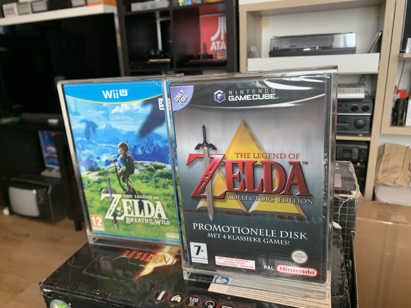

Zojuist gearriveerd: twee Zelda juweeltjes. Mint condition. Ik heb ze meteen in een acrylaat hard case gedaan voor ultimo bescherming. Dit zijn mijn eerste super-mint-like-new-sealed games, ben er heel blij mee.

Wel mooi dat de N64 games die op die collectie disc staan werken met een veel betere emulator dan de N64 games op de switch momenteel. Als je die nog een keer wilt spelen is dit de ideale manier.
Breath of the wild voor de Wii u is nu toch nog gewoon nieuw in de winkel te koop?

Even vraagje, waar heb je die case vandaan ik zoek namelijk ook eentje voor mijn mint new seald Pokemon Black 2.

Netjes man, leuke aanwinst. Weet niet of je de Wind Waker op de Gamecube al hebt, maar daar is ook een versie met een bonus disc bij, is een limited edition.

Ik dacht eigenlijk juist dat majora's mask erg slecht was geemuleerd op deze collectors disc

deze cases zijn niet goedkoop maar wel goede kwaliteit. Ik heb er laatst vanalles besteld en super snel geleverd: volgende dag. Kwaliteit wat ze leveren is zeer goed.

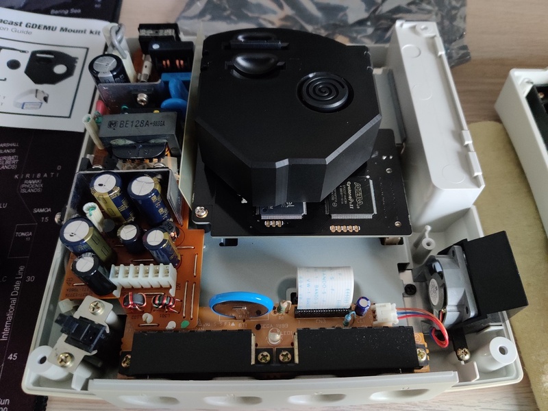

Even een poging wagen met een GDEMU (kloon) en 't is goed gelukt :)
Afbeeldingslocatie: https://tweakers.net/i/7logyhvFjKjgUs593hBSAlEFdkY=/800x/filters:strip_icc():strip_exif()/f/image/5alEjrakbv383fPYLbWtvnOL.jpg?f=fotoalbum_large
Al is het zonde om de goed werkende GD-ROM drive assembly even in een doos te proppen, kan ik nu aan de slag met wat andere arcade titels die niet per sé een save file nodig hebben. Moet misschien wat beter zoeken naar een VMU, maar ach, geduld loont. Eerst even warmdraaien in Twinkle Star Sprites.
Daarnaast nog via-via een DS Lite verkregen die vrijwel gloednieuw in staat verkeert, alleen even geen fotos daarvan. Tussen de spellen die ik mee kreeg zat er ook een TT-DS flashcard tussen, wat ik niet had verwacht.

Een verbeterede ventilatie, is vaak dan ook aan te raden, wederom een noctua aanbevolen. Dit wordt dan veelal in combinatie met een pico psu mod gedaan. Door het gebruik van een ode mis je ook het spinnen van de disc, wat bij de dreamcast mee helpt met de warmte verplaatsing.

En dan nog even de vaste CMOS battery vervangen door een battery holder.

Deze dingen staan zeker op mijn lijst, vooral de CMOS batterij. :)
Echter zal het even moeten wachten, zowel omdat ik nog geen goede soldeerbout heb op het moment, en omdat het maandelijkse budget al ver in de min staat. Tot die tijd is het een oogje houden op de hitte die de console genereert.
Er wordt bijvoorbeeld ook gesuggereerd om 3 1Kohm resistors in parallel op de 12v lijn aan te sluiten omdat de load van de drive weg is, en de resistors als vervangende load kunnen fungeren. Nu heb ik een hele voorraad resistors dus die heb ik er maar even tussen gezet. Zo te lezen op meerdere forums en draden scheelt het iets met temperatuur, dus we zullen zien. Ik vind het er zelf niet uit zien, maar zolang het werkt, heb ik niets te klagen op het moment.
@Seroczynski neem aan dat je de RGB innen hebt gelift?
Die ruis is misschien de RAM noise waar retrorgb over praat.
Neem aan dat die testsuite een rom is? Want dan moet ik echt een everdrive scoren, want nu wil ik de boel wel testen.

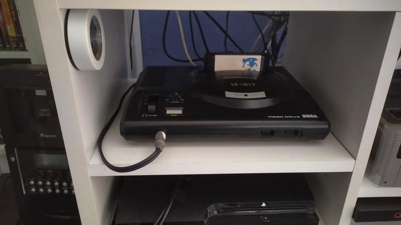

Vandaag na het werk langs Brigatti gereden in EHV om de 5.6k transistors op te pikken. Toen de kinderen in bed lagen meteen weer verder gegaan. Eerst de RGB en Sync aangesloten, man wat is dat een gepiel :)
Afbeeldingslocatie: https://tweakers.net/i/9y6YZqO4GTZgXVyp4po7YTAnax4=/x800/filters:strip_icc():strip_exif()/f/image/E4t1UALM49r6FqLgxb3XGkg4.jpg?f=fotoalbum_large
Afbeeldingslocatie: https://tweakers.net/i/IYRvKcy6bNYLjxHI2pTaqaVJHmQ=/x800/filters:strip_icc():strip_exif()/f/image/ssDjEgqutV3AubRjucvIlEXv.jpg?f=fotoalbum_large
Afbeeldingslocatie: https://tweakers.net/i/iH4gkMeZar-zCL5_py3fPPYZG8o=/x800/filters:strip_icc():strip_exif()/f/image/py3tdjxrjCsPc2o7j5U6Vlc8.jpg?f=fotoalbum_large
Toen de audio aangesloten. Was nog een gedoe omdat ik 1 via niet leeg kreeg.
Afbeeldingslocatie: https://tweakers.net/i/I1NfcOSAEEv19cEAD3jjF-5vJ0A=/x800/filters:strip_icc():strip_exif()/f/image/nqBrEQ3cUwIQjm4gq6ImfS83.jpg?f=fotoalbum_large
Afbeeldingslocatie: https://tweakers.net/i/Z_MQt2ywmXIG9XpSLo_f3xD4Q0E=/x800/filters:strip_icc():strip_exif()/f/image/nTPzhiZ7rFbSscJKjuWVq6SW.jpg?f=fotoalbum_large
Toen was het testtijd. Eerst California Games er maar in gestoken, want als die sneuvelt is het verlies minder erg. Gelukkig werkte alles goed. Toen Sonic erin en hoppa, resultaat ziet er strak uit al zeg ik het zelf. Ik kan geen jailbars vinden op mijn 32 inch monitor. Wat me heel erg opviel was dat de saturatie van alle kleuren heel goed was. Sonic had een veel betere Dynamic range terwijl voorheen echt een overbelichte highlight zat op zijn hoofd. Het kan beter maar daar ga ik een retrotink voor halen. Dus ik ben dik tevreden met het resultaat
Afbeeldingslocatie: https://tweakers.net/i/rTLQ0LcaH7_y4m1Sl944Vh97XS0=/800x/filters:strip_icc():strip_exif()/f/image/l4vuvEZUkt0LxMUbHHExFtCF.jpg?f=fotoalbum_large
Afbeeldingslocatie: https://tweakers.net/i/1h1UDZ0CwCYh2VSYSONvmNRhBvI=/800x/filters:strip_icc():strip_exif()/f/image/pqndR7mnV3DaWuFQ0KOIIMND.jpg?f=fotoalbum_large

Wat gaaf dit! _/-\o_ Wellicht hier ook even een keer in verdiepen. Nu de koude dagen weer in aantocht zijn wou ik eigenlijk mijn MD van stal halen. Jaren geleden heb ik daar een YM3812 gepiggy-backed op de orginele en daarachter een eigen Op-amp geplaatst. De oude output jack kwam helaas geen geluid meer uit en deze mod kwam toen goed van pas. _/-\o_

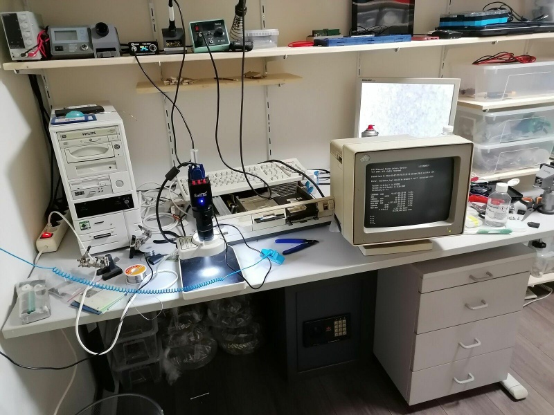

Keine tip, gebruik siliconen draad, of , doe even een krimpkousje om de draaduiteinden, en gebruik "no clean" flux, dat zal er een heel stuk beter uit gaan zien,wbt je soldeerwerk..
Even wat voorbeelden....
In dit geval repair werk aan een IBM XT pc uit 1987, maar dat boeit even niet..
Afbeeldingslocatie: https://tweakers.net/i/SMdjK12gyUeBkU-ZlZ02vSmOtHI=/800x/filters:strip_icc():strip_exif()/f/image/5giMLOw9d1fSo4vxinZ7jZg1.jpg?f=fotoalbum_large
Afbeeldingslocatie: https://tweakers.net/i/FbAV8mFeJixGCVytiUnjhtY-_6I=/800x/filters:strip_icc():strip_exif()/f/image/biJVOFq7db3Zt2jE9sXMA1Mv.jpg?f=fotoalbum_large
Afbeeldingslocatie: https://tweakers.net/i/ruKHQeqe_y136WUGXKMgTbatTQo=/800x/filters:strip_icc():strip_exif()/f/image/YZYjkzkZf2chHYobGUFm9Jj8.jpg?f=fotoalbum_large
Mooi werk pik, en idd 240 Testsuite is een rom die verkrijgbaar is voor een groot aantal systemen.
Ik heb zelf geen pinnen gelift, ik heb direct op de via gesoldeerd en traces aan de onderzijde van het board verbroken. Het betreft een PAL MD1 VA4 met regioswitch.
Excuses voor de slechte kwaliteit van de foto's, maar dit is wat ik momenteel terug kan vinden (en ik ben te lui om nieuwe te maken). In de eerste foto zit een foutje maar wellicht valt het je niet eens op :+
Afbeeldingslocatie: https://i.imgur.com/ukkYrfs.jpg
Afbeeldingslocatie: https://i.imgur.com/db3pGsP.jpg

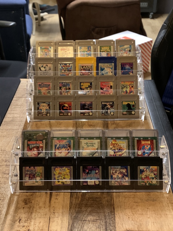

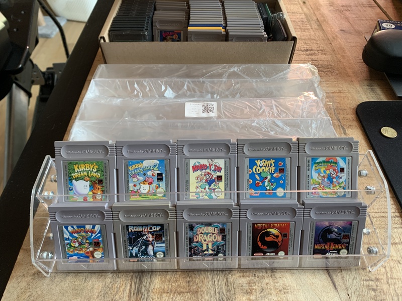

Afbeeldingslocatie: https://tweakers.net/i/IriyL-rf_VIlNxlQ6Y01PWvcxJc=/800x/filters:strip_icc():strip_exif()/f/image/BQtsQgJczegiWwKxQ3daoq7S.jpg?f=fotoalbum_large
opzich wel nice, nagellakpotjesdisplay van amazon, daar passen gameboycartridges leuk in. 2 laags is opgebouwd, 3 laags moet ik nog assemblen.
Nail Polish Holders - 6 Types https://www.amazon.nl/dp/...BSAZ?_encoding=UTF8&psc=1

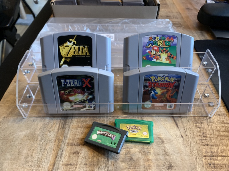

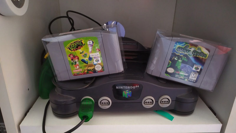

Caayn schreef op vrijdag 12 november 2021 @ 15:02:
Creatief verzonnen! Hoe staan/passen GBA/N64 cartridges daarin?
GBA is te klein, N64 gaat wel maar niet mega mooi naar mijn smaak.
Afbeeldingslocatie: https://tweakers.net/i/49gk_RwjABgmCFpQ3TMxx3demUw=/800x/filters:strip_icc():strip_exif()/f/image/R1IXHUwRlafWGt6aEOf1P5G1.jpg?f=fotoalbum_large

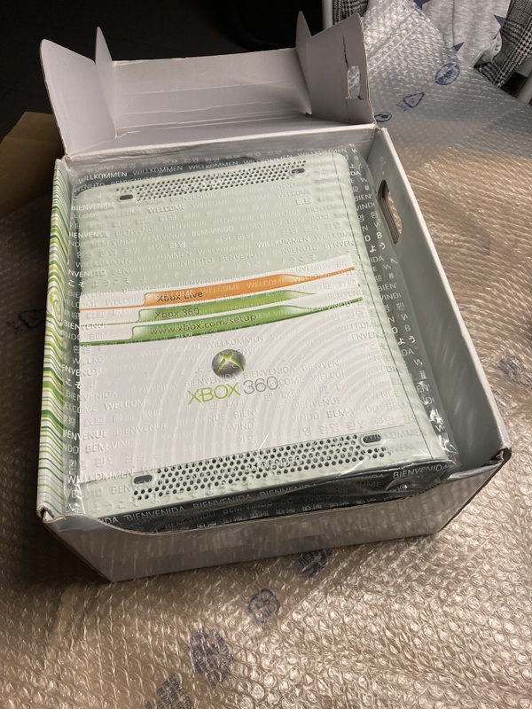

Bruiser schreef op zondag 7 november 2021 @ 19:02:

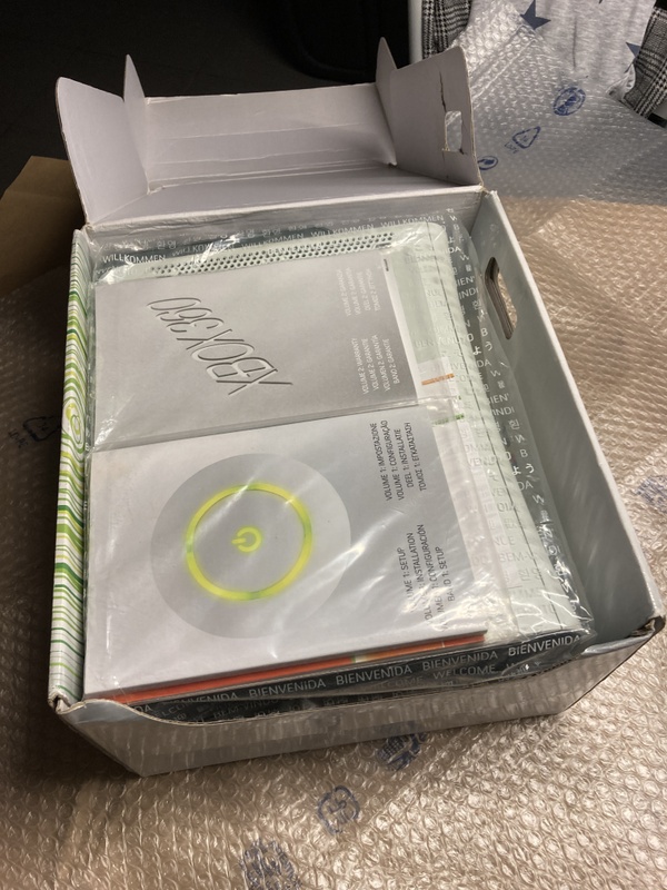

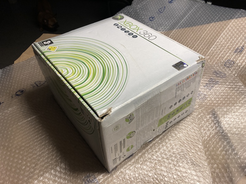

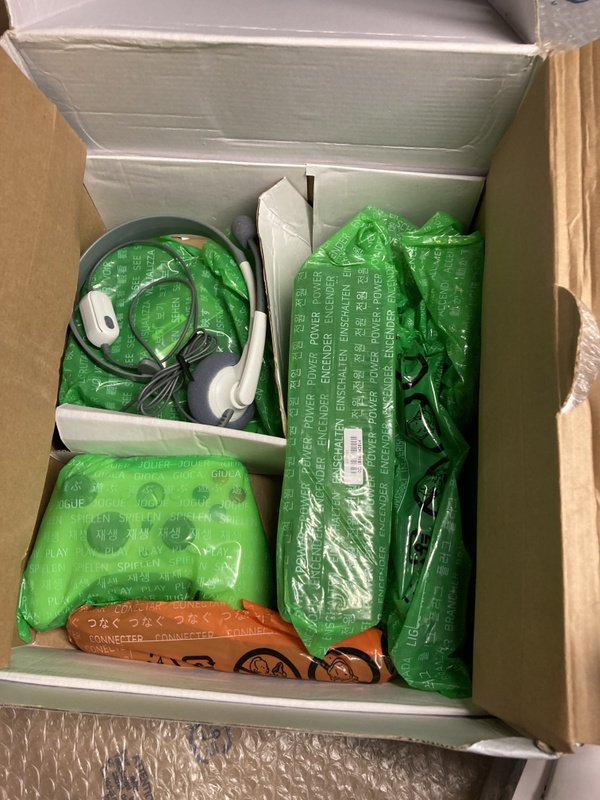

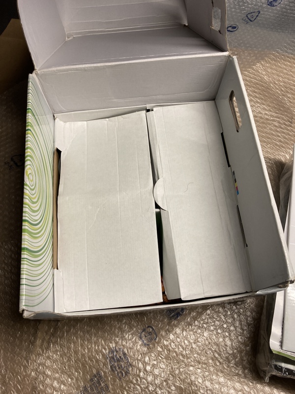

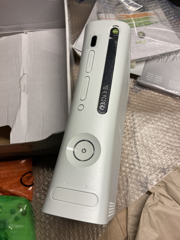

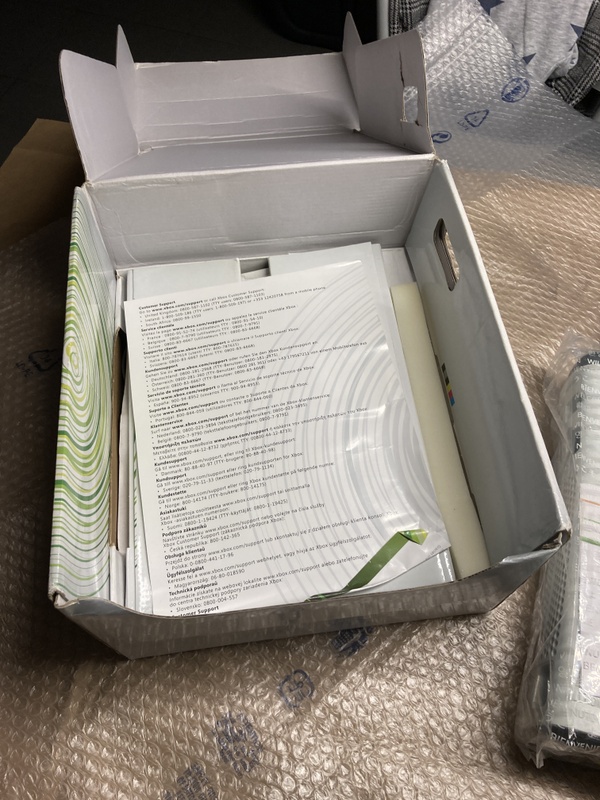

Net, voor 53€, 2dehands een “nieuwe / ongebruikte” x360 gekocht… ik hoop dat het waar is, zou geweldig zijn (en dat het blades dashboard er dan nog opstaat) 😄
De doos heeft al wat afgezien, maar de inhoud is wel degelijk nieuw / ongebruikt 😊
Afbeeldingslocatie: https://tweakers.net/i/uUG99JxAC4XnXt3twL47PsTfgBk=/800x/filters:strip_icc():strip_exif()/f/image/4wsEkpqgGxTjHblpMGloStMF.jpg?f=fotoalbum_large
Afbeeldingslocatie: https://tweakers.net/i/FAa02Dfz8u6rtz6GLOcyQYduRVg=/x800/filters:strip_icc():strip_exif()/f/image/DqxOeDJ3W5aW7Kn3oGsQoFuO.jpg?f=fotoalbum_large
Afbeeldingslocatie: https://tweakers.net/i/sbNOsHxwUZRGJkUqqNOOJkayUqw=/x800/filters:strip_icc():strip_exif()/f/image/omJwQxfPH4neBd5iBjne11fQ.jpg?f=fotoalbum_large
Afbeeldingslocatie: https://tweakers.net/i/B1AbQSsGdml3XLg3bvJ68TE5710=/x800/filters:strip_icc():strip_exif()/f/image/anuU5MgisiV78g5Y6YcYpLAf.jpg?f=fotoalbum_large
Afbeeldingslocatie: https://tweakers.net/i/q4sT47csq2EwpVBeo98ZSB917sQ=/x800/filters:strip_icc():strip_exif()/f/image/7PdN94VRDVuqkWZZOgfXeHkX.jpg?f=fotoalbum_large
Afbeeldingslocatie: https://tweakers.net/i/R2RUUcZOFT9DSMLRCNwuxNwdKfU=/x800/filters:strip_icc():strip_exif()/f/image/vHUXMx2alI84W5TTgyc8yP9p.jpg?f=fotoalbum_large
Afbeeldingslocatie: https://tweakers.net/i/QFgz_MrrDj8w2D7u6Fvz2AB9fI8=/x800/filters:strip_icc():strip_exif()/f/image/WlNzPtid7XMRhSZ7Vstc3fMJ.jpg?f=fotoalbum_large

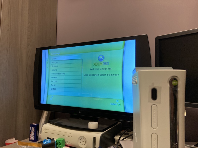

EN… Oh yeah! Blades dash! 😎
Afbeeldingslocatie: https://tweakers.net/i/8-oRxzNB3BmiaiQ1-QfXPXR7RlI=/800x/filters:strip_icc():strip_exif()/f/image/cT9JJYpv8C5BVCLfSFodldf1.jpg?f=fotoalbum_large

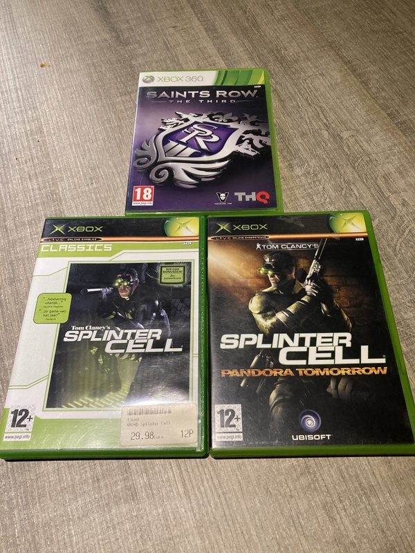

Plus nog een andere toevoeging aan de collectie waar ik heel blij mee ben:

Wow, gaaf! Stiekem een beetje jaloers :o
Dat zoiets ook maar 53€ kost. Had wel verwacht dat een eerste generatie X360 unboxed een stuk duurder was anno 2021.

Nice!! Dat is dezelfde als waar wij mee begonnen zijn :)
En FH is altijd goed. Versie voor de xbox 360 is ook meer dan uitstekend.

Thanks allen, ben er zelf ook wel blij mee 😄
Forza Horizon (collectors edition) is als het goed is onderweg, evenals deel 3.

@Bruiser Awesome. Dat was ook onze eerste X360. De Premium volgens mij. Daar heb ik nog een niet in gebruik zijnde adapter naar hdmi voor.
De 360 ooit weggegeven aan een vriend toen we de zwarte variant hebben gekocht inclusief HDMI.
Hmm, eens kijken of ik die adapter nog kan vinden.

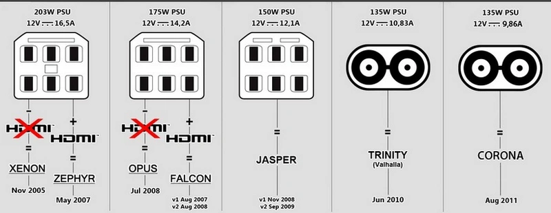

De Premium inderdaad. Deze is reeds de ge-update moederbord versie, mét HDMI (14,2A)
Afbeeldingslocatie: https://tweakers.net/i/8A52Yp7S-LU7mc_zAKyguRNPIoo=/800x/filters:strip_exif()/f/image/Gyw66ul4J3IrTlwr8pfSV8Ba.webp?f=fotoalbum_large
De Falcon v2 dus
(De Jasper v2 revisie (codenaam Kronos) is degene die je wil hebben. Deze hebben nooit last van een RROD.)
Zo een zwarte cib Elite is ook onderweg 😎
[ Voor 37% gewijzigd door Bruiser op 12-11-2021 22:31 ]

Petje72 schreef op vrijdag 12 november 2021 @ 14:44:
Gezien die doos in de achtergrond ga je er wel meerdere nodig hebben :)

Bruiser schreef op zaterdag 13 november 2021 @ 12:20:
Haha, true, maar ze hoeven niet allemaal op een display :) , de andere was geen 3 maar 4 laags :9

Even voor de experts, heeft die hele dunne metalen plaat binnenin de Mega drive nog een functie anders dan irritant zijn en in de weg zitten als je hem uit elkaar haalt?
Ben nu bezig met de switchless mod in te bouwen en zou handig zijn als ik dat dit gewoon weg kan halen.
PS heb het niet over de heatsink voor de power regulators
Snelle google search leert mij dat die platen verplicht waren vanuit de FCC. Ze dienen als RF shielding, om storing op de antenne te verminderen. Niet meer nodig dus
Dus die gaat er meteen uit :D

Da's de "rf schield"
Om storing tegen te gaan, zowel wat hij zelf veroorzaakt, en eventueel ontvangt.
Beter knip je wat weg, wat in de weg zit... en bouwt hem daarna weer dicht met wat koperfolie,of dun metalen plaatje wat jezelf modelleert....
Hoewel vermoedelijk het allemaal oké gaat als heb hem helemaal verwijderd.
Maar het ding heeft dus een functie...

@PsYgHo natuurlijk had het ding een functie Hij zat er in op last van de FCC. De japanse variant heeft bijvoorbeeld geen shield.
Hij is dus ook alleen bedoeld om uitgaande straling te beperken en niet zozeer zeer inkomende. De meeste componenten zijn ook niet zo gevoelig voor RF straling, op de rf output na dan.
Ik laat de bovenkant er dus gewoon uit en gooi hem wel op zolder neer ofzo mocht ik toch ooit wat interferentie zien tijdens gamen.
Gisteren de switchless mod uitgevoerd op basis van een arduino nano. Werkt echt mooi zeg, en zelf in game kan ik switchen tussen 50-60 hz. Dat laatste had ik niet verwacht. Zeker voor Sonic maakt dit een gigantisch verschil, op 50hz voelt het allemaal traag aan. Er zit ook nog een IGR optie in via de controller die heb ik niet aangesloten. Misschien in de toekomst als ik een everdrive heb ofzo. Sta nu wel gewoon op voor de reset
Hier de foto’s van het proces
Afbeeldingslocatie: https://tweakers.net/i/0HQrFm_CIjbvkCrrJ0keh7GolaQ=/x800/filters:strip_icc():strip_exif()/f/image/NozxQI1m5xPS7gHbs7UZX8PC.jpg?f=fotoalbum_large
Afbeeldingslocatie: https://tweakers.net/i/AOsPnecpj3b6vuZ-oEFbGAoyBwM=/x800/filters:strip_icc():strip_exif()/f/image/sk4PgFNBdTvDBPywcRfBfTmn.jpg?f=fotoalbum_large
Afbeeldingslocatie: https://tweakers.net/i/9aXkwFWLQ8IkW0WcSKAh6W2mjsc=/x800/filters:strip_icc():strip_exif()/f/image/Qjfpb8BWAyWt2ZgNjIJWZqcg.jpg?f=fotoalbum_large
Afbeeldingslocatie: https://tweakers.net/i/-D6G7fonW0faJv07YrtPG0znD50=/x800/filters:strip_icc():strip_exif()/f/image/3E21JjVrTDyrn5v9iKFJoVFs.jpg?f=fotoalbum_large
Afbeeldingslocatie: https://tweakers.net/i/pZ_aihTZ1Eg13Xd4SAhrcimJtSw=/x800/filters:strip_icc():strip_exif()/f/image/3ZTdT4coOe3cyHF6KvMcbAQN.jpg?f=fotoalbum_large

cold_as_ijs schreef op zondag 14 november 2021 @ 12:57:
Regio switch is knetter handig ja :) Al is het om de balken boven en onderin weg te krijgen. Heb hier een Amerikaanse versie van Streets of Rage 2 en daar had ik vroeger zo'n converter cartridge nodig. Dat is niet meer nodig met de regio switch 8)
edit..
Ook grappig dat als je in het menu staat van SOR en de regio switched van USA naar JAP dat je dan ook het menu in eens in het Japanse Bare Knuckle krijgt :P

Zakjes? Nee, dat zijn van die ikea ziplock dingen. Zit een Fire FX in, zo blijft hij mooi stofvrij. :)
ah ik zie het. En de carta van de 64 ook netjes beschermd :)

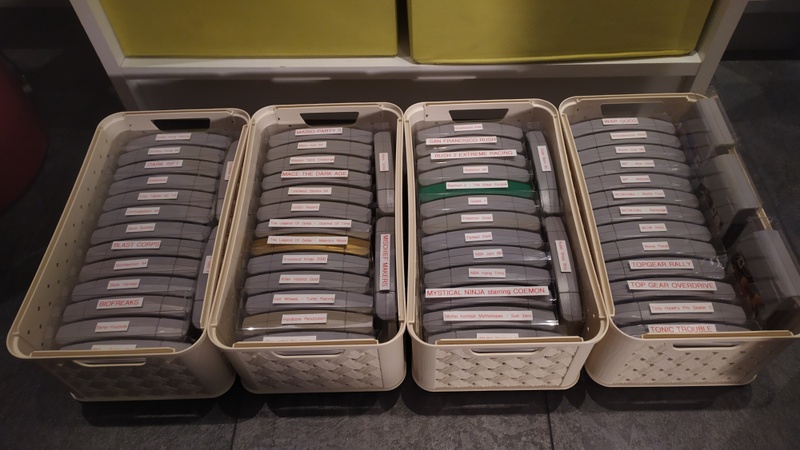

Henkje.doc schreef op zondag 14 november 2021 @ 15:41:
Die zitten alweer bij hun broertjes ;)
Afbeeldingslocatie: https://tweakers.net/i/o3cdRopY7__LLeVnRQe3GXiOzbU=/800x/filters:strip_icc():strip_exif()/f/image/anJopEtck8XxxncfT6sIFB1H.jpg?f=fotoalbum_large
