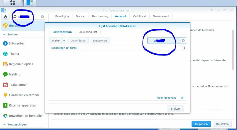

  • Mr_Tomatohead
Hoop dat iemand mij ier verder op weg kan helpen, want ik ben een beetje de wanhoop nabij. Situatie: ik heb een DS920+ in gebruik en ben een totale Linux noob. Na installatie DSM aan de hand van deze guide sonarr, radarr en sabnzbd draaiend gekregen in docker: https://www.reddit.com/r/...dia_advanced_setup_guide/
Alles werkte goed en het leven was mooi. Totdat er gisteren iets gebeurd is, wat dat iets is weet ik niet zeker, maar daarna konden mijn docker containers geen verbinding meer met elkaar maken, maar ook niet met het internet.
Gisteren heb ik o.a. mijn router gereset omdat ik het wachtwoord niet meer had om in te loggen, ook heb ik openvpn geïnstalleerd op de DS920+ voodat ik erachter kwam dat dit probleem bestond.
Na wat googlen naar het probleem kwam ik al snel tot de conclusie dat mijn kennis over linux en docker heel erg tekort schoot om echt wat te kunnen met de informatie die ik vond. Dus ik dacht, ik zet de DS920+ wel terug naar fabrieksinstellingen, formatteer de harde schijven en begin weer helemaal vanaf 0. Vanaf dat punt werkte het de vorige keer, dat zal nu ook wel weer zo zijn. Helaas, nadat ik de containers a.d.h.v. de guide weer opzet, kunnen mijn containers weer geen verbinding met het internet maken. De DS920+ zelf kan dat wel prima (packages downloaden e.d.).
Ik ben een echte linux/netwerk/docker noob, maar hierbij wat potentieël relevante informatie. Log van sonarr:
24
25
26
27
28
29
30
31
32
33
21-4-16 11:02:19.0|Error|TaskExtensions|Task Error
[v3.0.6.1196] System.Net.WebException: DNS Name Resolution Failure: 'services.sonarr.tv'
  at NzbDrone.Common.Http.Dispatchers.ManagedHttpDispatcher.GetResponse (NzbDrone.Common.Http.HttpRequest request, System.Net.CookieContainer cookies) [0x0015a] in M:\BuildAgent\work\63739567f01dbcc2\src\NzbDrone.Common\Http\Dispatchers\ManagedHttpDispatcher.cs:95
  at NzbDrone.Common.Http.HttpClient.ExecuteRequest (NzbDrone.Common.Http.HttpRequest request, System.Net.CookieContainer cookieContainer) [0x00086] in M:\BuildAgent\work\63739567f01dbcc2\src\NzbDrone.Common\Http\HttpClient.cs:126
  at NzbDrone.Common.Http.HttpClient.Execute (NzbDrone.Common.Http.HttpRequest request) [0x00008] in M:\BuildAgent\work\63739567f01dbcc2\src\NzbDrone.Common\Http\HttpClient.cs:59
  at NzbDrone.Core.HealthCheck.Checks.SystemTimeCheck.Check () [0x0001b] in M:\BuildAgent\work\63739567f01dbcc2\src\NzbDrone.Core\HealthCheck\Checks\SystemTimeCheck.cs:28
  at NzbDrone.Core.HealthCheck.HealthCheckService+<>c.<PerformHealthCheck>b__11_0 (NzbDrone.Core.HealthCheck.IProvideHealthCheck c) [0x00000] in M:\BuildAgent\work\63739567f01dbcc2\src\NzbDrone.Core\HealthCheck\HealthCheckService.cs:77
  at System.Linq.Enumerable+SelectArrayIterator`2[TSource,TResult].ToList () [0x00014] in <798dd06330af4ca3886d7d2be5573af7>:0
  at System.Linq.Enumerable.ToList[TSource] (System.Collections.Generic.IEnumerable`1[T] source) [0x0001f] in <798dd06330af4ca3886d7d2be5573af7>:0
  at NzbDrone.Core.HealthCheck.HealthCheckService.PerformHealthCheck (NzbDrone.Core.HealthCheck.IProvideHealthCheck[] healthChecks) [0x00000] in M:\BuildAgent\work\63739567f01dbcc2\src\NzbDrone.Core\HealthCheck\HealthCheckService.cs:77
  at NzbDrone.Core.HealthCheck.HealthCheckService.HandleAsync (NzbDrone.Core.Lifecycle.ApplicationStartedEvent message) [0x00000] in M:\BuildAgent\work\63739567f01dbcc2\src\NzbDrone.Core\HealthCheck\HealthCheckService.cs:115
  at NzbDrone.Core.Messaging.Events.EventAggregator+<>c__DisplayClass6_2`1[TEvent].<PublishEvent>b__2 () [0x00035] in M:\BuildAgent\work\63739567f01dbcc2\src\NzbDrone.Core\Messaging\Events\EventAggregator.cs:119
  at System.Threading.Tasks.Task.InnerInvoke () [0x0000f] in <254335e8c4aa42e3923a8ba0d5ce8650>:0
  at System.Threading.Tasks.Task.Execute () [0x00000] in <254335e8c4aa42e3923a8ba0d5ce8650>:0
21-4-16 11:02:41.0|Warn|Newznab|Unable to connect to indexer
[v3.0.6.1196] System.Net.WebException: DNS Name Resolution Failure: 'drunkenslug.com'
  at NzbDrone.Common.Http.HttpClient.Get (NzbDrone.Common.Http.HttpRequest request) [0x00007] in M:\BuildAgent\work\63739567f01dbcc2\src\NzbDrone.Common\Http\HttpClient.cs:281
  at NzbDrone.Core.Indexers.Newznab.NewznabCapabilitiesProvider.FetchCapabilities (NzbDrone.Core.Indexers.Newznab.NewznabSettings indexerSettings) [0x000a1] in M:\BuildAgent\work\63739567f01dbcc2\src\NzbDrone.Core\Indexers\Newznab\NewznabCapabilitiesProvider.cs:64
  at NzbDrone.Core.Indexers.Newznab.NewznabCapabilitiesProvider+<>c__DisplayClass4_0.<GetCapabilities>b__0 () [0x00000] in M:\BuildAgent\work\63739567f01dbcc2\src\NzbDrone.Core\Indexers\Newznab\NewznabCapabilitiesProvider.cs:36
  at NzbDrone.Common.Cache.Cached`1[T].Get (System.String key, System.Func`1[TResult] function, System.Nullable`1[T] lifeTime) [0x000b1] in M:\BuildAgent\work\63739567f01dbcc2\src\NzbDrone.Common\Cache\Cached.cs:104
  at NzbDrone.Core.Indexers.Newznab.NewznabCapabilitiesProvider.GetCapabilities (NzbDrone.Core.Indexers.Newznab.NewznabSettings indexerSettings) [0x00020] in M:\BuildAgent\work\63739567f01dbcc2\src\NzbDrone.Core\Indexers\Newznab\NewznabCapabilitiesProvider.cs:36
  at NzbDrone.Core.Indexers.Newznab.Newznab.get_PageSize () [0x00000] in M:\BuildAgent\work\63739567f01dbcc2\src\NzbDrone.Core\Indexers\Newznab\Newznab.cs:24
  at NzbDrone.Core.Indexers.Newznab.Newznab.GetRequestGenerator () [0x00000] in M:\BuildAgent\work\63739567f01dbcc2\src\NzbDrone.Core\Indexers\Newznab\Newznab.cs:28
  at NzbDrone.Core.Indexers.HttpIndexerBase`1[TSettings].TestConnection () [0x00007] in M:\BuildAgent\work\63739567f01dbcc2\src\NzbDrone.Core\Indexers\HttpIndexerBase.cs:335
21-4-16 11:02:41.1|Warn|SonarrErrorPipeline|Invalid request Validation failed:
 -- : Unable to connect to indexer, check the log for more details
Ik heb o.a. de volgende pagina gevonden die mogelijk over mijn probleem gaat? https://www.dedoimedo.com...container-no-network.html
Daar wordt ing gezegd dat ik moet kijken of docker en de container een ip hebben. Volgens mij hebben ze dat
root@HAL:~# docker inspect sonarrv3 | grep -i "ipaddr"
            "SecondaryIPAddresses": null,
            "IPAddress": "",
                    "IPAddress": "172.18.0.3",
root@HAL:~# ifconfig docker0
docker0   Link encap:Ethernet  HWaddr 02:42:03:8C:AB:C4
          inet addr:172.17.0.1  Bcast:172.17.255.255  Mask:255.255.0.0
          UP BROADCAST MULTICAST  MTU:1500  Metric:1
          RX packets:0 errors:0 dropped:0 overruns:0 frame:0
          TX packets:0 errors:0 dropped:0 overruns:0 carrier:0
          collisions:0 txqueuelen:0
          RX bytes:0 (0.0 B)  TX bytes:0 (0.0 B)
Dan staat op de pagina:
Check if you get the same results inside the container if possible (ip or ifconfig). If the result does not match what you have seen in the previous command, you will need to fix that.
Als ik het goed lees dan heeft docker ip 172.18.0.3 en de container 172.17.0.1. Dat is dus schijnbaar niet goed?
Wordt ook gevraagd om de container te pingen, dat gaat volgens mij goed (ik moest googlen hoe je moet pingen, dus hoop dat dit zo goed is :') )
root@HAL:~# ping -c5 172.17.0.1
PING 172.17.0.1 (172.17.0.1) 56(84) bytes of data.
64 bytes from 172.17.0.1: icmp_seq=1 ttl=64 time=0.113 ms
64 bytes from 172.17.0.1: icmp_seq=2 ttl=64 time=0.066 ms
64 bytes from 172.17.0.1: icmp_seq=3 ttl=64 time=0.063 ms
64 bytes from 172.17.0.1: icmp_seq=4 ttl=64 time=0.092 ms
64 bytes from 172.17.0.1: icmp_seq=5 ttl=64 time=0.114 ms
--- 172.17.0.1 ping statistics ---
5 packets transmitted, 5 received, 0% packet loss, time 3999ms
rtt min/avg/max/mdev = 0.063/0.089/0.114/0.024 ms
Vanaf dit punt snap ik aan de hand van de guide niet helemaal meer wat ik verder zou moeten doen (kopje 'Name resolution') omdat miijn kennis tekort schiet. En misschien is dit wel een rabbithole waar ik helemaal nog niet in zou moeten springen omdat er eerst naar iets anders gekeken zou moeten (?).
Edit: na nog wat aanrommelen het volgende gedaan (resultaten /etc/resolv.conf):
root@HAL:~# cat
nameserver      192.168.2.254
nameserver      fe80::4a29:52ff:fe53:ccf7
domain  kpn
en via docker
root@sonarrv3:/# cat /etc/resolv.conf
nameserver 127.0.0.11
options ndots:0
Volgens de post van wisbucky is het ip van docker niet goed (https://serverfault.com/q...untu-14-04-desktop-host):
First thing to check is run cat /etc/resolv.conf in the docker container. If it has an invalid DNS server, such as nameserver 127.0.x.x, then the container will not be able to resolve the domain names into ip addresses, so ping google.com will fail.
Einde edit
Hoor graag als er meer informatie nodig is en/of wat een logische volgende stap is om dit op te lossen.
TL;DR Zelf na harde reset en formaterren HDD's NAS krijgen docker containers geen toegang tot het internet. Help :'( :'( :'(
Edit met oplossing: het was mijn firewall ( _/-\o_ @technorabilia _/-\o_ ) die nu roet in het eten gooide. Docker zat om onduidelijke redenen ineens in een andere ip range, maar die toevoegen en alles werkt weer als een zonnetje:
Afbeeldingslocatie: https://tweakers.net/i/edtZI_uXAfdfmKKi8bHliDvNfrQ=/full-fit-in/4000x4000/filters:no_upscale():fill(white):strip_exif()/f/image/EiPa3eqr8jesQoEeIMu8w5ly.png?f=user_large
[ Voor 8% gewijzigd door Mr_Tomatohead op 16-04-2021 14:48 ]
  • technorabilia
  • Laatst online: 28-10 19:35
@Mr_Tomatohead
Zit de firewall op je NAS niet in de weg toevallig?

  • Mr_Tomatohead
technorabilia schreef op vrijdag 16 april 2021 @ 14:23:
@Mr_Tomatohead
Held, je maakt me echt heel blij _/-\o_ ! Nadat ik alles toestond had ik instantly verbinding. Daarna snel de ip range van de docker toegevoegd en het werkt:
Ben dan ergens toch wel benieuwd hoe docker opeens op een ander ip adres komt, want alles werkte eerst prima zonder deze extra firewall regel :S

Heeft iemand al eens gehad dat in DSM de fout optreedt dat er automatisch gebruikersnamen worden ingevuld in de geopende programma's (bijvoorbeeld configuratiescherm, of onderdelen daarvan)?
Nu is het zo dat ik in mijn browser (Chrome) de namen en wachtwoorden van verschillende gebruikers heb opgeslagen. Als ik dan dus in DSM het configuratiescherm open, dan wordt automatisch de eerste gebruikersnaam in de rij van opgeslagen namen/wachtwoorden ingevuld in de zoekopdracht. Zie screenshot:
Afbeeldingslocatie: https://tweakers.net/i/4NrYMZP5kViW2n3S5ijCAmF-ZCA=/800x/filters:strip_icc():strip_exif()/f/image/jlw2SW9TQtQ6RbWIDyEDMX6K.jpg?f=fotoalbum_large
Ik heb de cache van mijn browser al geleegd, de Syno opnieuw opgestart, maar zonder resultaat.
Wanneer ik de eerste gebruikersnaam die automatisch wordt ingevuld wis uit mijn wachtwoord/gebruikerslijst, dan komt de volgende naam in de lijst aan de beurt in dat zoekvak.
Het treedt op bij inloggen bij mij thuis (op een laptop) alsmede bij inloggen op het werk op mijn pc. Dus het lijkt me dan ook niet lokaal een probleem te zijn.
Synchronisatie met Mijn google-account uitschakelen biedt ook geen oplossing.

@JdM Tijd om je dsm te updaten. Het komt alleen voor met een oude versie van dsm icm chrome.
Of los het probleem op in chrome: https://community.synology.com/enu/forum/5/post/125139
JdM schreef op dinsdag 20 april 2021 @ 13:39:
Ja, dat was een oude bekende 'bug' in DSM 6.01 maar is nu opnieuw terug. Het is een combinatie van de named fields in DSM en de (op dit moment) laatste versie van chrome.
Om er nu vanaf te komen kan je in chrome chrome://flags/#fill-on-account-select op enabled zetten.
Er is nog een bug in de laatste DSM versie bij gekomen, meerdere sessies vanaf 1 systeem kunnen niet meer door een cookie gescheiden worden. Het is dus bijv. niet meer mogelijk om binnen 1 sandbox 2 sessies te openen die elkaar niet in de weg zitten.
Juist niet, totdat het probleem is opgelost.

  • MikeyMan
MikeyMan
Vidi, Vici, Veni
Log niet heel vaak in op de Synology, maar na de laatste update krijg ik het verzoek om Admin account uit te zetten. Geen raar verzoek natuurlijk, maar nu zit ik met wat backup taken die aan admin gekoppeld zijn. Krijg hier alleen de Cloud Sync niet omgezet van Admin naar mijn andere account.
Is dit uberhaupt niet mogelijk? Of moet ik de hele (uitgebreide) taak opnieuw opstellen?
  • mtv1
  • Laatst online: 19:58
MikeyMan schreef op donderdag 22 april 2021 @ 14:57:
Ik had hetzelfde met die melding en het omzetten van het account. Voor backup zaken kreeg ik een alternatief aangereikt, maar dat werkte niet voor backup naar USB schijf, alleen voor backup op disk |:( Voor Cloud Sync hadden ze geen oplossing, had hiervoor ticket ingelegd bij Synology en ze hebben dit opgepakt als een feature request. (mogelijkheid om het admin account te clonen naar een alternatief account om cloud sync te laten werken). Nog geen reactie op teruggehad.

Gewoon negeren.
Het is schijnveiligheid om een andere naam dan admin te gebruiken.
Als je Lan niet goed beveiligt is of je doet aan portforwarden ( dat is pas echt onveilig) naar je Nas dan is het veel verstandiger om twee stap authenticatie aan te zetten in plaats van schijn veiligheid in het veranderen van een account naam te zoeken.
Je moet je Nas gewoon niet openzetten naar het internet dan kun je ook geen last van brute force attacks krijgen
  • Frank-NL
Ben(V) schreef op donderdag 22 april 2021 @ 20:03:
Gewoon negeren.
Behandel je LAN alsof er al iemand toegang heeft verkregen. Stel dat iemand via een ander device op je LAN komt (omdat je geen VLAN isolatie hebt gebruikt voor dat leuke IOT apparaat bijvoorbeeld) dan wil je niet dat je storage dan ook nog wordt misbruikt. Dus zo gek is dat advies niet.

  • Ben(V)
  • Laatst online: 29-10 14:45
Frank-NL schreef op donderdag 22 april 2021 @ 20:18:
Verandert niets aan het feit dat het schijn veiligheid is.
Als iemand door een password heen komt lukt dat met een account naam ook prima.
Maar hackers gebruiken maar heel zelden een brute force attack, er daar zijn ook nog andere bescherm maatregelen voor in je Nas aanwezig.
Verder is het natuurlijk een rare zaak je Lan zo lek als een zeef te maken met allerlei iot devices die het internet op kunnen om je dan druk te maken over een account naam, beveilig die device beter zou ik zeggen.
DSM is echt niet veilig genoeg om aan het open internet te hangen.
Wat dacht je bijvoorbeeld van al die applicaties die mensen gebruiken en die echt niet gebouwd zijn met het oog op veiligheid, maar zich enkel op functionaliteit richten.
  • Tomba
  • Laatst online: 29-10 15:07
Tomba
Ben(V) schreef op vrijdag 23 april 2021 @ 08:37:
Ik denk dat je je vergist. Als de inlognaam niet bekend is, hoe wil je dan gaan bruteforcen. De default name veranderen is juist een nobrainer en ik vind het dan ook super dat Synology daar aandacht aan besteed.

Ik heb sinds kort een Synology DS920+, en ik dacht och laat ik eens proberen of dat lan bonding (koppelen van 2 netwerkpoorten) een snelheids verbetering geeft.
Dat koppelen is gelukt :) Maar de snelheids verbetering bleef helaas uit.
Afbeeldingslocatie: https://tweakers.net/i/RRIYm1XUZjcO-nGBPhs0Fs9oO5M=/800x/filters:strip_exif()/f/image/U6kiGbn7s0r3Gudf61Iu2bV3.png?f=fotoalbum_large
Ik kan natuurlijk op de verwijderen knop drukken, en dan krijg ik dit te zien.
Afbeeldingslocatie: https://tweakers.net/i/lcfX31v4FseJBVo1H8vNAk2RDwc=/full-fit-in/4000x4000/filters:no_upscale():fill(white):strip_exif()/f/image/AnBbEkmuVWLrTMxf2jzSSIVE.png?f=user_large
De vraag is hoe kan ik dat nu weer ongedaan maken zonder dat ik dadelijk niet meer op m'n nas kan ??
Edit: na een rondje googlen toch de gok gewaagd, en op de verwijderen knop gedrukt. Alles under control :)

Speedy_Gonzalez schreef op dinsdag 27 april 2021 @ 14:44:
Haha, hier zat ik ook mee. Was heel bang dat de NAS niet meer bereikbaar zou zijn, maar gelukkig lijkt met meer een 'omzetting' dan een verwijdering.
