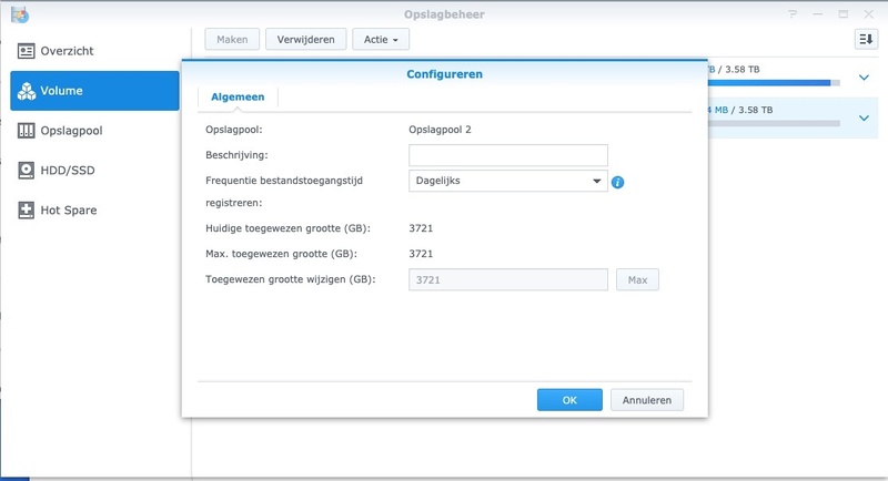

Ik had gisteren 2 schijven erbij geplaatst en nu heeft hij zichzelf ingesteld op Synology Hybrid Raid (SHR) (met gegevensbescherming voor 1-schijf fouttolerantie). Ik neem aan dat hij nu maar 2 van de 3 schijven voor opslag gebruikt en dat ik niet (zonder de gegevens te wissen op de ene schijf met gegevens) dit kan oplossen? Ik wil gewoon de volledige 12TB tot mijn beschikking.
Overigens geeft hij nog steeds aan dat er maar 3.58 TB totale ruimte is. Status staat op Uitbreiden (pariteitsconsistentie controleren 10.65%) en dit gaat met gedeelte van procenten per minuut dus dit gaat ook nog wel uren of dagen duren. Is dit normaal?

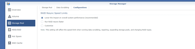

Ja, dat is normaal. Je kunt wel het proces versnellen door run raid resync op faster te zetten, zie hieronder:
Afbeeldingslocatie: https://tweakers.net/i/G-5xDA5WJmoVxdB43LUxZzlHxJY=/800x/filters:strip_exif()/f/image/mb7WfBoXFL2bL7Ut4IyHZ65Z.png?f=fotoalbum_large

wvkreg schreef op donderdag 29 april 2021 @ 09:11:
Ik merk helaas niet veel verschil als ik dat doe. Ik neem aan dat de nas herstarten niet nodig is en dat dit ook niet aan te raden is tijdens dit proces?
  • wvkreg
  • Laatst online: 15:01
arjanvr schreef op donderdag 29 april 2021 @ 09:44:
klopt

Ik heb mijn fotomappen op de Synology NAS opnieuw ingedeeld maar nu zie ik voor sommige mappen zowel de oude als de nieuwe locatie. Waar ik voorheen (als voorbeeld) drie mappen had (Telefoon 1, Telefoon 2, DigitaleCamera) heb ik dat nu verplaatst naar een map Apparatuur en dan daaronder die mappen. In de File Explorer op de NAS ziet het er goed uit maar in Windows Explorer zie ik zowel de nieuwe locatie als de oude. De bestanden in de oude locatie kan ik overigens niet meer openen. Weet iemand hoe dit komt en of ik die mappen zonder problemen kan verwijderen?

Ik heb een uitdaging op een DS416j met DSM 6.2.4. Ik heb een opslagpool waar ik 2 volumes op wil aanmaken. Ik wil aan één van deze volumes een maximum zetten, om te voorkomen dat macOS Time Machine de hele opslagpool gebruikt.
De vraag is: hoe doe ik dat? Ik kan dat niet instellen bij Volumes, en bij Opslagpool zie ik het volgende, wat niet aan te passen is:
Afbeeldingslocatie: https://tweakers.net/i/yRqErpPkvwzU2t9IgkSnOHyB9hw=/800x/filters:strip_icc():strip_exif()/f/image/JRZHhz5Zh6g8AEx5Z7hltp5B.jpg?f=fotoalbum_large
Ik kan eventueel ook een aparte gebruiker aanmaken met een limiet qua opslag, maar dat levert een foutmelding op bij het wegschrijven van meer data dan de limiet, ipv dat DSM het OS informeert over de vrije schijfruimte.
Wie heeft hier ervaring mee, hoe stel ik dit in? Alvast bedankt!
  • fyr0
  • Laatst online: 27-10 17:50
Gadget Freak schreef op donderdag 13 mei 2021 @ 09:56:
Dat kan je instellen bij het creëren van de volumes, daarna kan je grote alleen nog uitbreiden. Niet verkleinen.
Je kan nog wel een max instellen bij de shared folders, bij control panel. Daar heb ik het voor mijn time machine back-up ook gedaan

fyr0 schreef op donderdag 13 mei 2021 @ 10:46:
Dankjewel!
Ja, daar had ik het ook verwacht, maar daar zag ik het niet. Ik zal het eens proberen bij de shared folders.
