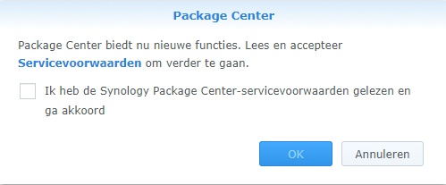

Zijn er nog mensen die problemen hebben na update van de nieuwe DSM software?
Men package center wil niet meer werken buiten de geinstalleerde packages. (controleer netwerkverbinding krijg ik als ik bij de verschillende categoriën wil kijken)
Download station werkt bv. ook niet meer. Er word niets gedownload na het toevoegen van torrents.
Heeft misschien te maken met de migratie die ik pas heb uitgevoerd?
Nas al herstart maar geen effect.
Verder weet ik ff niet wat ik nog zou kunnen proberen.

Het kan zijn dat je DNS niet goed resolved. Je zou eens een andere DNS server kunnen opgeven bijvoorbeeld die van Google.

masauri schreef op zondag 5 november 2017 @ 13:23:
Kijk eens naar de datum/tijd (configuratiescherm, regionale opties).
Ik lever nog wel eens nieuwe Synology's aan klanten en die maak ik hier thuis dan klaar en sinds enige tijd krijg ik iedere keer een melding dat de verbinding niet in orde is (of zoiets). Bij de klanten thuis was er geen probleem. Na wat zoeken vond ik ergens bovenstaande oplossing, blijkbaar werkt synchroniseren met de standaard ingestelde NTP-server via mijn internetverbinding niet lekker.

Het valt mij ook wel eens op dat de tijd van mijn DS niet gesynchroniseerd lijkt te worden. Als ik dan op iets als bijwerken klik, dan blijkt het bijwerken van de tijd wel gewoon te werken. Ik kan hier nog geen grip op krijgen.

FlipFluitketel schreef op zondag 5 november 2017 @ 20:25:
Wat hij idd wel aangeeft is dat de standaard ingesteld ntp server het niet doet.

  • masauri
  • Laatst online: 11:55
masauri
aka qwybyte
@Verwijderd Enig idee waar het probleem door veroorzaakt word en wat de oplossing is?
Na het migreren van men DS2415+ naar een RS3617xs functioneert mijn package center niet meer.
Ik zie enkel de geinstalleerde packages maar download station werkte bv niet meer.
Hij geeft de melding aan "De verbinding is mislukt. Controleer u netwerkinstellingen"
Ik heb zoals FlipFluitketel al aangaf de regionale instellingen gecontroleerd en proberen aan te passen.
Zowel op automatisch als manueel geeft hij de fouten.
NTP service is ook aangevinkt.
Manueel een andere NTP server ingegeven e.d. maar hij blijft de melding geven.
Ik heb de nas meerdere malen herstart na iedere testwijziging maar tot op heden geen resultaat.
Ik meen dat ik iets gelijkaardig idd ook met mijn DS2415+ heb gehad maar ik heb geen idee meer hoe ik dat opgelost heb.
De laatste fw staat geïnstalleerd.
Wat ik ook heb als ik het package center open dat ik de pop-up blijft krijgen van de service voorwaarden:
Afbeeldingslocatie: https://tweakers.net/ext/f/NDXrcaoqEDZYE3QGFaitfSZw/full.jpg
Vink m iedere keer aan en toch blijft die ook terug komen.
Edit 2:
Ik heb de bond van men 4 netwerk kabels is verwijderd en nu doet het package center het weer wel.
Waarom geeft de nas dan aan dat het niet werkt als de 4 netwerkpoorten in een bond zijn verbonden?
[ Voor 20% gewijzigd door masauri op 06-11-2017 19:48 . Reden: edit 2: BOND ]

@masauri Heb je ook op "Nu bijwerken" geklikt bij die NTP-instellingen? Nadat ik daarop geklikt heb (bij een nieuwe NAS) staat de datum/tijd goed en werkt het installeren/bijwerken van packages ook weer gewoon.
There are only 10 types of people in the world...those who understand binary and those who don't.
Jeremy Clarkson: It’s, um, a mobile phone holder, or as Richard Hammond calls it, a seat!
  • masauri
masauri
aka qwybyte
FlipFluitketel schreef op maandag 6 november 2017 @ 20:25:
Had ik ook gedaan ja, daarom dat ik het zo raar vind.
Blijkbaar zit er ergens iets niet lekker mbt de NTP server en de netwerk bonding.
