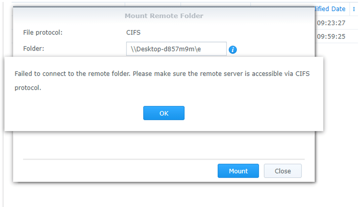

Wij zijn over aan het gaan van een QNAP naar een Synology NAS,
en nu loop ik tegen het volgende aan:
Op de QNAP, werd er een mirror gemaakt van de data, naar een HDD in 1 van onze pc's.
deze HDD word elke ochtend weer door de KPN backup meegenomen.
Maar ik krijg het bij de Synology niet aan de praat, om een mirror te maken naar een HDD.
Ik heb gekeken naar Hyper Backup ect, maar dat is of naar een usb/hdd die in de NAS geplugd zijn. en niet wat er in de pc zit.
Wat doe ik verkeerd?
  • jvanhambelgium
  • Laatst online: 18-08 14:50
basvn schreef op woensdag 2 december 2020 @ 09:42:
Mischien moet je vanuit FileStation eerst een "mount remote location" (Tools -> Mount Remote Folder) maken (dus een SMB-share op die PC) en vervolgens een backup-job starten naar een "lokale" folder waaronder dan eigenlijk de remote mount zit ? Ik denk wel dat dit lukt.
Afbeeldingslocatie: https://tweakers.net/i/UulxLvvRgyw_I9YRIiZBTvJAi6A=/full-fit-in/4000x4000/filters:no_upscale():fill(white):strip_exif()/f/image/nyHNiy4rOZBOZn1oQCLzvyS3.png?f=user_large
ik krijg deze melding.
  • Shadow771
  • Laatst online: 11-08 00:30
Je moet CIFS kiezen, niet NFS.

Shadow771 schreef op woensdag 2 december 2020 @ 10:26:
Afbeeldingslocatie: https://tweakers.net/i/l_elbBk18OswSh9gic9W9s7AxZ4=/full-fit-in/4000x4000/filters:no_upscale():fill(white):strip_exif()/f/image/ypw30hlfDtpBVacLUoYEwsdd.png?f=user_large
Krijg ik ''dezelfde'' foutmelding mee.
Heb de HDD gedeeld, en hij verwijst nu naar het netwerkpad
Afbeeldingslocatie: https://tweakers.net/i/_MdahoIRT1I0N3u_Vzxt24t9t90=/full-fit-in/4000x4000/filters:no_upscale():fill(white):strip_exif()/f/image/WHWFA8AWNUib8oFsHcXiUI3W.png?f=user_large
zit geen wachtwoord op de pc, en gebruikersnaam is ingevuld
https://computertotaal.nl...in%2D%20of%20uitschakelen.
dit is ook aangezet
[ Voor 12% gewijzigd door basvn op 02-12-2020 10:57 ]

Probeer een keer op het IP van deze PC ?? Mischien een resolving probleem ?

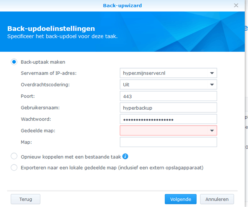

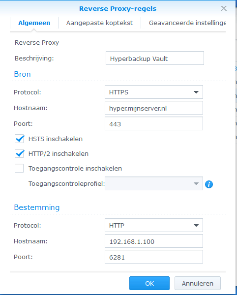

Weet een van jullie trouwens hoe het komt dat ik maar niet kan connecten met hyperbackup vault i.c.m. reverse proxy?
Voorheen deed ik het via de DDNS van Synology mijnserver.synology.me en ben nu over naar een domeinnaam met een CNAME hyper.mijnserver.nl. Ik kan overigens wel gewoon connecten met ds.mijnserver.nl om in DSM te komen.
Mijn instellingen zijn als volgt.
Afbeeldingslocatie: https://tweakers.net/i/geO1_SGuek2mMhgTY4ZrC08D11Y=/full-fit-in/4000x4000/filters:no_upscale():fill(white):strip_exif()/f/image/9WJN97ebWJP4VpRYqsF8EHCZ.png?f=user_large
Ik probeer dan dus op de andere nas de DOEL aan te passen naar backup.mijnserver.nl en als poort 443, maar hij wilt maar niet verbinden!

Wachten... schreef op donderdag 3 december 2020 @ 21:59:
Omdat het geen HTTP protocol is.
[ Voor 3% gewijzigd door DukeBox op 03-12-2020 23:11 ]

DukeBox schreef op donderdag 3 december 2020 @ 23:10:
Maar ik heb ook geprobeerd het te veranderen naar https, maar zonder positief resultaat
Ik snap er echt niks van, de rest van al mijn reverse proxys werken gewoon!
