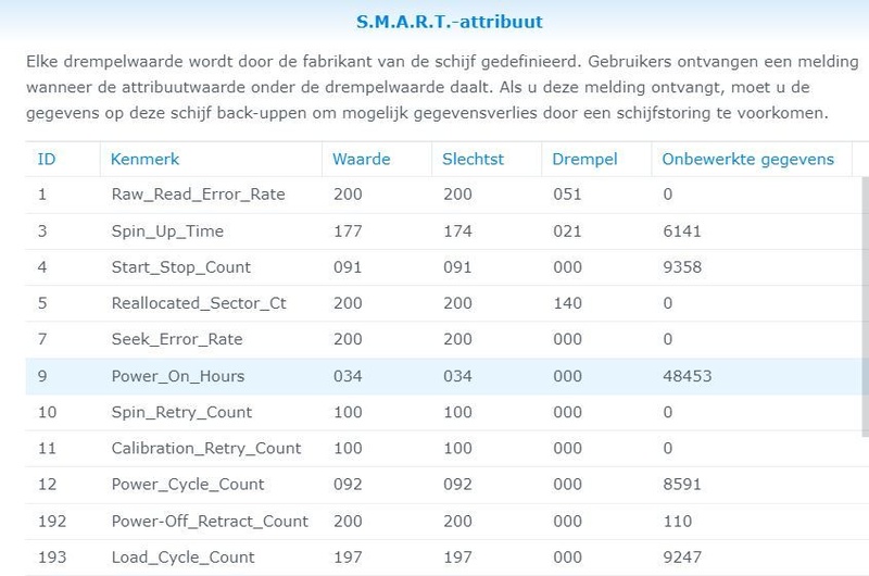

Ik ben van plan om mijn DS213 te gaan vervangen voor een DS220+ en zit hierdoor met enkele vragen.
Ik heb momenteel 2x WD30EFRX-68AX9N0 3TB in mijn DS213 draaien op RAID0. Hierop staat ongeveer 1,5TB data die ik wil behouden. Zou het volgende stappenplan werken bij het migreren?
  • Data migreren naar 1 volume
  • De nu ongebruikte schijf uitnemen en in de DS220+ plaatsen en de installatie (met format) voltooien
  • De data overzetten van DS213 naar DS220+
  • De tweede schijf bijplaatsen en samen in raid1 zetten
Ik heb een reservekopie van mijn data op een 2 STACK’s staan voor het geval het mis gaat.
En nog 2 aanvullende vragen:
  1. Zouden jullie RAID1 gaan gebruiken als er een cloud backup van de belangrijke data beschikbaar is? Of gewoon in RAID0 laten staan?
  2. Beide schijven zijn nog helemaal gezond (zie tabel) maar hebben er wel 48K draaiuren erop zitten (zijn nieuw aangeschaft in de DS213 gegaan). Zouden jullie deze een 2e ronde in een nieuwe NAS gunnen?

@tyson69
Volgens mij is de data verspreid over de twee disks dus gaat niet lukken.
Mijn power on hours voor een WD40EFRX zijn momenteel 42k. Leeftijd ~5 jaar. Ik ben van plan om deze nog maximaal 2 jaar te gebruiken.
Persoonlijk draai ik altijd RAID1 bij twee disks. Ook als er een backup beschikbaar is. YMMV.

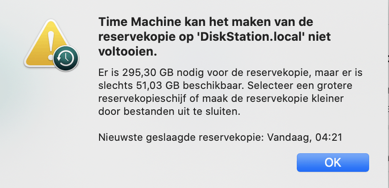

Ik zit toch nog even met de Time Machine mogelijkheid van de Synology. Ik krijg na instellen van (ruime) quota na enkele backups de melding dat de ruimte vol zit terwijl het dan juist de bedoeling is dat de oudste backup ruimte maakt zodat de nieuwe backup kan worden gemaakt.
Nu heb ik mijn systeem in btfrs staan en niet in ext4 (ik zie ook nergens die voorwaarde, maar er wordt wel gesteld dat je alleen met ext4 de quota goed kan gebruiken), zou dat het issue kunnen zijn?
En, hoe zou ik te werk moeten gaan om dit naar ext4 om te zetten als m'n NAS voor onf. 70% vol zit met data en ik geen plek heb om de date ergens te "parkeren" zolang?

Waarom zou je EXT4 willen gebruiken als je NAS ook BTRFS aan kan?
Wat ik begreep is BTRFS namelijk superieur aan EXT4 qua integriteitsbewaking van je files, ik zou dan ook zeker niet teruggaan naar EXT4.
Je hebt deze handleiding gevolgd? https://www.synology.com/...ogy_NAS_with_Time_Machine
  • M.v.Veelen
  • Laatst online: 17:49
Ja, dat is de handleiding die ik heb gevolgd en toch heb ik telkens de melding dat de schijfruimte vol is. En ik heb zitten zoeken op het instellen van quota en daarbij noemen ze telkens ext4 als voorwaarde. Ik zie dat in de handleiding niet terug, maar bij mij kwam direct de vraag in me op of dat dan niet de reden is.
Ik heb 3 Mac's die allemaal in dezelfde map (zonder quota) een backup maken. Elke Mac heeft een aparte user en die users hebben allemaal een quotum ingesteld gekregen die ruim 3 keer de schijfgrootte is van de Mac zelf. Dus meer dan genoeg ruimte voor meerdere backups.
Hoe kan het dan zo zijn dat de melding verschijnt dat de schijf (quotum) vol zit terwijl er a) nog genoeg ruimte is op de NAS en b) eigenlijk de oude backups plaats moeten maken voor de nieuwe backups?
Ik moet nu met een houtje-touwtje oplossing eens in de zoveel tijd alle backups verwijderen en dan weer opnieuw beginnen. Dat is natuurlijk niet zoals het zou moeten werken.

M.v.Veelen schreef op woensdag 9 september 2020 @ 15:45:
Ik had één MacBook Pro op mijn netwerk die een Synology-share met BTFRS gebruikte voor Time Machine. Weet je zeker dat je alle quota-instellingen goed doorlopen hebt?
- Op de shared folder
- Op (user) groups
- Op user

  • M.v.Veelen
DUX schreef op donderdag 10 september 2020 @ 15:07:
- Op (user) groups
- Op user
Nee, ik heb alleen op de users een quotum ingesteld. Heb je een linkje waar eea wordt uitgelegd mbt quota voor de shareed folder en de groups ?

  • M.v.Veelen
jordy-maes schreef op vrijdag 11 september 2020 @ 07:06:
Hopelijk is dit je spare NAS ;)
DSM7 mist nog te veel features om op mijn main NAS te draaien.
Ik draai DSM 7 nu in VirtualDSM op mijn VirtualMachineManager op DS918+.
Zelfs met 1 core en 2GB RAM is de software snel.
Heb hier ook wel oren naar, om dit op m'n 920+ te draaien. Welke stappen moet ik hiervoor nemen, heb je een link naar een tut voor me?
Edit: ik zie dat je je daarvoor eerst had moeten inschrijven. Nvrmnd.
[ Voor 6% gewijzigd door M.v.Veelen op 11-09-2020 10:58 ]

  • DUX
  • Laatst online: 08-10 18:52
DUX
blijft ook nu voor Oranje
M.v.Veelen schreef op vrijdag 11 september 2020 @ 06:53:
Niet direct, maar de schermen zijn zelf makkelijk te vinden:
Control Panel > Shared folders > Edit > Tabblad Advanced
Control Panel > Group > Edit > Tabblad Quota

  • M.v.Veelen
DUX schreef op vrijdag 11 september 2020 @ 16:31:
(En user had je zelf al gevonden)
Dat bedoelde ik niet ;-) Er wordt in geen enkele tutorial over het instellen van Time Machine gesproken over dat je ook de shared folder en de group moet instellen vwb een quotum. Tenminste, niet in de eerdergenoemde en ook niet in enkele andere die ik had gevonden.
ThinkPadd schreef op donderdag 10 september 2020 @ 16:05:
Support ticket inschieten bij Synology?
Zojuist gedaan, wie weet wat ze als oplossing kunnen bieden :-)
[ Voor 16% gewijzigd door M.v.Veelen op 11-09-2020 19:41 ]

  • DUX
DUX
M.v.Veelen schreef op vrijdag 11 september 2020 @ 19:22:
Oh, nee, maar zo bedoelde ik mijn oorspronkelijke opmerking ook niet. Dat was meer in de trend van "had je niet per ongeluk een quota ingesteld op die andere plekken die je nu dwars zit", los van eventuele Time Machine-instellingen. Ik heb een BTFRS-shared folder aangemaakt voor Time Machine, met alleen een quotum op userniveau voor de gebruiker die wegschreef naar die map. Limiet stond op 1TB.
Wat me wel opvalt is dat het quotum aldaar aangeeft dat er pas 333GB versnoept is geeft de shared folder zelf aan een size van 666GB te hebben...
Anyhow, er is wel wat te vinden over wat je allemaal moet doen op je Synology inzake Time Machine:
- Zelfde issue als jij hebt: https://community.synology.com/enu/forum/1/post/131975
- Tutorial: https://majorgear.tech/gu...time-machine-on-synology/

  • Vmu
  • Laatst online: 15-11-2025
Vmu
Rotatate
Jullie hebben het over je Mac time machine naar de nas? Ik heb dat een tijdje werkend gehad.
Volgens mij had ik alleen een disk quotum op de gebruiker gezet en niet op de map. Anders had ik geen speciale gebruiker aan hoeven maken. De backup vrat al mijn vrije ruimte op omdat ik geen map quotum kon zetten. Dat stopte toen ik een eigen user ervoor maakte en die beperkingen gaf.
Ik doe het nu niet meer omdat ik van nas ben gewisseld en ik vind het wel even goed zo, alles wat ik wil bewaren zit toch in drive of in dropbox en die time machine backup in de mac gaf om de haverklap popups dat de backup niet gelukt was. Later werkte het dan weer wel maar kwam daarna toch weer die melding.

  • M.v.Veelen
ThinkPadd schreef op woensdag 9 september 2020 @ 15:56:
Doh..... ik heb m'n systeem juist in ext4 staan en NIET in btfrs. Ik had niet goed gekeken.
Hier lees ik weer dat iemand juist de map een quotum heeft gegeven.
Dus, dan nu de vraag (niet alleen voor de Time Machine backups, maar dus ook ivm btfrs dat dus een betere oplossing zou zijn dan ext4): hoe op een vlotte en veilige manier van ext4 naar btfrs over te stappen met 75% van de schijfruimte gevuld en slechts 1 volume ?
Als ik dit zo lees dan kan ik het beter zo laten.

Ik kan geen quotum instellen op de shared folder (ext4). Grrr.....
Ben nu alles aan het backuppen om straks toch naar btrfs te kunnen gaan. Het schijnt dat er geen merkbare verschillen zijn in de performance dus dan toch maar overstappen.
Worden met de synology-settings ook de shares en users overgenomen met alle ingestelde rechten eigenlijk? Dus als ik die naderhand terugzet, is dan alles weer bij het oude en kan ik dan de data weer terugpompen?

Ik heb een group aangemaakt en de users toegevoegd. De group heb ik een quotum van 2TB gegeven. Moet ik de users dan nu quotum-vrij maken? Het is dan nu, lijkt wel, wie het eerst komt die het eerst maalt toch?
Je zou toch zeggen dat er wel iemand anders met een Synology, ext4 en Mac's een werkende TIme Machine set-up zou hebben. Niemand?

M.v.Veelen schreef op zondag 13 september 2020 @ 15:09:
Werkt het helemaal niet of een beetje? Het zou niet uit moeten maken hoeveel quotum die gebruiker heeft.
Heb je aan de bonjour services gedacht?

  • M.v.Veelen
Ja, het maken van de backups werkt. Geen schijven die verdwijnen oid. Alleen op een gegeven moment bij alle Mac's de melding dat de schijf vol is. En dat zou dus juist niet moeten. De Bojour services zet je al in het begin van de tutorial aan, dus dat zou het probleem dan niet moeten zijn.

M.v.Veelen schreef op zondag 13 september 2020 @ 22:58:
Dat is inderdaad vaag. Tenzij er toch ergens een quotum staat dat te klein is.
https://www.synology.com/...d_folders_exceeding_16_TB
Is dit wellicht nog een bron van problemen?
"Stel de gebruikersquota in op het volume met uw Time Machine gedeelde doelmap. Een gebruiker mag maximaal 4095 GB van een bepaalde gedeelde map gebruiken."

  • M.v.Veelen
Hi @DUX , bedankt voor het meedenken. Nee, ik heb sowieso slechts 4 x 3TB opslag en het grootste quotum dat ik heb ingesteld is 1TB voor "mijn" user. Gisteren de 1e backup gedraaid en nu wachten tot de incremental (ja toch?) backups de ruimte vullen en dan zien wat er gebeurt. Zal om het te bespoedigen even wat grote bestanden op de schijf erbij zetten ;) .

  • Kesasar
  • Laatst online: 07-09 11:30
@Ben(V)
Ben(V) schreef op dinsdag 15 september 2020 @ 09:20:
Je kunt wel die 10TB eruit halen, maar dan moet je een nieuwe 8TB plaatsen anders blijft de raid corrupt en ben je de raid functionaliteit kwijt.
Excuus als dit een vreemde vraag is; maar ik ben niet bekend op dit terrein 8)7 en ben erg voorzichtig met de data (foto- en video-archieven van een familielid). Ik heb ook geen mogelijkheid om de data op de huidige DS418play volledig te backuppen in verband met ruimtegebrek -- is het risico op dataverlies substantieel, of eerder een uitzondering?
En dan eigenlijk mijn hoofdvraag: gaat het vervangen van de schijven zo makkelijk als de NAS uitzetten, schijf eruit, nieuwe schijf erin, en laten rebuilden? Heeft dit nog gevolgen waar ik rekening mee moet houden?
Nogmaals bedankt voor de hulp.

  • M.v.Veelen
Helaas. Vanmorgen toch weer de melding dat de schijfruimte vol is (ruimte zat, maar het quotum is opgebruikt) en dus geen automatische verwijdering van oude backups om ruimte te maken voor nieuwe backups.
Wel dit nog als suggestie gekregen van Synology:
Please confirm whether the issue is happening over SMB or AFP?
• If Bonjour broadcast via SMB is used, try to use AFP
• If Bonjour broadcast via AFP is used, try to manually mount the destination folder (using afp://NAS/TM_folder in Finder) and then manually select the mounted folder as the backup disk in TM setting, and back up again.
It's very common that OSX updates make TM backup (.sparsebundle file) unusable.
If you fail to run TM backup after OSX updates, try the following:
1. Create a new account on NAS, and use that account to perform the TM backup on Mac.
2. If 1 does not help, create a new shared folder on NAS and make it a Time Machine destination folder. Then, back up to the new shared folder with the original TM account.
3. If 1 and 2 do not help, try to back up to the new shard folder with the new account.
If either of the 3 tips works, this indicates OSX update has somehow corrupted TM settings on Mac.
If none of the above tips helps, please provide Time Machine logs:
How to collect Time Machine debug log
1. Open Terminal in Mac and run the command below:
log stream --level debug --predicate 'subsystem == "com.apple.TimeMachine"' --style compact &> ~/Desktop/tm_debug.log
2. Reproduce the Time Machine issue.
3. Sending us the "tm_debug.log" on the desktop.
We also need the kernel log.
Please follow the instructions below to send us the debug log of your system for further diagnosis.
1. Log into the DiskStation Manager with administrator account.
2. Go to Main Menu > Support Center > Support Services > Log Generation > Select System > Click the Apply button.
3. Click the "Generate logs" button and the log will be generated to your computer.
Maar ben nu niet thuis en heb er ook weinig vertrouwen meer in dat het gaat lukken. Ga wel verder met proberen, maar OK....

Had je al een backup compleet of kan dit nog steeds de eerste zijn?
Als het de eerste backup is kun je hem misschien wat meer ruimte geven.
Vmu
  • M.v.Veelen
@Vmu Dit was de 1e backup (volledig gelukt), plus een aantal incrementals erna en vervolgens nog eentje waarbij ik heb gezorgd voor wat extra data op de MacBook Pro zodat de ruimte wat eerder vol was. Dus ik heb een aantal mogelijkheden in Time Machine om terug te gaan, maar het backuppen is vanaf nu gestopt.
Ik ga de suggesties van Synology nog wel proberen, maar ik krijg maar niet helder of het nu met ext4 te maken heeft of niet. Eigenlijk is er nog niemand geweest die me dat duidelijk heeft kunnen maken.

@M.v.Veelen Kun je zien welke maximumgrootte van backuplocatie TimeMachine laat zien? Is dat de grootte van je NAS-Volume, of is het de grootte van je quotum? Alleen bij dat laatste zal hij zelf oude backups weggooien om binnen de ruimte te blijven, neem ik aan. Anders krijgt hij gewoon een schrijffout bij het maken van de backup

Ik heb het wel werkend gehad met een eigen user op de nas voor time machine met daarop een quotum. Heb jij dat ook zo ingesteld?

kraats schreef op woensdag 16 september 2020 @ 13:56:
Hij geeft keurig het ingestelde quotum aan als maximale grootte voor de schijf. Kan nu geen schermprintje maken, maar dat stelde me juist gerust dat het goed zou gaan dit keer. Helaas.....

Vanochtend werd mijn ontbijt verstoort met een piepend geluid vanuit mijn kantoortje. Wederom was mijn volume weer gecrashed van mijn ds412+. Dit is denk ik nu de 4e keer (waarvan de vorige crash een paar maanden geleden was). Dit keer was het makkelijk op te lossen door te rebooten (kon de webui niet meer in). Maar de vorige keer was het volume niet meer te beschrijven, wat ik ook deed. Ik heb toen ervoor gekozen om alle data van de disks over te zetten en later weer terug te zetten.
Nu heb ik van de week weer eens Docker geinstalleerd om pi-hole te draaien op mijn synology, en ik kan mij niet van de gedachte onttrekken dat de vorige keer ik ook Docker draaide.
Zou Docker op een of andere manier een oorzaak kunnen zijn van het falen van mijn volume? Ik moet nog op onderzoek uit, maar drukte op het werk dicteert mij iets anders te doen.
En, is het falen van je volume een teken dat je schijven ook aan het falen zijn (ook al geeft smart geen issues?)

Na dagen backups te hebben gedraaid en de tips van Synology (ticket) te hebben opgevolgd ben ik op hetzelfde punt beland. Quotum staat ingesteld op 1000GB voor de user. Ik denk alles nu wel te hebben geprobeerd maar Synology wilde nog wel de logbestanden van de Mac en de Synology inzien om uit te zoeken wat het probleem kan zijn. Hopelijk wordt het snel vervolgd, ik zou zelf niet meer weten wat ik kan proberen.
Afbeeldingslocatie: https://tweakers.net/i/vtsZSfRuVOgAsNct6Nd_zADEVUE=/800x/filters:strip_exif()/f/image/p00lXxOiEACb4zFdGsV2TC3p.png?f=fotoalbum_large
Afbeeldingslocatie: https://tweakers.net/i/ss5O6uPIFwNVsYOjx6fbqupM0HY=/800x/filters:strip_exif()/f/image/jcrbtzXgZLmaYdBxdh1WCvfX.png?f=fotoalbum_large
