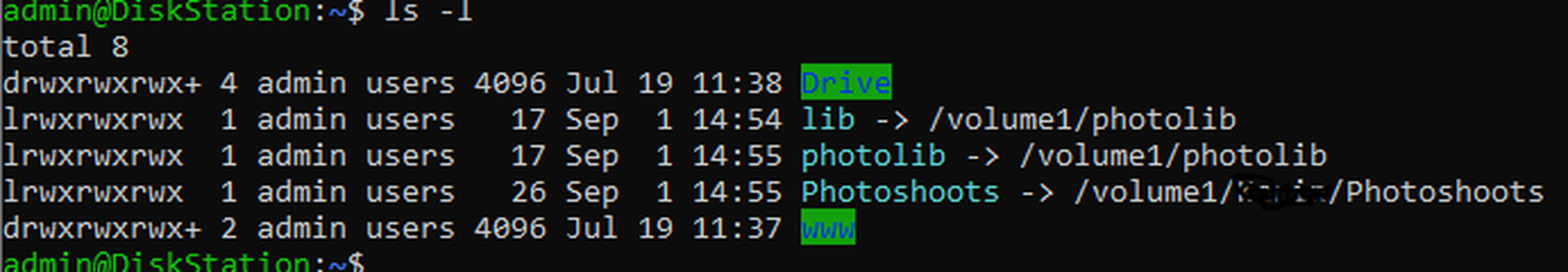

Misschien had ik het verkeerd verwoord, maar de screenshots van de CLI was van de Synology zelf, niet van een Docker container.
Het /dev path gebruik ik dan vervolgens wel in een Docker container voor Home Assistant, maar de Serial Drivers waren ook weg uit mijn installed lijstje bij package center van Synology zelf.

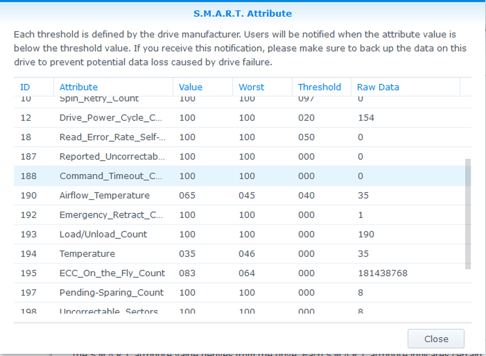

Ik krijg een melding op mijn harde schijf om deze te vervangen. Systeem is net een maand in gebruik. Klopt deze melding volgens jullie wel?
Ik zie dat jij ook meer geheugen geïnstalleerd hebt dan officieel ondersteund. Volgens Synology kan dit het probleem zijn.
Mijn RAID was ook stuk binnen een maand, 1 schijf vastgelopen. Maar met de schijf is niets mis.
Misschien dat toch het geheugen (in mijn geval 16GB reepje in DS920+) een probleem veroorzaakt? Ik ben er nog niet achter.
Inmiddels werkt m'n systeem weer prima nadat ik de RAID hersteld heb.
Nee geheugen kan er niets mee te maken hebben.
Doe eens een uitgebreide smart test op die disk want hoe constateer jij dat er iets mis is met die schijf?
En dat disken snel defect gaan is vrij normaal.
Over het algemeen gaan ze ofwel snel defect ofwel aan het eind van levensduur.

Ben(V) schreef op maandag 31 augustus 2020 @ 15:00:
Lijkt me ook niet, maar:
Wanneer een non-Synology-geheugenmodule in uw Synology NAS is geïnstalleerd, kan dit bestandssysteemfouten en het vastlopen van het volume veroorzaken. We raden u daarom aan om de hier vermelde Synology-geheugemodules te installeren. Raadpleeg dit artikel om een geheugentest uit te voeren zodat u zeker bent dat de geïnstalleerde geheugenmodules goed werken.
https://www.synology.com/...w_to_prevent_volume_crash

Die zijn niet verdwenen na een reboot.
Dat kan best "verdwenen" zijn als het om een module gaat waar iets misging bij het inladen terwijl het wel ooit een keer handmatig gewerkt heeft.
Je zei dat je ze in een docker gebruikte.
Een docker is een container met een eigen Os aan boord.
Je gebruikt dan de serial drivers van dat Os.
Een docker is een container met software erin, geen heel OS. Het is voornamelijk een set libraries en binaries, vaak volgens principes van een OS/distro waarnaar het gemodelleerd is. Er zit geen kernel in en ook geen modules, die worden allemaal van de host gebruikt.
Ben(V) schreef op maandag 31 augustus 2020 @ 12:29:
Nee je miste de kernel modules in DSM, die heb je nooit gehad.
Je docker gebruikte de kernel modules die hij zelf aan boord had.
Er zitten geen kernel modules in een docker image. Voornamelijk omdat die daar geen enkele plaats hebben en ook omdat de kans dat ze compatible zijn met de hostkernel behoorlijk klein is.
@DataGhost.
Jouw stelling is niet helemaal correct.
Een docker container bevat meestal een host OS (linux of Umbuntu of...), maar kan ook een zonder host draaien (Scratch).
Als er een host OS in de docker image zit dan communiceert die met de kernel van DSM Linux en praat de applicatie die er in zit tegen het host OS dat in de docker zit.
Dit is bijna altijd het geval, want dan maak je bijvoorbeeld een keer een docker met bijvoorbeeld ubuntu daarin en dat kan elke applicatie die op ubuntu draait in zo'n docker opgenomen worden.
Als er geen host OS in de docker zit, dan moet de applicatie binary rechtstreeks met de kernel van DSM Linux kunnen communiceren.
En in het geval van een serial device waar het hier over gaat is het prima mogelijk dat daar kernel mods voor in de docker OS zijn opgenomen en die praat dan direct tegen de USB hardware zonder dat er kernel mods op de DSM Linux aanwezig zijn.

Ben(V) schreef op maandag 31 augustus 2020 @ 18:20:
@DataGhost.
Docker is een soort luxe chroot met een repository, meer niet. Lang voordat docker bestond gebruikte ik (en vele anderen met mij) deze principes al om een "andere distro" te draaien binnen een en dezelfde machine of op een andere manier ervoor te zorgen dat een applicatie niet het hele systeem kon slopen. Het was alleen veel handmatig werk steeds. Ik herhaal mezelf
DataGhost schreef op maandag 31 augustus 2020 @ 15:55:
Dat een basis-container toevallig "ubuntu" heet wil niet zeggen dat daar een volledig OS in zit. De binaries en libraries (en apt) uit een Ubuntu-distributie zitten erin en de ervaring is verder grotendeels hetzelfde, maar het is geen heel OS. De kernel ontbreekt, net als de modules. Kijk zelf maar:
docker run -it ubuntu find / | grep /modules/
docker run -it homeassistant/home-assistant find / | grep /modules/
find / | grep /modules/ # of gewoon ls /lib/modules
Je verwoording en uitleg daargelaten zeg je het zelf al, de host kernel wordt gebruikt, geen kernel uit de docker-image.
En dat is precies wat er gebeurt.
Dan kom je direct bij het volgende probleem: je kan niet zomaar een kernelmodule compilen, meeleveren en in een random kernel van iemand anders laden. Dan gaan er dingen kapot, gelukkig wordt daarop gecheckt en weigert de kernel die module te laden. Dus dat gebeurt in de praktijk dan ook niet. Natuurlijk kan je in theorie een kernelmodule compilen voor toevallig precies dezelfde kernel met dezelfde settings en dezelfde compiler als de huidige Synology-kernel en die meeleveren in je docker-image, dan zou je die nog best in kunnen laden als dat wordt toegestaan van binnen een docker. Maar portable is het niet, op kernels van andere distro's gaat die gecompileerde module niet zomaar werken.

Ik heb in /volume1/map/submap talloze submappen, verdeeld in jaren.
Moet ik dan het volgende doen?
admin@DiskStation:/photo$ ln -s /volume1/photolib lib
admin@DiskStation:/photo$ ln -s /volume1/map/submap
Het commando tree . kent ie niet....
¯\_(ツ)_/¯

@M.v.Veelen
Sorry, ik heb het commando tree er denk ik dan zelf een keer opgezet en is hier niet relevant.
Ik had beter het commando ls kunnen gebruiken:
admin@DS716V:/volume1/photo$ ls -l
total 0
lrwxrwxrwx 1 admin users 17 Sep  1 14:27 lib -> /volume1/photolib
lrwxrwxrwx 1 admin users 30 Sep  1 14:28 nogmeer -> /volume1/andere/locatie/photos
lrwxrwxrwx 1 admin users 31 Sep  1 14:28 nogmeer2 -> /volume1/andere/locatie2/photos
Dit betekent dat bijvoorbeeld de directory /volume1/photo/nogmeer verwijst naar directory /volume1/andere/locatie/photos. Je foto's blijf je dus gewoon in /volume1/andere/locatie/photo zetten (zoals voorheen) en /volume1/photo/nogmeer wordt dan verwerkt door de photo applicaties. Zo kun je dus de foto's "samenbundelen" in de directory /volume1/photos.
Het blijft antuurlijk wel makkelijk om alles in één directory te plaatsen.

Afbeeldingslocatie: https://tweakers.net/i/8mTXTSsNRVhyt2hah-oU8sAhd8Q=/full-fit-in/4000x4000/filters:no_upscale():fill(white):strip_exif()/f/image/f36WIhagPh1GFeZTJmtQhciN.png?f=user_large
Edit: symlinks verwijderd.
Ik moet hier even goed naar gaan kijken of ik nu op deze weg verder wil of toch moet gaan verplaatsen....
[ Voor 36% gewijzigd door M.v.Veelen op 01-09-2020 15:26 ]

@M.v.Veelen
Gewoon het volgende:
rm lib photolib
Dan worden de symbolic links verwijderd.

Ik heb de uitgebreide S.M.A.R.T Test gedraaid. Weer een melding dat er iets fout is. Dit is de log:
Afbeeldingslocatie: https://tweakers.net/i/-g194ewqxobABk1HHBhgOktzoZs=/full-fit-in/4000x4000/filters:no_upscale():fill(white):strip_exif()/f/image/d9XK0Snf4fbzsbxFmiWWkdm5.png?f=user_large
Afbeeldingslocatie: https://tweakers.net/i/wnUBRS2WC945d9ANIIHYeqSvv08=/full-fit-in/4000x4000/filters:no_upscale():fill(white):strip_exif()/f/image/DcbJB2X14mi04DB8YdUNmKNB.png?f=user_large
Afbeeldingslocatie: https://tweakers.net/i/xAIRwGSNLAaCkbwTV3pAiDPgcek=/full-fit-in/4000x4000/filters:no_upscale():fill(white):strip_exif()/f/image/vgSLroYvEmrUph50rTuGoWBA.png?f=user_large
Komt je dit toevallig bekend voor @Bever?

Radical1980 schreef op woensdag 2 september 2020 @ 14:04:
Die waardes zeggen me niet zoveel eigenlijk. Lijken vergelijkbare aantallen als bij mij, zowel de schijf die vastgelopen is als een nieuwe HDD.
Bij mij gaf de NAS aan dat HDD1 vastgelopen was. Wat ik toen heb gedaan is, deze eruit gehaald. Nieuwe HDD erin en de RAID laten repairen. Vervolgens de oude HDD (die vastgelopen zou zijn) in sleuf 4 gezet en opnieuw geformatteerd. Daarna komt ie door alle tests zonder fouten.
[ Voor 0% gewijzigd door Bever op 02-09-2020 14:58 . Reden: typo ]

Bever schreef op woensdag 2 september 2020 @ 14:57:
Bedankt voor de reactie. De waardes zeggen mij zelf ook niet zoveel. ;)
Ik begrijp dat de situatie niet helemaal vergelijkbaar is dus. Misschien is er dan toch echt is mis met de disk zelf. @Ben(V) zat ook al een beetje te hinten op een defect.
De "raw error rate", "seek error rate" en "ecc on the fly count" zijn te hoog vooral voor een nieuwe disk.
Hier kun je lezen wat die items betekenen.
Wikipedia: S.M.A.R.T.
Bij een Seagate moet nooit naar de raw data kijken want die moet eerst omgerekend worden naar echte waarden.
Ik zou zeggen vervangen onder garantie met die disk.
[ Voor 14% gewijzigd door Ben(V) op 02-09-2020 15:59 ]
