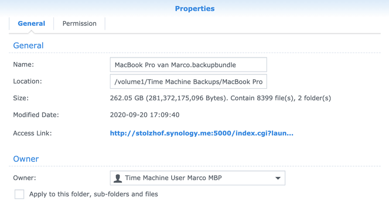

De schijf in mijn MBP is 1TB maar er is "slechts" 250-300GB gebruikt. Het quotum dat ik heb ingesteld voor de user is 1TB. Ik ben al een paar keer volledig opnieuw begonnen maar loop telkens tegen hetzelfde probleem aan en ik doe volgens mij echt niets anders dan wat in de tutorials wordt beschreven.
Edit: opnieuw begonnen en de initiële backup is vanmorgen gemaakt. Nu is er een incremental backup bezig:
/f/image/r39Oatm3oEXGhYxnv9t3jmin.png?f=fotoalbum_large)
En dit geeft FileStation aan:
[ Voor 57% gewijzigd door M.v.Veelen op 20-09-2020 17:11 ]

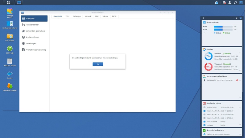

Iemand endig idee waarom broncontrole op 0% blijft staan en ik het niet meer kan openen. Zou niet weten waar het aan kan liggen.
Netwerkprobleem, hij kan de Synoloy( en andere package sources) servers niet bereiken.
Toevallig iets veranderd in je DNS, verander dat eens terug. (zie rechtsonder wat staan)Daniel. schreef op vrijdag 25 september 2020 @ 15:43:
