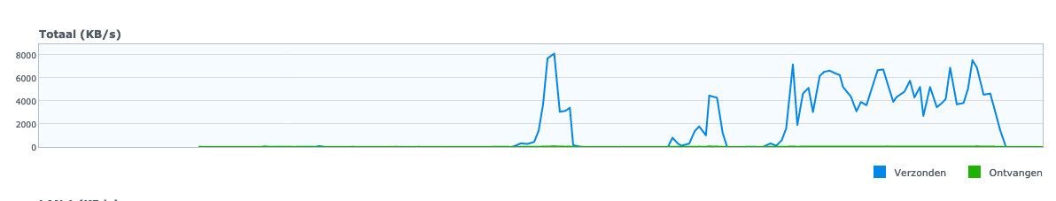

Ik heb een DS918+ met 2x 8TB en 2x4TB voor een SHR volume van 16TB. Hier draai ik Moments op als vervanging voor Google Photos. Maar nu merk ik dat de access tijd buiten mijn netwerk (dus bijvoorbeeld op mijn telefoon bij vrienden) erg hoog is. Maar ik weet niet precies wat ik kan doen om tot een betere diagnose te komen en vroeg me af of hier mensen zijn die me kunnen helpen om beter te ontdekken waar het probleem ligt.
Omschrijving van het probleem:
Wanneer ik een video wil afspelen die op de NAS staat en ik ben niet verbonden met het lokale netwerk dan duurt het erg lang voordat de NAS op hoge snelheid veel data aan het doorsturen is. Dit betekend dat als ik de video aanklik, outgoing data eerst tussen de 100KB/s en 500KB/s blijft zitten en na 10 seconden echt substantieel stijgt naar ~5MB/s.
In deze afbeelding zie je het patroon terug komen. Dit zijn 3 video's van verschillende lengtes en je ziet dat de laatste video vervolgens dezelfde snelheid blijft vasthouden maar bij alle video's is er eerst een periode van 10 seconden waar de datasnelheid laag blijft.
