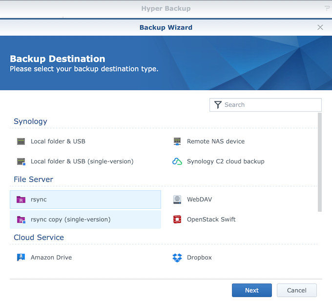

  • Timmeah
  • Laatst online: 17-10-2025
Timmeah schreef op donderdag 4 juli 2019 @ 11:27:
Ik heb een Synology staan die vol zit, verder met een hele directory structuur die ik wil aanhouden.
Nu heb ik nog 2 externe harde schijven van 2 x 4 TB. Ik zat te denken om er 1 van te gebruiken als extra schijf. En de andere 4TB als backup van die eerste externe harde schijf.
Ik wilde dit net instellen, echter bij de backup selectie in hyperbackup krijg ik als bron enkel Volume_1 te zien, niet de USB device. (wel als doel overigens).
Doe ik iets fout, of is dit gewoon niet mogelijk?
Weet iemand dit toevallig? Kan het niet vinden, heb het al gevraagd aan synology klantenservice maar die hebben nog geen reactie gegeven.

daily.data.inj schreef op vrijdag 12 juli 2019 @ 11:58:
Is het out-of-the-box mogelijk om een rotating backup (met retentie) te maken die ook leesbaar is zonder tooling? Met Hyperbackup kan ik e.e.a. via rsync doen, alleen de backups worden in een eigen proprietary database (.hbk) opgeslagen, dat heb ik liever niet.
Je kunt Hyper Backup rsync proberen.
Ik kan me herinneren dat er in het verleden een backuptechniek was die werkte op basis van symbolic links. Met daarbij een vorm van rotatie en retentie. Wellicht dat je dit in deze rsync optie kunt vinden.
Afbeeldingslocatie: http://mirror.alshetgaatom.com/tweakers.net/dsm-hyperbackup-rsync.png

FrankHe schreef op zaterdag 13 juli 2019 @ 07:09:
Hyper Backup rsync (single version) maakt een copy die direct te lezen is op de destination folder. De rotatie en retentie mist dan. Hyper Backup rsync heeft wel mogelijkheden tot rotatie en retentie alleen dat zit dus in een proprietary formaat (.hbk).
Echter ik ben ook aan het lezen over btrfs als file system en misschien is dat wel de oplossing waar ik op zoek naar ben.

daily.data.inj schreef op zondag 14 juli 2019 @ 16:15:
BTRFS heeft als grote voordeel dat snapshots en versioneren standaard mogelijk zijn. Dit is min of meer vergelijkbaar met hoe het bij ZFS gaat. Het is de nieuwe generatie bestandssystemen en ik zou het zeker aanraden om daar verder naar te kijken. Synology heeft ook Snapshot Replication, heb er zelf nog niet direct ervaring meer maar dat zou wellicht een oplossing kunnen wezen voor dit vraagstuk.
