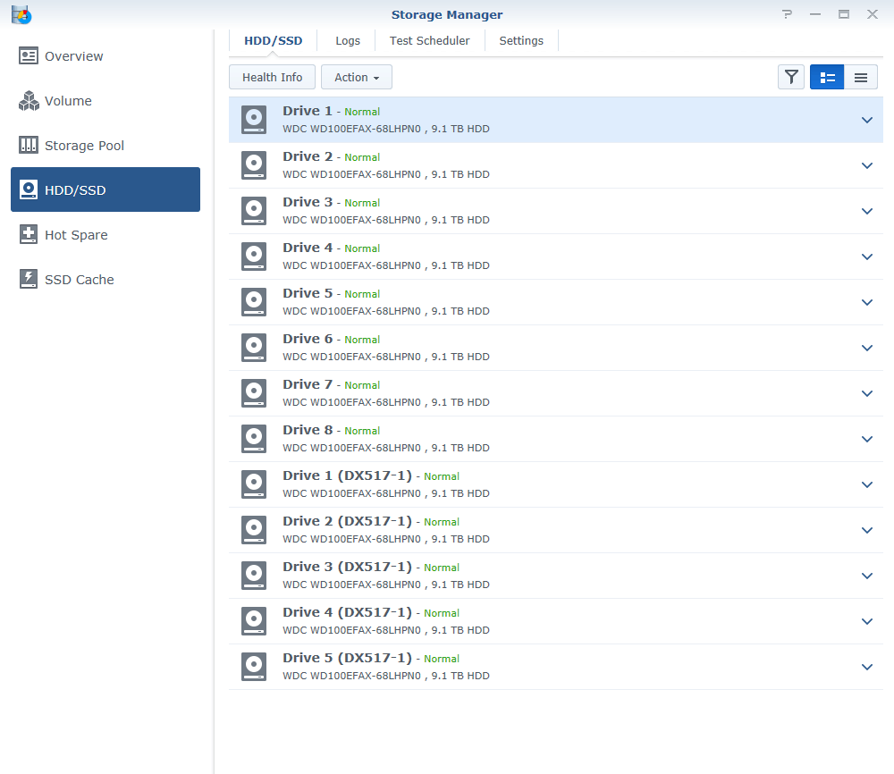

Hoi,
Ik heb de volgende NAS en Expansion unit:
- Synology DS1817
- Synology DX517
inventaris: NAS
Alles werkt: de HDDs worden gedetecteerd, Array is expanded, etc.
Afbeeldingslocatie: https://tweakers.net/ext/f/AwSBzKR2ObANlv5sJ4Gxi3X8/full.png
Wat ik van de handleiding opmaak:
https://global.download.s...17/Syno_HIG_DX517_enu.pdf
Pagina 9: Als ik het eenmaal heb aangesloten dient de DX517 automatisch mee aan te gaan als de DS1817 aan gaat.
Op YouTube video's zie ik dit ook gebeuren.
Je raadt het al: bij mij niet.
Ik moet de power knop van de Expansion Unit ook indrukken anders gaat die niet aan.
eSata kabel zit verder goed vast (met beide schroeven) en alles doet het verder.
Alleen dus automatisch opstarten niet, iemand een idee ?
EDIT: Auto Poweroff doet die dan weer wel goed, beide gaan gelijktijdig uit.

GoT schreef op zondag 26 mei 2019 @ 22:15:
Hoi,
- Synology DS1817
- Synology DX517
inventaris: NAS
Dit lijkt mij een gevalletje van een support ticket aanmaken bij Synology. Zij zouden vrij snel moeten kunnen uitvinden waarom het niet werkt.

TWKterry schreef op maandag 27 mei 2019 @ 12:23:
Zo te zien zou dit door een apart volume van deze ene disk te maken moeten kunnen maar zie het graag bevestigd.
Eerst maak je een apart Storage pool aan, waar je alleen de HDD's van je expansion Unit selecteert.
Daarna maak je een volume aan.
Klein subtiel verschil, maar het is dus wel mogelijk.
Daarna maak je een volume aan. Klein subtiel verschil, maar het is dus wel mogelijk.
