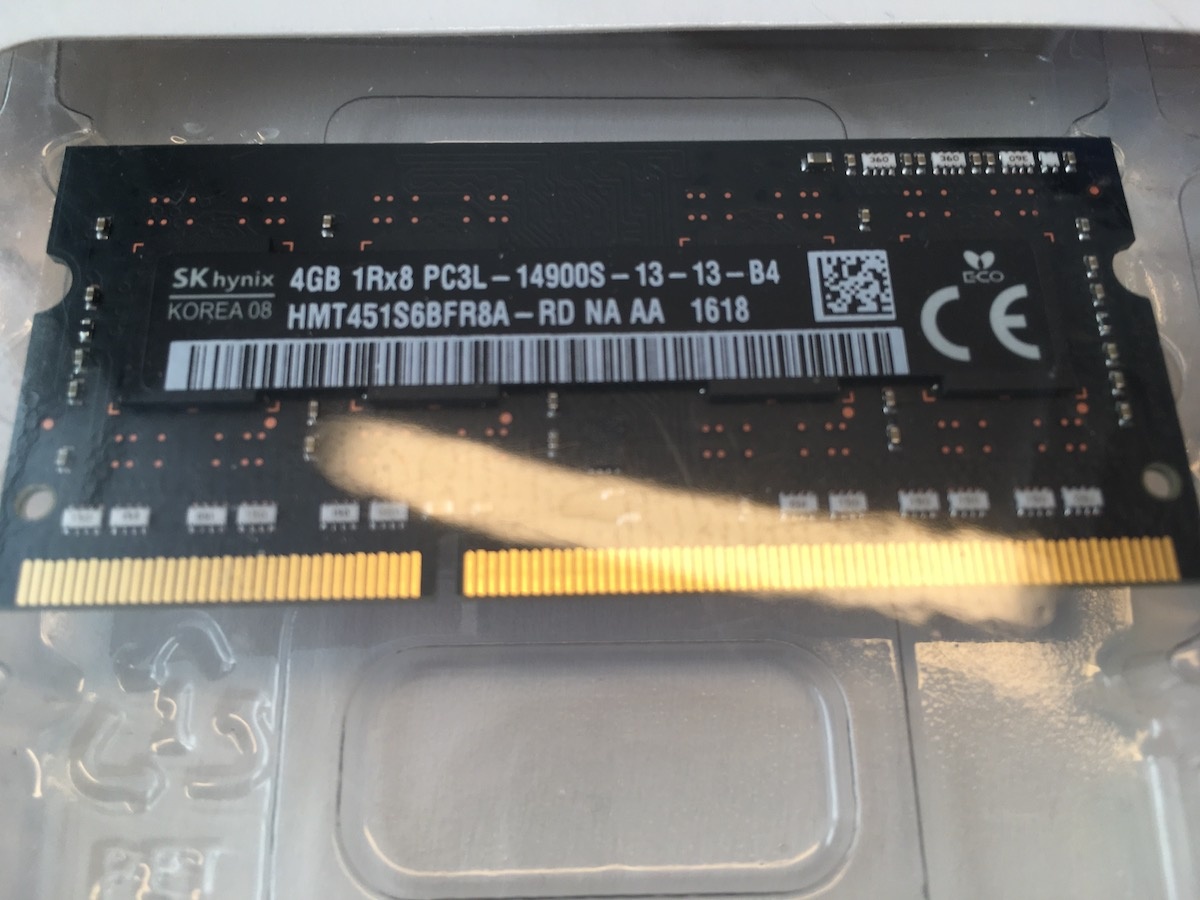

Vjenne-ICT schreef op woensdag 24 april 2019 @ 11:12:
Ik wil het geheugen van de Synology DS1010+ van 1GB naar 3GB uitbreiden, maar lukt
Nu wil ik dat ook doen maar kan er niet veel info over vinden? Welke geheugen merk / type heb ik nodig.
Ik heb het al geprobeerd met een Kingston Hyper X Performance (KHX5300S2LLK2/4G 1.8V), dit is dus een 1 van de 2 modules van 2GB.
Nu lees ik wel dat Synology op 1.5V werkt? Meer kan ik eigenlijk er ook niet over vinden.
Is het wel handig op bij te prikken of beide modules te vervangen? Heb ik het goed dat er aan beid kanten van het moederbord een SODIMM slot zit? Hoe kom ik bij dat andere slot?
Bij voorbaat dank!
Iemand nog tips? Bedankt.
Waarschijnlijk omdat het een oudje is, is er niet al te veel van bekend...
Een snelle zoektocht voor compatible parts bij synology levert het volgende op : (EOL) DDR2-800 2GB
De module die je geprobeerd hebt is PC2-5300 (DDR2-667), wat dus volgens synology niet compatble is.
Probeer een 2Gb PC2-6400 (DDR2-800) module uit.
Volgens Synology kan de 1010+ 3GB aan, door een 2GB module naast de standaard 1GB te plaatsen.
Zou kunnen, maar heb geen tear-downs kunnen vinden van de 1010+.
Schroef hem gewoon open en inspecteer het moederbord }:O

m2dekker schreef op zondag 28 april 2019 @ 11:25:
Bedankt voor je uitgebreide antwoord!

Graag wil ik een DS918+ kopen, hierop zal ik backups maken van mijn iMac en Macbook. Tevens wordt dat ding vol gezet met foto's, filmpjes en andere zooi.
Ook wil ik er Windows 7 op draaien, ivm noodzakelijke windows software. :X Dat heb ik nu in Parallels op mijn iMac, daar wil ik vanaf dus dat wil ik op de DS918+ doen.
Ergens zit ik te twijfelen tussen de DS718+ en de DS918+, echter met het beeld op de toekomst liever wat groter. En heb je mogelijk in de toekomst mogelijk meer aan. Want zo'n nas koop je niet voor een jaartje als je mij vraagt. Er komen 4x 4TB WD Red schrijven in. In een Raid 10 configuratie.
Vraag; kan ik deze raid 10 later nog uitbreiden? Gewoon één voor één een grotere harddisk erin zetten, wachten als de array gerebuild is en hetzelfde doen met de volgende schijf?
Ook heb ik mij ingelezen over de SHR van Synology, echter lijkt dat allemaal mooi, toch ga ik liever voor veilig en maakt het mij eigenlijk niet uit als ik de helft van de schijfruimte mis.Op moment van schrijven gebruik ik 3TB aan ruimte, ik ga dus naar 8TB aan ruimte. Het is al ruimschoots uitgemeten zeg maar.
In mijn prille leven heb ik al een aantal keren een harddisk stuk gehad, dus altijd blij met een Raid 1 opstelling. Daarom wou ik daar nu ook voor gaan en niet voor een SHR, want geen idee hoe dat gekke ding 12TB en 4TB voor beveiliging kan gebruiken. Eigenlijk maakt het mij ook niet veel uit, raid 1 heeft altijd bij mij gewerkt. :)
In mijn iMac zaten standaard 2 x 4GB Hynix HMT451S6BFR8A - RD NA AA geheugenstripjes. specs
Synology schrijft geheugen voor de DS918+ welke aan deze specs voldoen. Zie hierrr
Ook heb ik de DS418play gezien, maar de DS918+ is nog geen 10% duurder. Heeft een Quad core en lijkt mij gewoon een vet ding! :9 Als iemand er anders over denkt, laat het gerust horen. :)
Een aantal vragen; :Y
  1. De standaard iMac geheugenstrips voldoen aan de specs van Synology, iemand ervaring met deze Hynix geheugen in de DS918+??
  2. Kan ik de raid 10 later nog uitbreiden als de zooi vol zit?
  3. Is raid 10 verstandig?
  4. Zou er binnenkort een nieuwere Synology nas uitkomen waardoor er een price-drop van de DS918+ komt?? :7
PS voor backup gebruik ik momenteel een TimeCapsule 2TB. Voor backup van de nieuwe DS918+ wil ik een DS214SE of DS212j op een andere locatie neer zetten. Hyperbackup erop en gaan met die banaan. EdgeRouter X site-to-site vpn is al werkend. 8) Momenteel druk ik alle foto's en filmpjes in de Stack.
fototjeee erbij :z
geheugen

Martine schreef op donderdag 2 mei 2019 @ 20:43:
1. Ik denk dat dat geheugen wel gaat werken, ik zie dat het DDR3L is. Een paar maanden geleden heb ik zelf dit type in mijn 918 gezet (zie link hieronder) naast de origineel meegeleverde module en het werkt als een zonnetje.
https://www.amazon.de/dp/...3044161_185740101_TE_item
2. Raid 10 kan je uitbreiden op synology https://www.synology.com/..._pool_expand_replace_disk
3 .Het is denk ik persoonlijk wat je fijn vind, als raid 10 je een veilig gevoel geeft en je vind 50% verlies niet erg zou ik het lekker doen. Ik geruik zelf al jaren Raid5 en nu met de 918 hybrid raid.
Zelf heb ik ook meerdere failures gehad in de afgelopen 10 jaar maar nooit problemen gehad. Wat wel mee gaat spelen nu en in de toekomst is dat de schijven al groter worden, de rebuild tijden worden daardoor langer wat ook weer risico's heeft natuurlijk.
4. Kan ik je niet mee helpen ;), ik zie in de typenummers dat het x16 x18 etc is dus verwacht het pas volgend jaar maar er zijn vast andere tweakers die hier meer van weten..
[ Voor 11% gewijzigd door jwtje op 03-05-2019 11:30 ]

jwtje schreef op vrijdag 3 mei 2019 @ 11:26:
@Martine had eea ook in het verkeerde topic gepost, dit was mijn reactie daar;
1: je moet even googlen welk geheugen werkt. In mijn 1817+ (C2538 cpu) heb ik pricewatch: Crucial Mac Memory CT2C8G3S160BMCEU draaien zonder problemen. Maar ik weet dat de meeste modellen vrij specifiek geheugen nodig hebben (juiste voltages, snelheden etc). Kortom google hier even na.
Je kunt er overigens probleemloos 16GB in drukken. Je wilt ook minstens 8 hebben als je een Windoiws virtuele machine ga draaien. Verwacht niet teveel van de performance, CPU's die Synology toepast zijn geen hardlopers.
2: Ik zou persoonlijk gaan voor 2 grotere HDD's in SHR2 zodat je later kunt uitbreiden. 2x8TB of 2x10TB. Uitbreiding unit is erg duur.
3: Opzich een prima oplossing, maar verwacht geen snelheids winst oid. Grote nadeel is dat je geen uitbreidings mogelijkheid meer hebt (zonder een dure externe uitbreidingsunit erbij te kopen). Daarom zou ik altijd kiezen voor 2 grotere disks.
4: Synology's droppen niet in prijs, zie b.v. de 916+ die ondertussen end of life is:

  • Martine
@jwtje prachtig, ik ga het uitproberen!
@Tortelli nee dat begrijp ik, de performance hoeft ook niet mega te zijn, als het maar windows is.
Ook heb ik besloten om voor 2x 8GB 8TB te gaan, dan heb ik wel twee sleuven leeg op dit moment maar dat maakt ook niet veel uit.
Met prijs maakt ook geen verschil, wel verschil is de rebuild-tijd wanneer schijf kapot is. Ook heeft een 8GB 256mb cache, terwijl een 4GB schijf maar 64MB cache heeft. Geen idee als ik dat ooit ga merken, maar toch.
Ook kan ik eventueel nog twee extreem oude harddisks erin proppen voor download zooi, mochten die ploffen, jammer dan. :9
De pricedrop van synology, hmm. die dingen zijn aardig waarde vast.
in ieder geval bedankt, ik ga eentje bestellen. 8)

Vraagje. Ik heb een DS218+ met 2GB RAM. Ik gebruik Docker en draai daar een paar containers in (Radarr, Sonarr, Bazarr, Sabnzbd en Transmission). Docker geeft aan dat ie 1,44 GB gebruikt. Radarr zit regelmatig over de 300 MB constant. Is dat normaal? Kan dat kwaad?
Ik vraag het vooral omdat Synology /Universal Search dagelijks onderstaande melding geeft. Kennelijk gebruikt Docker zoveel dat Universal Search geen geheugen meer heeft.
Indexering onderbroken door te weinig geheugen. Sluit andere toepassingen die worden uitgevoerd om geheugen vrij te maken en de indexering voort te zetten.

JWPVDW schreef op maandag 6 mei 2019 @ 17:16:
Of het normaal is... ja dat heb ik ook en vaak nog wel meer. Ik heb echter 16GB RAM dus mij boeit het niet zoveel. Als ik jou was zou ik willen adviseren om de hoeveelheid RAM per container te limiteren zodat je altijd nog wat vrije ruimte over hebt.
