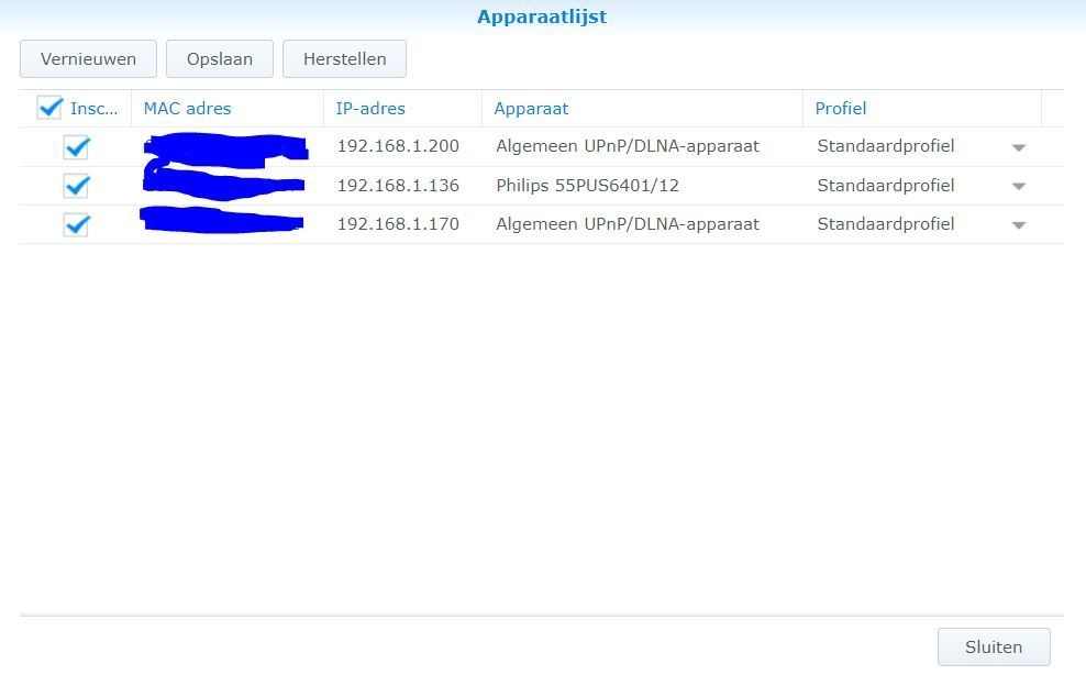

pietje63 schreef op vrijdag 15 februari 2019 @ 12:23:
Welke verbinding gebruik je tussen je Syno en je Android TV? Zelf gebruik ik SMB (versie 1!) en dat werkt prima. Ooit er tegenaan gelopen dat ik dacht de oude SMB versies niet meer nodig te hebben, maar toen bleek de android box enkel versie 1 te ondersteunen, wellicht heb je dat nu ook?
Ik weet niet precies wat je hiermee bedoelt. Ik kan geen specifiek protocol selecteren, alleen een "profiel".
Zo ziet het eruit:
Screenshot
Aanvulling 1: wanneer ik in Kodi een share wil toevoegen en ik kies voor "Zeroconf browser" dan zie ik de Synology wel. Er staat dan "Synology (SAMBA)". Wanneer ik deze selecteer krijg ik weer "operation not permitted". Zowel vanaf mijn laptop als vanaf mijn PS4 werkt het wel zoals ik zou verwachten, ik zie in de mediaspeler de drie mappen die ik hiervoor heb opengesteld.
Aanvulling 2: ik heb nu de instelling gevonden m.b.t. SMB versie. Er is ingesteld dat 1 t/m 3 te gebruiken zijn.
[ Voor 27% gewijzigd door djoelzz op 16-02-2019 07:32 ]

djoelzz schreef op zaterdag 16 februari 2019 @ 06:42:
Zo ziet het eruit:
[Afbeelding: Screenshot]
Dit is voor dlna, daar wil je met je android box geen gebruik van maken.
En als je het als volgt probeert?
In kodi je nas toevoegen via 'add network location', daarna pas kiezen voor smb.
edit: Ik raad je eigenlijk aan gebruik te maken van nfs ipv smb. Dat werkt naar mijn idee betrouwbaarder dan smb.

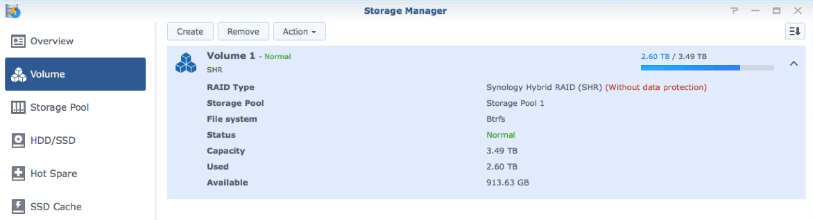

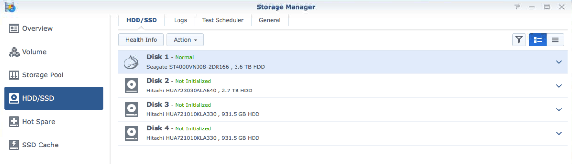

Hallo allemaal,
Ik ben nu al een tijdje bezig maar krijg het niet gevonden/ of dat het kan.
ik heb een Synology met plaats voor 4 HDD. nu had ik de Synology werken met 1 HDD erin
nu heb ik 3 extra HDD erin gedaan en deze zou ik graag aan Volume 1 willen toevoeg door 1 grote volume te krijgen maar hoe dat moet weet ik niet. maar misschien kan het ook wel helemaal niet.
zou iemand van jullie mij kunnen uitleggen hoe het moet?
PSN: CobusNL
  • job
  • Laatst online: 25-07 20:08
Wat bedoel je met 1 groot volume? JBOD?
Of dit nog kan is afhankelijk van de keuzes die je gemaakt hebt toen je de eerste HD installeerde.
Als je toen voor shr (met 1 schijf) hebt gekozen kan dit niet meer.
Kan je wat screenshots tonen van storage manager (weet de NL term niet) om ons te laten zien hoe de huidige schijven nu geformateerd zijn en worden herkend in dsm.

  • Cobus_NL
  • Laatst online: 16-07 09:51
job schreef op dinsdag 26 februari 2019 @ 13:39:
ik wil gewoon van alle 4 de hdd 1 grote volume van maken.
bij deze een screenshot van de schrijfen

  • Opi
Opi
Omdat disks 2 tot en met 4 kleiner zijn dan disk 1, kun je disks 2 tot en met 4 niet toevoegen aan het bestaande volume van disk 1. Zie ook dit artikel.
[ Voor 52% gewijzigd door Opi op 26-02-2019 14:15 ]
  • job
Cobus_NL schreef op dinsdag 26 februari 2019 @ 13:48:
jbod dus. Al raad ik je in te lezen in de voordelen en nadelen van shr(raid) en jbod.
Als je jbod wilt dan moet je opnieuw beginnen met een nieuwe installatie. Je kan niet een shr omzetten naar jbod.
Opi schreef op dinsdag 26 februari 2019 @ 13:56:
Je link komt op een andere pagina uit dan je wilt.
bedoelde je deze link?
https://www.synology.com/...rage_pool_expand_add_disk
Uitbreiden van je shr is dus ook niet mogelijk. Je zult dus opnieuw moeten beginnen als je alle schijven in 1 volume wilt.

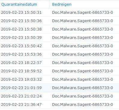

Zaterdag heeft Antivirus Essential tijdens de wekelijkse volledige scan blijkbaar meerdere bestanden (uit 3 verschillende homes folders) in quarantaine geplaatst. In totaal 12 bestanden. Allen in de Homes/gebruikersnaam/Cloudstation/Documents folders. De bedreiging volgens AE:
Doc.Malware.Sagent-6865733-0
Afbeeldingslocatie: https://tweakers.net/ext/f/1iJNdCg5e1Vg37CCAEWcFrhQ/thumb.jpg
Iemand hier ervaring mee? Wat kan ik nu het beste doen?
Ik kan niets vinden m.b.t. deze malware i.c.m. synology. Ik ben zelf de enige gebruiker geweest afgelopen maand. Malware Bytes en Bitdefender leveren op mijn pc niets op. AE draait nu nogmaals een volledige scan , maar tot dusver niets. Snap dus niet hoe dit op de NAS is gekomen (en/of meermaals is gemist door AE)...

@Freakster86 Het klinkt toch echt alsof je een besmette Windows hebt?
https://www.virusresearch...-6865733-0-virus-removal/
[ Voor 3% gewijzigd door pven op 26-02-2019 21:35 ]

  • Freakster86
@pven Dat had ik ook al gevonden ja, maar MWB kan niets vinden en Bitdefender is nog bezig, maar heeft C:/ al afgerond en niets gevonden. Overige schijf laat ik ook nog scannen, maar dat is opslag en heb ik de maand ook niet aangeraakt/gewijzigd. En ik zie ook geen rare processen in taakmanager draaien.
  • pven
Je hebt volgens mij toch de bestandsnamen die besmet zijn? Dan kan je wat gerichter zoeken/scannen.
Je kan eventueel die bestanden naar die ene website uploaden die het dan voor je scant (ik ben de naam ff kwijt).
[ Voor 38% gewijzigd door pven op 26-02-2019 21:42 ]
|| Unprompted (AI-blog) || slotje.com for sale || Dank pven! ||
  • Freakster86
Hoe pak ik dat dan aan? Gewoon de bestanden herstellen vanuit AE en uploaden naar virustotal?
Voor mijn homes folder gaat het om 2 bestanden op 3 locaties:
Bestand 1 (al heel lang niet meer aangeraakt) in Documenten folder en de #recycle folder
Bestand 2 in de #recycle folder - een autoherstel-versie van een document zonder herkenbare naam.
Downloads van die week nagelopen, maar virustotal herkent geen boosdoeners.

  • Freakster86
@pven Zie edit bij mijn vorige post.
Inmiddels drie bestanden hersteld.
  • AE detecteert vervolgens niets in de betreffende folder.
  • Bestand naar de PC gehaald en Bitdefender en MWB vinden ook niets.
  • Vervolgens geüpload naar virustotal, maar ook dat levert niets op.
Het vreemde is dat het allemaal oude bestanden zijn, dus waar de zogenaamde infectie dan vandaan komt :? Dat moet dan wel vanuit mij komen, aangezien ik de enige gebruiker ben geweest (downloads op de NAS nagekeken, maar daar staat niets vreemds tussen. Daarnaast worden vreemde extensies automatisch verwijderd). Maar de bestanden uit mijn folder zijn 2 bestanden, waarvan één autoherstelversie, die veel ouder zijn en klaarblijkelijk ook gewoon veilig (na het herstellen).
Dus ja, geen flauw idee hier... Alles herstellen en een nieuwe volledige scan door AE laten uitvoeren met het idee dat het een (tijdelijke) fout in de virusdefinitie van AE is geweest?
