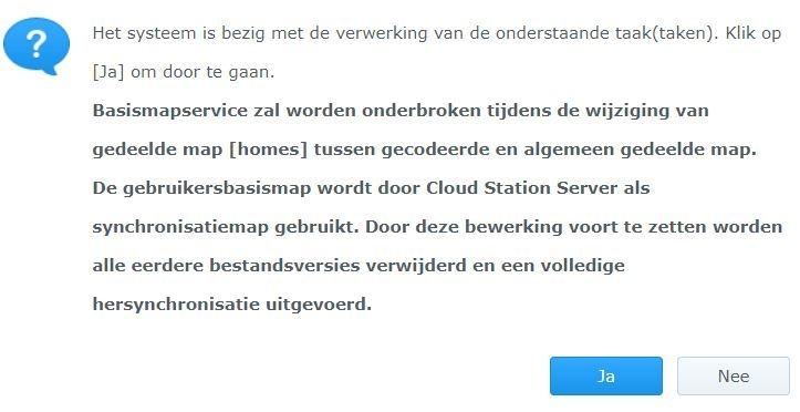

  • Freakster86
Nog even een vraag over encryptie. Wil net de Homes folder gaan encrypten en krijg daarbij de volgende melding: Afbeeldingslocatie: https://tweakers.net/ext/f/0HjcfEFaSz34O12QQ0gFbaYv/full.jpg
Even het zekere voor het onzekere, want ik snap niet helemaal wat er met die laatste zin wordt bedoeld.
- Nas encrypt Homes
- Homes wordt daardoor in zijn geheel geleegd
- Na ecnrypten haalt hij weer alles op van devices en vult de home folders weer van alle users?
Dus in feite zijn alle oude bestandsversies en recent verwijderde bestanden dan weg? Kan ik dan niet beter services uitschakelen, inhoud van Homes verplaatsen, Homes legen en encrypten en vervolgens data weer terugzetten?

  • Freakster86
Extra backup van Homes gemaakt, maar ik loop met het encrypten nu aan tegen de melding dat
de naam van gecodeerde betanden of mappen mag niet meer dan 143 Engelse of 47 Aziatische tekens bevatten
Weet iemand een manier binnen DSM om de 'rotte appels' in een gedeelde map gemakkelijk te vinden?
Ik vind hier nogal verschillende berichten over. Zelfs dat die 143 in werkelijkheid 130 is, maar hoe je ze kunt vinden... Ik vond https://forum.synology.co...475473dab1a9de22&start=15 waar in een laatste post deze commands worden genoemd.
find /sharedfolder/ -type f -exec basename {} \; | grep -P .{140}.*
find /sharedfolder/ -type d -exec basename {} \; | grep -P .{140}.*
Iemand hier ervaring mee?
EDIT
Opgelost! Inloggen (als root) via Putty en dan het volgende commando invoeren:
find /volume1/homes/ -maxdepth 15 | grep -P '\/[^\/]{143,}[^\/]'
Letterlijk 1 bestand met 144 tekens |:(
[ Voor 11% gewijzigd door Freakster86 op 14-10-2018 00:29 ]

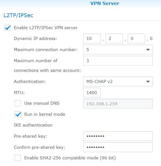

  • pven
pven schreef op zondag 15 juli 2018 @ 11:44:
Ik verbind naar huis via L2TP/IPSec (VPN). Dat verbinden werkt op zich prima. Maar ... als ik daarna naar mijn diskstation wil verbinden, dan kan ik niet vinden via welk IP-adres dat nou moet. Het is iig niet het lokale, maar iets als 10.2.0.1 werkt ook niet. Iemand een idee hoe ik kan achterhalen via welk IP ik mijn diskstation via de VPN kan benaderen?
Ik weet niet of het komt doordat ik weer een paar updates verder ben. Maar uiteindelijk kan ik via VPN via IP 10.2.0.0 op mijn DS inloggen. Dit IP heb ik gevonden door de VPN te verbinden, en daarna lokaal (dus vanuit huis) even met ifconfig te kijken welke IP-adressen er bekend zijn,
Hoop gedoe, maar de korte versie: IP lijkt niet te wijzigen, ik vind het goed genoeg. :)
