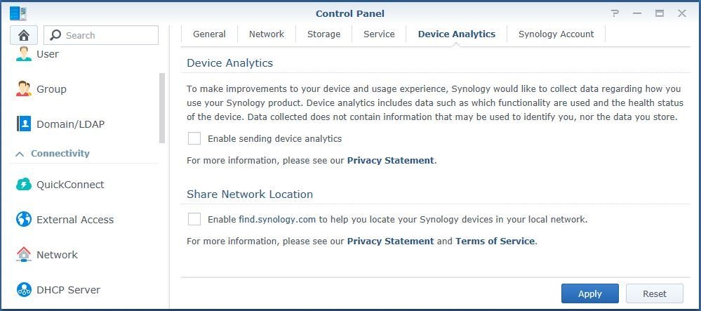

Ik maak al een aantal jaren gebruik van een Synology NAS: inventaris: NAS
Vanaf een bepaalde versie verstuurt de NAS gegevens door naar Synology.
Klik op Info Center => Device Analytics.
Afbeeldingslocatie: https://tweakers.net/ext/f/5tiVAfaMEbdg7niGLtvQvcbd/full.jpg
Uiteraard klik ik dit meteen uit, maar dan krijg ik een "zeur"scherm dat ik het aan moet zetten.
Het scherm is niet uit te zetten en ik heb alleen de optie: "Remind me later".
Hoe kan ik dit zeurscherm helemaal uitzetten, ik wil helemaal niks naar Synology sturen.
Edit: Laat maar, ik zie nu ook de SKIP functie, die ze lekker weg hebben gestopt in het scherm.
Was een beetje pissed dat Synology deze functionaliteit erin heeft gebouwd
