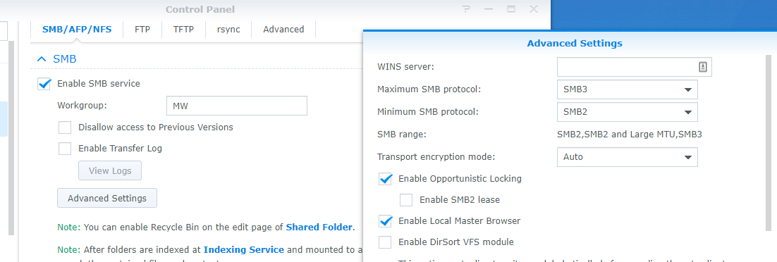

Ik hoop dat iemand mij kan helpen met mijn DS214 welke ik heb draaien.
Sinds een tijdje is de NAS niet meer zichtbaar in de 'mappenstructuur' van Windows. Wat de mogelijkheden met de NAS fors beperkt. Het probleem treedt op sinds een Windows update. Wat daarmee is verandert weet ik niet, de uitkomst daarvan helaas wel.
Voor de duidelijkheid; Windows ziet de NAS wel. Ik kan ook via Windows Verkenner verbinding maken met de NES. Het maakt echter geen deel meer uit van de 'mappen'. Nou ja, ook dat is niet helemaal waar, want ik kan wel via Windows Verkenner direct bij de bestanden in de Music, Video en Photo mappen binnen de NAS. Maar toegang tot alle mappen, mappen aanmaken en bestanden verplaatsen is niet mogelijk.
Ik heb alle opties in onderstaande video al toegepast, zonder resultaat helaas. Heel veel meer kan ik eigenlijk niet vinden. Ik snap er inmiddels weinig meer van :?

@Rossi46 is na die update niet toevallig een andere versie van sambal actief/default geworden? Ik zou proberen wat te spelen met de smb v1/v2 instellingen op zowel PC als nas.
Heb je dit ook als je met je telefoon probeert te verbinden of alleen vanuit Windows (10?).
Als je een Android telefoon hebt zou ik proberen daarmee een smb share te benaderen met Total Commander oid. Als dat wel lukt ligt het waarschijnlijk aan een instelling op de PC, anders op de NAS.
[video]
SMB Settings aanpassen en je netwerk private zetten zoals in de video.
SMB op Synology:
Afbeeldingslocatie: https://tweakers.net/ext/f/khWQpaKRtaaUiMWaTCA6MrKc/full.png
  • fflow
Rossi46 schreef op zondag 26 augustus 2018 @ 18:33:
[video]
Heb je de NAS ook al opnieuw opgestart?
Onlangs heb ik zelf ook uren gezocht naar een oplossing die er niet was. Ik had een soortgelijk probleem na een update van de NAS en windows. Nu een vruchteloze zoektocht toch de nas maar opnieuw op laten starten en ik kon weer gewoon de netwerkschijven in de explorer benaderen.
Edit: dat je wel bij Music, Video en Photo kan komen komt waarschijnlijk door DLNA.
[ Voor 3% gewijzigd door fflow op 27-08-2018 15:01 ]
