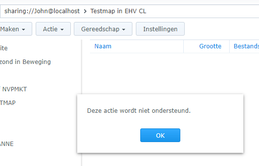

Weet iemand een antwoord op het volgende:
Ik heb een map die ik via een gedeelde koppeling heb gedeeld met een gebruiker met beperkte rechten.
De betreffende map komt netjes zichtbaar in de "share with me" mappen, de gebruiker kan er echter geen mappen of bestanden in bij maken terwijl ik dat wel graag zou willen. Het downloaden van een reeds vooraf geplaatst bestand (of door iemand met meer rechten) is wel vanuit de map te downloaden.

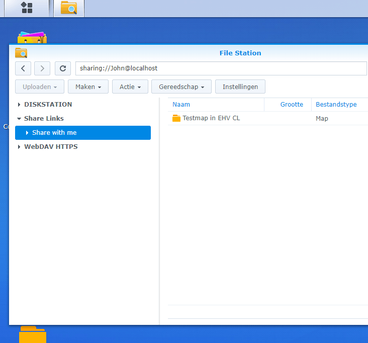

@DukeBox Dat zou ik haast denken, maar ik heb inmiddels ook al met mezelf de map gedeeld en dan kan ik er nog niet naartoe uploaden via de share-map koppeling, ikzelf heb natuurlijk (althans dat geloof ik toch) alle rechten met volledige toegang als administrator.
Wanneer ik dan upload via de share link zie ik dit:
Afbeeldingslocatie: https://tweakers.net/ext/f/QtA0IZSTa3QW96Z1x9GaBD4J/full.png?nohitcount=1
Maar wanneer ik dan via de mappen die voor mij beschikbaar zijn via >Diskstation>...upload, dan lukt het uploaden wel:
Afbeeldingslocatie: https://tweakers.net/ext/f/pS1vma4KHowwnE7MPckJinxb/full.png?nohitcount=1

JdM schreef op maandag 21 mei 2018 @ 21:12:
Wat bedoel je precies met 'upload via de share link' ? Een file request link laat normaal geen folder zien zoals je screenshot en een 'share link' is alleen om te downloaden.
Ik zie ook niet helemaal hoe je 'john@localhost' voor elkaar hebt gekregen, doet mij meer denken aan een externe mount in file station ?

DukeBox schreef op dinsdag 22 mei 2018 @ 10:45:

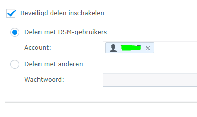

De share-link is de link die zichtbaar wordt voor de gebruiker in het DSM bureaublad onder file station.
Wanneer ik een map deel met een gebruiker, wordt deze map op die manier zichtbaar. DSM heeft zelf een koppeling gemaakt via de localhost.
Afbeeldingslocatie: https://tweakers.net/ext/f/9f7A75nBxs4luQrdZQNIRcTr/full.png?nohitcount=1
Bestanden naar de betreffende map slepen gaat dus niet (je kunt ook zien dat de upload knop grijs blijft in de screenshot hierboven), als ik de map open via >Diskstation erboven, dan gaat slepen en neerzetten/uploaden wel.
[ Voor 3% gewijzigd door JdM op 22-05-2018 13:22 ]
JdM schreef op dinsdag 22 mei 2018 @ 13:20:
Dat is zogenaamde 'behavior by design'. Jij 'shared' bestanden met een andere gebruiker, het is logisch dat deze gebruiker hier dan verder niets mee kan.
Wat jij wilt kan wel met Drive
[ Voor 11% gewijzigd door DukeBox op 22-05-2018 14:04 ]

Misschien leg ik het niet goed uit:
Op mijn synology heb ik een gedeelde map. In die map zitten ook afzonderlijke mappen die ik wil delen zonder dat een specifieke andere gebruiker alle mappen kan zien en bewerken. Dit heb ik opgelost door via (let niet op de mapnamen want ik heb een andere map als voorbeeld genomen) Afbeeldingslocatie: https://tweakers.net/ext/f/LSndgAzDX3R7vnkVoWOpyz8d/full.png?nohitcount=1
te delen met de betreffende gebruiker:
Afbeeldingslocatie: https://tweakers.net/ext/f/U2I5yIPJ7fgo9vnweoIWVL7X/full.png?nohitcount=1
De gebruiker kan hierna dus wel de map zien via de share in file station, ook kan de gebruiker downloaden uit de map, maar uploaden gaat niet. Dus ook niet wanneer ik de map deel met een gebruiker met alle rechten. Het lijkt dus geen rechten probleem te zijn.
[ Voor 3% gewijzigd door JdM op 22-05-2018 16:24 ]

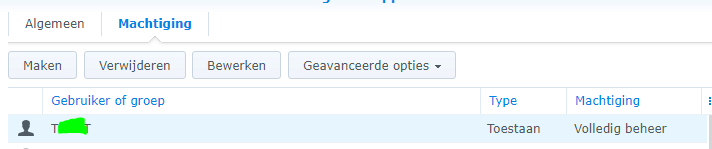

DukeBox schreef op dinsdag 22 mei 2018 @ 16:39:
Dan geef je die rechten toch gewoon aan de gebruiker ? Op de share hoef je dan alleen nog maar aan te zetten dat folders zonder rechten niet zichtbaar zijn.
Dat is daar dus niet voor bedoeld.. de 'share' optie moet je meer zien als uitwisseling.
Wanneer ik via de eigenschappen van de map alles op volledig beheer zet, kan ik die map nog steeds niet zien in file station van de gebruiker.
Excuseer als het niet snel genoeg gaat met mijn begrip.

JdM schreef op dinsdag 22 mei 2018 @ 17:28:
Dat moet je in eerste instantie op share niveau regelen. Het beste is om per share groepen aan te maken. Een met lees en een met lees+schrijf rechten. Evt. kan je dat ook voor onderliggende folders doen. Op die manier kan je goed controle houden op wie waar bij mag.
