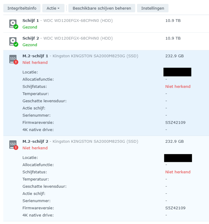

Mijn DS920+ begon vanmiddag ineens te piepen. Gaf de melding “Er is een abnormale stroomstoring gedetecteerd op een schijf in volume 1”. Schijf 3 van 4 knipperde oranje. Als ik de schijf wisselde van bay verschoof de melding ook. Een uitgebreide SMART test gaf echter aan dat de schijf gezond is. Als ik google dan lees ik ook wel eens berichten dat de stroomadapter wellicht half defect is. Mag ik na een SMART test concluderen dat de schijf op zich goed is? Nieuwe stroomadapter bestellen?
  • reinier68
  • Laatst online: 28-09 09:16
@The Legend
Die "stroomstoringsmelding" heeft vaak 2 oorzaken: een probleem op de SATA bus, of op de disk zelf. Heel soms ook door de voeding. SMART is niet altijd 100% betrouwbaar op deze fout.
Maar gezien de fout mee verschuift met het slot zou ik toch de disk verdenken op wat hoger stroomverbruik dan op de bus geleverd kan worden. Al is het voedingsblok ook vaak wel een oorzaak, en vervanging is niet echt duur.
Ik zou eerst de voeding vervangen.

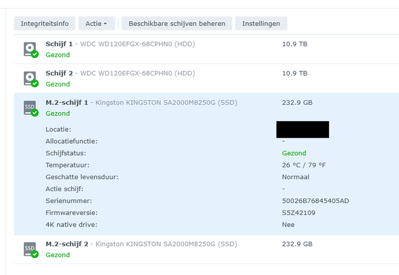

Voeding is inmiddels binnen. Reserve schijf ook maar vast besteld.

Mijn nieuwe DS425+ is lekker aan het zoemen en de SHR opslagpool werkt prima.
Helaas loop ik tegen het aanmaken van de cache aan. Ik heb 2 Kingston AS2000 uit oudere NUCs gehaald en deze van de nieuwste firmware voorzien. Correct geinstalleerd maar ze worden niet herkend.
Ben ik genoodzaakt andere (supported) SSDs te kopen of is er een manier om deze wel bruikbaar te krijgen?Afbeeldingslocatie: https://tweakers.net/i/UVJTr4FquofdkqBrTZuUvkI1wno=/fit-in/4000x4000/filters:no_upscale():strip_exif()/f/image/neSWt5JfhDQaEY55lhfQSE7A.png?f=user_large

Nee, volgens mij heb je pech. Maar heb je echt die cache nodig? Ik had het (in mijn DS723+) ook, maar ik heb er nooit iets van gemerkt of het iets toevoegde.

@Sharik je zou eventueel een script kunnen gebruiken om de nvmes als volumes in te zetten?
https://github.com/007revad/Synology_HDD_db

Het was even uitzoeken hoe ik via SSH het script daadwerkelijk moest draaien. Maar het is gelukt met de stappen die er stonden! Eigenlijk best soepel en simpel. Dankjewel!
@spaceboy Storage pool 2 is succesvol aangemaakt op de beide NVME drives in SHR.

Sharik schreef op zondag 19 april 2026 @ 10:48:
Wat goed, mooi! Nu heb je er meer aan dan caching.
Zet wel DSM updates uit en doe dit gecontroleerd handmatig, deze scriptmethode is natuurlijk niet gesupported en kan breken bij een update. Dus blijf daarin zelf in control.
Als je dockercontainers draait/wilt draaien is het op de SSDs de betere keuze vanwege de snelheid, geluid en stroomverbruik.
