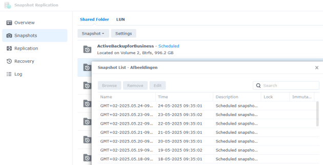

Ik gebruik Snapshots Replication en loop sinds kort tegen een probleem aan.
Ik heb voor een aantal Shared Folders 'Snapshots' aan staan (géén 'Replication' naar een andere locatie of volume, alles op zelfde volume). Daar heb ik ook al een tijd 'Enable immutable snapshots' aan staan. Onlangs heb ik twee Shared Folders verplaatst van volume 1 naar volume 2 en ook daar staat Snapshots aan.
Nu merkte ik onlangs dat de Snapshots op volume 1 niet meer Immutable zijn, waar ze dat eerder wél waren en die op volume 2 nu ook gewoon zijn.
Ik heb 'Enable immutable snapshots' al uit en aan gezet en ook de protection period aangepast, om te zien of dat zou helpen. Zonder resultaat.
Heeft iemand een idee hoe ik die snapshots op volume 1 weer immutable krijg?
Afbeeldingslocatie: https://tweakers.net/i/2IKUklgiVQXbPpWgw_3NAIzCsCs=/fit-in/4000x4000/filters:no_upscale():strip_exif()/f/image/yZa0jp0fUkpwi2MRasYB0LPE.png?f=user_large
Afbeeldingslocatie: https://tweakers.net/i/lk1NSS36HpaeH3X8FTWVSNni51E=/fit-in/4000x4000/filters:no_upscale():strip_exif()/f/image/VDd9Zz29IXs1hEqfl4Glz0KL.png?f=user_large

  • goldmemberf1
  • Laatst online: 11-10 15:40
Weet iemand waarom mijn Synology geen ruimte vrijmaakt na het verwijderen van een aanzienlijk aantal bestanden? De beschikbare ruimte blijft op 1.5TB staan.
Ik heb de recycle bin al leeggemaakt en een aantal snapshots verwijderd. De NAS al een keer opnieuw opgestart en 'gegevens opschonen' gestart (dit duurde maar liefst 2 dagen). Maar helaas zonder resultaat. Weet iemand wat dit kan zijn?
EDIT: hmm misschien moet ik toch eens naar mijn snapshots kijken. Wat is een beetje jullie uitgangspunt hierbij qua retentie, in het geval van bijv. een hobbymatige foto- of muziekcollectie?
EDIT 2: Bij nadere inspectie zit het in de instellingen van Synology Drive. Die neemt nu 20TB in 8)7
