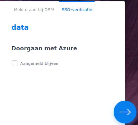

Ik snap iets niet met de Synology aanmelding.
Ik heb de NAS aan mijn lokale AD gekoppeld, door middel van Entra Connect wordt het account van mij en mijn vrouw naar mijn O365 tenant gesynct. Daarmee kan ik SSO inschakelen op de Synology.
Dat werkt an sich prima, maar wat ik liever niet wil is dat lokaal aanmelden optie dan nog mogelijk is. Ik wil graag de MFA via onze M365 authenticatie laten afhandelen. Ik kan dus zonder de Azure MFA inloggen op de NAS via 'Meld u aan bij DSM'. Vul ik mijn domein/ WW in ét voila, ik zit erin.
Is daar iets in mogelijk, oftewel, zie ik iets over het hoofd? Of is dit 'by design' zo?

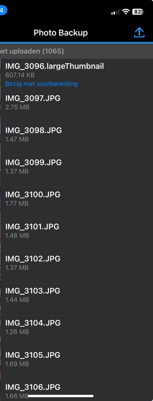

Mijn photobackup op mijn iPhone blijft weer eens hangen 🙄
Ik kan deze foto echt nergens terugvinden, sinds iOS 18 kan ik ook niet meer kiezen voor het album “recent”, dus zoeken is ook een drama.
Ik zie de “normale” foto terug als “IMG_3096”, maar de .largethumbnail kan ik nergens terugvinden.
:strip_exif()/f/image/FMZqmWzSGIJ7cJkoFnauewxj.jpg?f=fotoalbum_large)
Iemand enig idee?
Iemand enig idee?
[ Voor 8% gewijzigd door Tweak_ers op 06-10-2024 09:07 ]
Kun je niet de .largethumbnail file negeren en alleen de foto IMG_3096.JPG uploaden? Als het goed is maakt DS Photo zijn eigen thumbnails via de indexing service.Tweak_ers schreef op zondag 6 oktober 2024 @ 09:06:
Iemand enig idee?
