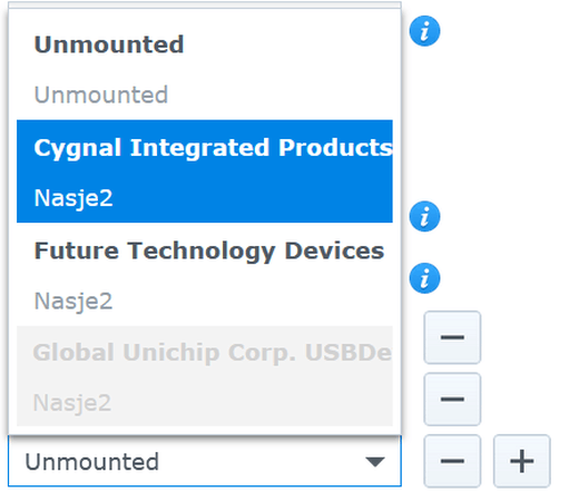

Ik krijg een usb-device niet geselecteerd voor de passthrough naar de VM:
Afbeeldingslocatie: https://tweakers.net/i/jdtdVbzXuVHjRKpNlItnrbl0kTI=/full-fit-in/4000x4000/filters:no_upscale():fill(white):strip_exif()/f/image/mCP7CFYroVX5ttT8x0JawlSb.png?f=user_large
Het gaat om de onderste, die grijs blijft. Ook na een complete herstart van de Synology. Het gaat om een uitvoering: Google Coral USB Accelerator
Al mijn andere devices (rfxcom, zigbee + z-wave-sticks) kan ik al jaren wel gewoon selecteren en doorsluizen..
Iemand een idee? Ik draai DSM 6.2.4-25556 Update 7 op een DS918+.
edit: mijn virtual USB-controller stond nog op USB2.0 en dat vond hij niet leuk :z Nu op USB3.0 ingesteld en de Coral is wel gewoon te kiezen,.
[ Voor 9% gewijzigd door Gizz op 03-12-2023 15:52 ]

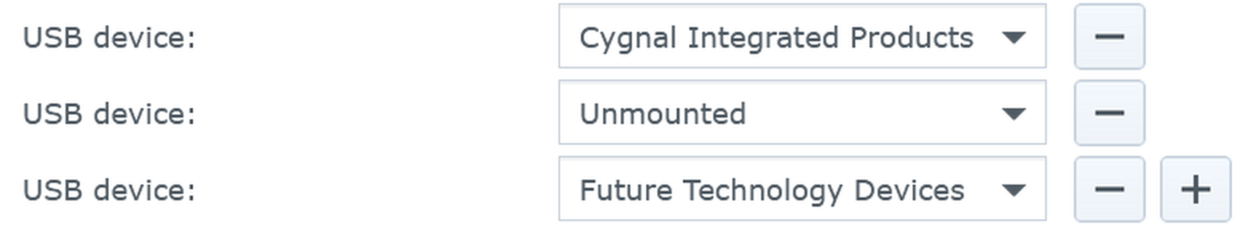

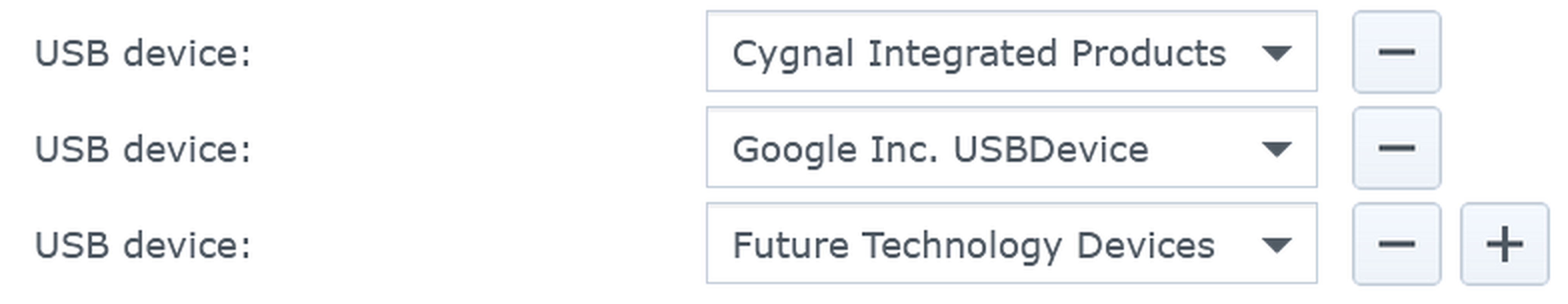

Toch te vroeg gejuigd:
Afbeeldingslocatie: https://tweakers.net/i/8IzfN75wkkxe74UC6012UQK_UqY=/full-fit-in/4000x4000/filters:no_upscale():fill(white):strip_exif()/f/image/3NBdCuavcUaRHNrLGIvVZ0jC.png?f=user_large
Ziet er prima uit. Dit kan ik ook opslaan. Alleen is de stick niet bruikbaar in mijn VM.
Wat blijkt, als ik na het mounten direct weer terugkeer naar dit menu, dan zie je dat de stick meteen weer unmounted is..
Afbeeldingslocatie: https://tweakers.net/i/Lxb43Bt58EZh-I_CkptHGmKfLpE=/full-fit-in/4000x4000/filters:no_upscale():fill(white):strip_exif()/f/image/34mxTjIyXig3aZeebYeuOrgB.png?f=user_large
Het zou zo simpel moeten zijn. Hoe nu verder qua troubleshooten?
