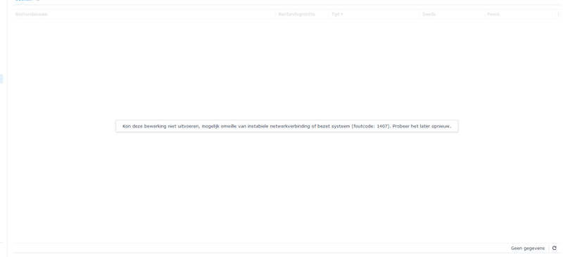

  • zunrob
Even een snelle check. Kijk ik in Surveillance Center in het Toepassingscenter staat er bij Device Pack de optie "Herstellen". Is dit standaard, oftewel hoort dit zo, of er is er ooit iets fout gegaan en dient het hersteld te worden?
Afbeeldingslocatie: https://tweakers.net/i/yCAxpM6-TCQJkvHSeif3W9jFA8A=/full-fit-in/4000x4000/filters:no_upscale():fill(white):strip_exif()/f/image/fAPNM55w05oOIiPvRSkJcjX5.png?f=user_large

zunrob schreef op zaterdag 10 juni 2023 @ 13:33:
Dat zou te maken kunnen hebben met een Diskstation update. Dan is deze versie van die package niet meer ondersteund, en de fix is dan updaten. Ik vermoed dat dat ook gebeurd als je op herstellen drukt.

  • zunrob
Rhapsody schreef op zaterdag 10 juni 2023 @ 13:38:
Daar twijfel ik dus een beetje over. Als ik op de Synology website kijk zit dit namelijk ook een "herstel/reset" na vorige versie kunnen zijn.

Afbeeldingslocatie: https://tweakers.net/i/meWY9NHpYcX1BEEkkfFzHF6_dwU=/800x/filters:strip_exif()/f/image/Wq1dSoBzwe1TAPqHvKbwioft.png?f=fotoalbum_large hoe wil ik hier vanaf komen
heb alle search dlm al verwijderd, en oipnieuw ingevoerd. dns al veranderd, heeft ook geen nut gehad. dit na 7.2 update, ik zou niet meer weten waar het aan moet liggen

mij zoekfunctie met 7.2 heeft nu al wel kuren met ds download, wat het met ha zou doen weet ik niet.
Mijn zoekfunctie in Download Station werkt echt al maanden niet. Ik ben er toen een hele tijd mee bezig geweest om het op te lossen. Maar dat is niet gelukt. Ik voeg nu handmatig magnet-links toe.
ik zat te denken aan dsm volledig te herinstaleren, maar de data te bewaren

En wat denk je daar mee te bereiken?
DSM her-installeren zal echt niets veranderen.

De laatste tijd heb ik een vaag probleem. Als ik wil inloggen op mijn NAS (DS920+) log ik altijd in met username, password en een code uit een authenticator-app. Sinds ik DSM 7.2 geïnstalleerd heb kan ik vaak inloggen zonder een wachtwoord op te geven. Soms moet ik wel een username, wachtwoord en code opgeven. Ook als ik mijn laptop of PC uit heb gehad, opnieuw start en naar mijn NAS ga kom ik er in. Als ik mijn username invul en dan 5-10 seconden niets doe op de pagina om het wachtwoord op te geven schakel ik naar het bureaublad van DSM, wat komt na het inloggen. De password-manager die ik gebruik kent het wachtwoord van mijn NAS niet en is ook niet ingelogd. Het opgeven van een wachtwoord plus de 2FA wordt gewoon overgeslagen.
Heeft iemand een idee waar dit in kan zitten? Ik heb al bij diverse instellingen gekeken, maar ik kan hier niets over vinden. Het wachtwoord en 2FA zou na het opnieuw opstarten toch opnieuw opgegeven moeten worden bij het inloggen? Juist omdat ik wachtwoord en 2FA aan heb staan (rechtsbovenin - 'Persoonlijk' - 'Beveiliging' - 2FA) en ook voor elk account is ingeschakeld (configuratiescherm).

SaittamW schreef op maandag 10 juli 2023 @ 22:26:
Ik heb hetzelfde op de DS920+. Door handmatig te klikken op "afmelden" gebeurt dit niet.

  • SaittamW
zunrob schreef op maandag 10 juli 2023 @ 23:01:
Hmm.. apart. Lijkt me niet de bedoeling dat dat elke keer nodig is. Dit was niet zo. De sessie blijft dus open staan ook al is mijn laptop uit :X Ik ga het maar melden bij Synology.
  • zunrob
SaittamW schreef op maandag 10 juli 2023 @ 23:26:
Klopt, eerst was dit niet. Denk daarom dat een foutje in de software is.
